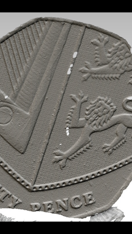

Мне этот сканер нравится и он очень хорош для средних и больших объектов (лучше HP, особенно в ручном режиме). Огромный плюс, что у него есть несколько методов сканирования в виде ручного и фиксированного сканера. Этот сканер очень легок в использовании и настройке - подключил и работай. Но в отличие от HP, как уже ранее говорилось он целиком настроен и не имеет гибкости. Ранее выкладывали скан монеты со сканера HP. Такое ручной сканер сделать не сможет.

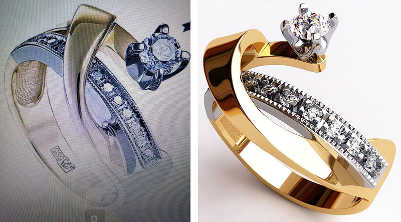

Мне, по работе, приходится этим заниматься без всяких сканеров... ибо присылают "фото с экрана" что хотят получить... и далее только многолетний опыт работы в этой сфере помогает... :D
Вот такой "эскиз" заказчика и рендер готовой модели в ответ ему, перед отправкой на фрезер ЧПУ.

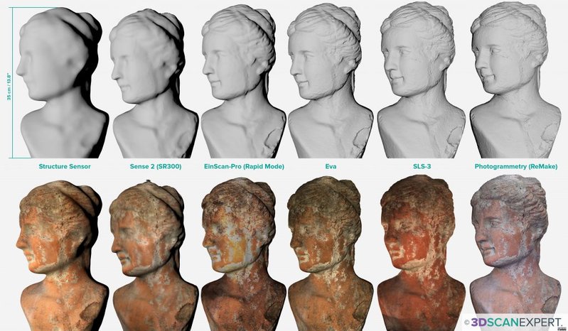

10см^3 это уже не такие маленькие объекты, ближе к средним. Маленькие - это наверное что то до 5см^3 и меньше. Но проблема то в том, что на этом сканере не будет такой же детализации как на сканере от HP. Ранее я кидал ссылку на сайт и картинку, на которой видно сравнение сканеров.
3dscanexpert-3d-scanner-photogrammetry-comparison-structuresensor-realsense-einscan-eva-sls3-remake-1024x597.jpg
В целом объекты и очертание видны на всех сканерах (и с этими моделями можно работать дальше), но вот детализация на ручных сканерах не самая лучшая. Для каких то объектов разрешение сканирования даже самого простого сканера достаточно, для каких то надо очень высокое разрешение.
Возможно дополнительная насадка решит эти проблемы. Тут уже надо спрашивать у владельцев этого сканера.

Трудно что-то сказать из-за того, что у Einscan (согласно подписи) сканирование было проведено в rapid-mode (быстрое сканирование, где точность всего 0,3мм), а у HP и вовсе не указан режим (если там на Quality сканировалось - то сравнивать это нельзя).
Да и Einscan-ы разные есть... Pro это не совсем то, что Pro+ или Pro2+ (к которым можно подключать HD prime pack для увеличения разрешения сканирования и точности).
