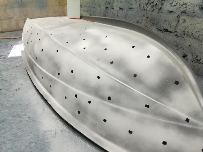

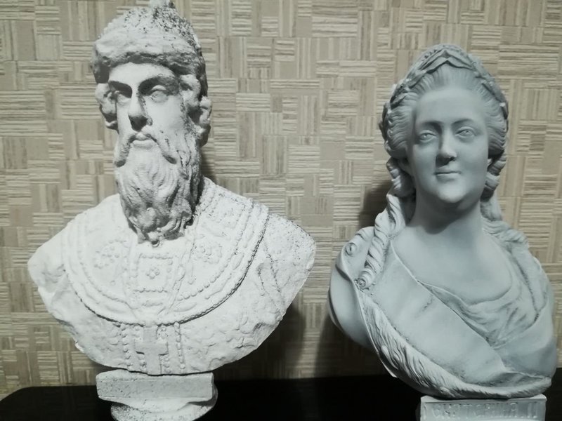

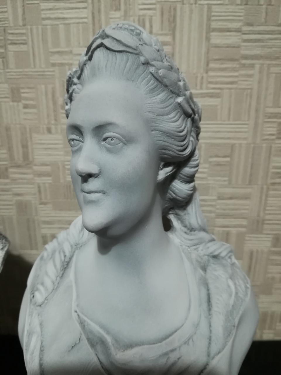

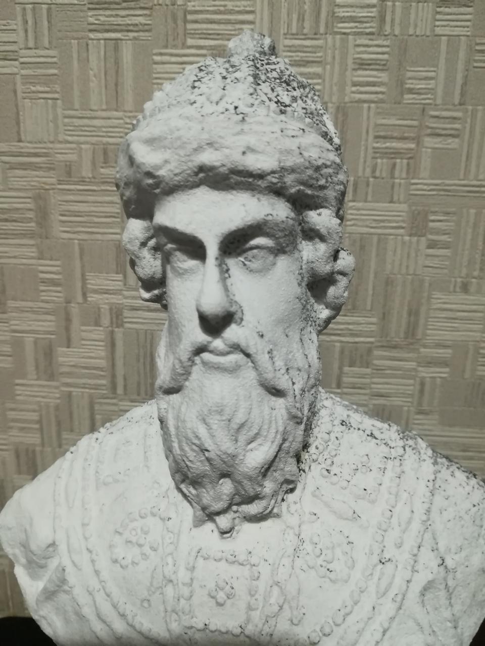

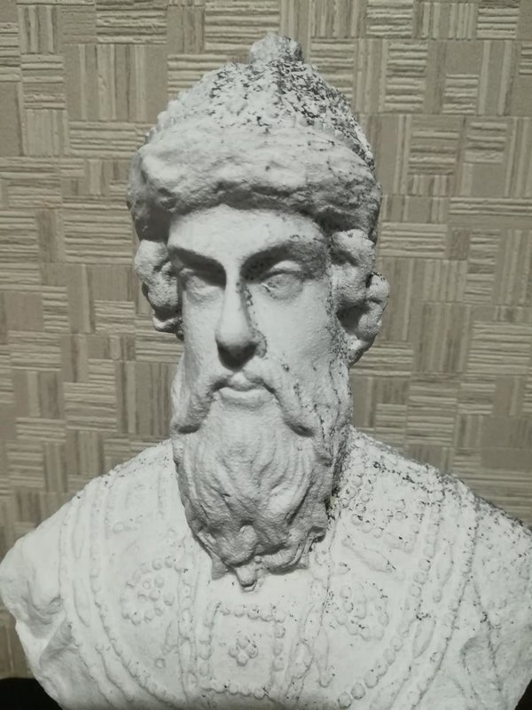

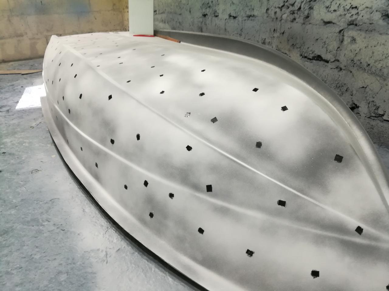

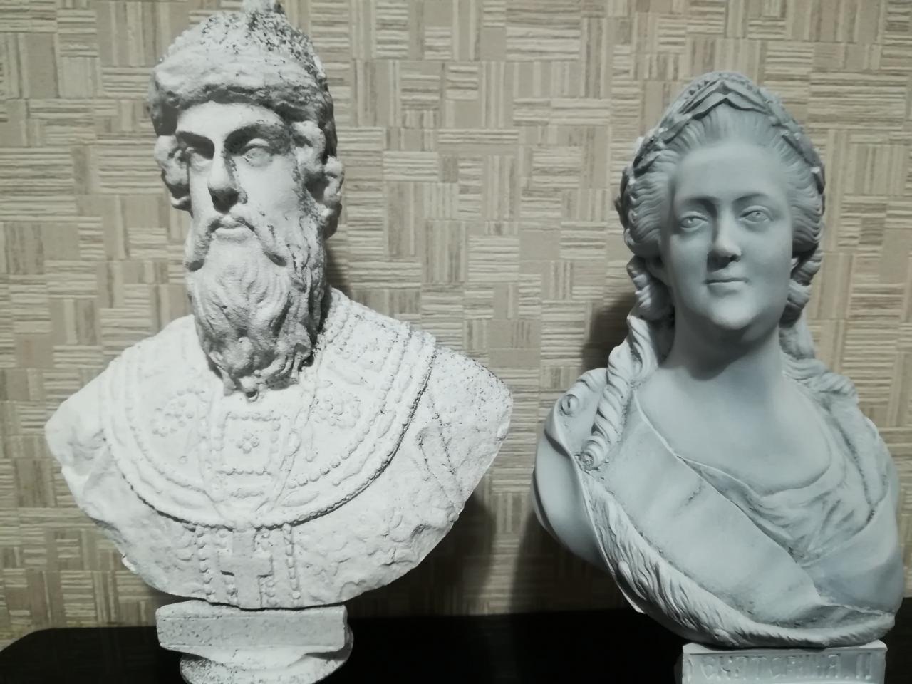

На днях попался заказ на сканирование лодки длиной 3.4 метра. Ранее такие крупные объекты не сканировал, было интересно попробовать. Заодно по наводке DenKor,aрешил поэкспериментировать с матирующим составом. Купил присыпку и очиститель водно-спиртовой. Краскопульта в хозяйстве не было, решено было использовать помповый распылитель. Результат на нанесения состава на фото. Высота бюстов 20см
Слева самодельный состав, справа провитель для дефектоскопии. Как видно помповый распылитель не годится для детализированных объектов, капли получаются слишком огромные и детализация теряется.
[/attachment]
Думал на лодке это будет не критично и ошибся. Нормально нанести состав помпой даже на лодку не получилось. Благо у заказчика под рукой был пневматический краскопульт, поверхность заматировалась на отлично.
С водно-спиртового очистителя перешел на чистый изопропанол, он намного быстрее сохнет. Замешивал 50:50, на половину лодки ушло примерно 0.5л спирта и около 500гр присыпки. По цене все вышло около 500 руб., отличная альтернатива спрею из баллончика. Думаю на лодку ушло бы 2-4 баллона, по стоимости от 2 до 4 т.р.

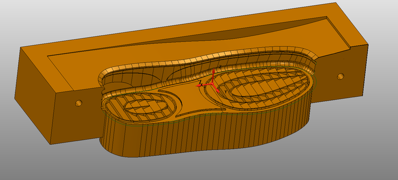

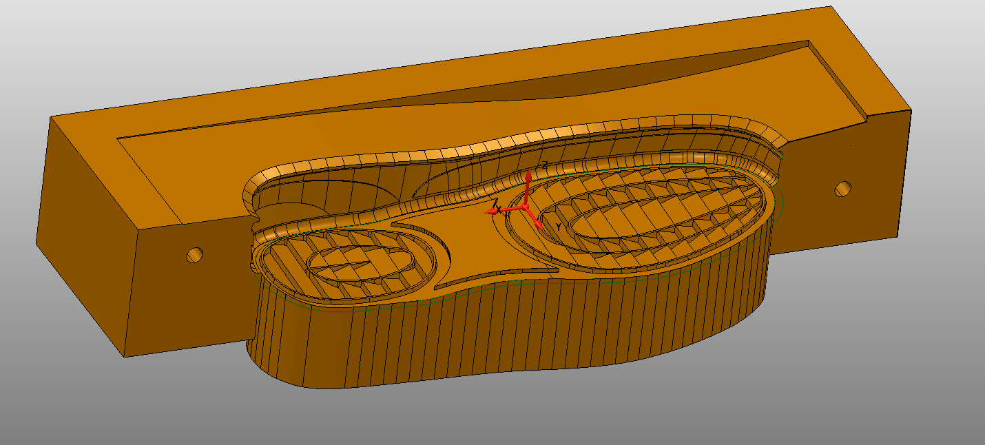

Друзья подскажите пожалуйста для сканирования небольших предметов 30-500 мм (к примеру пресс-форма подошвы обуви, то есть сложная металлическая деталька. Возможно какие то сложные валы, плиты с большим количеством окон и отверстий ) подойдет такая конфигурация ?
1. Проектор acer 1500p
2. Две камеры (https://ru.aliexpress.com/item/32776137 ... 426dmhN1KZ) или 2 таких (https://ru.aliexpress.com/item/32700174 ... f4590SmFcW) Какая из них лучше не знаю.
3. Прогу давид наверное (если на него можно 2 камеры подключить).
4. Вроде как прямые руки ;)
По точности хотелось бы не хуже чем +-0,1мм. Шумы не сильно пугают. С различным САПРом работаю очень давно.
Спойлер сканировать что-то типа этого, но из металла

Ни одна, честно говоря, не годится для сколько-нибудь серьёзной работы... у первой ограничено разрешение в YUY2 (800*600 15fps), а у второй вообще только MJPG сжатие - потому что USB2.0.
Посмотрите хотя бы вот на такое:
У одного продавца и у второго (тут сейчас подешевле, даже с учётом платной доставки)
Данные камеры реально выдают 60fps при 1920*1080 и 25fps при 2592*1944 (поток YUY2 доступен при подключении через USB3.0, если через 2.0 подключать, то максимум 30fps и MJPG).
Да, к этим камерам понадобятся нормальные объективы с малыми искажениями (что-то типа такого или такого - в зависимости от зоны проекции, получаемой от конкретного проектора) А вот объективы поставляющие в комплекте с дешёвыми камерами весьма низкого качества (для видео достаточно, но не для сканирования).
Ну и матировать поверхность (коли там метал, да ещё, небось, блестящий :) ).
