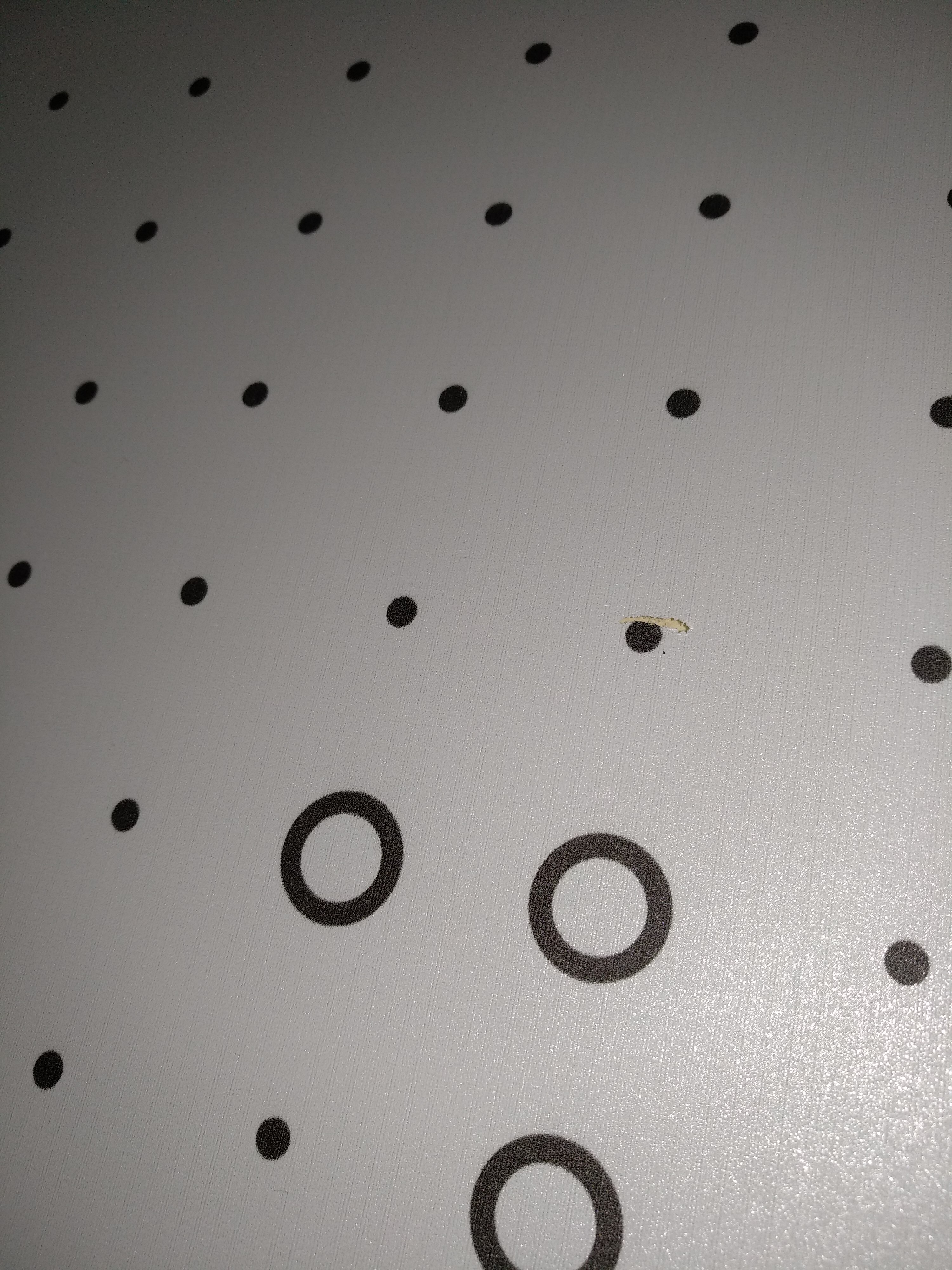

Забрал свою новую таблицу с рекламной мастерской. Они выполнили печать на планшетном принтере УФ отверждаемыми чернилами на моем 8мм стекле.
Качество среднее, адгезия тоже так себе. В одном месте случайно сковырнул кусочек.
И скорее всего для наших целей конкретно такая печать не пойдет. Слой белой краски (подложка) слишком тонкий и пропускает свет. Так что при проецировании лучей они будут проникать в стекло, преломляться и фонить. Если наклеить просто белую матовую пленку, а на ней уже печатать, то будет значительно лучше.

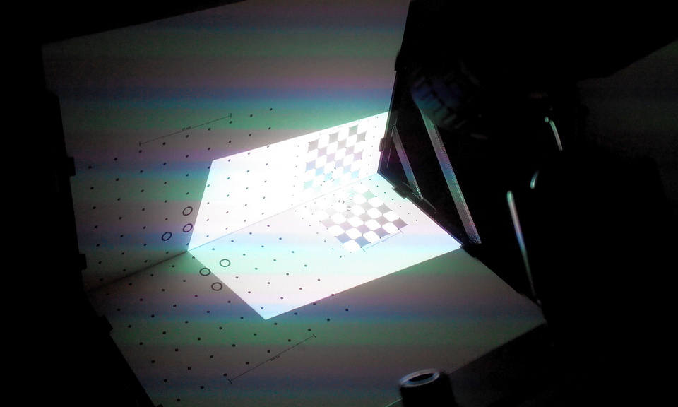

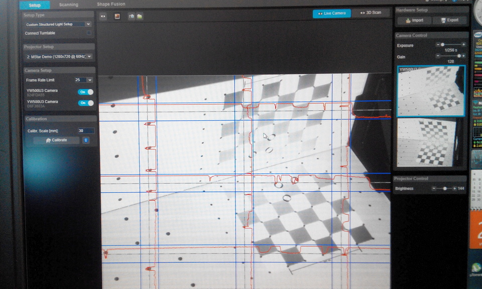

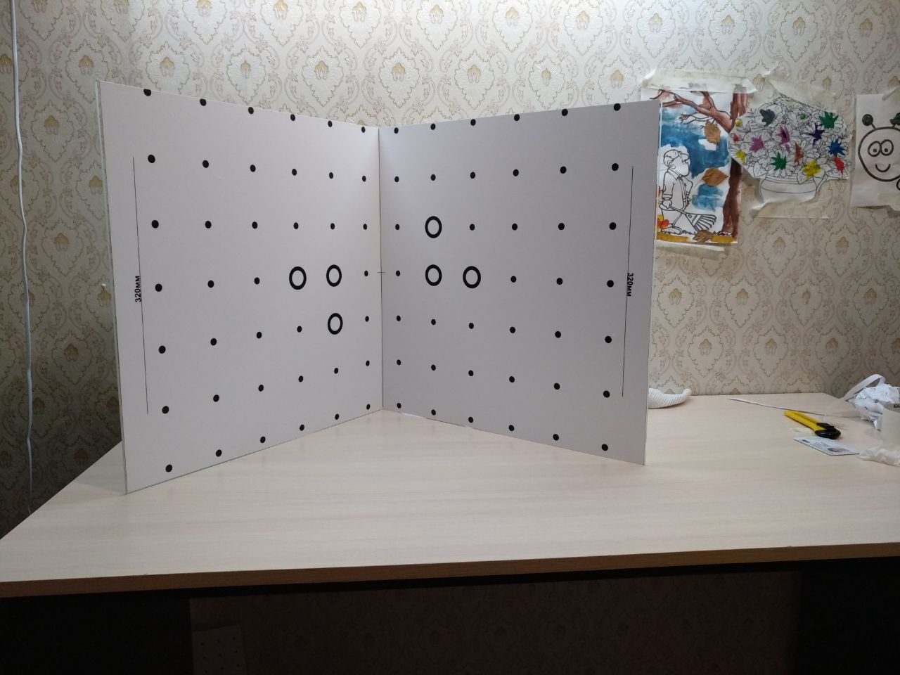

В своё время столкнулся с невозможностью калибровки двух камер на близком расстоянии при использовании типового раположения калибровочного угла, поскольку камеры перестают "видеть" почти параллельную "курсу зрения" часть таблицы (хотя глазами там ещё многое видно).
Сегодня же обнаружил (и проверил, с положительным результатом) интересный "финт ушами" при калибровке под две камеры. В результате чего, теоретически, можно калиброваться чуть ли не "в упор".
Берём калибровочный угол и... кладём его набок :D .
Кладём таблицу набок
Вуаля! Теперь каждая из камер отлично видит обе стороны калибровочных панелей!
И всё калибруется
Единственный замеченный "минус" это то, что сканер автоматически начинает "считать", что камеры расположены "сверху и снизу" от проектора, и поворачивает полученные сканы также "набок". Но проблем это, разумеется, практически не доставляет, кроме необходимости потом поворачивать отсканированный объект "прямо".

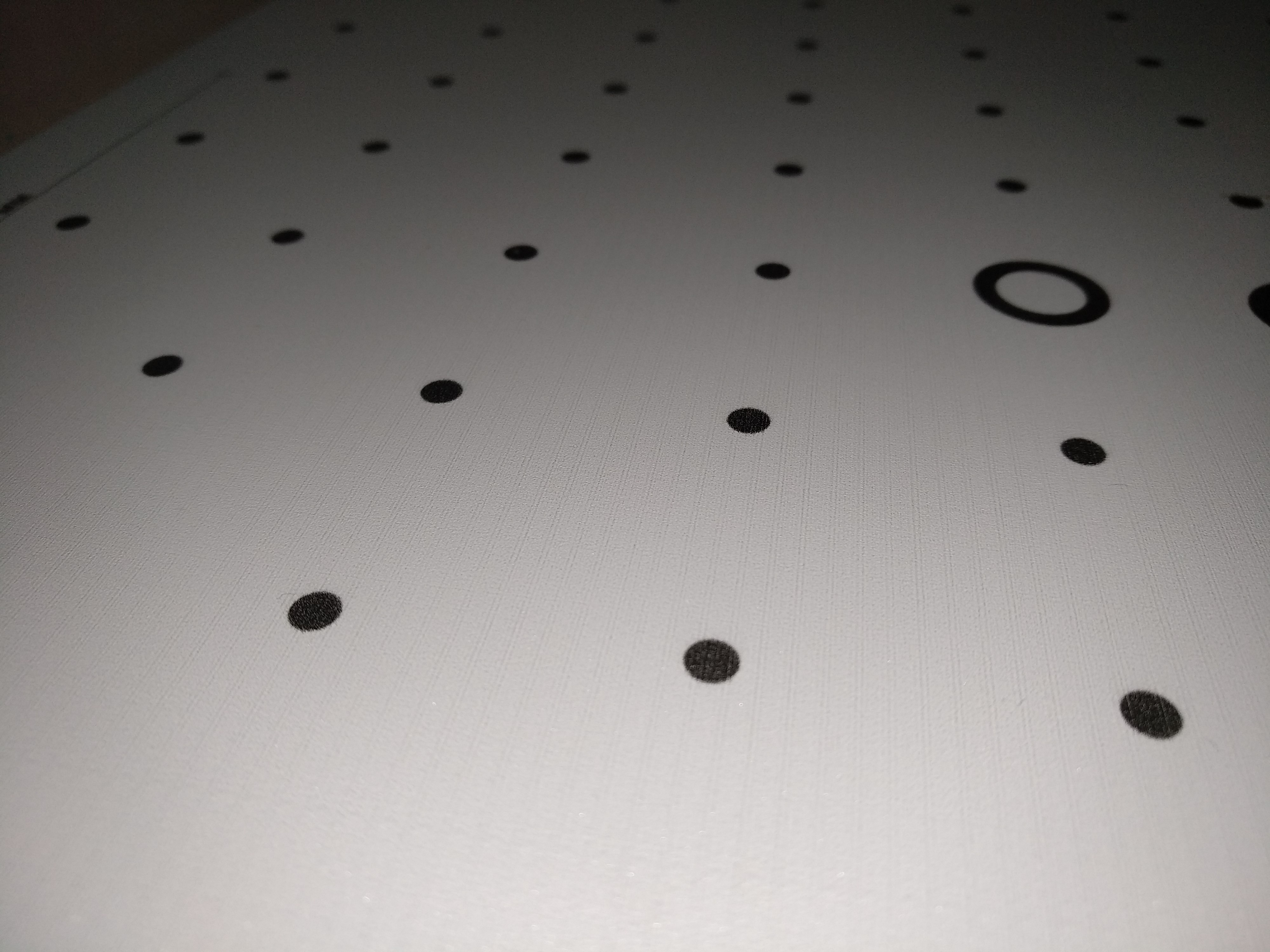

Я себе маленькие таблицы не на "простом стекле" делал, а на зеркале формата А5 (сверху клеил Lomond-овскую бумагу самоклеящуюся, с напечатанними маркерами).
Но при этом - моя вторая (большая) таблица - из 3мм листового пластика (также с оклейкой бумагой с маркерами) даёт тоже хороший результат (хоть панели пластиковые явно кривоватые в плоскости, и отсканированный калибровочный угол повторяет "все изгибы настоящего") - но эта "кривость" программно корректируется, также, как и неточный 90° угол.

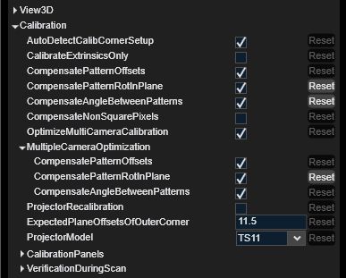

Надо лишь в программе сканирования включить автокоррецию:
мои настройки
P.S. В общем главное, чтобы сканы "сходились" - а тут IMHO важнее не ровность, а точность печати маркеров.

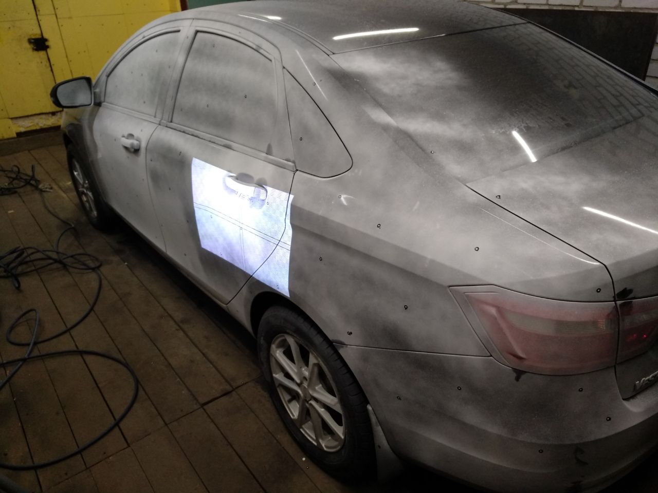

Как я понял, на у нас на форуме мало кто делал именно большие таблицы и реально с ними работали. В группе телеграмма мы это обсуждали и пробовали с некоторыми участниками https://t.me/Scanner_3D. Я например изготавил таблицу 350мм на двух стеклах 500*500мм. По факту область захвата была порядка 400*800мм. RMS удалось получить в лучшем случае 0.09.
При изготовлении больших таблиц, а потом и при работе с ними есть свои нюансы. Особенно,если сканировать объект, который полностью не влезает в область камеры.
Там уже вылезают дефекты оптики (загибы на краях сканов), смещение оптики проектора и необходимость её фиксации при перемещении сканера и тд.
Затем будет проблема при склейке сканов, нужны метки. Софт от HP не работает с метками, и при слишком малом перекрытии объекта начинает путаться. Так что приходится склеивать сканы в другом софте, например geomagic. Так же нужно мощное железо, т.к. как для сканирования например авто требуется очень много памяти. Далее нужна большая калибровочная таблица, порядка 500мм. Моя 350мм оказалась не очень удобна и мала для авто. Нужно много места в гараже, нужно матировать поверхность и тд.

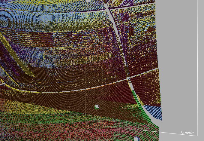

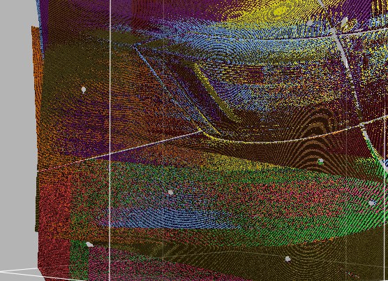

Вот здесь вот видно, что по бокам сканы начинают расходится (кусок скана автомобиля), хотя в центре склейка просто идеальная:
Из-за чего это - пока непонятно. Либо оптика проектора, либо оптика камеры, либо кривизна у стекла калибровочной таблицы. Надо эксперименты дальше проводить, для устранения этих дефектов. Но можно лечить путём обрезки краёв сканов.

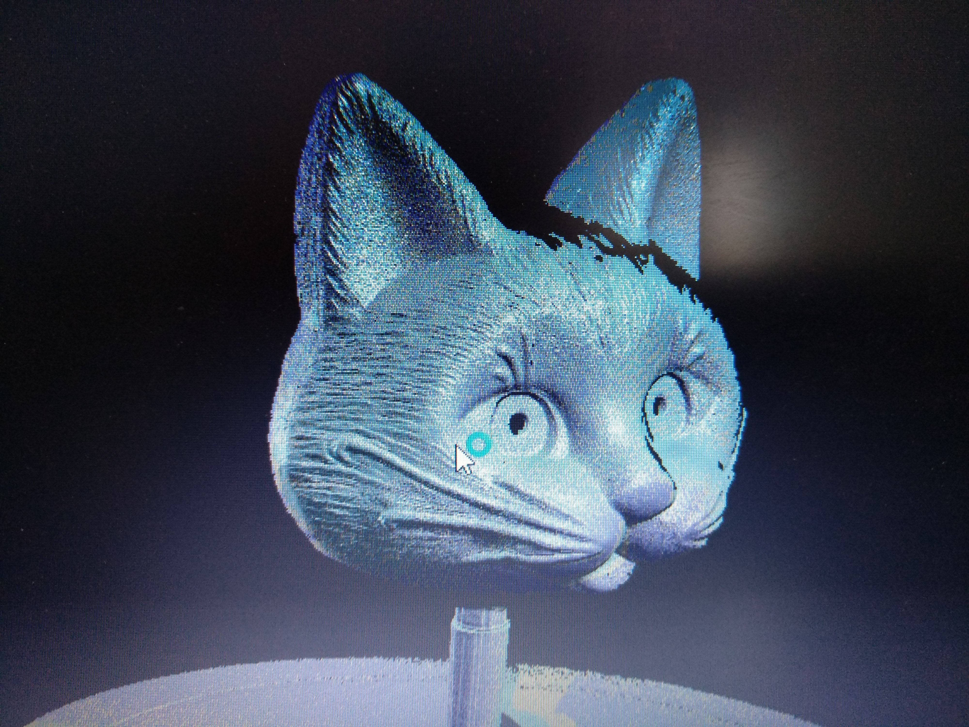

В общем, между сканированием на столе фигурок и сканированием больших объектов очень большая разница.
С маленькими объектами вообще никаких проблем:

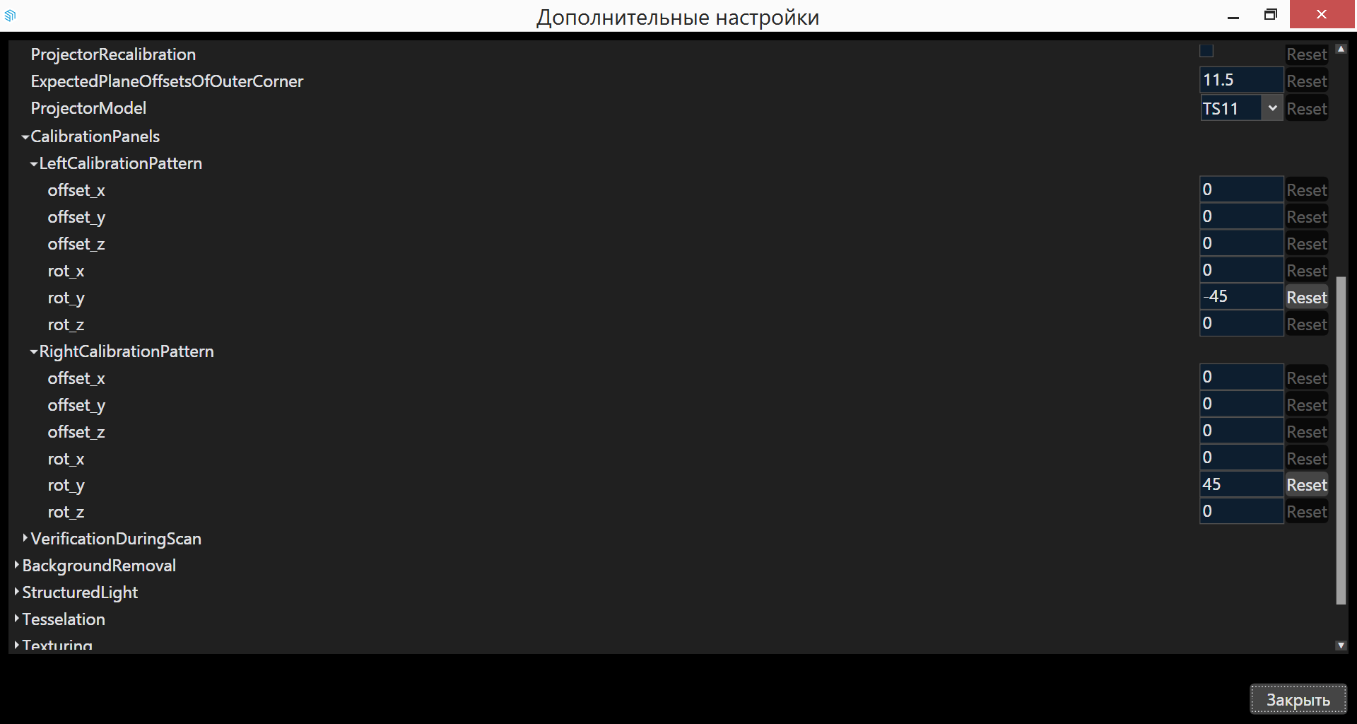

vlad savchenko
Зарегистрирован: 01 июн 2020, 21:44
Re: Калибровочная панель своими руками
Непрочитанное сообщение vlad savchenko » 26 июн 2020, 20:09
кто нибудь пробовал такую настройку?
