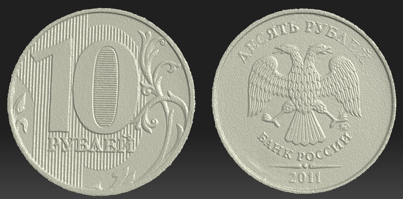

На данный момент, наверное, самый качественной скан 10-рублёвой монеты, который мне удалось получить... и без каких-либо линз. Сканировал с расстояния около 15см.
Скан 10-рублёвой монеты

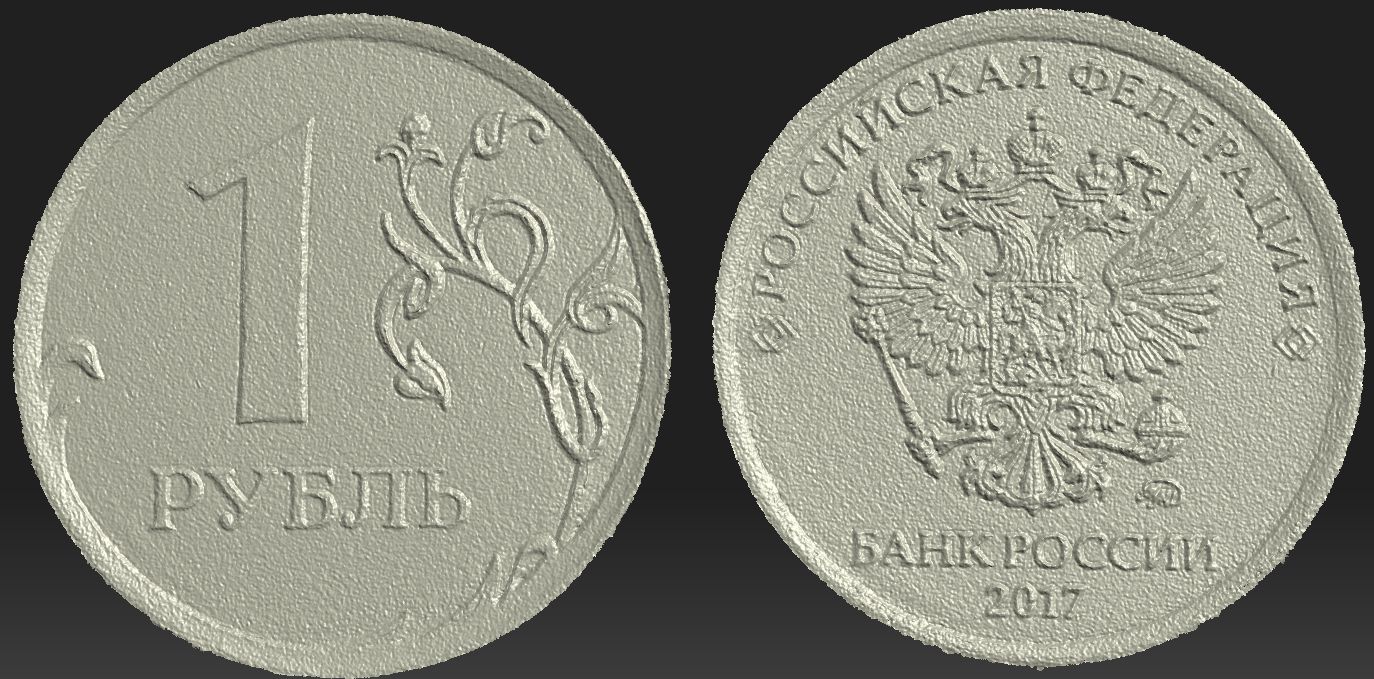

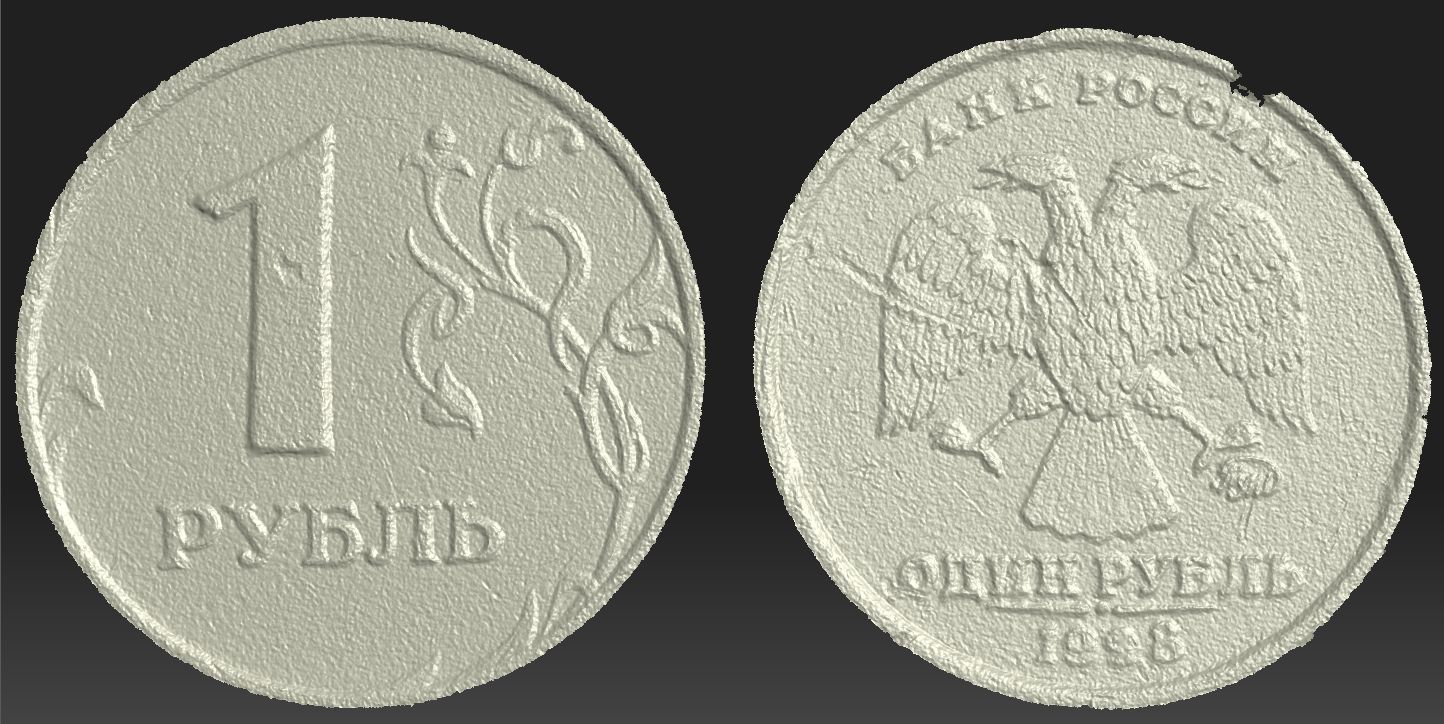

Специально отысканная в кармане немного потемневшая монета достоиством 1 рубль всё равно оказалась слишком "блестящей", и при этом весьма "покоцанной". Однако сканер "взял" её (даже клеймо вышло ;) )
Скан 1-рублёвой монеты

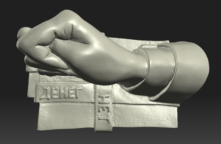

Ну и очередной магнитик с холодилька попал "под раздачу"
Сувенирный магнитик 50мм

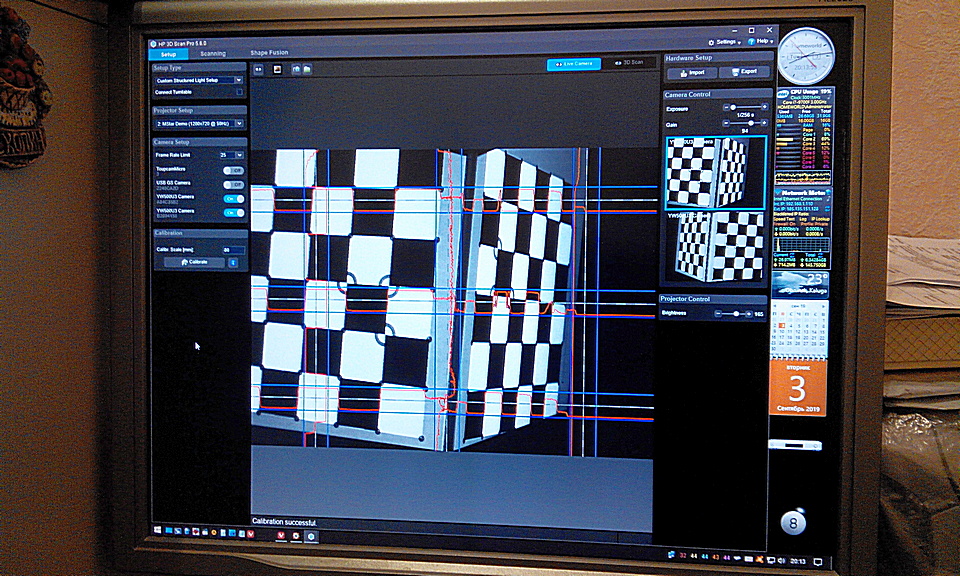

Параметры: 2 камеры - YW500U3 (red) в разрешении 2592x1944; объектив ZLKC HM1214MP5; проектор Byintek UFO R9; таблица 30мм; софт - HP3Dscan Pro 5.60; режим сканирования - custom cl+ps (41 паттерн)

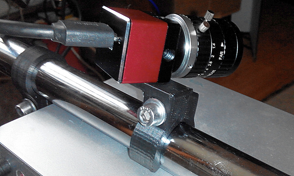

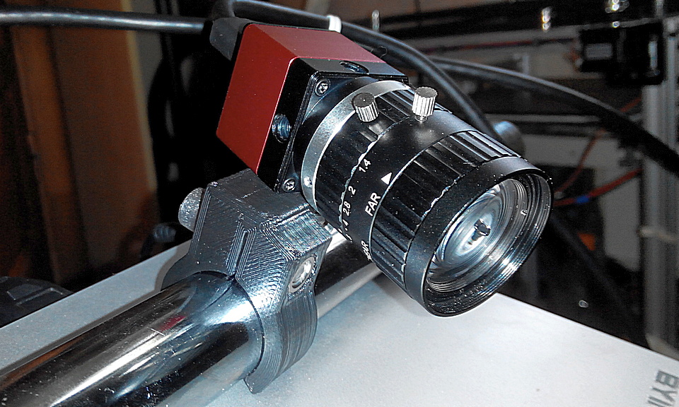

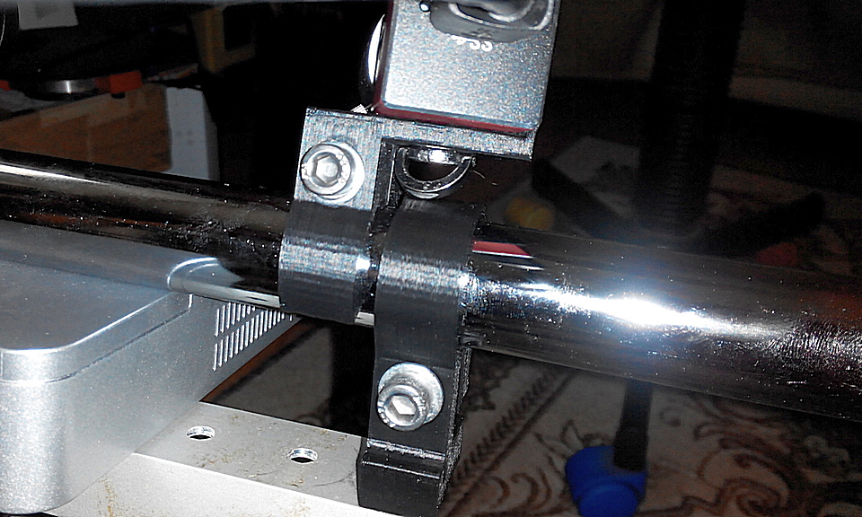

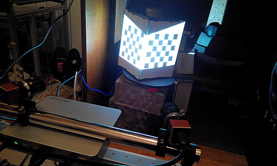

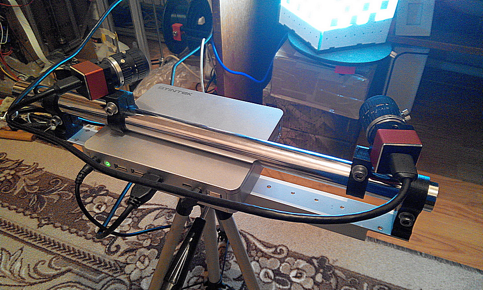

На днях решил немного модернизировать "сканерную пусковую установку"... :D Получилось лучше, чем было до этого но, всё равно, не совсем то, что я бы хотел (точнее, как представлял себе работу данной схемы).
"Незамкнутый" кронштейн камеры
Из плюсов - достаточно жёсткая фиксация камер (с оговорками), сами камеры стоят под фиксированным углом 20° каждая, плавное изменение расстояния между ними под конкретную задачу, независимая настройка вертикального угла для каждой камеры (поскольку, в зависимости от расстояния до объекта, надо поднимать или опускать вертикальный "угол зрения", чтобы совпасть с зоной "засвета").
Из минусов - крепление камер кронштейном с не полным "охватом" трубы не позволило фиксировать их "намертво" (в отличии от полноценных кронштейнов, держащих саму трубу). Этот момент надо будет переделывать, а для этого надо поднимать трубу на 5мм выше (с уждинением кронштейнов и изготовлением проставки под центр трубы (сейчас вся эта конструкция держится на проекторе, который оказывается зажат в этом "бутерброде")).
Финальная (на данный момент) конструкция
Ещё один вариант (и, по результатам текущих испытаний - вполне перспективный) - замена трубы на профиль 2020 а вертикальный угол настраивать одновременно (для обеих камер), продольным поворотом профиля в напечатанных направляющих (пока не придумал конструкцию "быстрозажима" для этого).
Основная задача всего этого добра (и из-за этого я отказался от установки камер на шаровых головках) это приблизить вертикальную оптическую ось камеры к оптической оси проектора, чтобы увеличить захватываемую область.

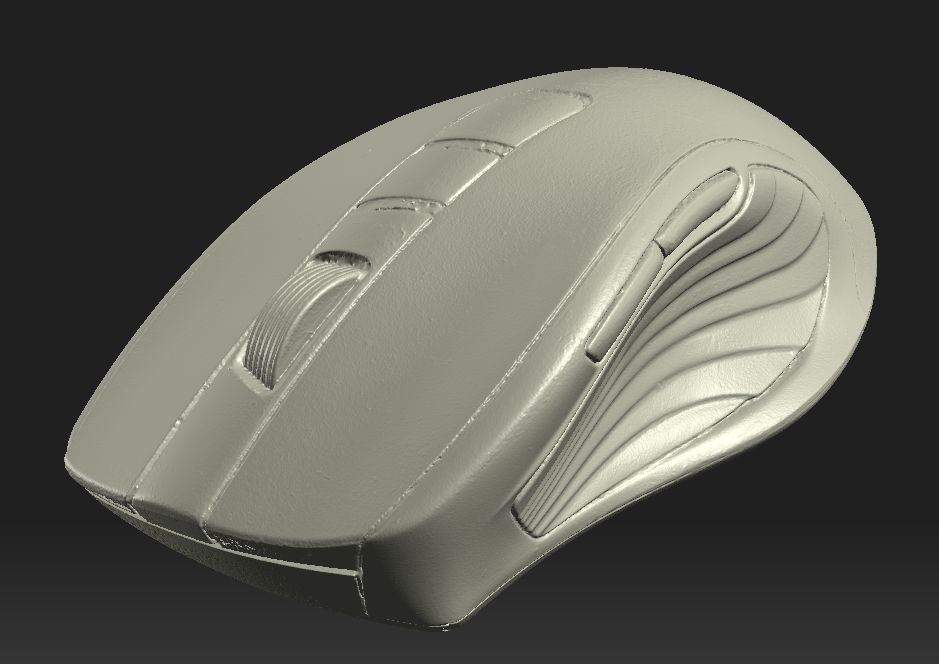

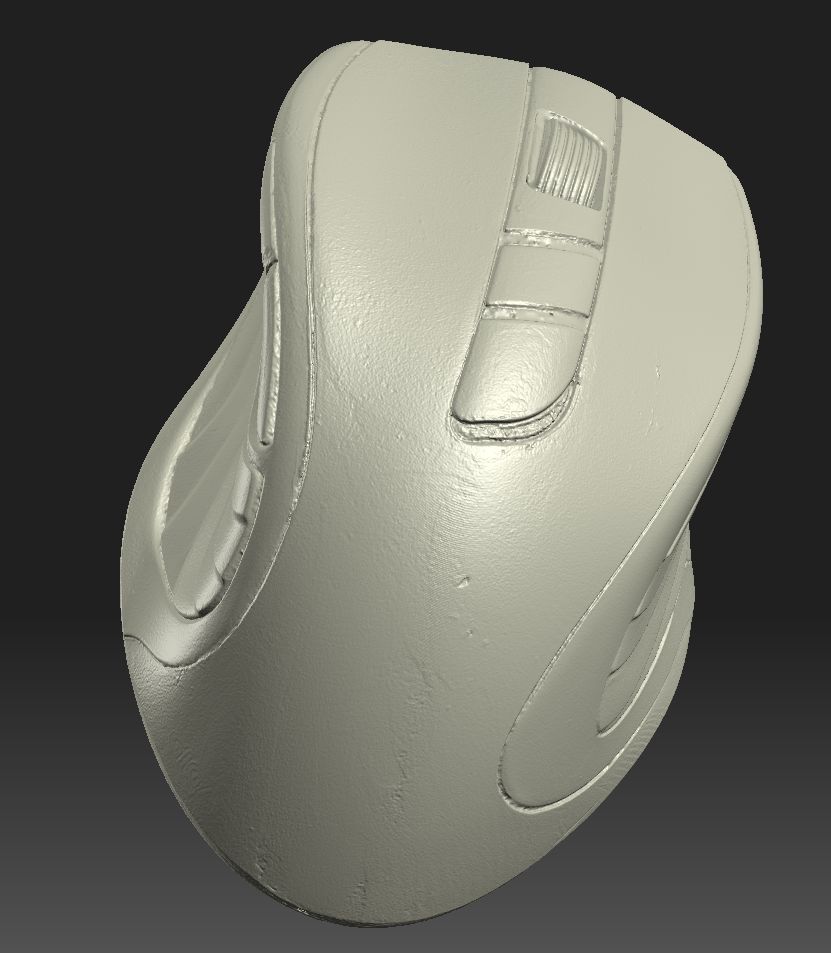

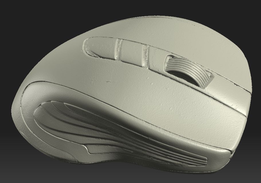

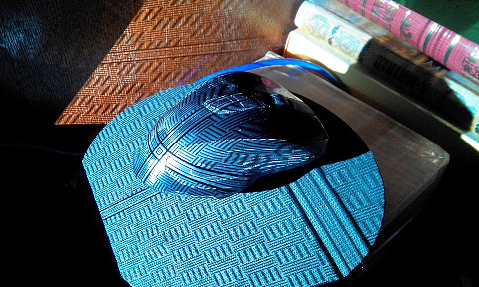

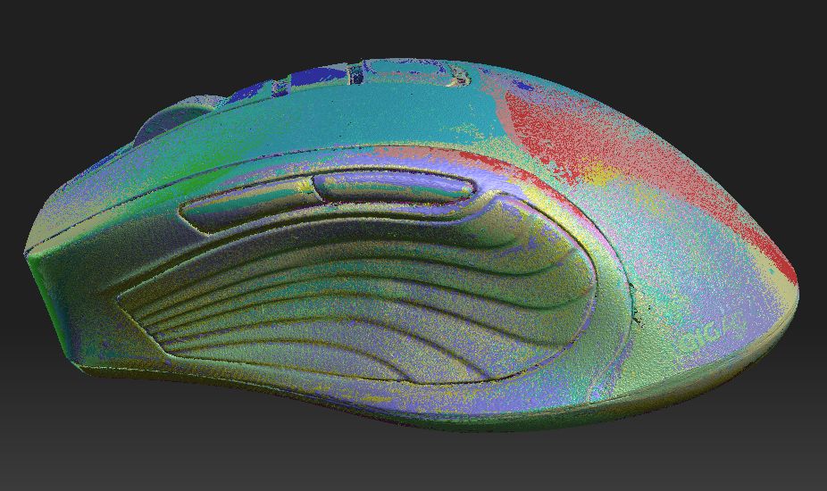

Выкладываю очередной скан "грызуна" (нашёл дома на полке старую нерабочую мышку) Gigabyte ECO600.
Главное желание сосканировать "as is" без матировки - и сопутствующая этому проблема - мышь чёрная и глянцевая.
Пришлось делать выдержку камерам от 1/16с до 1/4с (и было сделано, в общей сложности, 25 сканов).
Вот так "пациент" выглядел при сканировании

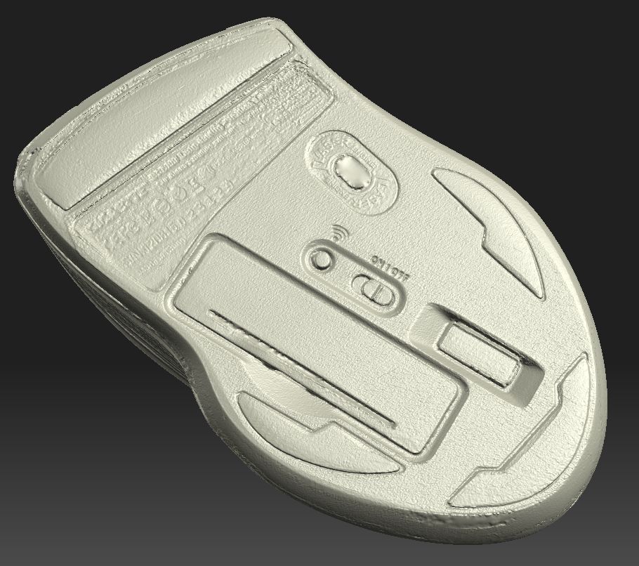

Вид до слияния
Различные виды после слияния
На выходе получил 11 миллионов треугольников... если б не столь "шумные" камеры - думаю их число без всяких оптимизаций было бы на порядок меньше.
P.S. Совсем не пожалел о потраченных при апгрейде компа деньгах на объём памяти - максимум около 14Гб было "скушано" во время сканирования.
Калибровка была по таблице 50мм, сканирование в "композитном" режиме - обеими камерами (в "расширенном" режиме "видно" было бы поболее, но шумы просто неприличные получаются)

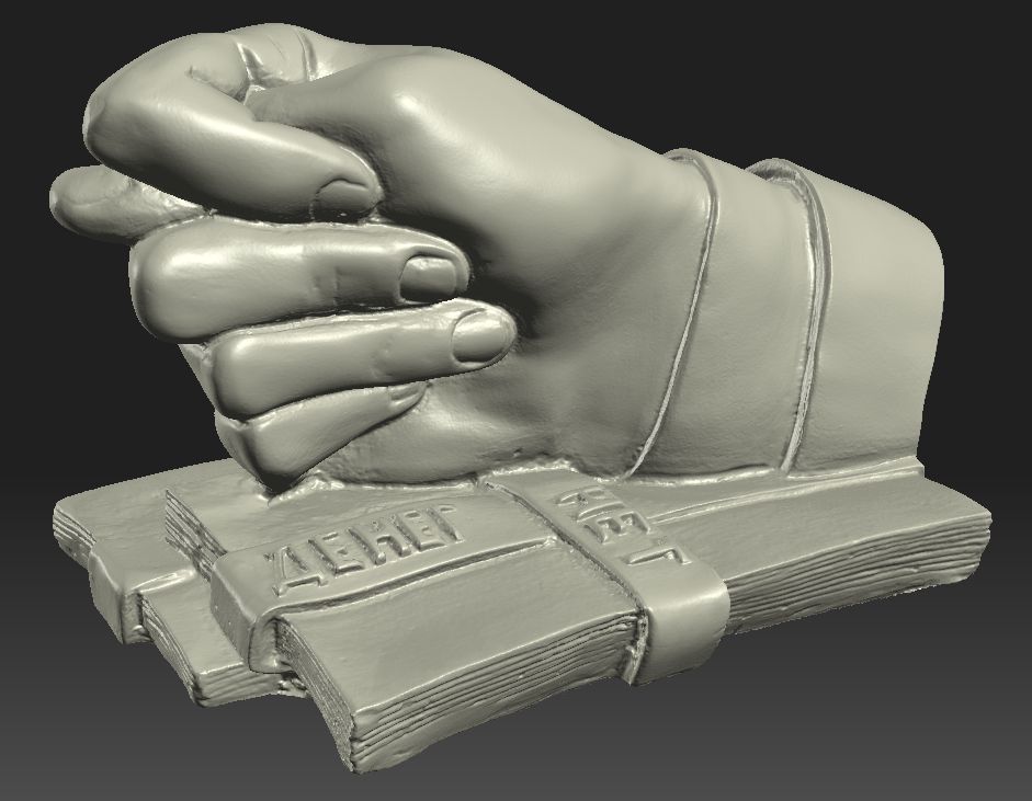

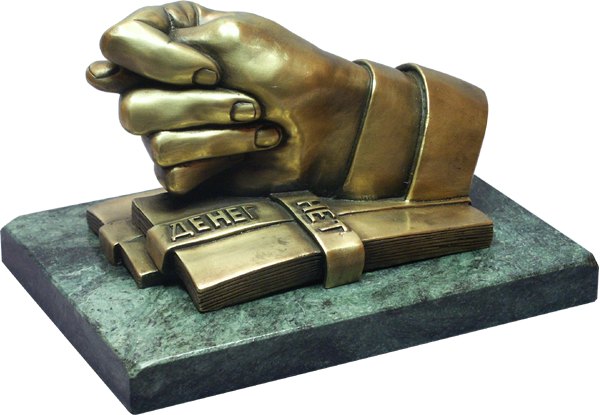

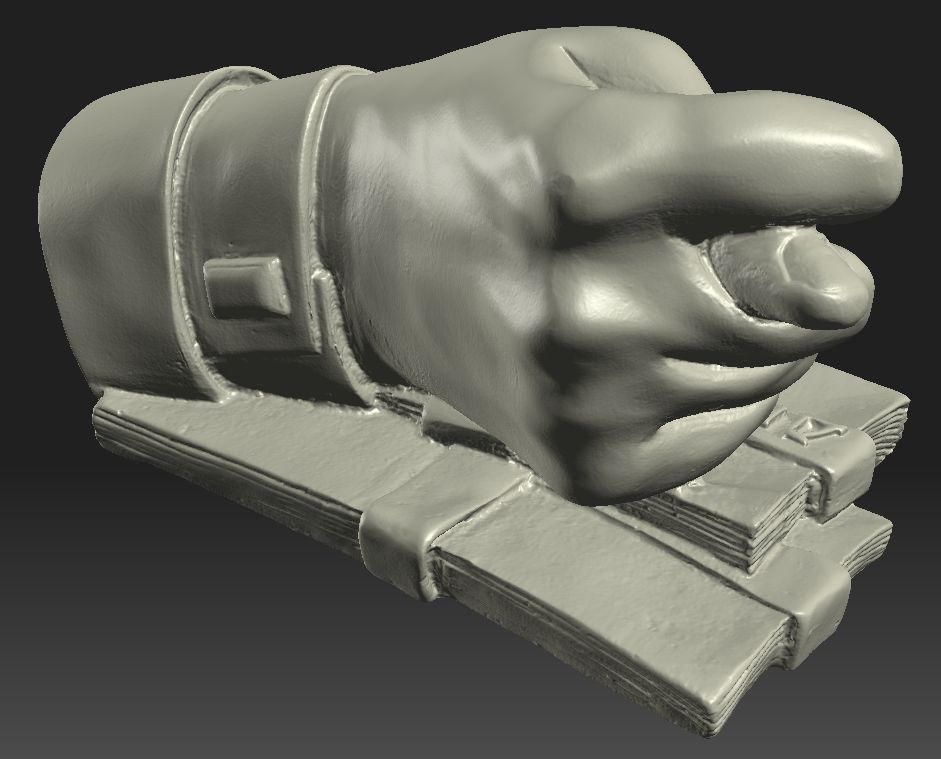

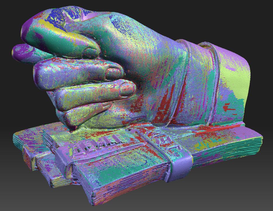

Сканирование металлической скульптуры. Без матировки пришлось сделать аж 33 скана, чтобы компенсировать блики и "непрокрасы" (темноватые места).
Фото изделия забыл сделать, потому в качестве "оригинала" привожу тоже самое, взятое с и-нета :x
Внешний вид "оригинала"
После совмещения
Вид 1
Вид 2
Вид 3
Калибровка была по таблице 110мм, сканирование производилось "по ситуации" - что-то в "композитном" режиме - обеими камерами, что-то - в "расширенном", поскольку в композитном некоторые места не захватывались.

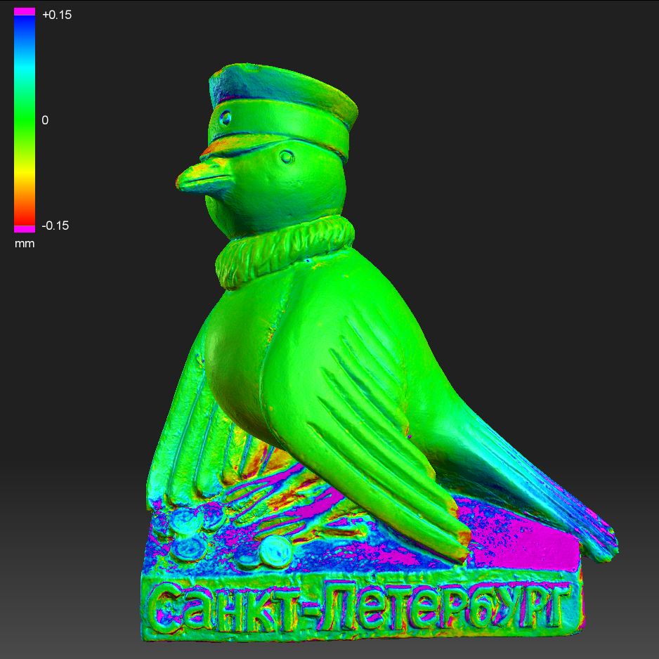

Что-то не знал чем заняться, и решил провести проверку повторяемости "точности" сканирования. А именно, насколько совпадёт скан, сделанный "сейчас" со сканом, сделанным "когда-то" (разумеется, за это время много раз менялись положения камер, калибровки и т.д.).
В общем, взял скан сделанный ещё летом, сделал новый скан и совместил. При сравнении выбрана точность 0.15мм (при 0.5 (по умолчанию) разницы вообще практически не показывает) - оказалось, что вполне неплохо состыкуется :)
Вот такой результат плучился
