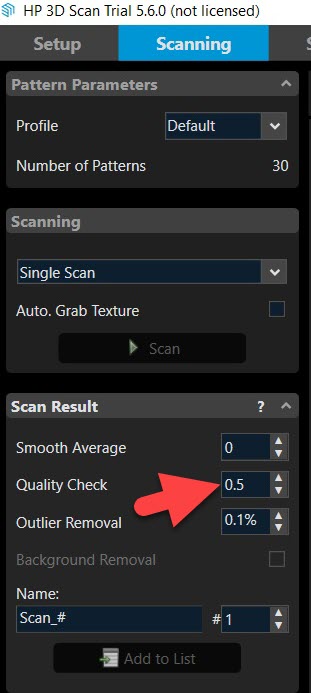

HP 3d_Quality_1.jpg (37.98 КБ) 5078 просмотров
Нашел настройку, которая помогла в моем случае.
Пока стояло по умолчанию 0,5, в результатах сканирования показывало несколько точек по краям предмета.
Уменьшение до 0 показало полный результат скана. Крутить можно после сканирования, она влияет на результат даже когда сканирование уже сделано. На скане много мусора, иголок и т.п., но когда делаю Fusion они все сглаживаются.
Я сейчас экспериментирую с пониженным разрешением камеры 1280 х 720, т.к. только в таком камера выдает 30 к/с. Попробую на 5 МП, хоть и медленно но качество ощутимо лучше.

3DTester писал(а): ↑
12 дек 2019, 09:37
У меня если уж "высветило" только точки - то никакими настройками во что-то нормальное не превратить. А параметр Quality Check "отсекает" участки модели, которые выходят за пределы указанной погрешности (второй параметр "Outlier Removal" помогает избавиться от загибов на краях сканов). При этом они оба влияют друг на друга - т.е. их можно крутить, пока не получится более-менее удовлетворительный результат.
"Типовыми" настройками тут (для себя) считаю 0.4/50%

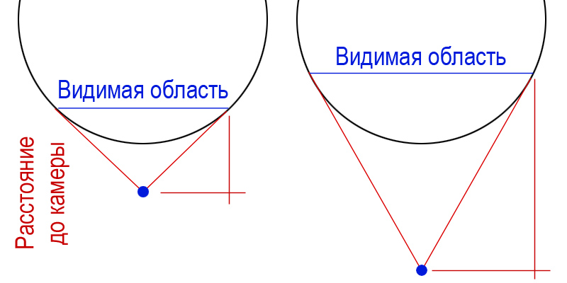

12 дек 2019, 11:12
У меня камера хорошая с точки зрения оптики
Для видеосъёмки - вполне вероятно что и хорошая. Но какой у неё процент искажений заявлен? Тем более, чем "ширше" обзор - тем больше искажений, особенно на краях, даже у дорогих объективов.
12 дек 2019, 11:12
Поэтому камеру очень близко к объекту пододвигать приходится
Вот это и есть очень плохо - при этом в худшую сторону меняется угол обзора объекта - находясь вблизи - камера видит лишь небольшую часть его (как человек, стоящий на равнине, видит вокруг себя лишь на 4км) но стОит "подняться на гору" (отдалить камеру от объекта) - и в поле зрения будет попадать больше.

Непрочитанное сообщение 3DTester » 12 дек 2019, 12:03
Ну мне же ничто не мешает отодвинуть камеру (подняться в гору) не зависимо от угла обзора ;) Хотя нет, действительно больше поверхности влезет с длиннофокусным объективом. И это упростит совмещение. Спасибо за картинку ;) Т.е. идеальный вариант с точки зрения области захвата когда фокусные (углы обзора) проектора и камеры равны.
12 дек 2019, 12:03
К тому же, даже недорогой объектив с 12-16мм фокусного расстояния будет по-умолчанию иметь мЕньшие искажения, по сравнению с 4-6мм "широкоугольником".
