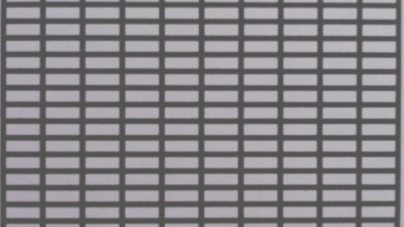

Непрочитанное сообщение 3DTester » 13 дек 2019, 10:02
Я вчера сфотал сетку, чтобы проверить искажения. Ширина картинки наверно около 18 см. Не в фокусе (я не настроил), но и так видно. Приятно удивлен, явных бочек и подушек не видно. Пытался найти размер сенсора , чтобы оценить фокусное объектива, но тщательно скрывают ;)
Эта камера умеет и MJP и YUV2. Я естественно только в YUV2 использую.
Особенности оказались такие - в разных операционнках разное количество кадров позволяют.
В максимальном разрешении 5 МП : Win 7 - 10 FPS, Win 10 - 5 FPS, Win 8 - 5 FPS.
Но , как я уже писал, эти ФПСы вообще не имеют значения, т.к. большая задержка между событием и отображением на экране. Например я махнул рукой перед камерой, и через секунду (условно) этот взмах на экране отразился. Поэтому и паттерны сменяются с частотой около 1 FPS.
А если уменьшаешь разрешение , то и задержка падает. При 30 FPS частота смены паттернов около 3 в секунду.

3DTester писал(а): ↑
13 дек 2019, 10:02
Вполне нормально, у меня на Logitecj C270 от лазерного сканера Ciclop именно на сетке ближе к одному краю какое-то вкрапление в линзе давало локальное искажение (объективом ту линзочку системы "мышиный глаз" язык не поворачивается назвать :D )
13 дек 2019, 10:02
Такая "мощная" задержка - это из-за очень большой выдержки 1/8 и выше - у меня на старых камерах обычно использовались выдержки 1/256с или 1/128с (реже 1/64с)
Выдержка установлена 1/256с
и там не было возможности выставить, например 1/60 (только фиксированные значения). Сейчас на новой камере ставлю выдержку 16.67мс (соответствует 1/60) или 8.335мс (1/120) чтобы полностью избежать интерференции с проектором.
