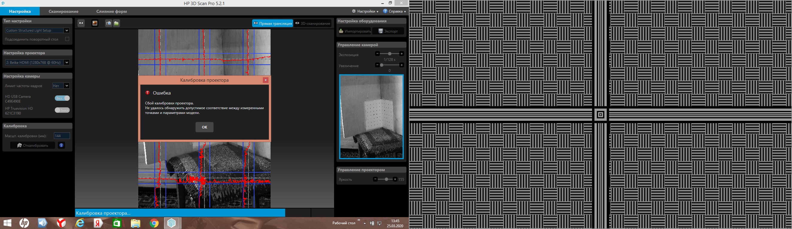

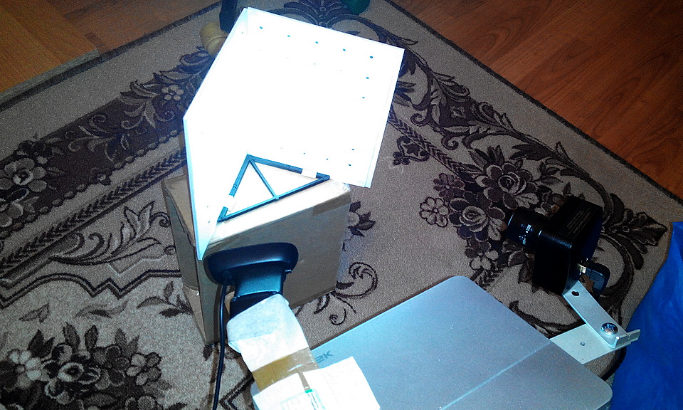

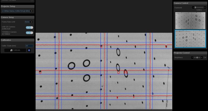

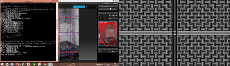

Приветствую. Собрал сканер из китайского проектора и китайской же камеры, не могу откалибровать, главное, пока не сделал хороший крепеж для них все худо бедно калибровалось через раз и даже сканы получались))

Добрый день! Таблица слишком далеко стоит от камеры. Слишком много лишнего попадает в камеру.
Идеально будет, если камера захватит только калибровочные точки двух половин таблицы. Так же проектор должен полностью засветить эту зону видимости.

Привет. Крайне желательно, чтобы красно-синяя "сетка", отображаемая в программе полностью "покрывала" саму таблицу. Т.е. если вот так выглядит - то проблем не должно быть в принципе:
Точки таблицы чуть шире "сетки" на экране
