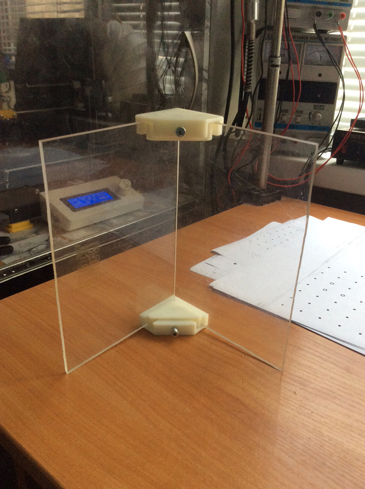

Неплохое решения для калибровочных таблиц нашел )) http://www.thingiverse.com/thing:1207545
Я сделал основание из оргстекла, таблицы напечатать планирую на самоклейке

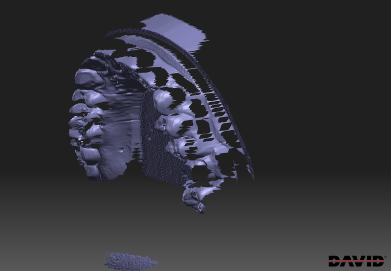

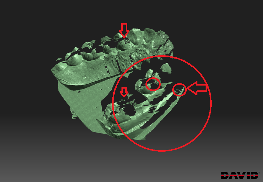

Здравствуйте.Может кто поможет?В чем может быть проблема?Эти растянутые "сопли" не дают склеить объект. Спасибо.

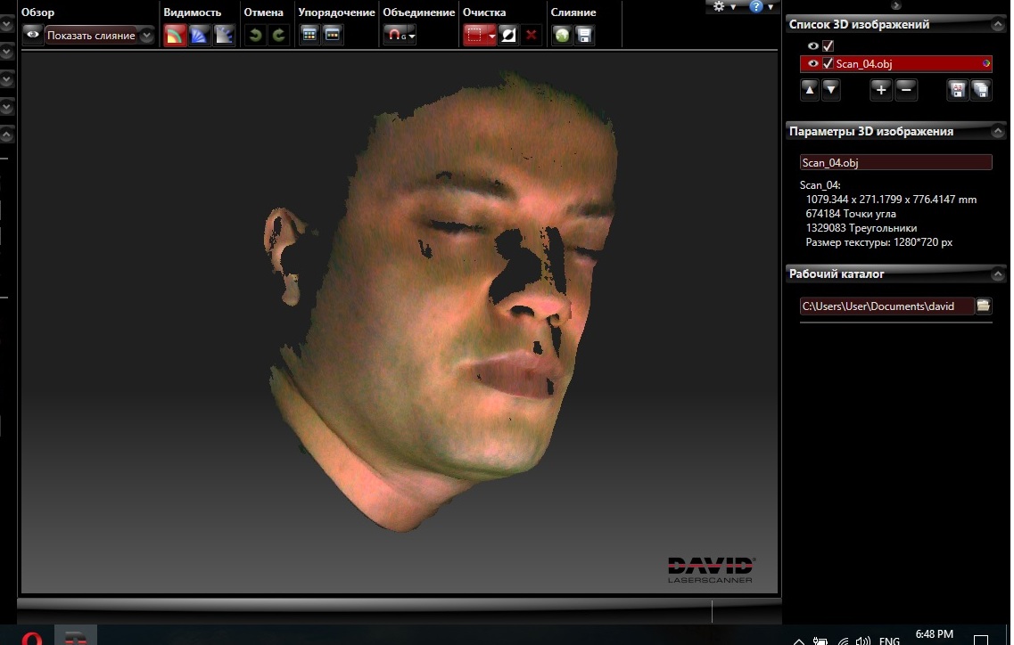

Положил голову на стол перед сканером ))
Re: SLS сканер своими руками
Непрочитанное сообщение AKDZG » 28 ноя 2016, 14:26
antonkopa писал(а): Положил голову на стол перед сканером ))
:o :D Не плохо. А текстуры можно отключить, чтобы увидеть чистый 3D скан?

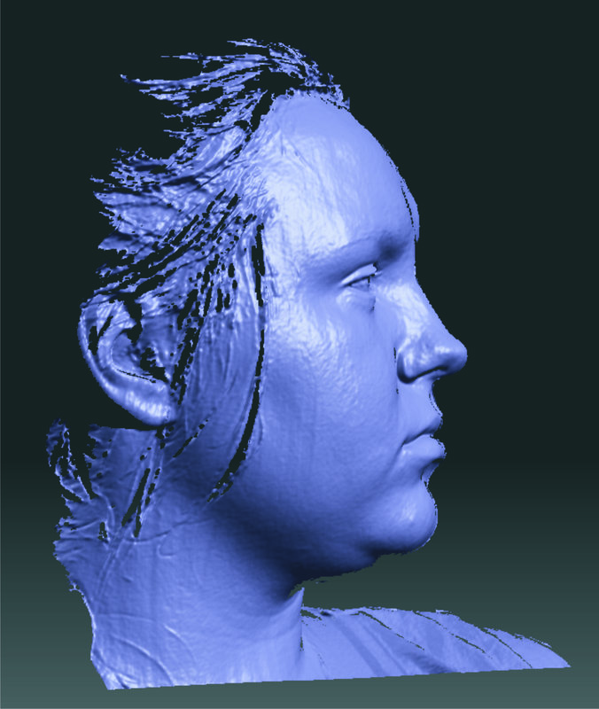

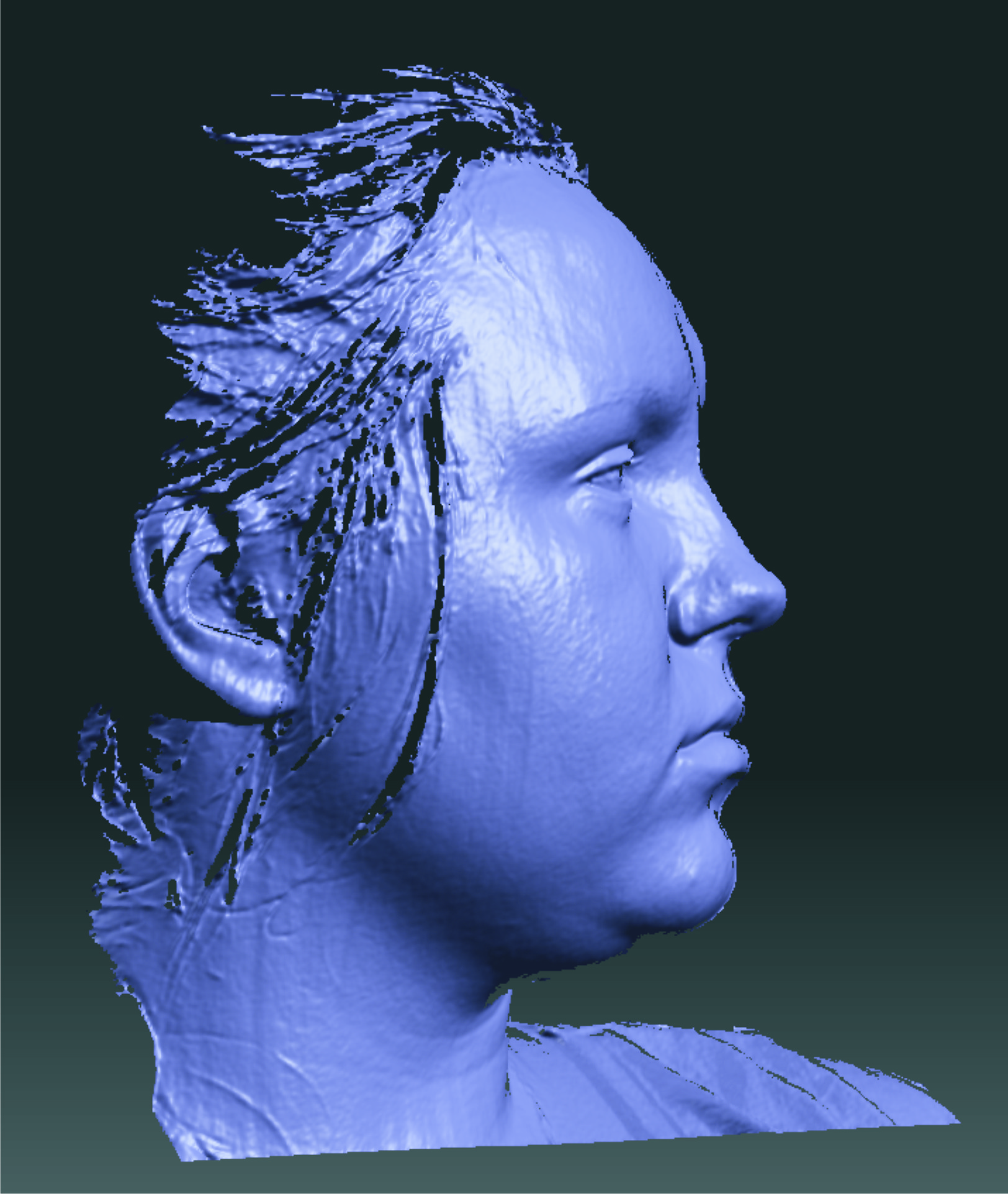

PaPasha
Сообщения: 116
Имя: Павел
Непрочитанное сообщение PaPasha » 28 ноя 2016, 16:59
Тоже пробовал лицо отсканить, это один из первых сканов
antonkopa
Сообщения: 145
Имя: антон
Непрочитанное сообщение antonkopa » 28 ноя 2016, 17:01
Да текстуру отключать можно, вот только глаза зараза светит приходится закрывать а ты смотрю терпел ))
