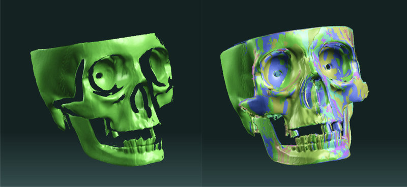

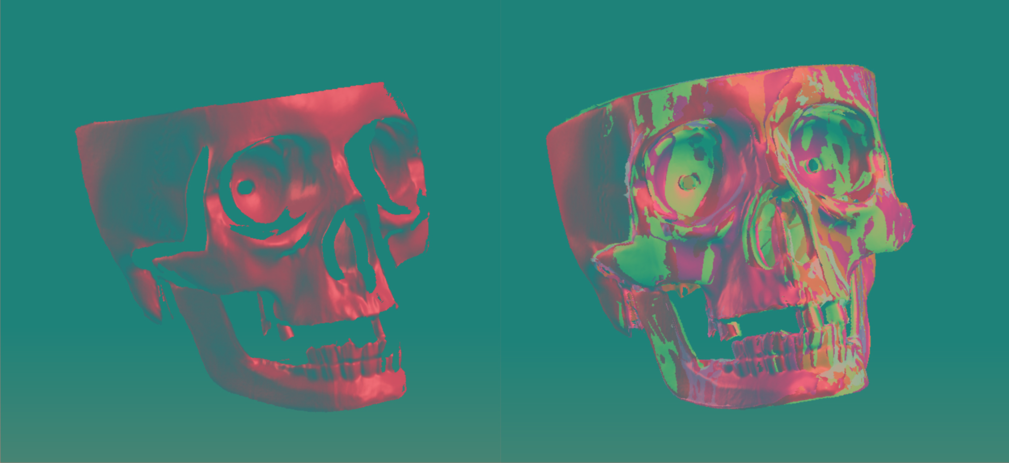

Доброго времени суток! Я так понял у топикстартера есть лекарство, они с 3D-SPrinterом это обсуждали в ветке. Э..Эх, кинул бы кто ссылку в личку!!! А пока вот моя первая проба, пока не разбирался, тока попробовал. Камера Canon 1100D, проектор Qumi 4

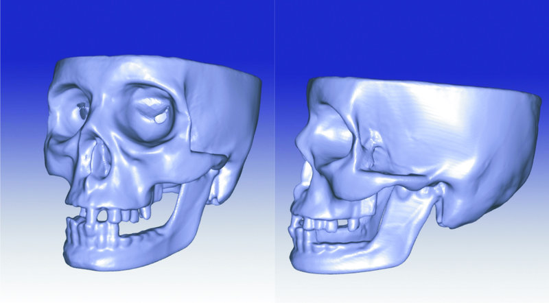

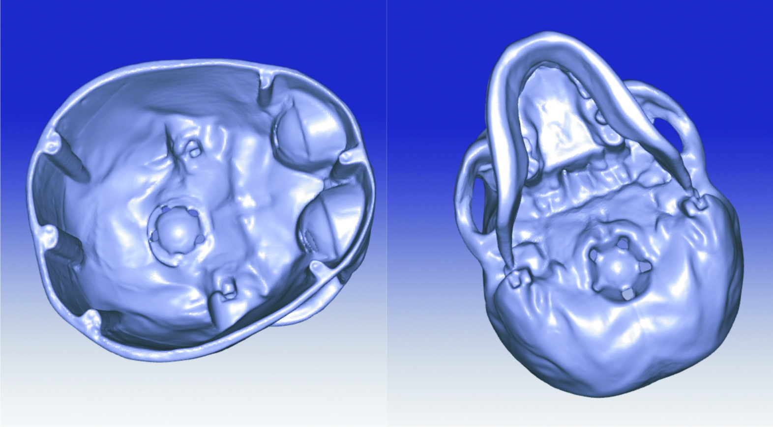

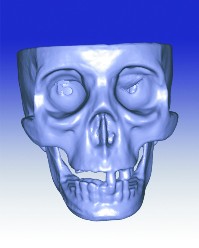

Ну вот, тема встала!!! Всем доброго ....! Наконец появилось свободное время, и я продолжил изучение программы, и вспомогательных програмулек. К сожалению тоже столкнулся с несовпадением сканов и скручиванию краев, будем разбираться. Кому интересно, вот результаты, это готовое STL!

PaPasha писал(а): Кому интересно, вот результаты, это готовое STL!
Покажите что сканировали, чтобы оценить качество.
PaPasha
Сообщения: 116
Имя: Павел
Re: SLS сканер своими руками
Непрочитанное сообщение PaPasha » 26 сен 2016, 22:22
В смысле показать, скринов не достаточно, просто моделька достаточно большая, и весит под 200 мб. Я ее пока не дорабатывал в плане упрощения меша, так что пока извиняйте. :D
