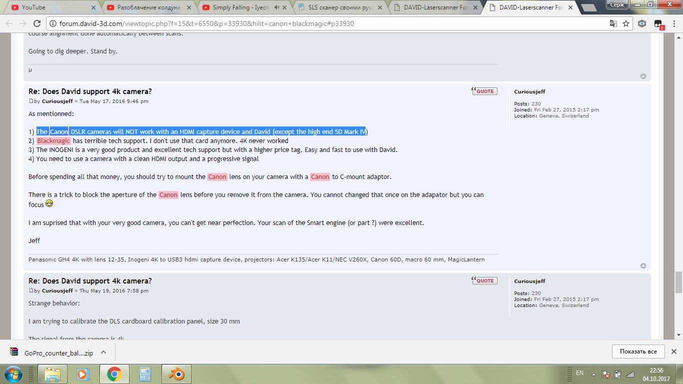

А в каком разрешении выводит в давид?SilverGhost писал(а): ↑02 окт 2017, 09:16Пользуюсь blackmagic shuttle под nikon, особых нареканий нет, кроме отпугивающей цены...

Ссылаюсь сюда... Хотел купить inogeni 4k... НО вычитал что смысла нет-получу тоже Лайв вью.... Ошибаюсь? И что то там про 1080p и 1080i

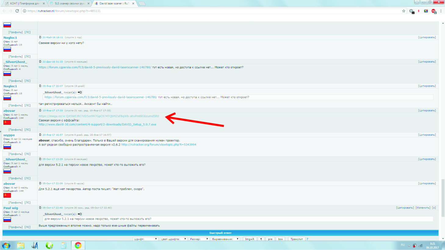

Всем привет (сам дизайнер в максе), перечитал пол темы с первых записей ))) решил присоединиться, думаю брать проектор но перед дорогостоящей покупкой ищу софт, вернее лицген/лекарство, знаю что 5ку менять на 4ку, но найти не могу, у кого есть киньте пожалуйста на почту asp-base@yandex.ru или в личку...
Re: SLS сканер своими руками
страницу 14 внимательно читалDem писал(а): ↑04 окт 2017, 23:02ем привет (сам дизайнер в максе), перечитал пол темы с первых записей ))) решил присоединиться, думаю брать проектор но перед дорогостоящей покупкой ищу софт, вернее лицген/лекарство, знаю что 5ку менять на 4ку, но найти не могу, у кого есть киньте пожалуйста на почту asp-base@yandex.ru или в личку..
Бл.., написано в комментах в конце, ссылка действующая, проверял!!!!!!!!!
Вроде нет, просто я пробовал прикреплять ту ссылку, а она переставала открываться.
Ссылки на пиратское ПО выкладывать запрещено. Здесь не треккер и не варезник. Делитесь через ЛС. Запросы убирайте под спойлер.
