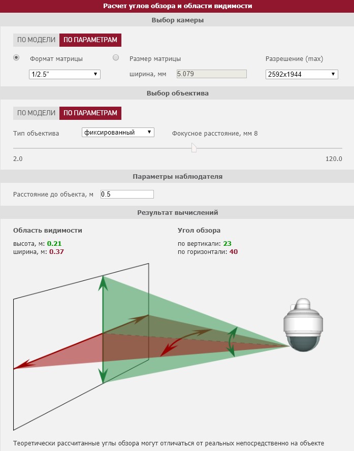

А в объектив zlkc HM1214MP5 "поместятся" объекты величиной 15-70 см? Или придётся далеко отодвигать сканер? Как вообще подобрать объектив/матрицу, чтобы сканировать объекты заданной величины?
OBN_RacerMan
Сообщения: 371
Откуда: Обнинск
Благодарил (а): 16 раз
Поблагодарили: 51 раз
Непрочитанное сообщение OBN_RacerMan » 29 май 2019, 23:47
Ivan Cherpakov писал(а):
29 май 2019, 23:30
Сначала надо замерить размер светового пятна конкретного проектора на требуемом расстоянии (чтобы пятно полностью "покрывало" объект) и замеряем это расстояние.
Далее, зная ширину и высоту полученной проекции на этом расстоянии идём в специализированный калькулятор, и введя характеристики камеры (размер матрицы и, при необходимости, "мегапиксельность") а также то расстояние до объекта, что получили выше - подбираем объектив (выбираем там "фиксированный") с необходимым фокусным расстоянием, который захватывал бы такую же (либо чуть мЕньшую область, что выдаёт проектор) - это внизу выдаёт данный калькулятор. В результате получаем довольно универсальный для своего "железа" объектив, который будет хорошо работать как с небольшими, так и с крупными объектами.
Но следует учесть, что "фиксов", например, с фокусным 7мм найти сложно, поэтому ориентируемся на результат из более привычной "линейки" 4-6-8-12-16-18мм фокусного расстояния.
Вот так выглядит тот калькулятор, нагляднее нЕкуда :-)
P.S. Без наличия проектора правильно подобрать объектив почти нереально, поскольку разные проекторы имеют разный коэффициент КПР - например, один может с 50см выдать картинку 1*2м, а другой - тоже самое, но только с двух-трёх метров.
