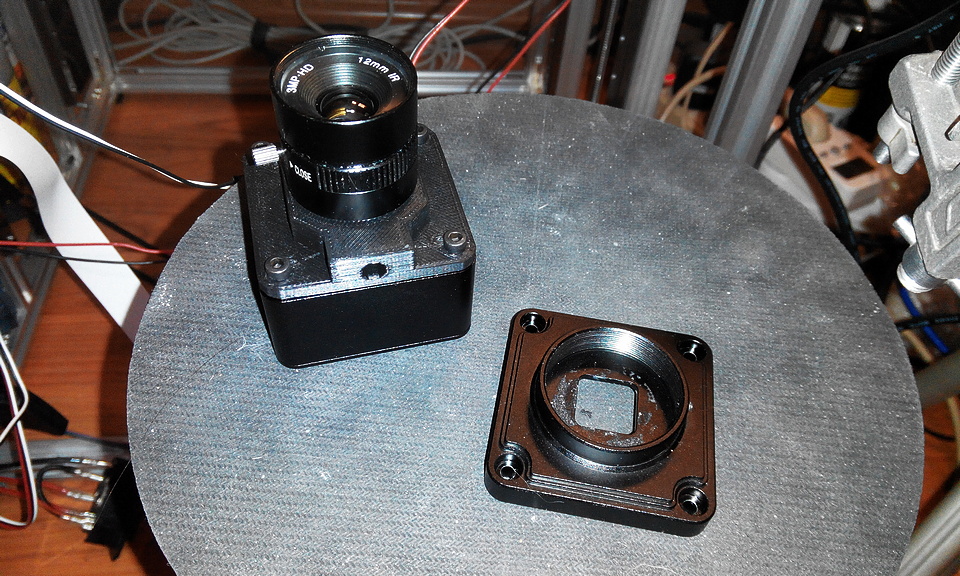

Ну и, практически, заключительная часть по камере YW500U3.
Почему-то на домашнем стареньком компе она не захотела работать по USB2.0 на разрешениях выше 1600х1200. Ну пока и так сойдёт. Конечно, опять пришлось "помоделировать и попечатать", чтобы нормально присоединить неподходящий объектив. Из-за особенностей конструкции пришлось сделать новую переднюю крышку корпуса камеры.
"Потрошки" камеры уже прикручены к передней части корпуса
Камера YW500U3 в сборе с новой передней частью
Зато результат порадовал. С перво го же раза RMS 0.39.
