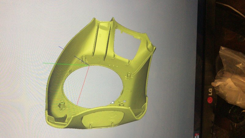

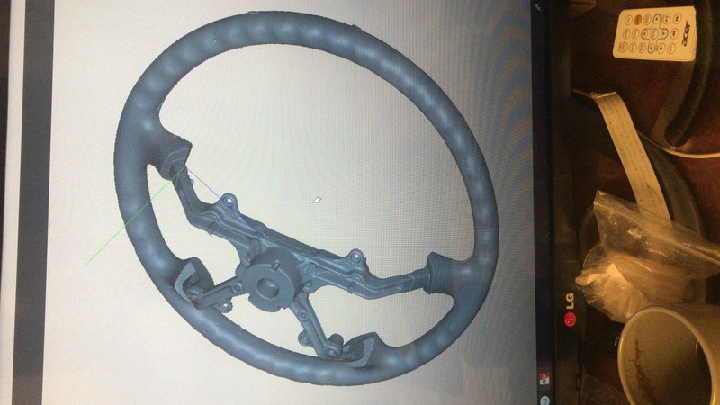

Вот из последнего, по моему мнению достаточно сложные детали - одна тонкостенная около 1мм толщина, другая очень раскидистая в плане общих поверхностей, большие сомнения были что смогу отсканировать, но нет, нормально. Проектор acer135 камеры 3мп IDS, софт Rangevision (у меня отдельно сканер официальный RangeVision smart)

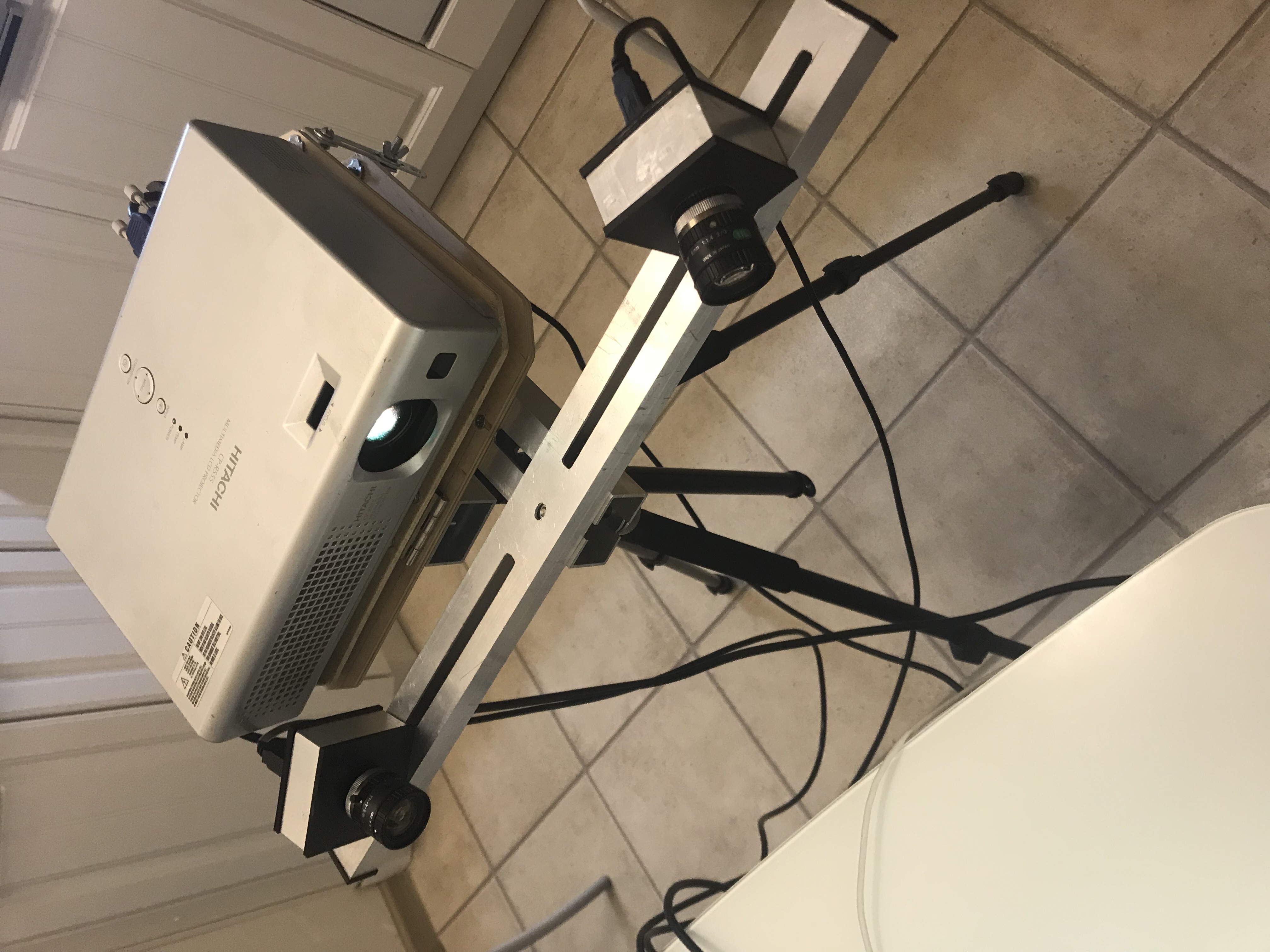

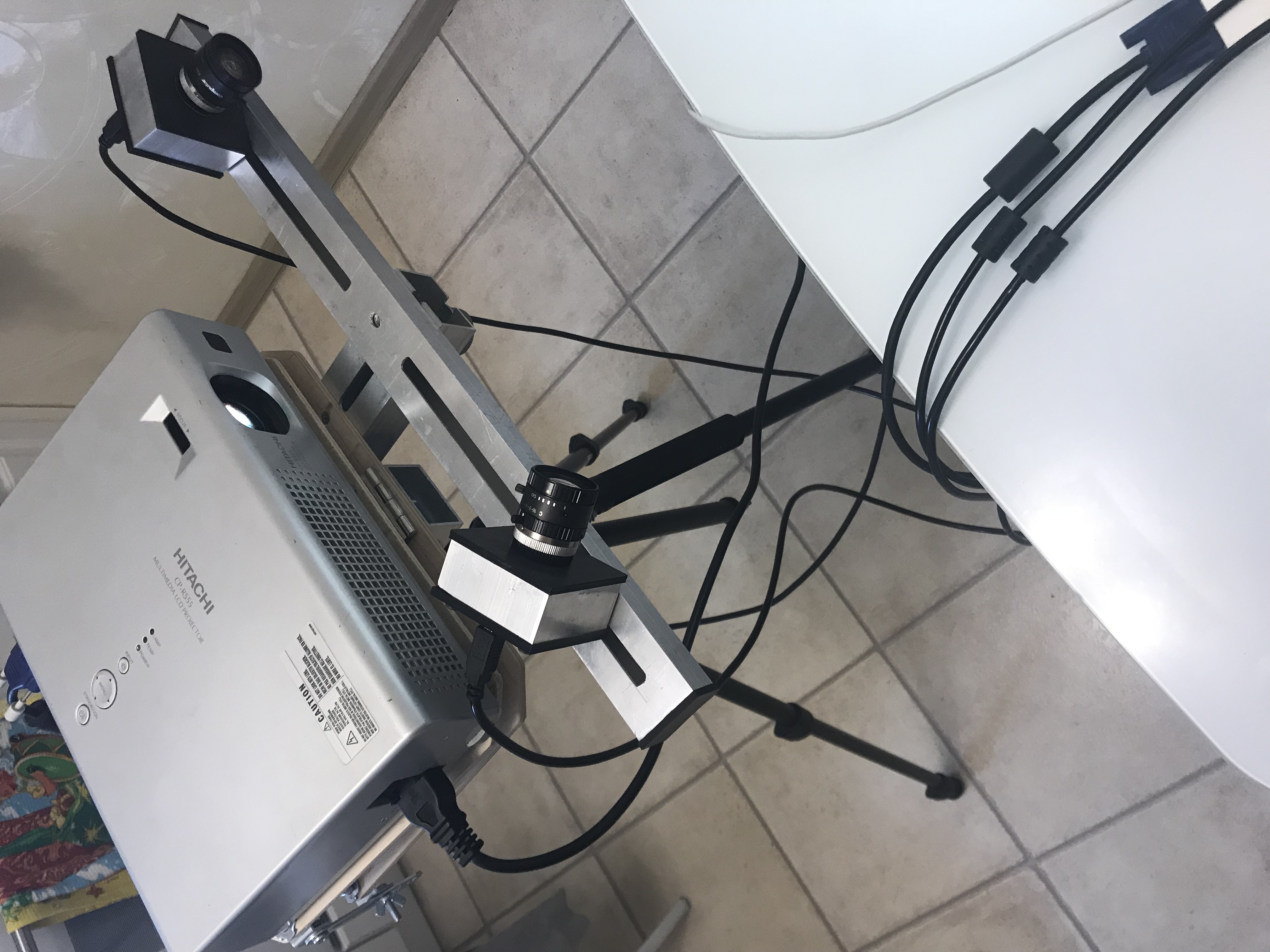

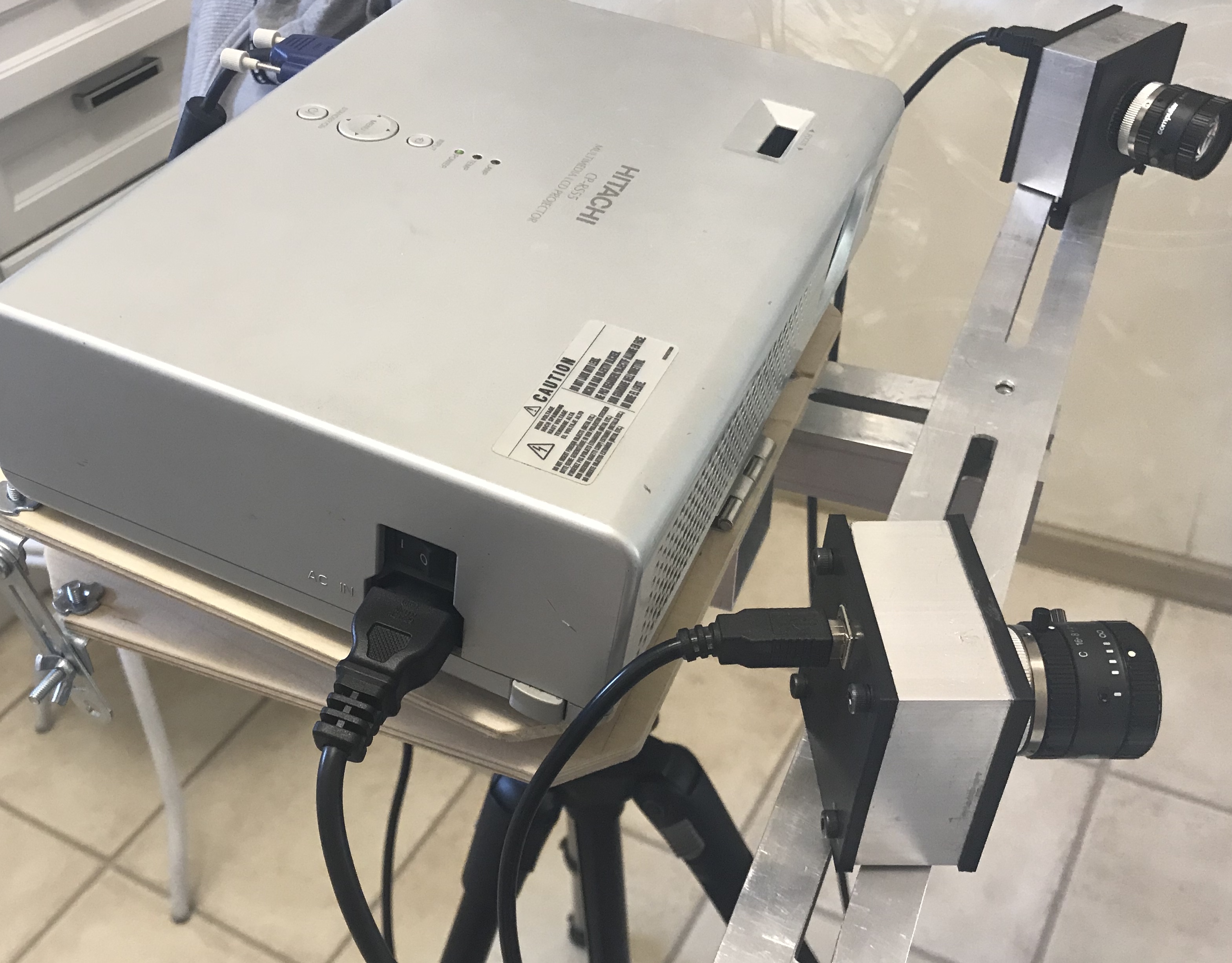

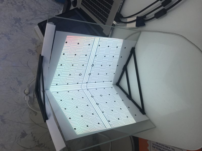

Привет всем. После двухлетнего перерыва решил вернуться. Проектор пока старенький hitachi 800x600 ) но уже лежит ждёт своего часа Acer p1500. Камеры теперь две Logitech C615 с computar 0814mp2. Таблицы наклеены на стекла 6мм. На старой сборке rms не замерял, здесь 0.16-0.26, калибруется без проблем. Полосы на сканах практически победил. Частоту проектора подбирал через CRU. Но и по умолчанию 60гц тоже норм с выдержкой камер 1/60. Заметил что при всех равных условиях один скан получается нормально а второй с полосами, видимо плавают параметры.. также когда extended mode выключен качество поверхности лучше гораздо, видимо усредняется с двух камер. До серьезных сканов и склейки пока не дошли руки. Буду пробовать уже с fullHD проектором. А там глядишь и камеры может поменяю:) как то так.

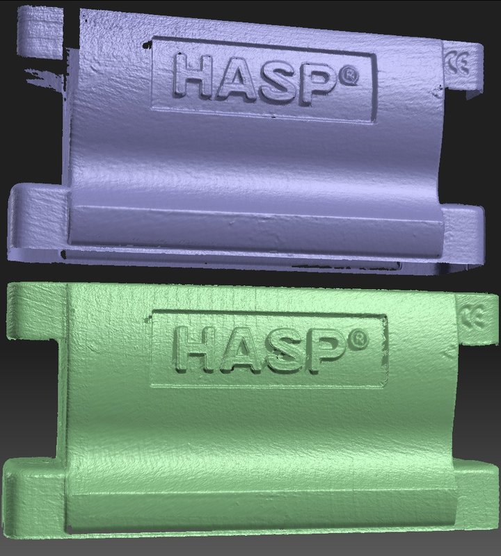

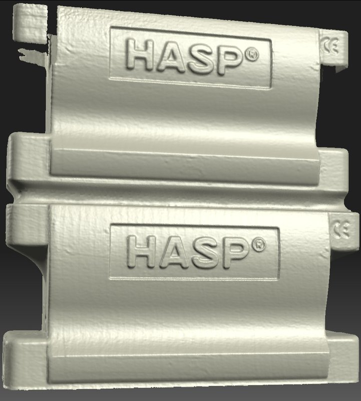

Маленькое сравнение сканов с разных камер (т.е. сканировалось одной камерой, потом камера менялась и делались новые сканы всё в одной и той же сессии). Разрешение выставлялось в обоих случаях 2048*1536 (по максимальному разрешению Toupcam-a)
В верхней части каждого изображения скан Toupcam-а, снизу - YW500U3
До слияния - усреднение - 0; проверка качества - 0,6; удаление отклонений - 50%
После слияния с параметрами - разрешение 700(0,11); резкость - +3

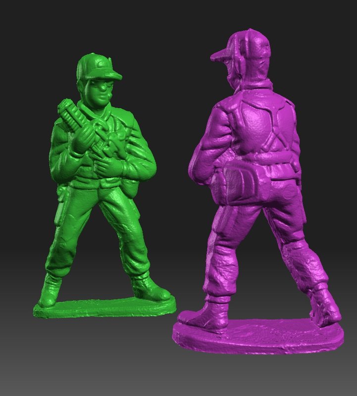

Скан игрушечного солдатика (высота 60мм). Оригинальная модель, к сожалению, не блещет качеством (облой, литники и т.д.). На штанах пятна камуфляжа программа распознала как "заплатки" :D
Просто игрушечный солдатик
Камера - YW500U3 в разрешении 2592x1944; объектив ZLKC HM1214MP5; проектор Byintek UFO R9; таблица 50мм; софт - HP3Dscan Pro 5.60; режим сканирования - качество (60 паттернов)

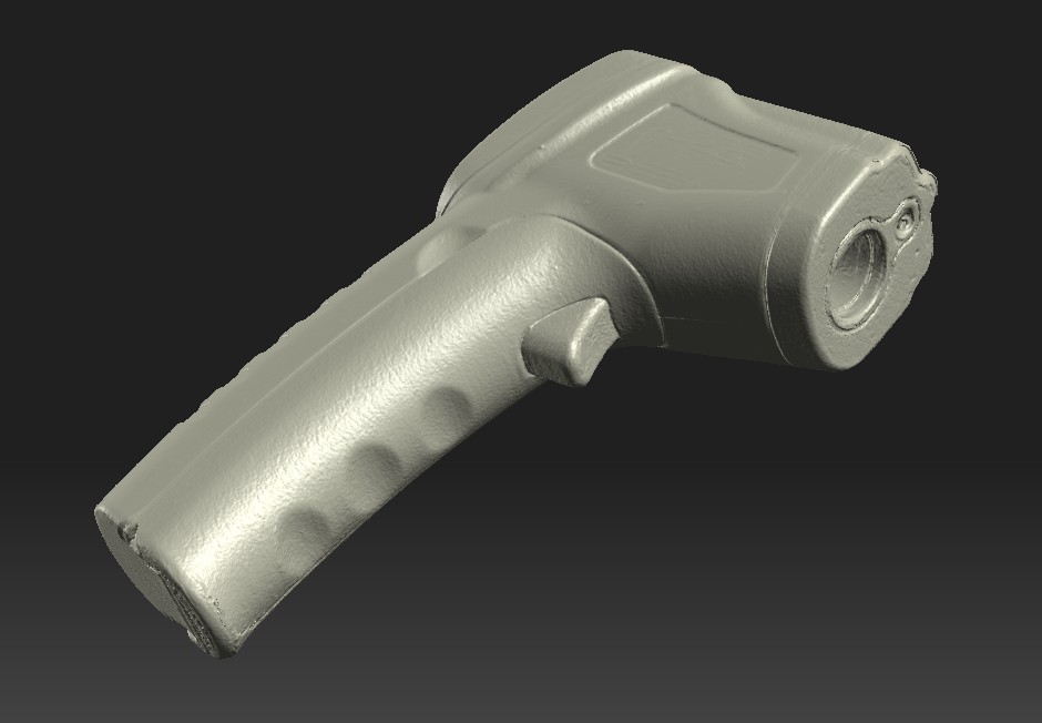

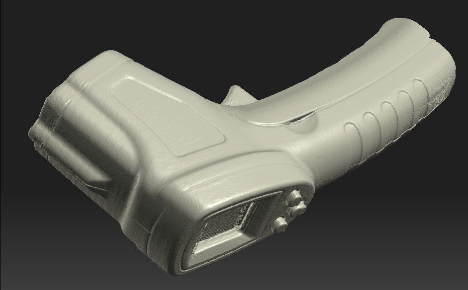

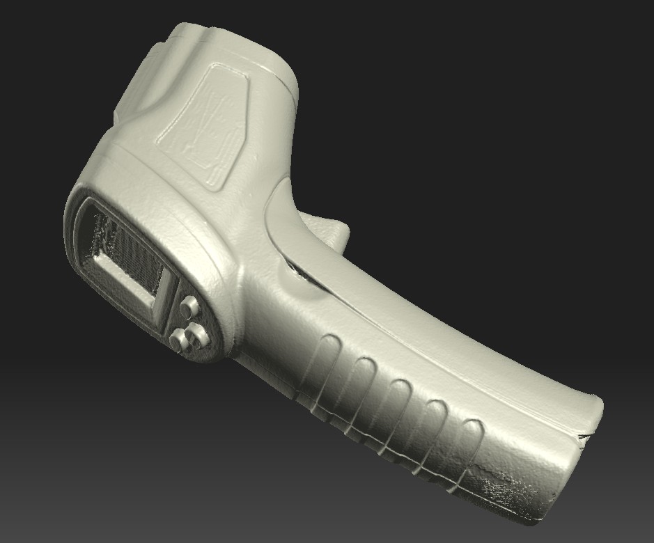

Попробовал часть пирометра отсканировать (сложность в том, что он красно-чёрный сам по себе, а ни матирующего спрея, ни даже мелового раствора под рукой нет) но вроде получилось, хотя и не без огрехов.
Параметры: Камера - YW500U3 в разрешении 2592x1944; объектив ZLKC HM1214MP5; проектор Byintek UFO R9; таблица 80мм; софт - HP3Dscan Pro 5.60; режим сканирования - качество (60 паттернов)

Чисто из любопытства: а можно упростить меш до разрешения 3д печати и выложить сюда (запаковать в архив только). Интересно посмотреть, насколько "печатабельная" получается модель.

Что касательно пирометра - то он не весь отсканирован - только с одного бока (да и косяки там есть непригодные). Но завтра уже буду на работе, там у меня уже доработанная модель солдатика (что выше) только я туда другую, нормальную подставку приделал (на родной он не может стоять - она кривая сильно... видимо, только поэтому, он единственный и дожил в коробке со старыми игрушками до наших дней :D )

Вот ссылка на солдатика на Google Drive 3Мб в архиве (упростил с 1,3млн до 155к faces) Разница с "неочищенным" сканом (справа), конечно, есть... Но, по идее, должен печататься в оптимизированным виде без проблем.
Слева оптимизированный, справа - скан как есть
Непрочитанное сообщение Alex Post » 06 май 2019, 17:34
Ну что тут можно сказать... Вполне для 3д печати сгодится. Отправил на печать, без поддержек, правда. Посмотрю, что получится.

Кому охота "своими руками" чисто посмотреть-повертеть, что выходит - вот выложил ещё obj (в архиве 17Мб) вышеуказанного пирометра (пересканировал его заново - теперь со всех сторон). Оптимизации не делал, поскольку косяков всё равно хватает.

А можно увидеть оригинальное фото солдатика, что бы сравнить?
