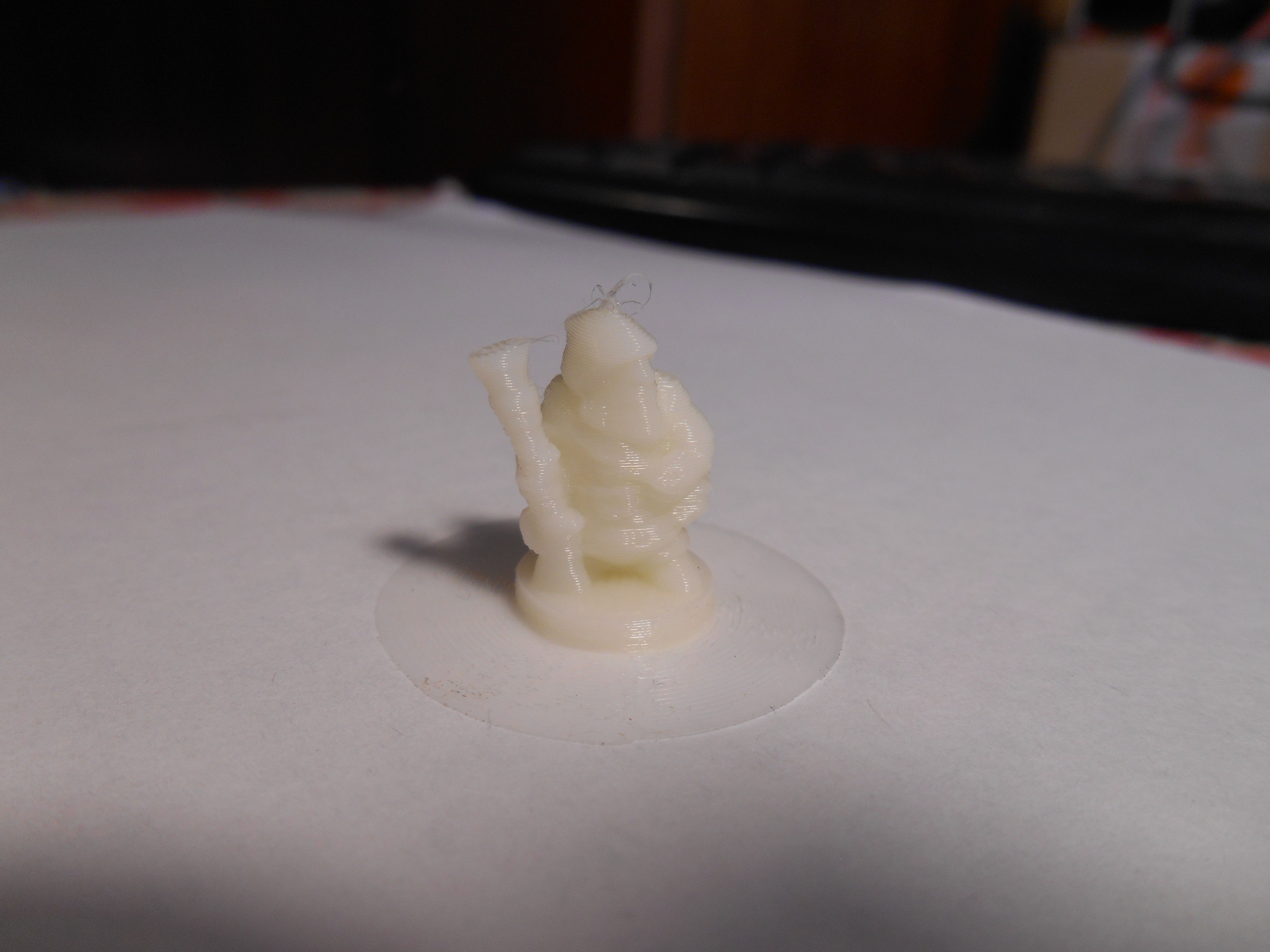

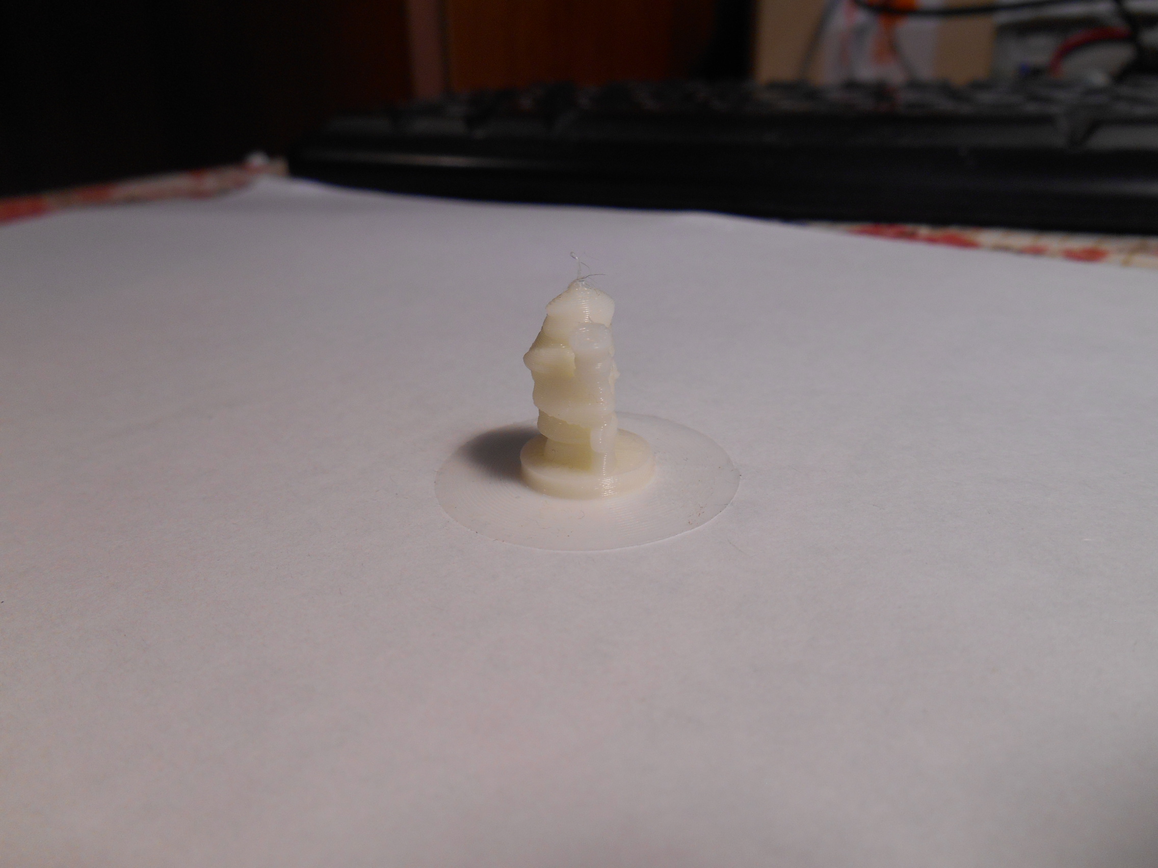

Воин с ружьем.
Масштаб - 1.
Время печати - 15 мин.
Пластик ABS натуральный Бестфиламент.
Вот ссылка на модель.
Фото лучше сделать не могу :(
Не ожидал, что модель такая мелкая...
Из замеченных недостатков - чуть провисло на правой руке ближе к ружью (но легко подрезается кончиком ножа).
Из мелких деталей хорошо различимы: пряжка, ременьсумки, нос, пальцы (плохо).

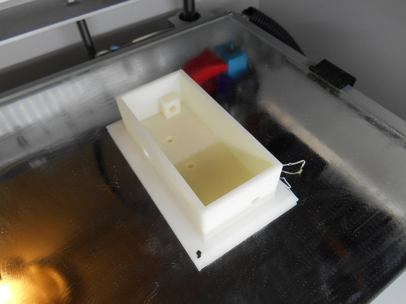

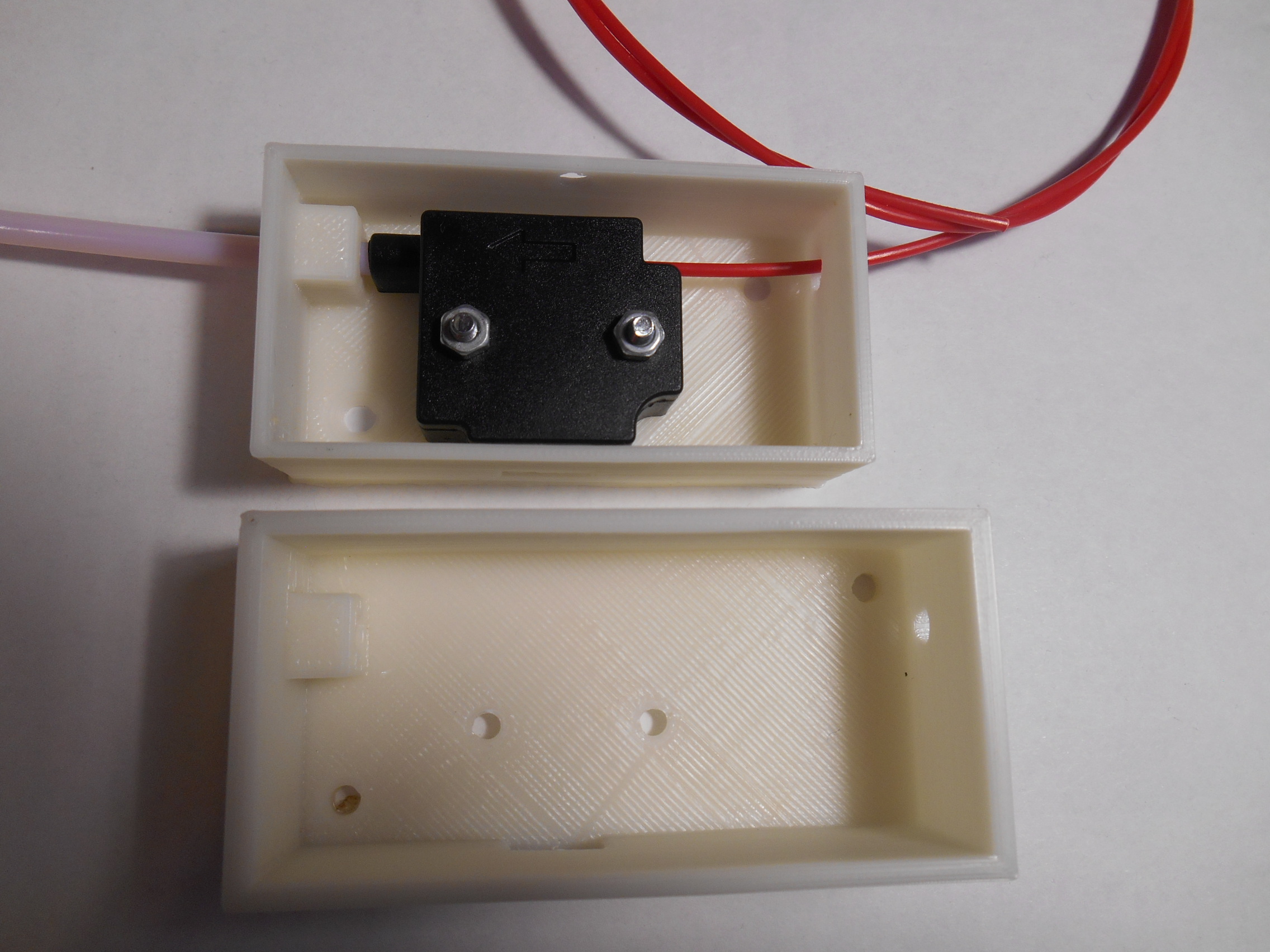

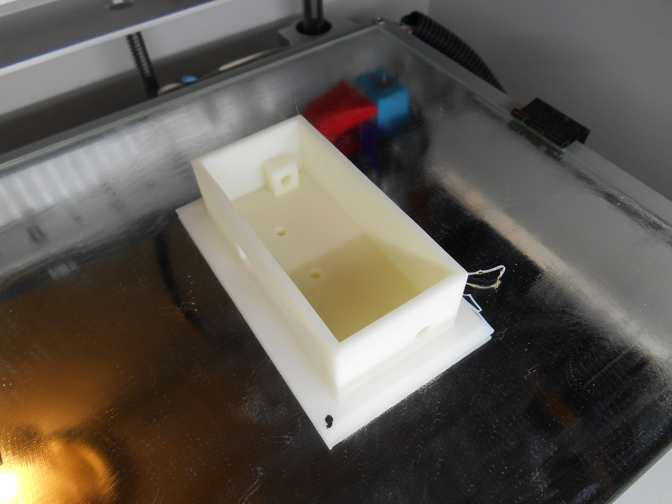

Фильтр филамента + датчик окончания филамента (3 итерация).
Габариты (ВхШхД): 23х38х78 мм.
Время печати - 1:42.
Адгезив - Эрих Краузе.
Из недостатков.
Два угла чуть деламинировали от стола.
Длинные стенки немного покоробило (волна вдоль: не звон, не ремень). Возможно - слишком толстые, задал 2 мм, получились 2.5 мм.
Несколько нижних слоев распечатались странно: самый низ (слоя 4) - по размерам более заданного, расплющено, уменьшается к верху; далее слоев 10 - нормальные габариты; далее - чуть больше габариты и идет равномерно. Что это? Слоновья нога? Как лечить? Более точно откалибровать стол? Уменьшить температуру стола?
На красном пластике или меньше было или вообще не было.
Ну и проблемы на стенках на уровне круглых отверстий, как и в предыдущий раз (внешний периметр, рядом с прямоугольным отверстием). Думаю, это связано с ретрактом... Похоже на недоэкструзию. Может, дистанцию ретракта уменьшить?
Кстати, все габариты превышены на 0.3-0.5 мм. Подачу перекалибровать?

Чего ты в него такого запихать собрался, что он такой огромный...
Re: Кухня 3D: мы печатаем
Непрочитанное сообщение koluna » 12 июл 2019, 13:58
Датчик окончания филамента целиком и кусок поролона :)
Сверху крышку как-нибудь приделаю. Не придумал еще как ее закрепить: или винтами или просто одеваться будет.
Вообще, можно немного уменьшить, прикидывал совсем грубо пока...
Что по качеству сказать можешь (вопросы выше)?

Коля, сразу скажу, лучше делай не отверстия для филамента, а прорези. Будет на порядок удобнее и быстрее заправлять.

По качеству - нормальное рабочее качество :) по низу чуть чуть "нога", а потом усадкой "утянуло" стенки внутрь. Не очень красиво, но поскольку на скорость не влияет - не стоит воевать. Два угла из четырех отлипло - может, сквозняк с той стороны, или обдув как раз оттуда?

Прорези? Как? Вертикальные или горизонтальные отверстия прямоугольной формы?
Что-то не пойму, чем это поможет? Мне же все равно пруток нужно будет пропустить через фильтр, датчик и попасть в боуден, входящий в корпус...

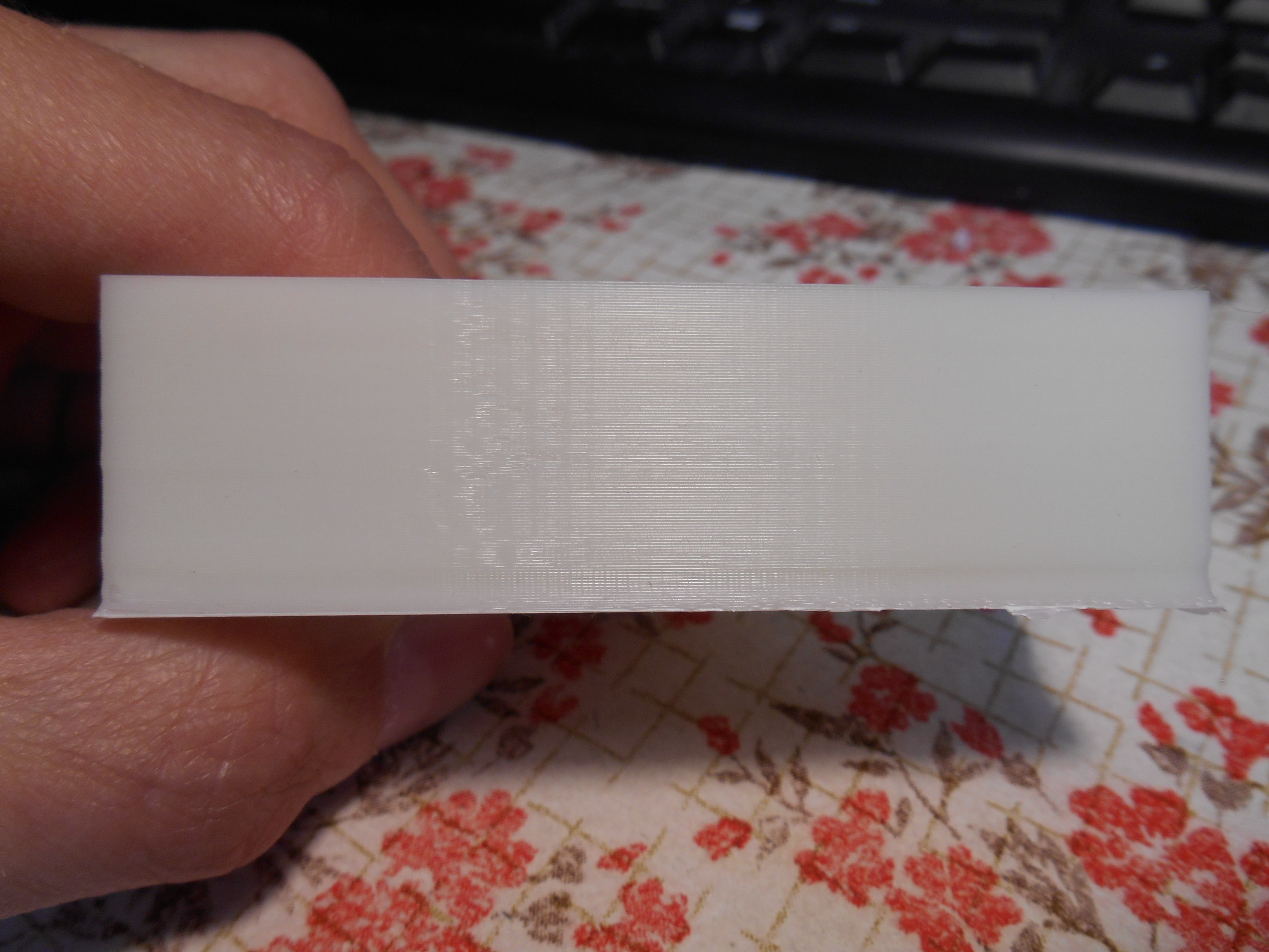

Фото 1, левый угол (на правом тоже, и это вдоль стенки идет): слоновья нога или что-то типа этого, в общем, "волной" вверх слои идут. Это не воблинг.

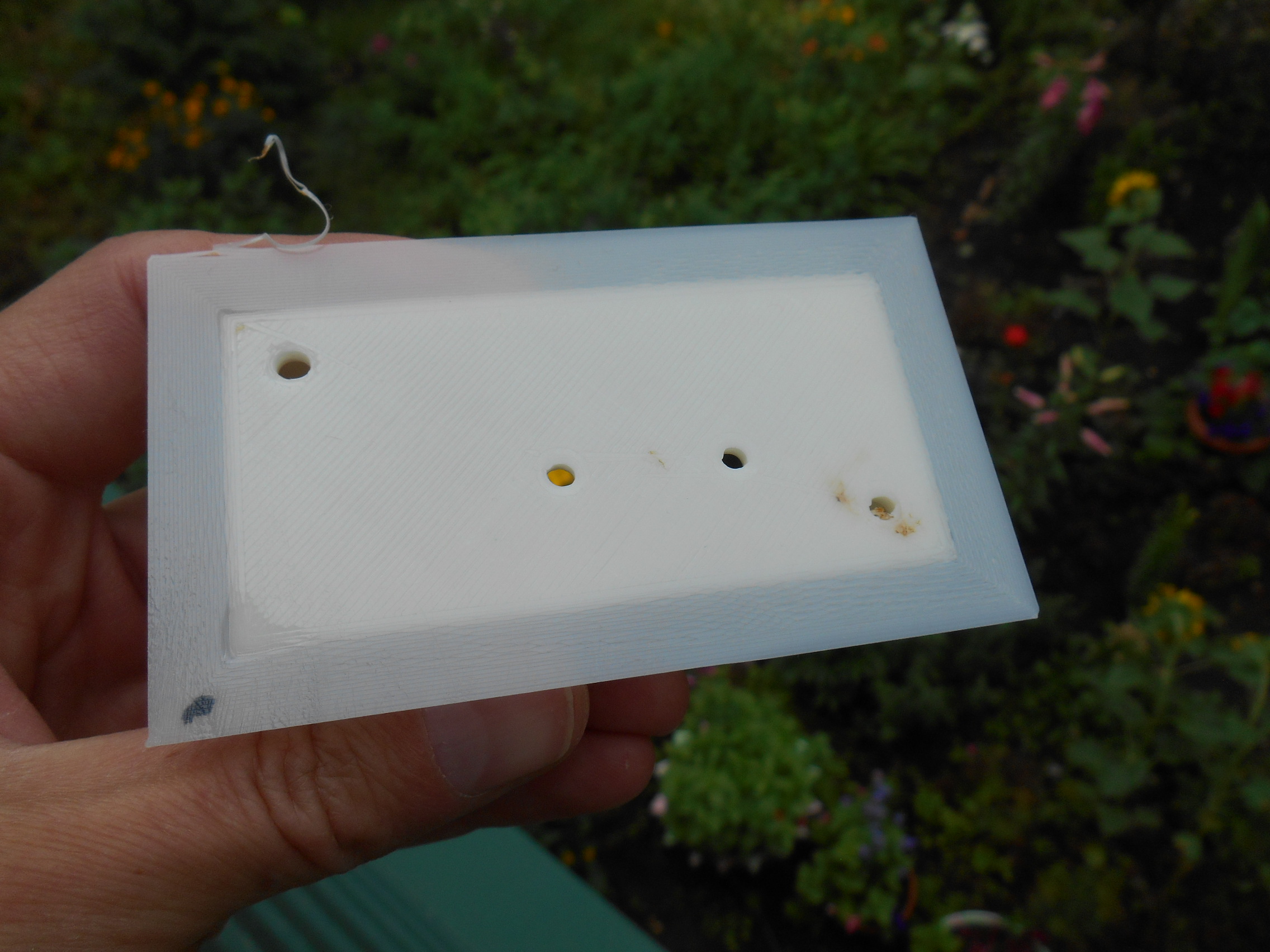

Фото 2, какая-то недоэкструзия по всей высоте шириной прибл. 1 см на левой половине стенки.

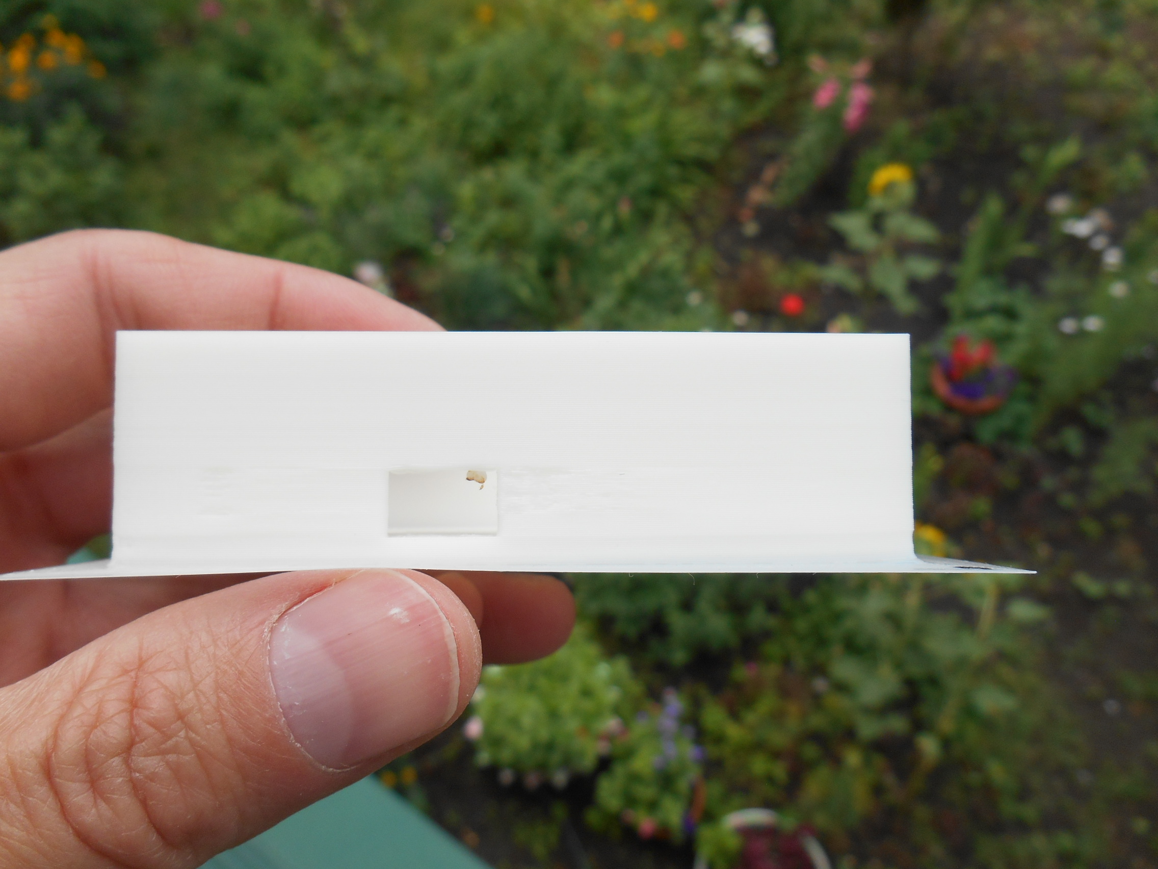

Фото 3, аналогично фото 1.

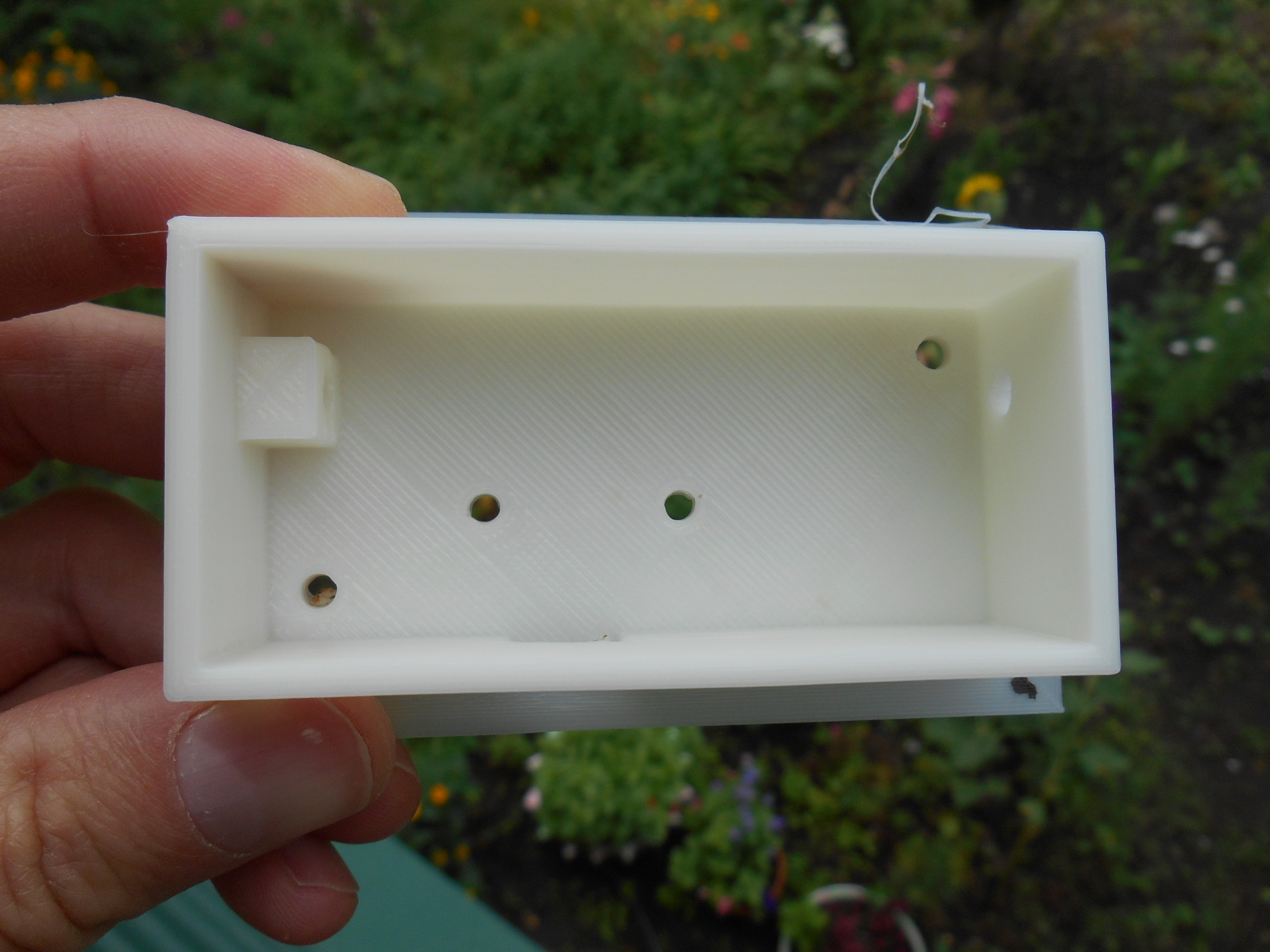

Фото 4, справа от прямоугольного выреза под разъем - самый заметный дефект: похоже на недоэкструзию, по высоте - только на уровне круглых отверстий в стенках.

Если охота всеж побороться - проверь кондицию тефлона внутри термобарьера. У меня такие пропуски иногда появлялись когда тефлон подгорал и съеживался.

Фильтр филамента + датчик окончания филамента (4 итерация).
Габариты (ВхШхД): 20х35х68 мм (уменьшил немного).
Время печати - 1:13.

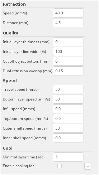

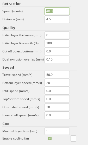

Дистанцию ретракта уменьшил с 4.5 до 3 мм - дрянь пропала.

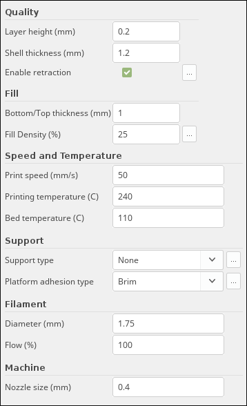

Снизил температуру стола со 110 до 100 гр. Липнуть стало существенно хуже! Деламинировало сильнее. Промежуточные слои, выглядящие как провалы, пропали, но слоновья нога осталась (такое ощущение, что стала более ярко выраженной).
На фото текущий и предыдущий варианты.

Непрочитанное сообщение Alex Post » 12 июл 2019, 18:48
koluna писал(а): ↑
12 июл 2019, 18:44
Блин, все забываю что у тебя директ. Для директа 1-2мм вполне достаточно. 4.5мм - это если боуден сантиметров тридцать.

Я, кажется, понял, почему после слоновьей ноги идет провал в слоях: это дно, оно усаживается сильнее, чем стенки, поэтому и изменяется геометрия...
Но можно ли этого избежать?
