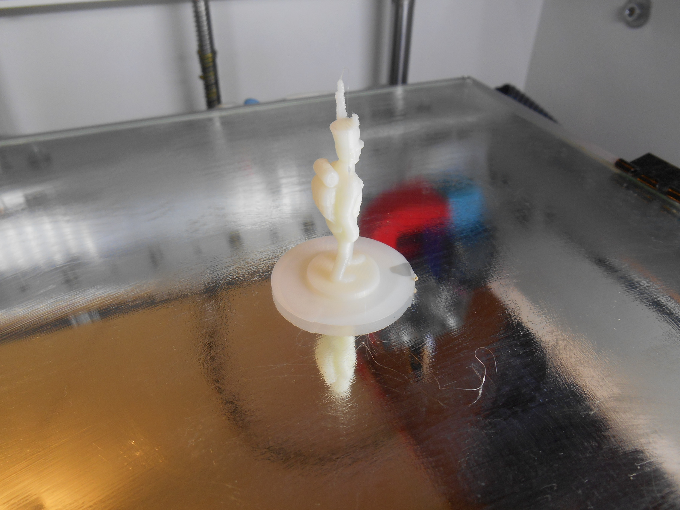

Непрочитанное сообщение koluna » 18 июл 2019, 21:54

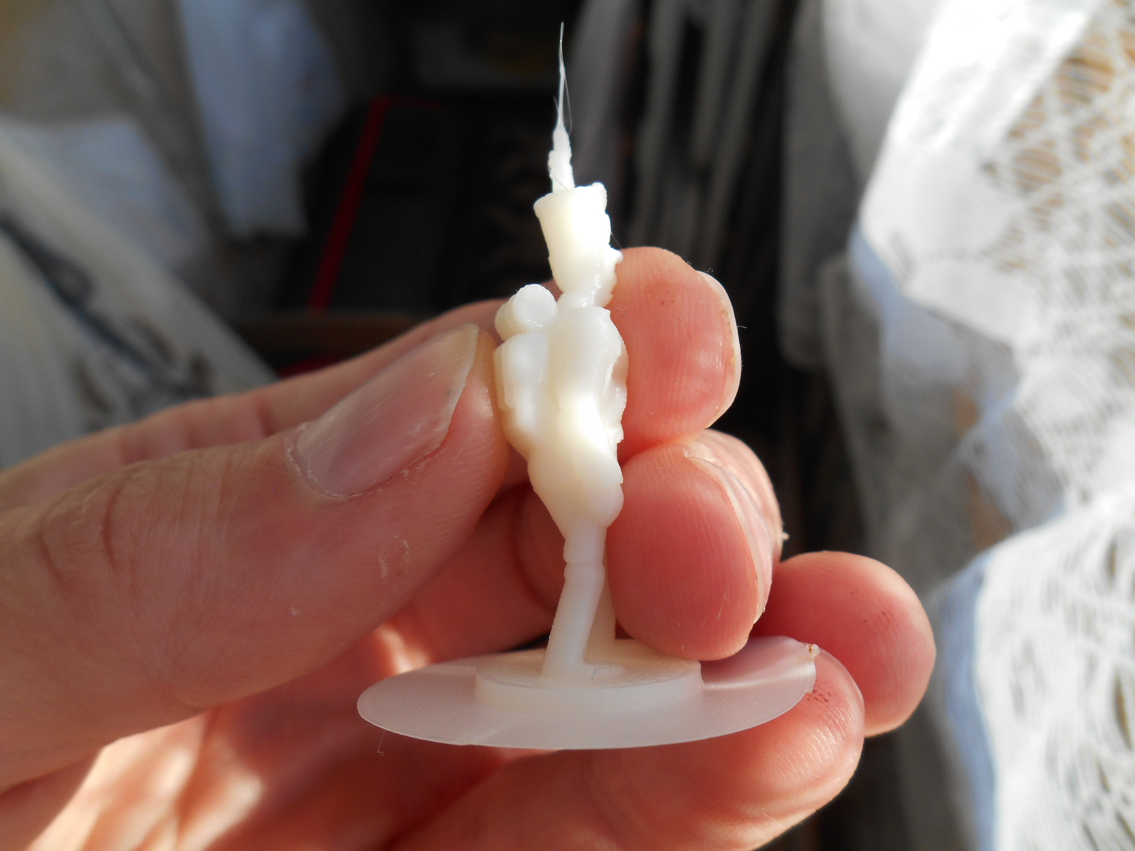

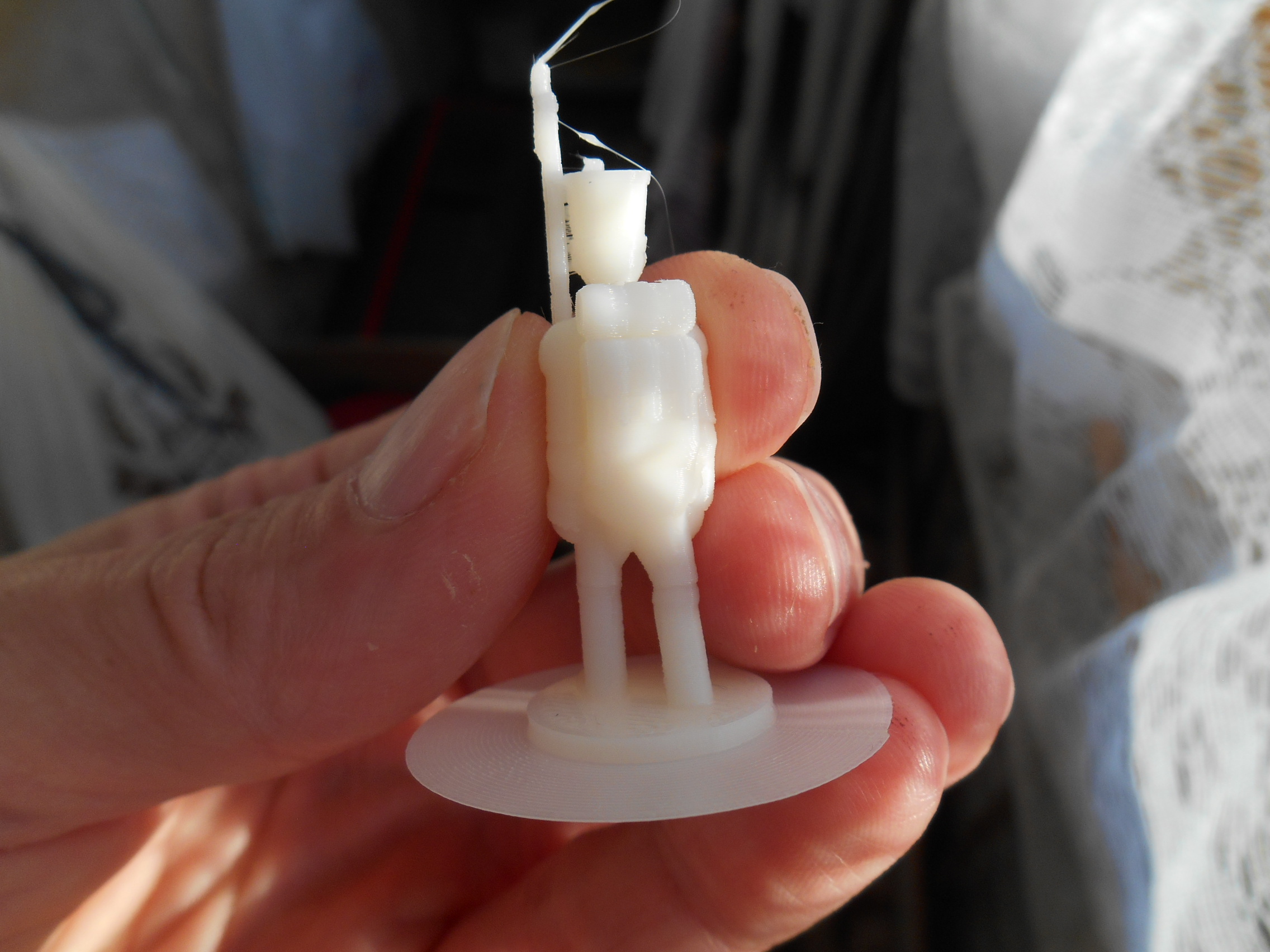

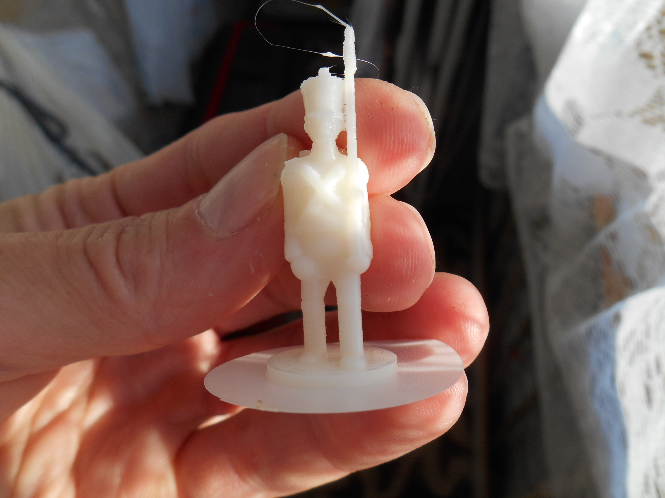

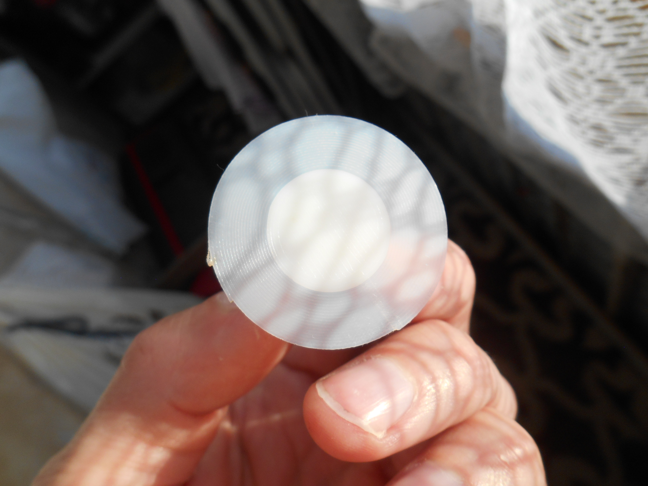

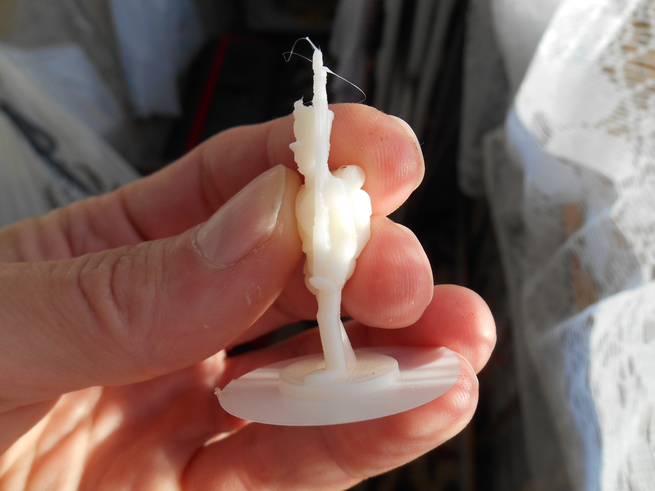

Солдат.
Взято отсюда.
Масштаб 1.
Время печати 30 мин.
Пластик ABS натуральный Бестфиламент.
Адгезив - Эрих Краузе.
Из нового - слой 0.12 мм.
Качество понравилось. Уши, глаза, рот, нос - пропечатались. Даже козырек получился :)
Впринципе, один дефект - последние 5 мм ружья, но убирается ножом... ну и чуть соплей между шапкой и ружьем.

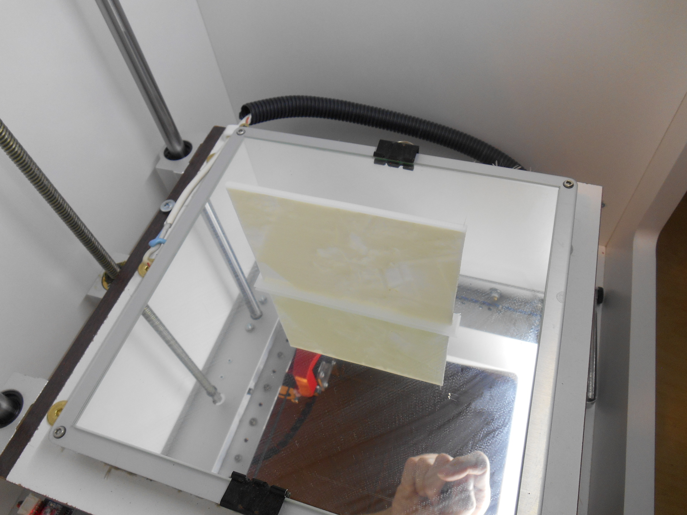

Достал Каляку. Пробую. Каляка - зверюга. Стол остыл до 54 гр. - модель ни капли не отстала...

Да мне жена купила, я ей рассказал про магические свойства чудо клея :)
В общем, на температуре 40-50 гр. сам еле оторвал... но модель простая была, если что-то большое и сложное - не знаю как бы отрывал...
Ну, может, подождать имело смысл пока не остынет градусов до 25...
Re: Кухня 3D: мы печатаем
Непрочитанное сообщение IslandSky » 19 июл 2019, 16:26
koluna писал(а): ↑
19 июл 2019, 16:22
Имеет. У меня на БФ-2 на 40 гр, тоже плохо отрывется, а при комнатной температуре снимается вообще без усилий, как-будто просто деталь стояла на столе.
Непрочитанное сообщение Alex Post » 19 июл 2019, 20:47
koluna писал(а): ↑
19 июл 2019, 16:22
Я знаю - со стеклом... Потому и отказался от калякималяки, что задолбался стекла менять.

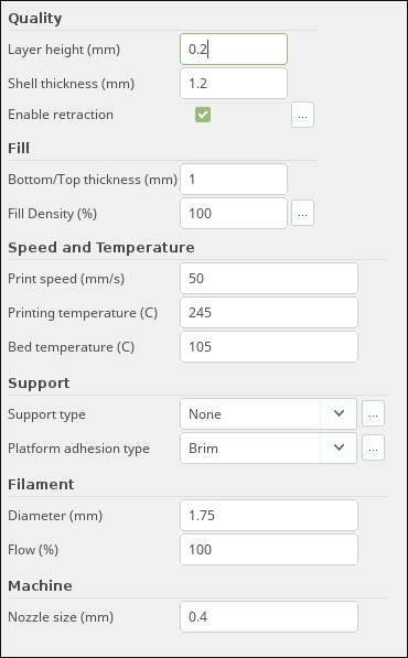

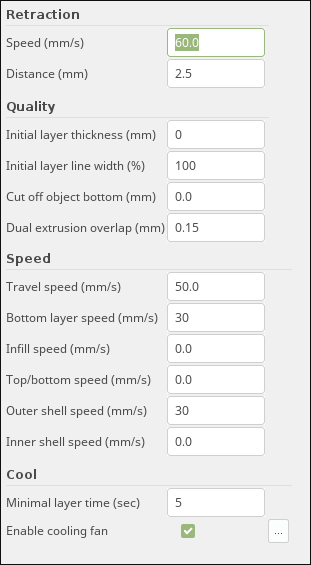

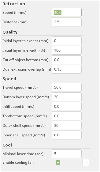

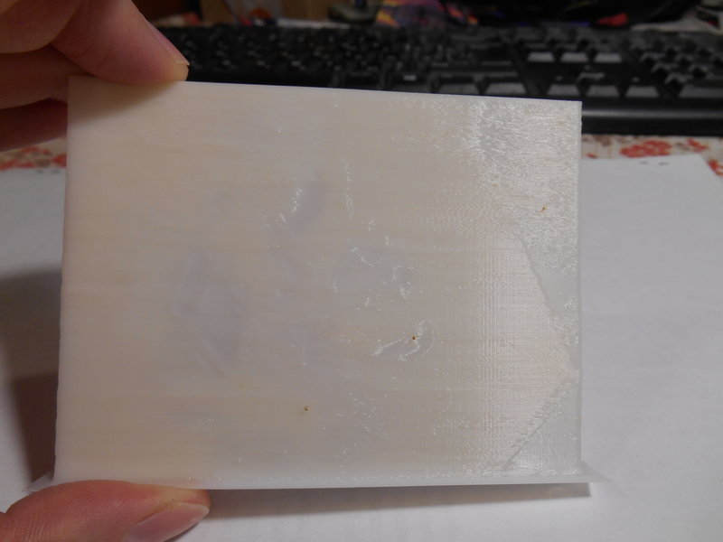

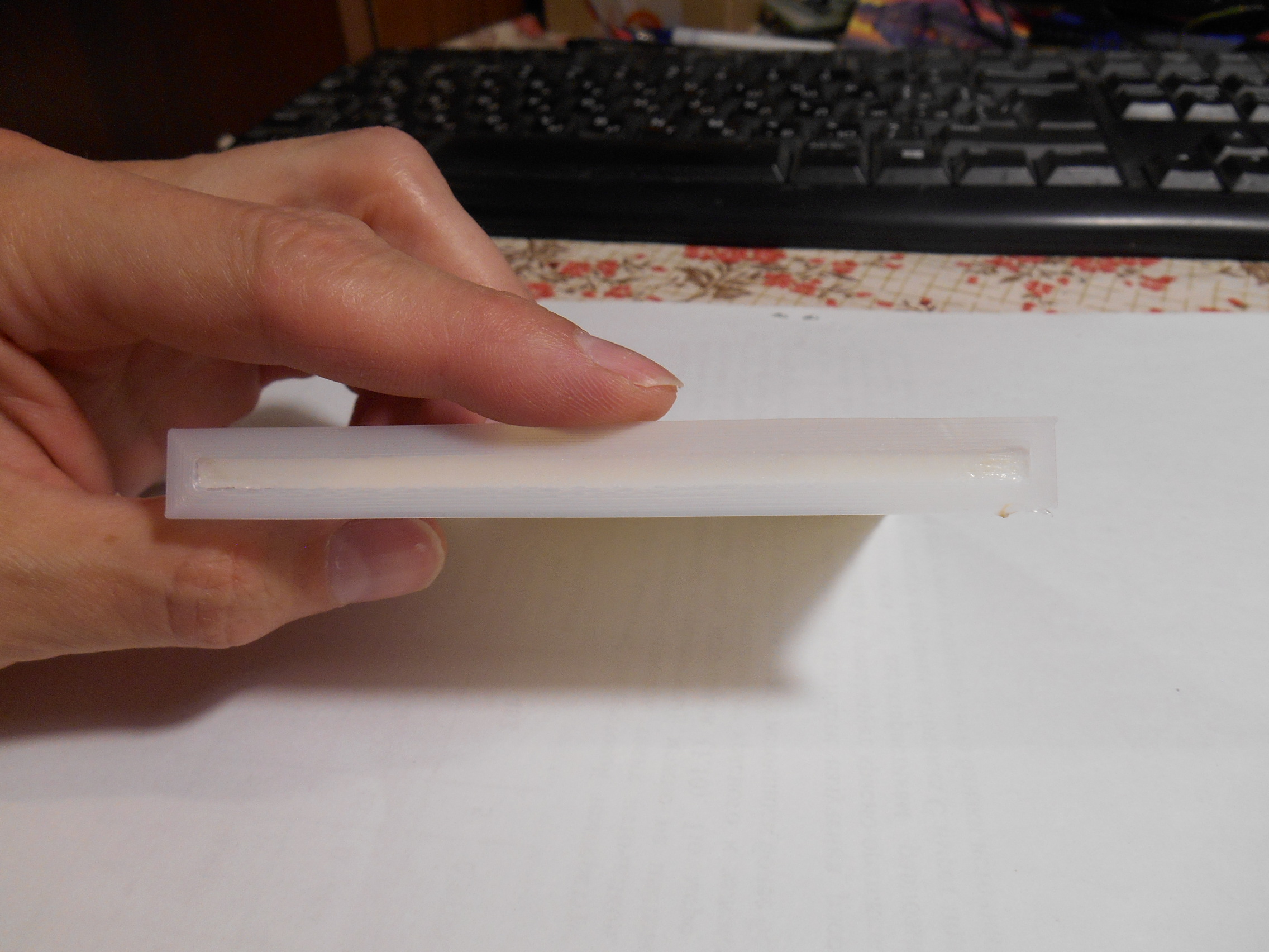

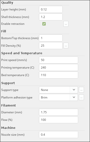

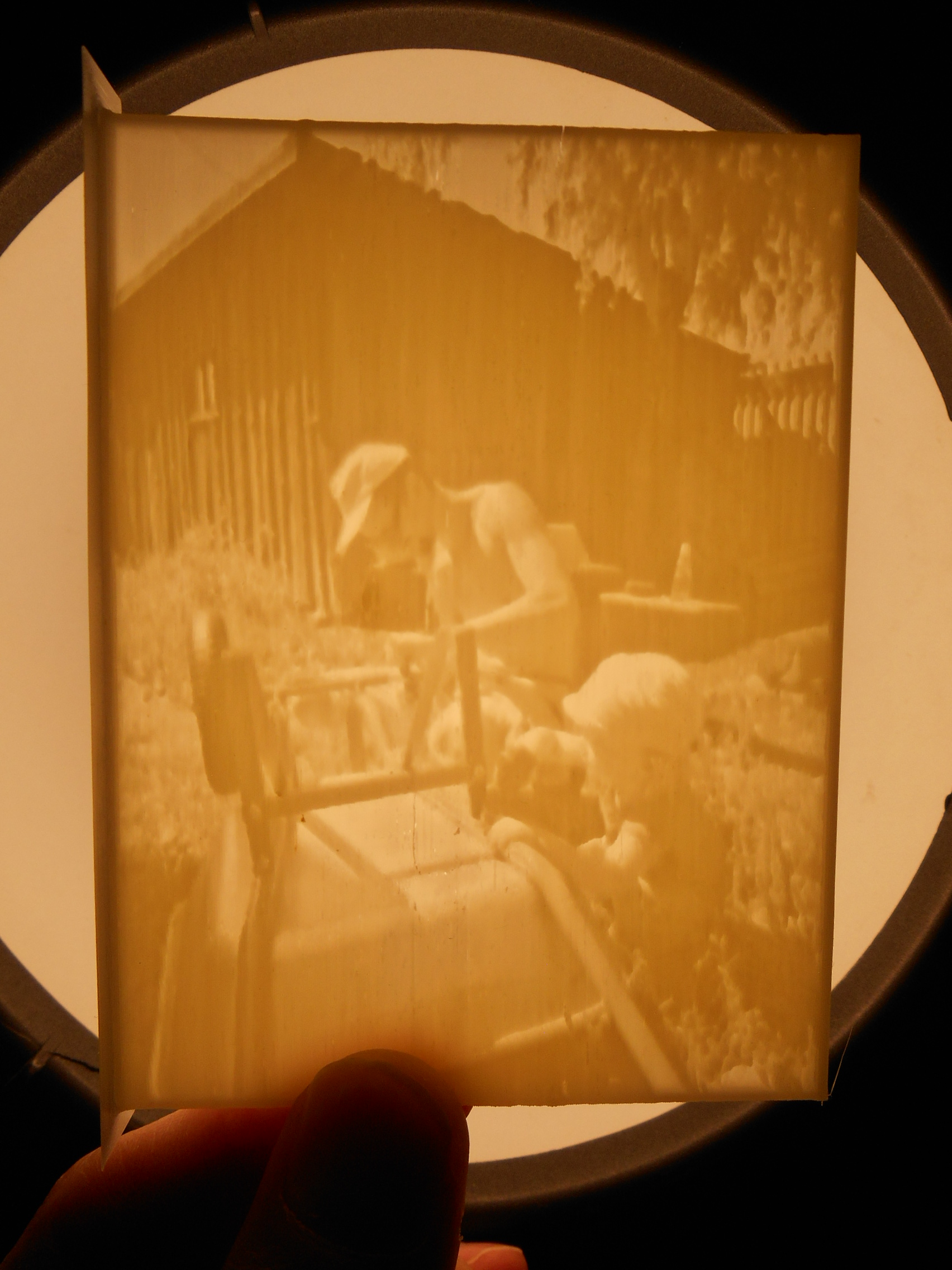

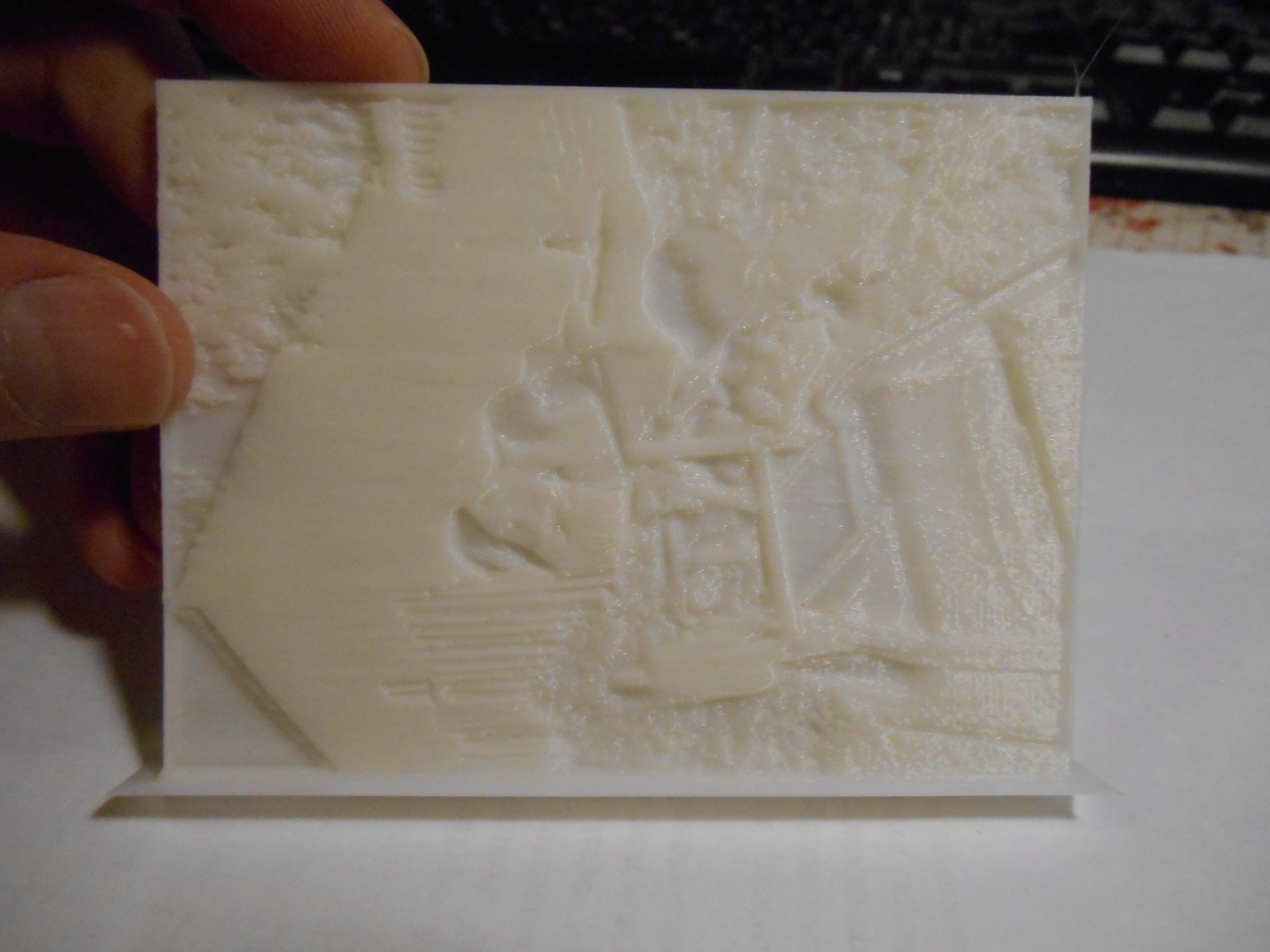

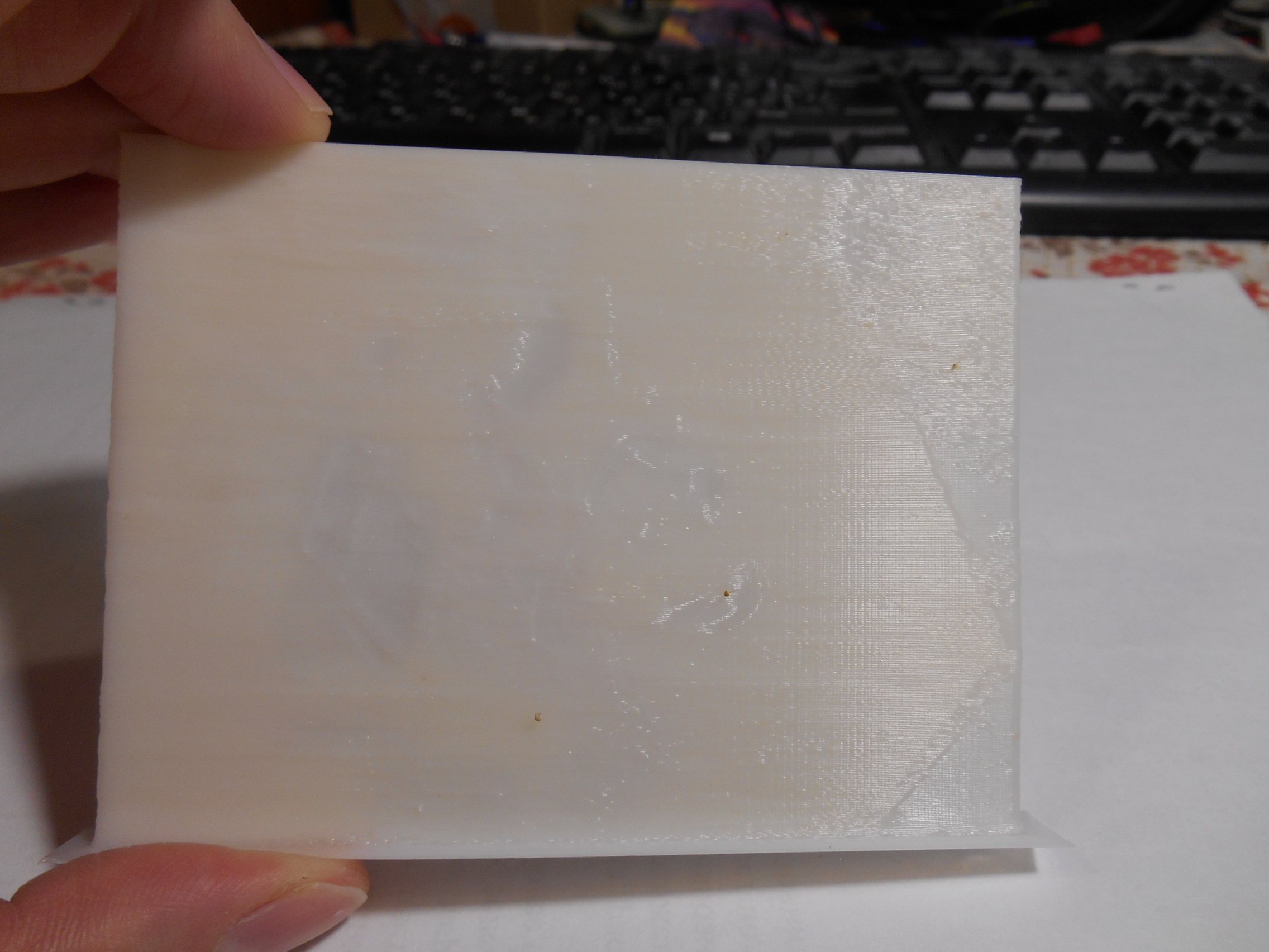

Литофания 1 (итерация 4).
Размер 100х75х3 мм.
Из черно-белого фото, без обработки (сконвертировал из цветного).
Делал с помощью этого.
Минимальный слой - 0.8, толщина - 3 мм, позитивная.
Остальные настройки не менял.
Время печати 2:53.
Адгезив - Каляка-Маляка.
Печатал вертикально.

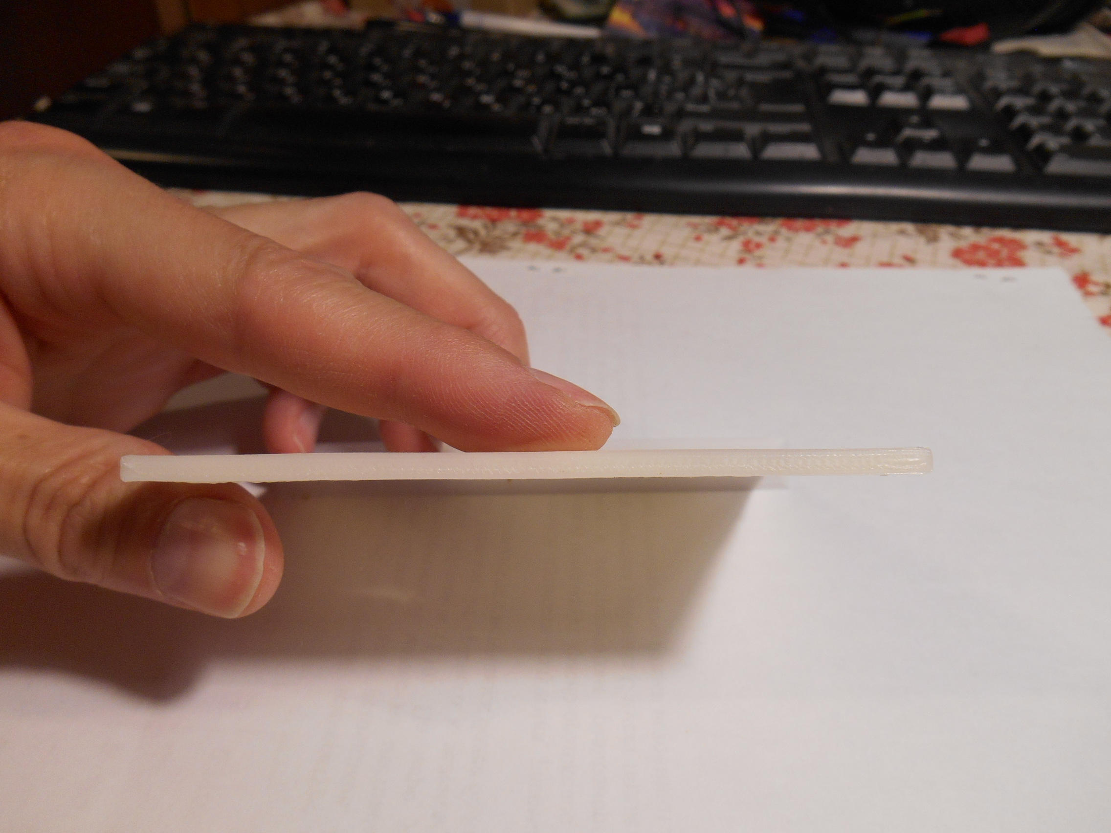

Из нового. Каляка-Маляка :) Адгезия самая хорошая из всего, что пробовал. Но два угла чуть подорвало.
По слоям трещина маленькая есть (с краю, немного выше середины).
Видимо, лучше из PLA делать :)
Кстати, температуру стола опустил до 105 гр. На предыдущей попытке со 110 гр. и Эрихом углы оторвало достаточно быстро.
По качеству - сложно сказать. Получилось :) Но хотелось бы лучше.
Сейчас смотрю, какой-то темноватый оригинал. Возможно, будет лучше, если обработать как-нибудь.
Можно слоем поменьше печатать, допустим, 0.12 мм. Лучше, наверное, и сопло поменьше поставить, но пока нет возможности.
Предыдущие итерации:
- ошибка нагрева стола (турбина быстро охлаждает стол),
- ошибка нагрева экструдера (провод обломился),
- деламинация от стола во время печати.
По столу - увеличил значения параметров:
Код: Выделить всё
#define THERMAL_PROTECTION_BED_PERIOD 300    // Seconds
#define THERMAL_PROTECTION_BED_HYSTERESIS 3 // Degrees Celsius
По экструдеру - провода перепаял.
По адгезии - сменил адгезив.

Т. е., крупные детали даже при охлаждении до комнатной температуры часто отодрать проблема?
Непрочитанное сообщение Alex Post » 19 июл 2019, 21:57
Отодрать не проблема. Проблема в том, что они отходят вместе с кусками стекла в виде "линз" :(
Непрочитанное сообщение koluna » 19 июл 2019, 22:07
Ну, под "отодрать" я имел в виду комплекс проблем... в т. ч. и убитые стекла.
А у некоторых ведь ситалловые и боросиликатные :lol:
Непрочитанное сообщение Alex Post » 20 июл 2019, 14:22
Может, ситалловые и боросиликатные по другому как то себя ведут, но обычные оконные каляка ломает только в путь, при условии большой площади прилипания. Твоими литофаниями конечно ничего не сломает. А вот коробочка, скажем, 10х15 с вероятностью в 30% вырвет минимум одну линзу. Ну т.е. при печати трёх таких коробочек скорее всего стекло уйдет в мусор :( У меня был заказ на коробки 5х18. Я его пока выполнил - стёкол пять выкинул... Печатал тогда на каляке, на пиве углы подрывались, а БФ ещё не знал.
