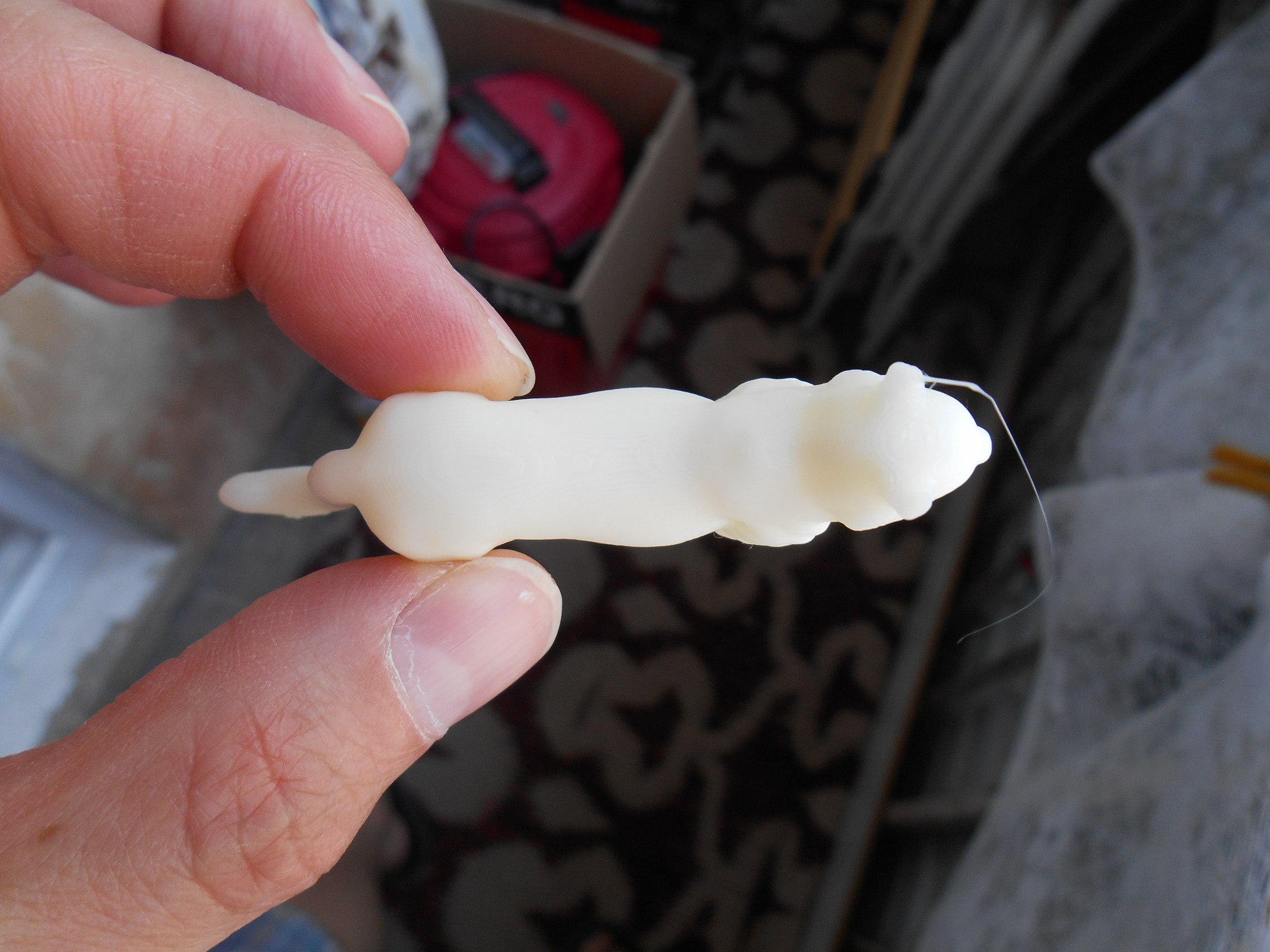

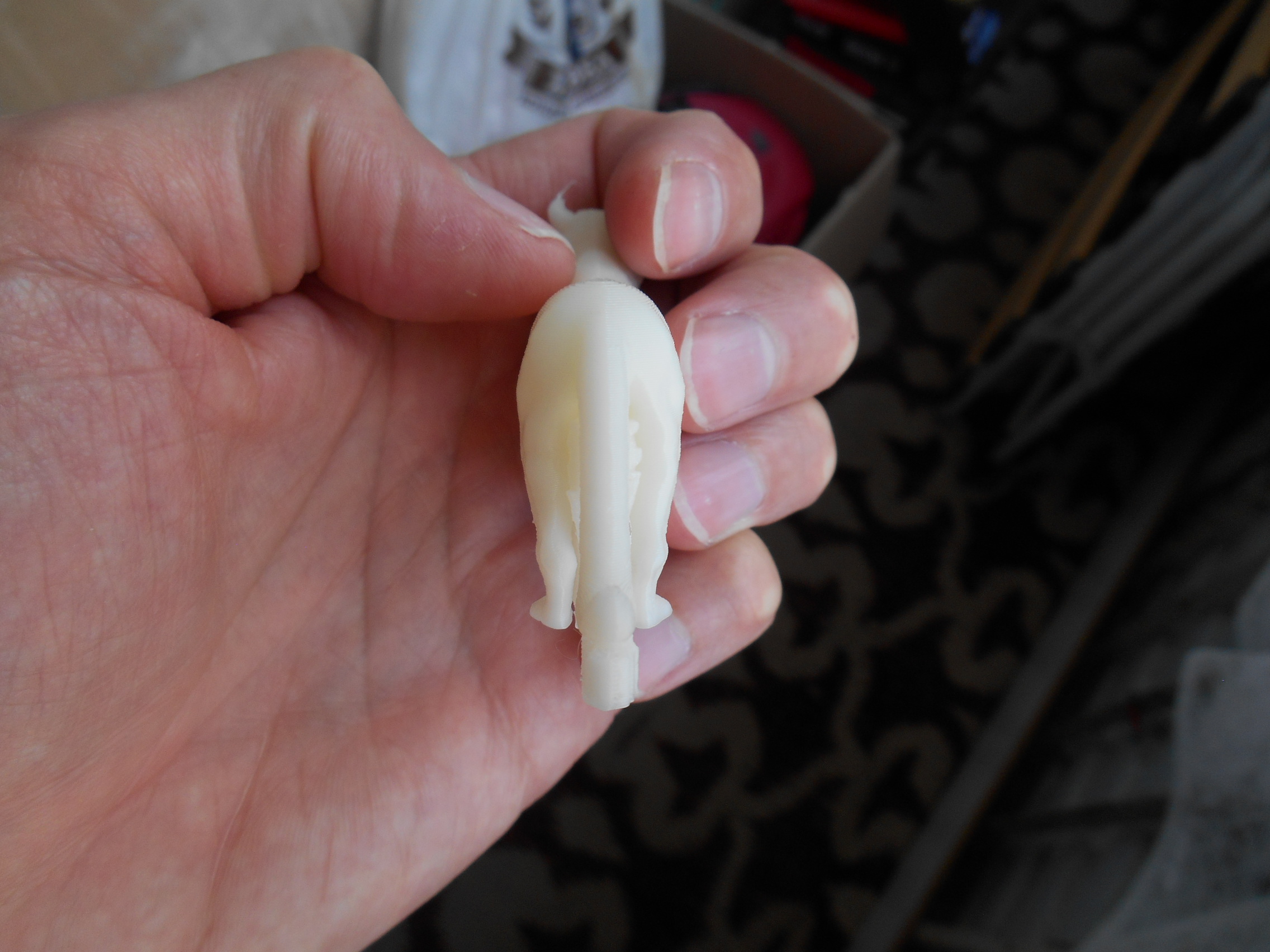

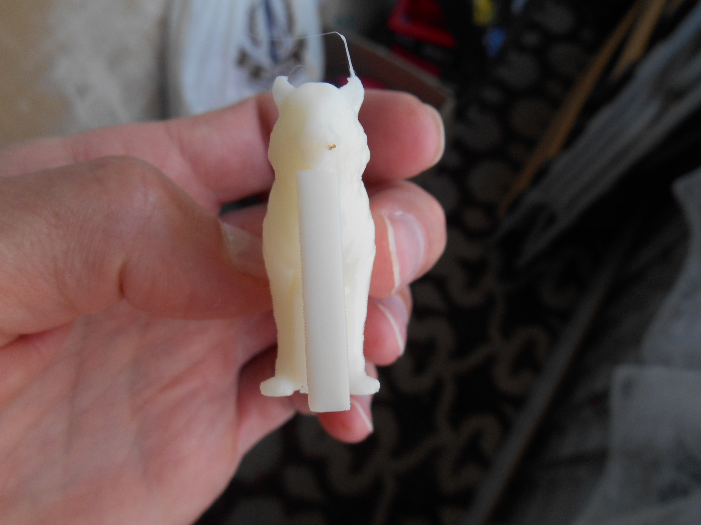

Re: Кухня 3D: мы печатаем
Непрочитанное сообщение koluna » 22 июл 2019, 15:18

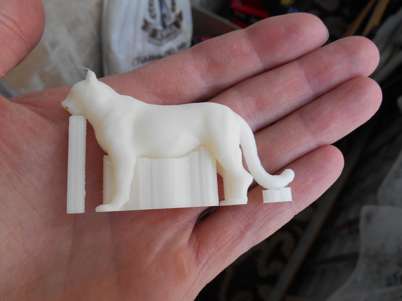

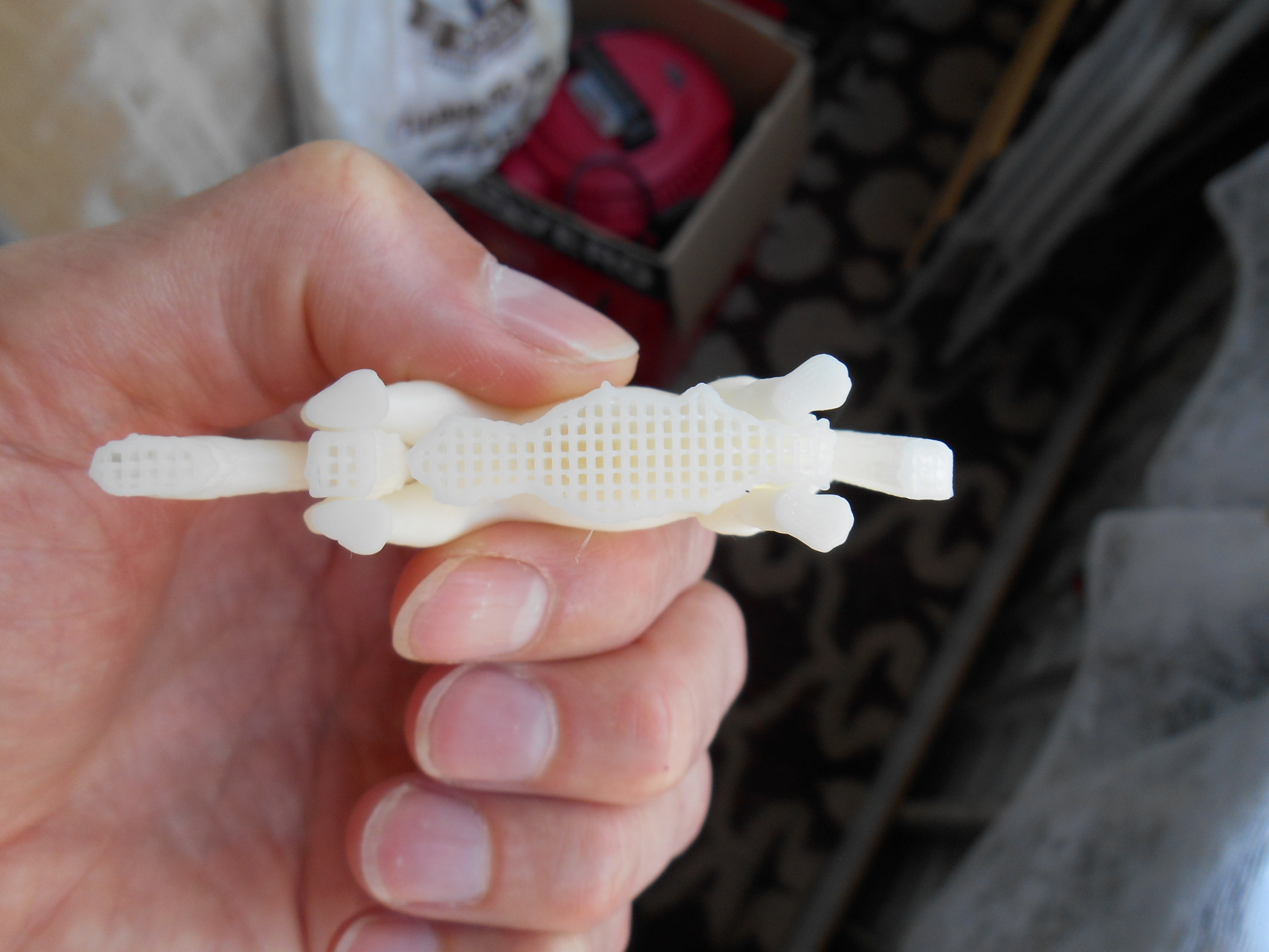

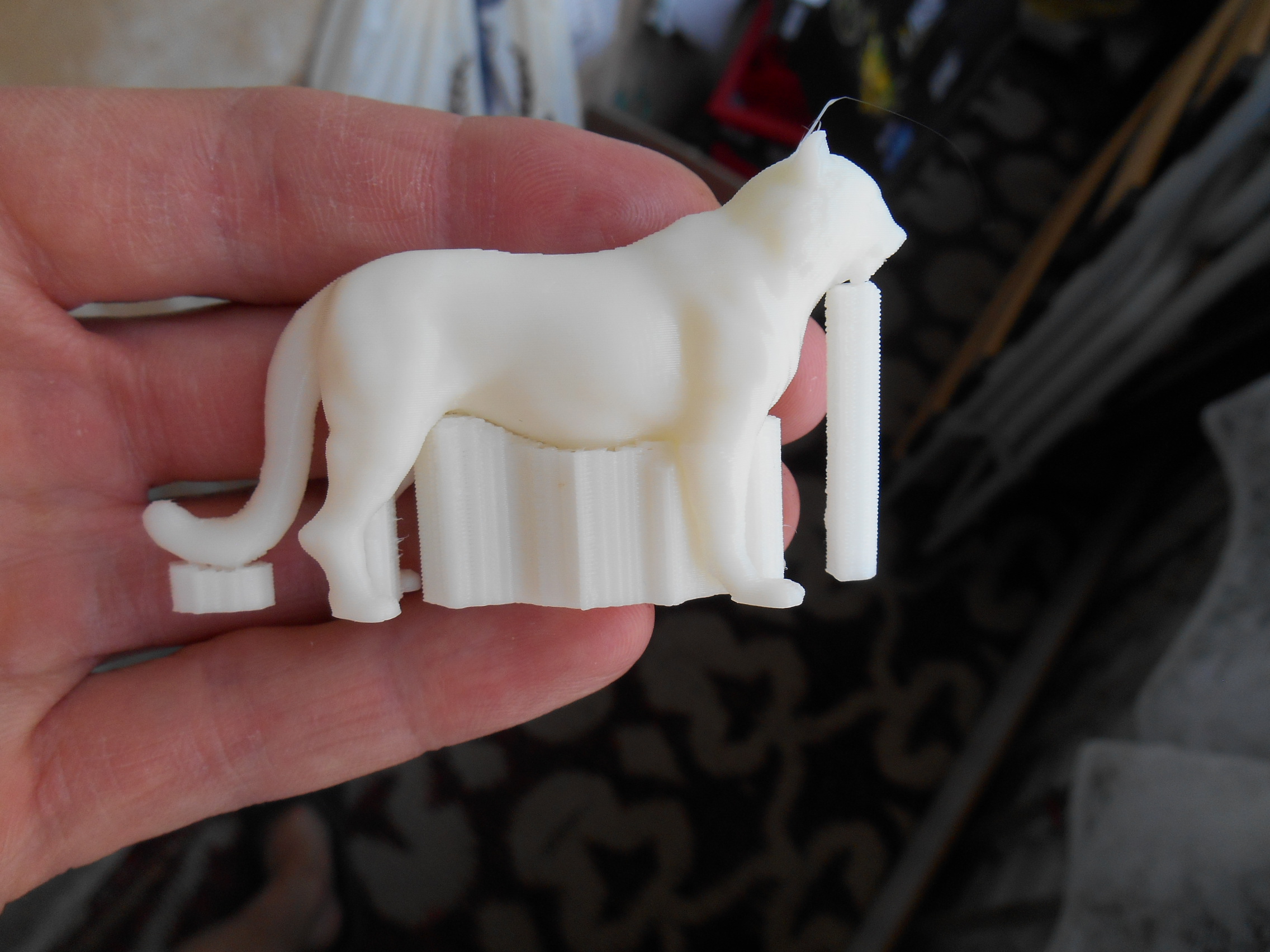

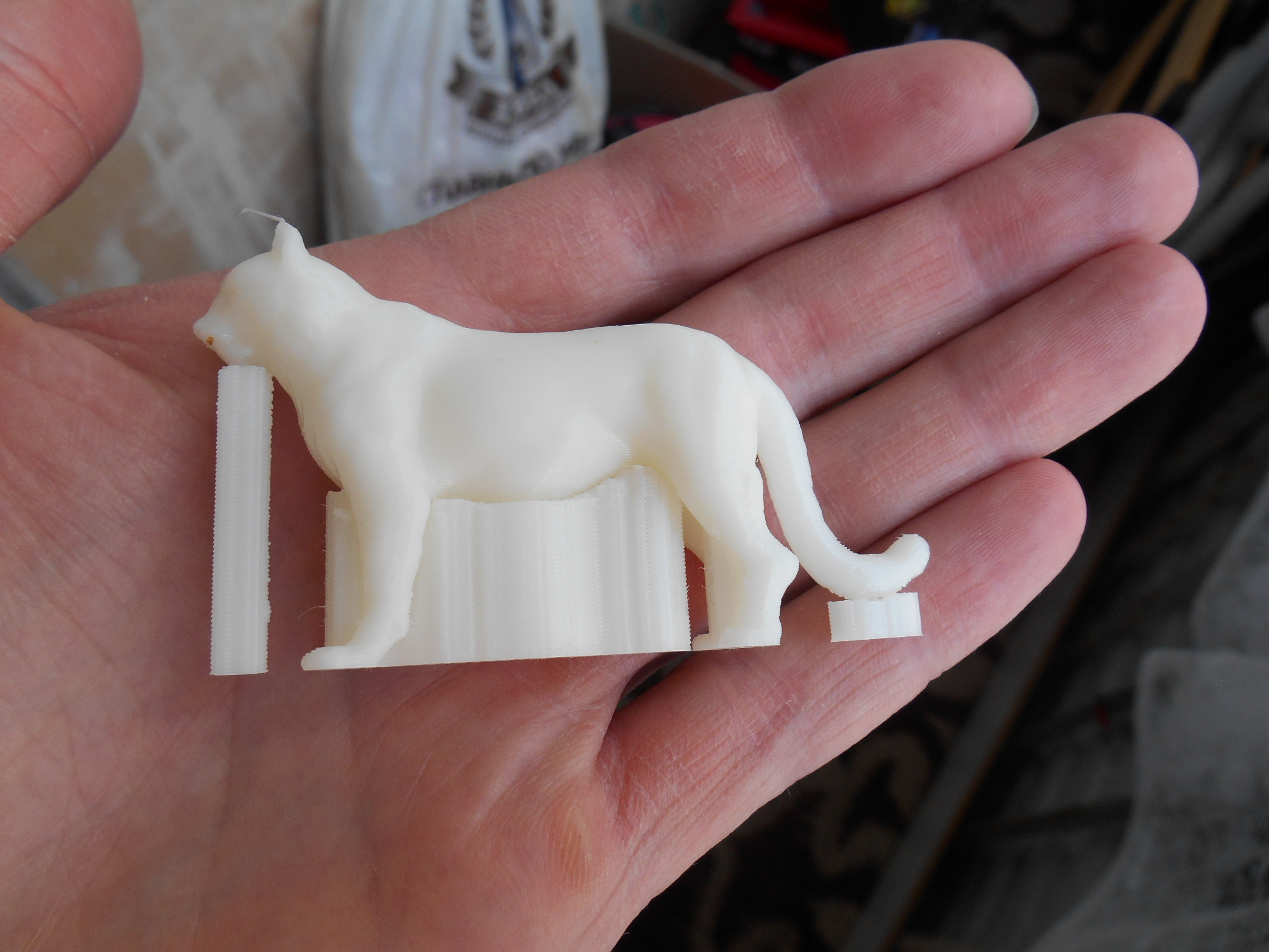

Тигр.
Взято отсюда.
Время печати 1:07.
Пластик ABS натуральный Бестфиламент.
Адгезив - Каляка-Маляка.
Масштаб 1.
Печатал с поддержками.
Ожидал в местах поддержек сильные дефекты, но дефектов почти нет, чуть ножом подрезал и все :)
Единственная неприятность - ногу отломил, когда поддержки выдирал. Видимо, обдув на крепкость сильно повлиял... Приклеил.
Еще с заполнением в поддержках, наверное, переборщил (30%).

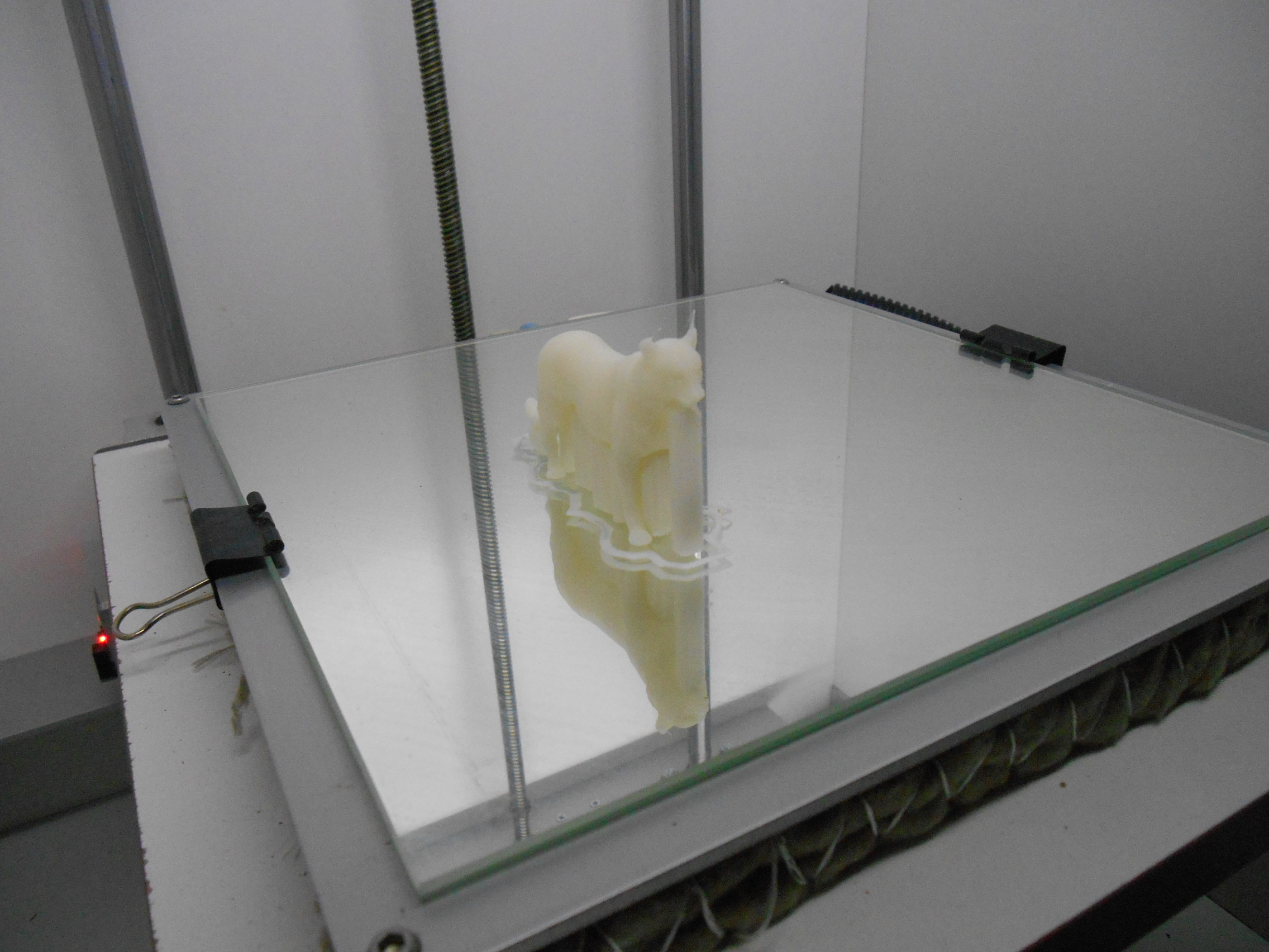

Что-то отказывается мой белый PLA от Бестфиламент нормально липнуть к зеркалу с Калякой (60 и 70 гр. пробовал).
Первый тест - 225 гр, второй - 200 гр.
Часть углов от стола отстает...
Буду пробовать на чистый стол без адгезива...

На чистый стол 50 и 40 гр. тоже не липнет (200 гр.).
Но крееепкий... и межслойная будь здоров...

БФ очень хорошо липнет и без всякого адгезива к чистому стеклу. Лично я белый не пробовал, пробовал другие цвета. Только чистое оконное стекло надо промыть с мылом и ополоснуть под водой, не залапав его руками, полотенцем подсушить и на стол. Если стол правильно откалиброван по высоте, хрен оторвешь. Всякие обезжириватели только ухудшают ситуацию. Но я, если печатаю что то длительное, стараюсь подстраховаться эрих краузе синим, т.к. результат не всегда стабилен. Пробовал зеркало, значительно хуже. Не удалось на чистое ни БФ ни другие пластики PLA прилепить к стеклу.
Хм... неужели зеркало для PLA хуже, чем стекло?! Интересно, почему...
В общем, ничего пока не получается...
И Калякой жирно мазал, и на лак пробовал...
Пробовал холодный стол и без адгезива...

Блин, нафига ты обдувом пользуешься на PLA? Он нафиг не нужен. Нужен исключительно при печати отрицательных углов и мостов. На кубике вообще выруби его.
koluna писал(а): ↑
23 июл 2019, 09:44
Скорее всего либо обдув твой мешает, либо у зеркала другой состав стекла. У меня сколько зеркал не пробовал, результаты значительно хуже чем с обычным оконным стеклом 2 или 3 мм... Заедь в стеклорезку да вырежи кусок нужного размера если под рукой нет...
