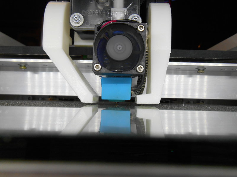

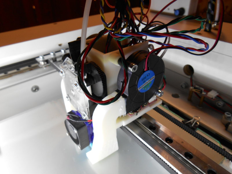

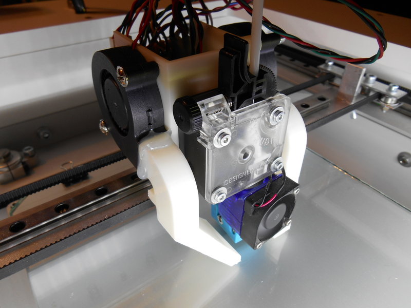

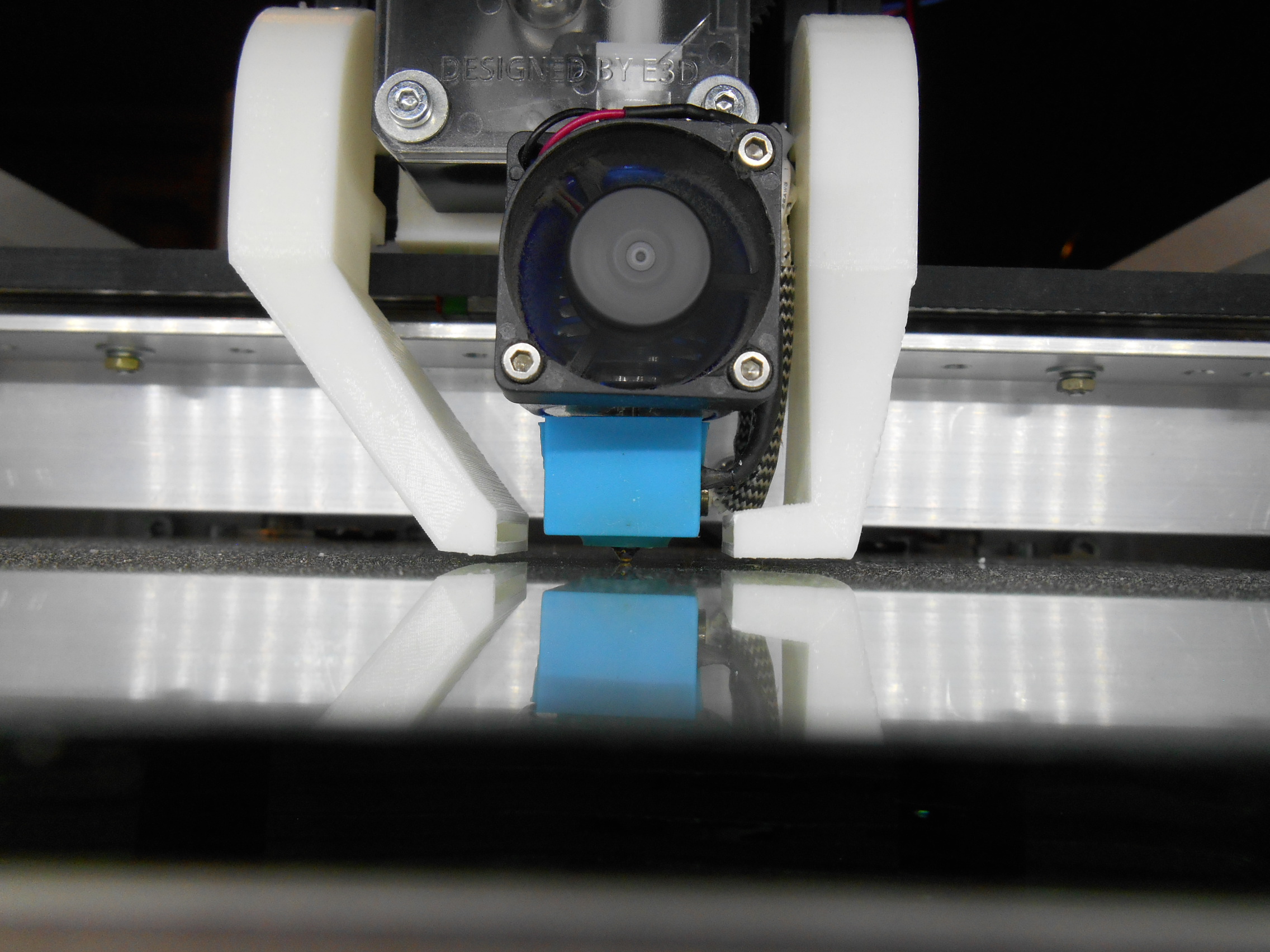

Печатающая головка (итерация 4).
Установлена на принтере. Работает, но скоро будет очередная итерация :)
Двухсторонний обдув (два воздуховода и две турбины).
Турбины не очень удобно крепятся - винты и гайки (внутри). Думаю, как бы переделать...
Воздуховоды пока на соплях приляпаны. В следующей итерации сделаю фланцы и закреплю на голове.
Нижние части сопел на расстоянии 1-1.5 мм от стекла.
Сверху - мотня из проводов. Сильно не ругайте, тоже хочу переделать, пока не придумал как.
Коммутатор тоже не нравится... слишком мелкие разъемы, самые мелкие гильзы с трудом лезут... а разъемы покрупнее туда не воткнуть (в нужном количестве).
Наверное, разделю боуден и жгут проводов - будут отдельно.
Для жгута сделаю на голове крепление по типу как в СПринтере.
Чтобы убрать люфт каретки X добавлю или магнит или подшипник/ролик куда-нибудь.
На сегодняшний момент - самая удачная реализация. Проблемы озвучил выше. Но больше всего удручают проблемы при печати PLA.
Печатает-то печатает, но хотелось бы получше ;)
Мелкие детали из PLA печатает неплохо (солдат-гусар с ружьем, ноги/уши/хвосты, кольцо Марвина). Плоховато получаются крутые навесы из PLA: перед и зад Марвина к примеру.

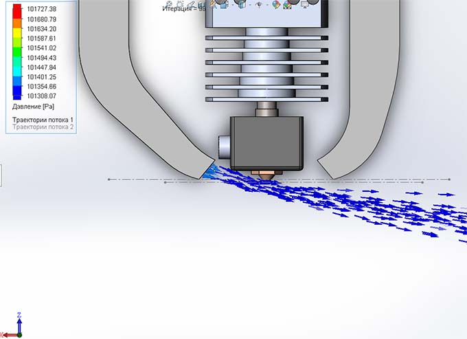

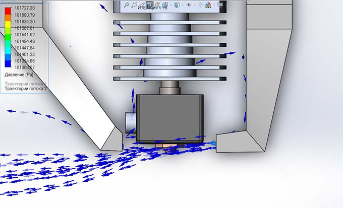

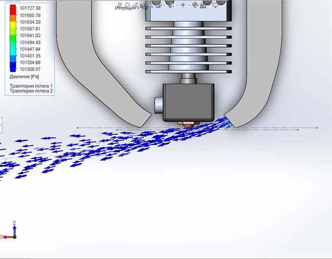

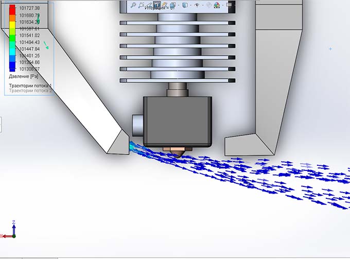

Если есть желание, можешь скинуть модельку воздуховода, и я сделаю моделирование воздушных потоков. Думаю, что результат тебе понравится :D . В формате STEP.
Непрочитанное сообщение koluna » 02 авг 2019, 21:17
Левый и правый воздуховоды. Модели в формате STEP.
airduct.zip
(47.74 КБ) 201 скачивание
Непрочитанное сообщение Kaktus » 02 авг 2019, 22:01
Честно говоря, я ожидал худшего... Если хочешь, попробую поправить на свой вкус - вдруг лучше станет :D

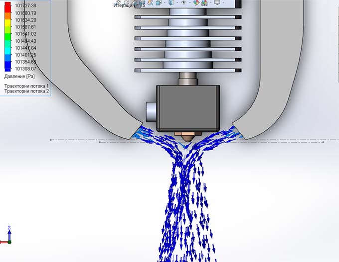

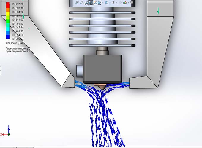

Вообще, как я понимаю, в идеале, наверное, нужно дуть строго под сопло направленным потоком (ПЛА), именно на колбасу горячую, чтобы на кубик и сопло как можно меньше попадало. Но там проблема - уместить сопло между нижней гранью кубика и столом.

Можно просто с хорошим обдувом. Периметры(а загибает в основном их) и так медленнее печатаются.
Непрочитанное сообщение Kaktus » 03 авг 2019, 12:15
Ну как то так попробуй.

Только не правь их всуе - там весь кончик диффузора на поток влияет. Думаю, что стоя их печатать лучше, только от сквозняка прикрыть.

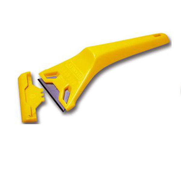

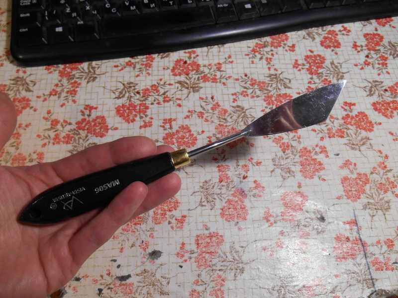

Вот, купил мастихин. Одну отодрал - приятно :)
Непрочитанное сообщение Alex Post » 05 авг 2019, 19:50
А я купил пару самых дешёвых шпателей 60мм шириной и заточил их. ИМХО широкие по площади детали гораздо удобнее ими отдирать, чем мелкой "лопаточкой". Но это уже "вкусовщина".
Непрочитанное сообщение Kaktus » 05 авг 2019, 19:55
А я скребком пользуюсь, вполне доволен
Непрочитанное сообщение Alex Post » 05 авг 2019, 19:58
Тоже пользовался похожим скребком, самодельным правда, лезвие от канцножа и печатная ручка. Но шпатель удобен тем, что его можно глубоко вогнать, не боясь повредить деталь. Скребок так не вгонишь. Мастихин - можно.
