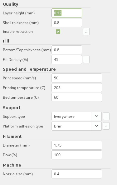

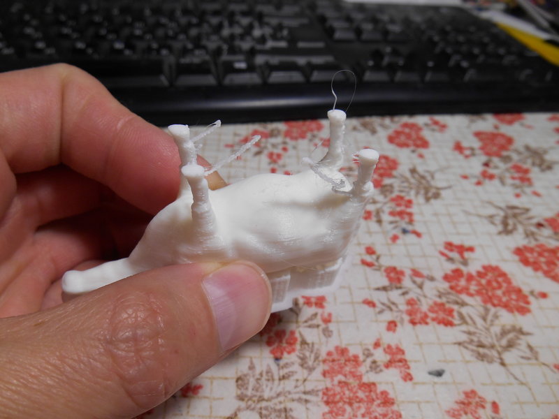

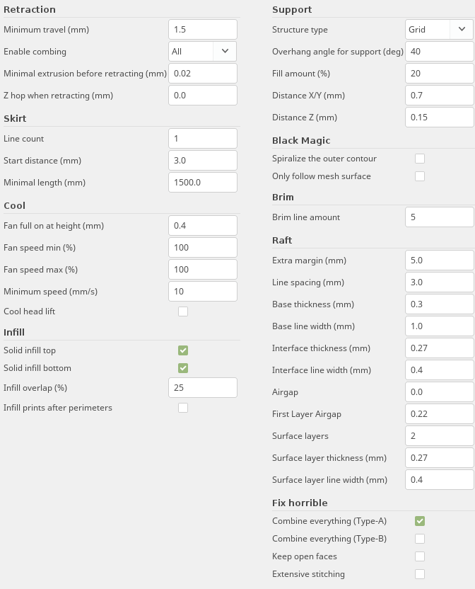

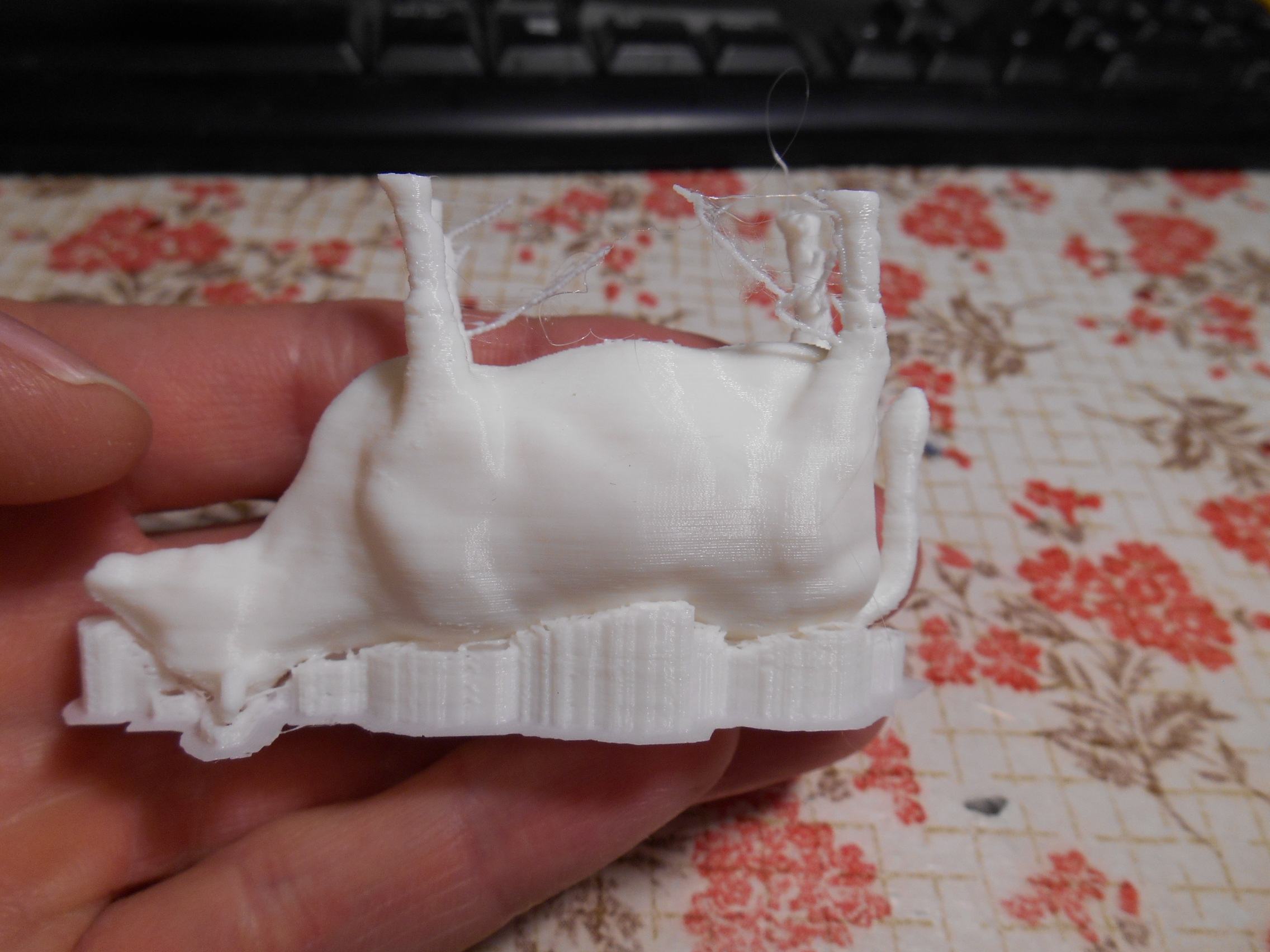

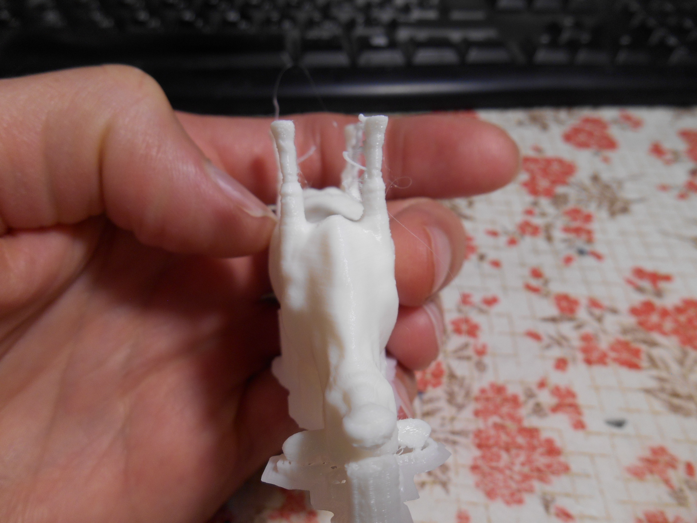

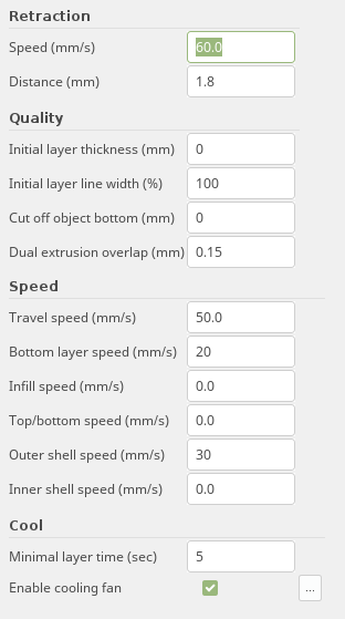

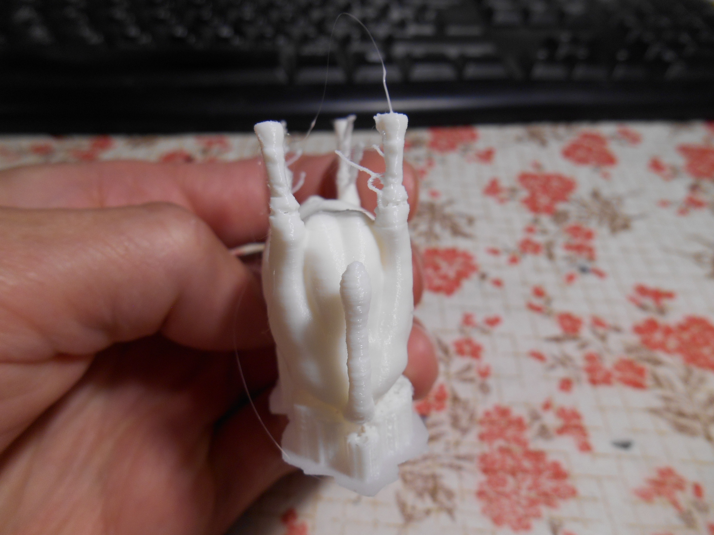

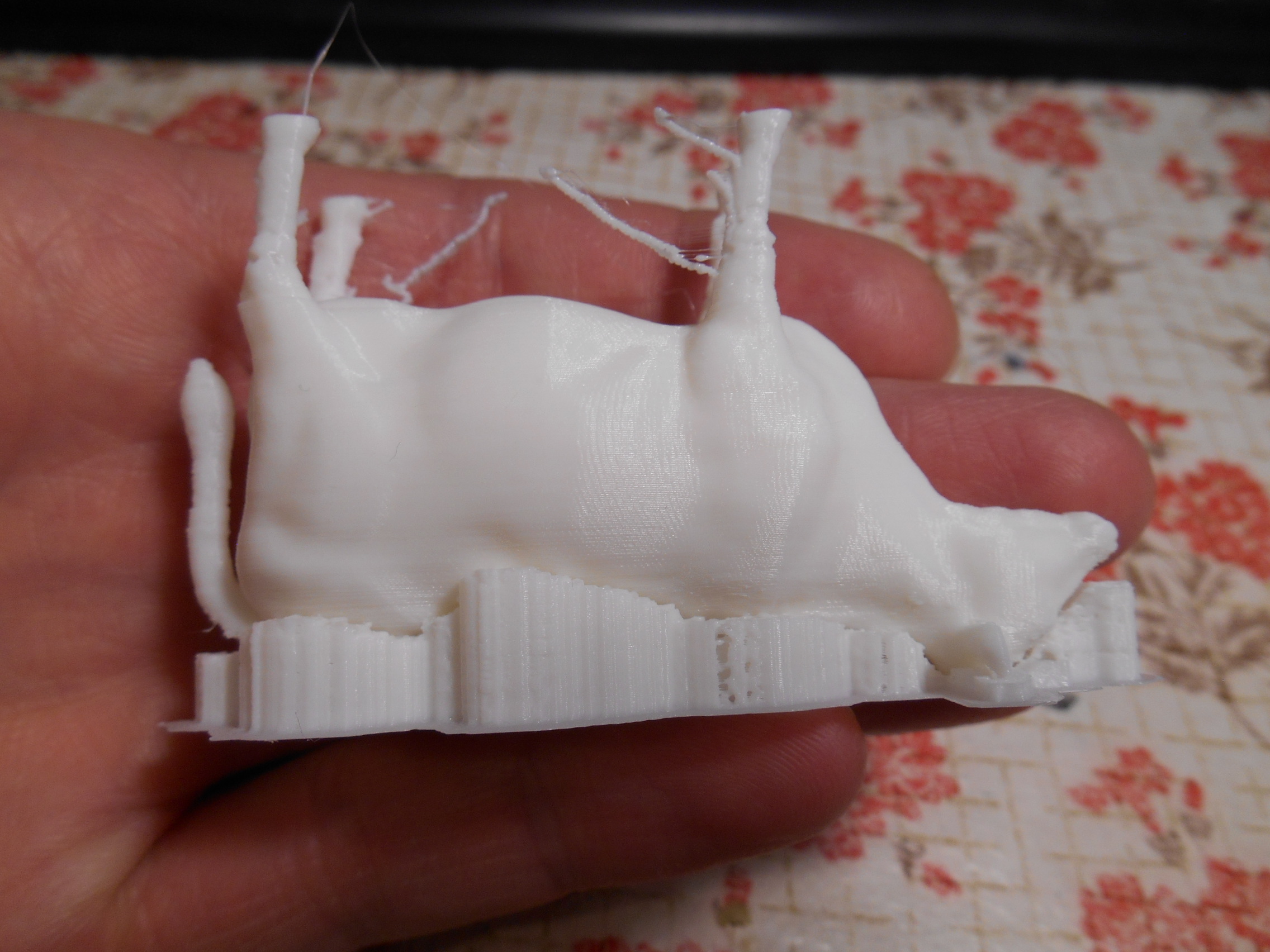

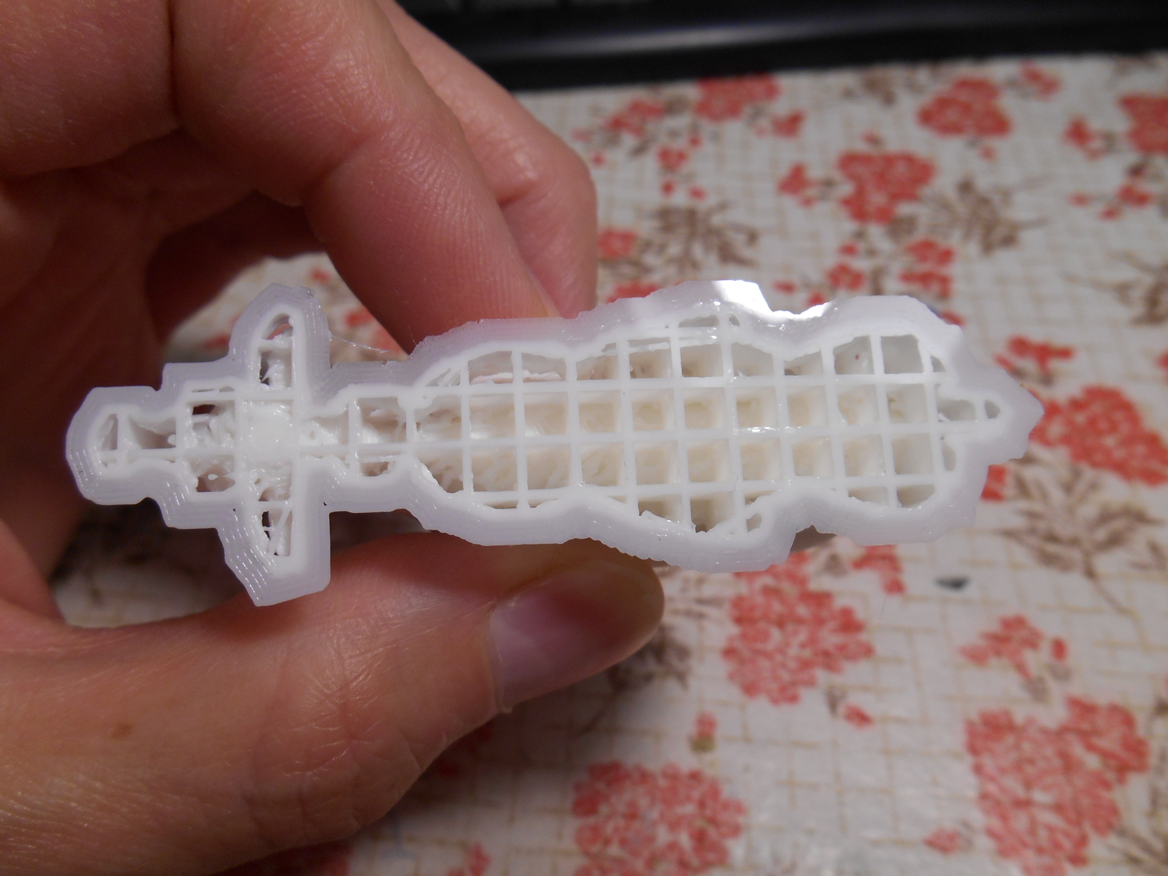

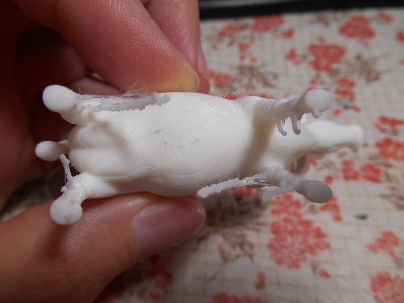

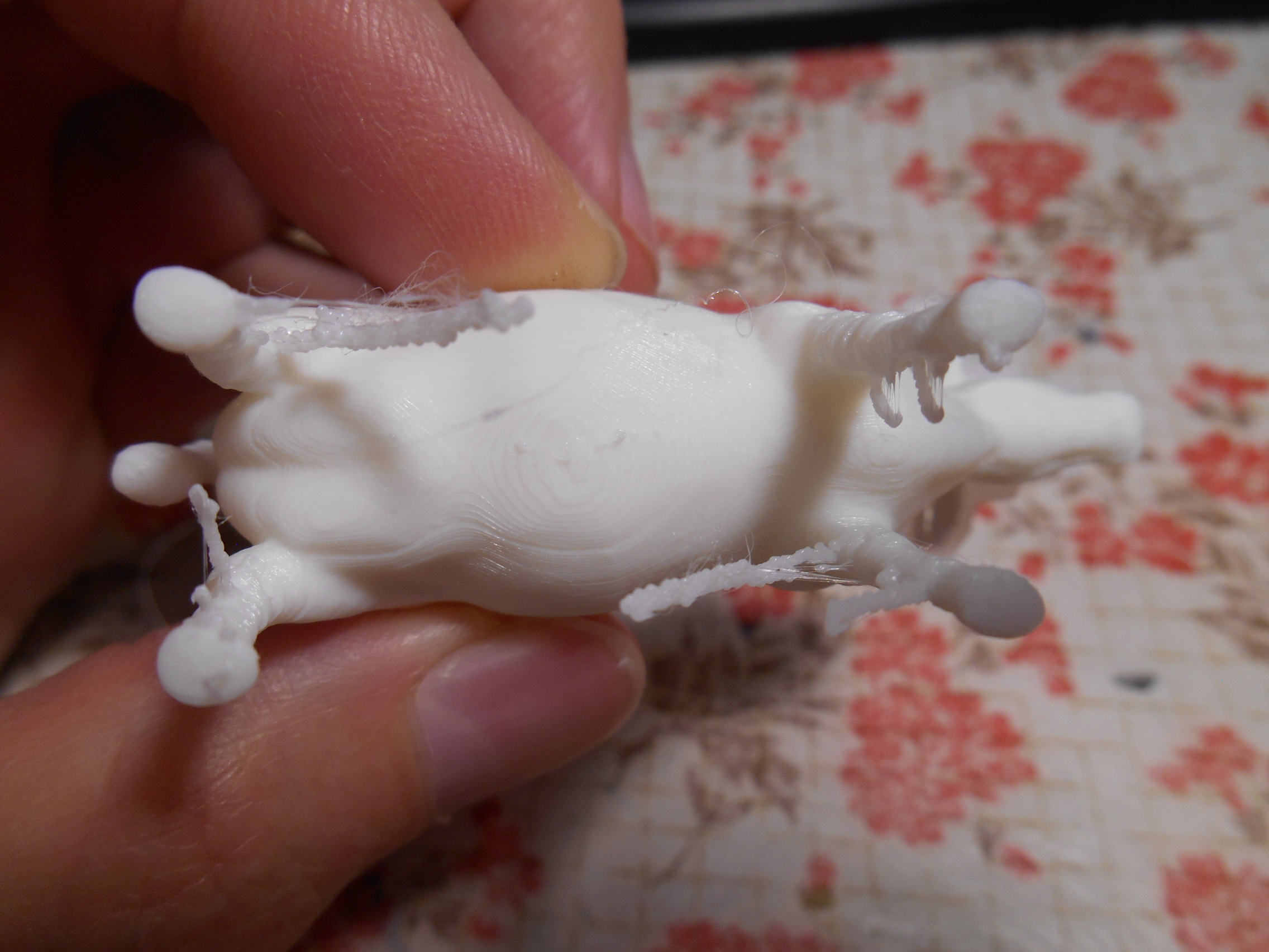

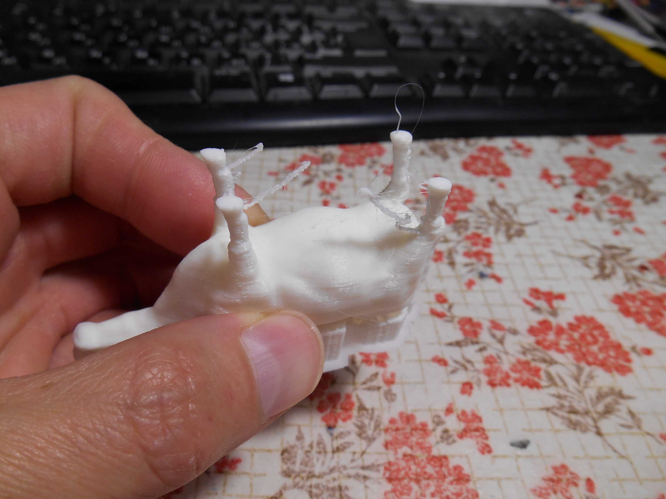

Корова (слой 0.12 мм, неудачно).
Время печати - 2:15.
Масштаб 1.
Пластик PLA белый Бестфиламент.
Уезжал по делам, думал, дай, попробую как получится с маленьким слоем... чтобы ступенек поменьше было... Настроек всего две поменял.
Из нового - настроил ПИД стола.
Слой уменьшил с 0.2 мм до 0.12 мм.
Заполнение поддержек уменьшил с 25% до 20%.
Качество порадовало за некоторым исключением...
Навесы заметно хуже, т. е. при уменьшении слоя, края загибает сильнее...
Ретракт... вырастил потрясающие кораллы...
И, самое обидное - опять пробка при печати лап!!! Не смертельная, полу-пробка или какой-то небольшой затык, через несколько слоев печать продолжилась нормально, но лапы испорчены - дыры в них ого-го...
Ну и где-то на уровне конца вымени поймал пропуск по Z, судя по всему. Совсем чуть-чуть, ерунда. Надо будет ток приподнять, наверное...
В общем, основные проблемы - навесы с охлаждением, как всегда и пробка. Судя по кораллам, увеличить бы дистанцияю ретракта, но это повышает вероятность возникновения пробки (которая с уменьшением слоя возникла). Т. е., следуя логике, которая позволила мне избавиться от пробки на слое 0.2 мм, надо дистанцию уменьшать, но, кораллы?! Почему?! Ведь кроме слоя ничего и не поменялось фактически?!
Вот еще что. При ретракте на ногах появились интересные звуки. Когда после ретракта пруток идет в прямом направлении, раздается что-то типа "Пшшш". Отчетливо, громко, долго (пока все ноги печатаются). Пруток не грызет (зубья чистые). И шаги не пропускает (там стуки и шестерня стоит на месте).
Кстати, не понял пока, с уменьшением слоя межслойная адгезия (общая прочность модели) как себя ведет?
