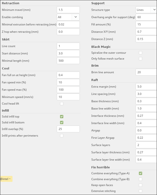

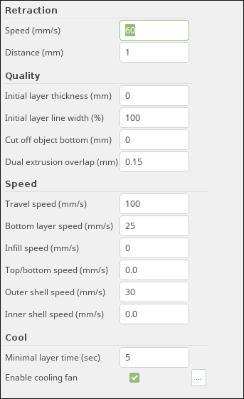

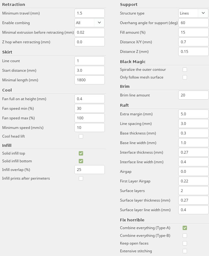

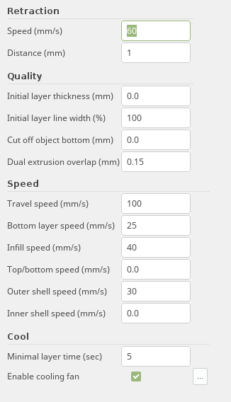

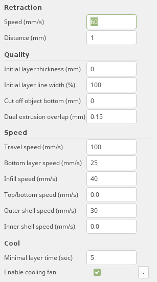

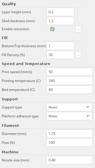

Пробовал стол 110, 100, 90, 80.
Экструдер 245-250.
Скорость первого слоя - 25.
Ну вот что делать? Опять углы подорвало... Уже и без обдува совсем... Подрывать всегда начинает задолго до печати перекладины. А после ее печати - еще сильнее.
Вот, думаю, может, вместо скругляния у основания фаскку сделать и вверх ногами перевернуть...

Непрочитанное сообщение 3D-SPrinter » 23 сен 2019, 20:08
koluna писал(а): ↑
23 сен 2019, 17:44
Нормальный 3д-лак купить и забыть об этой проблеме. ;)

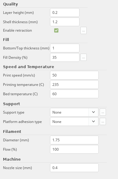

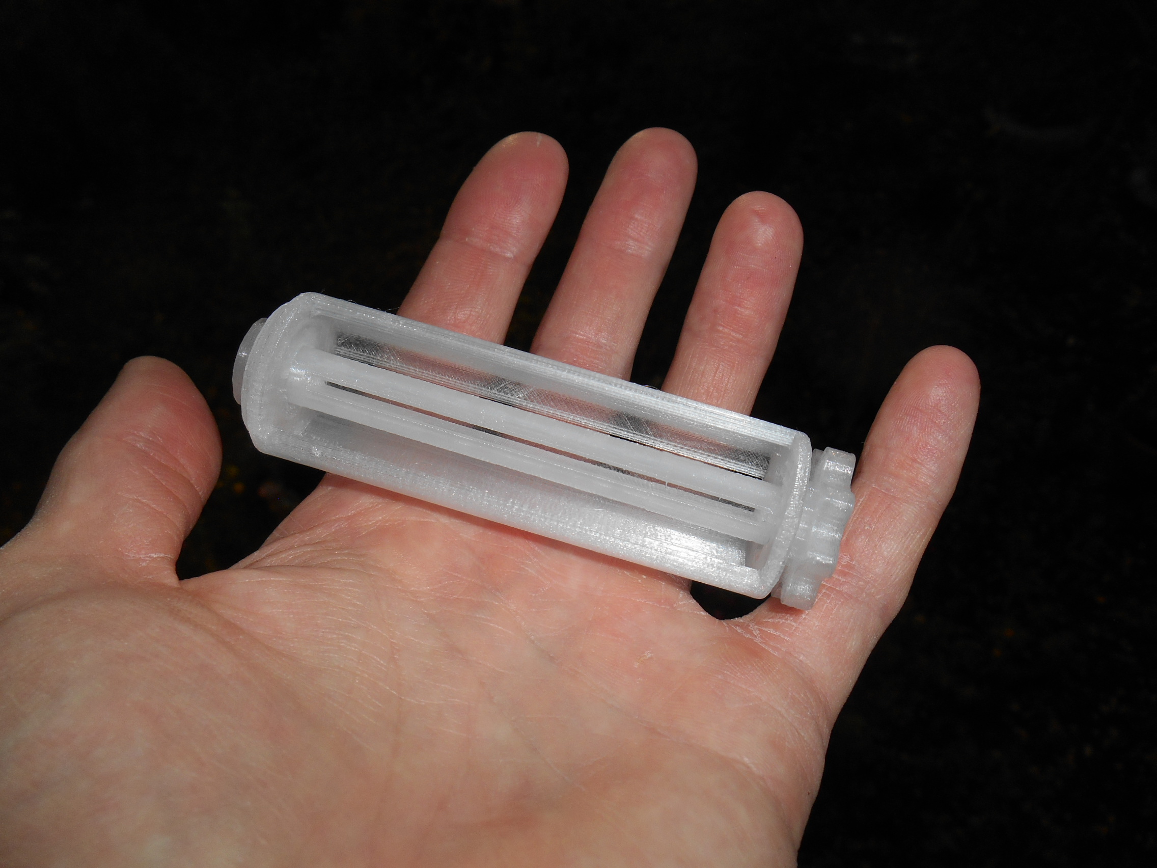

Непрочитанное сообщение koluna » 05 окт 2019, 11:04

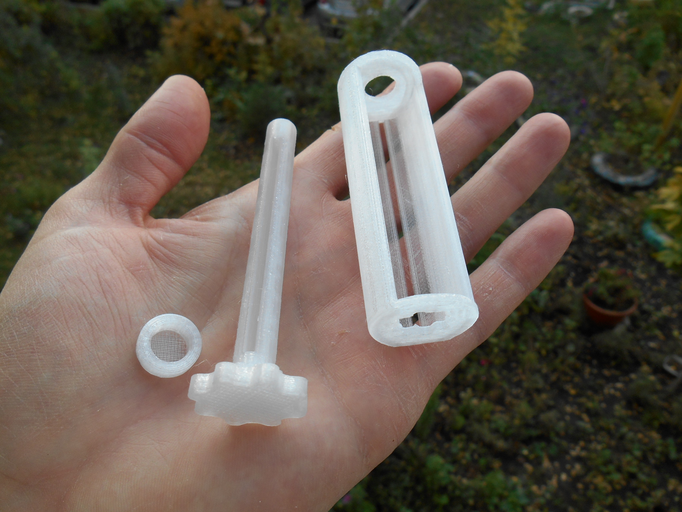

Давилка для тюбиков.
Масштаб 1.
Пластик PET-G натуральный Бестфиламент.

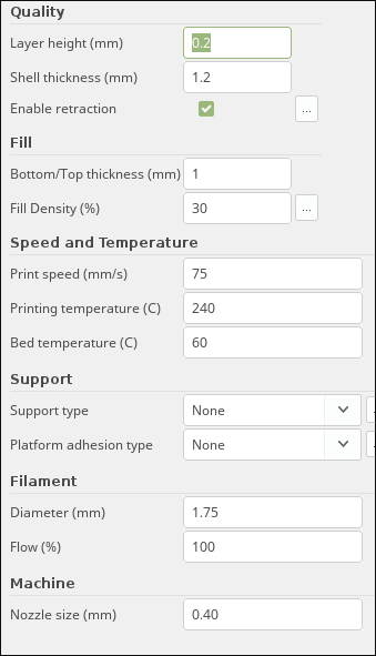

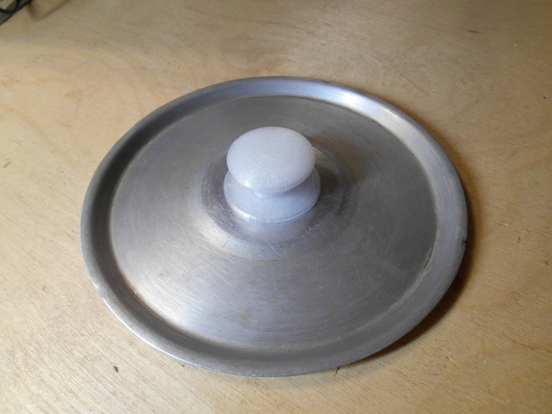

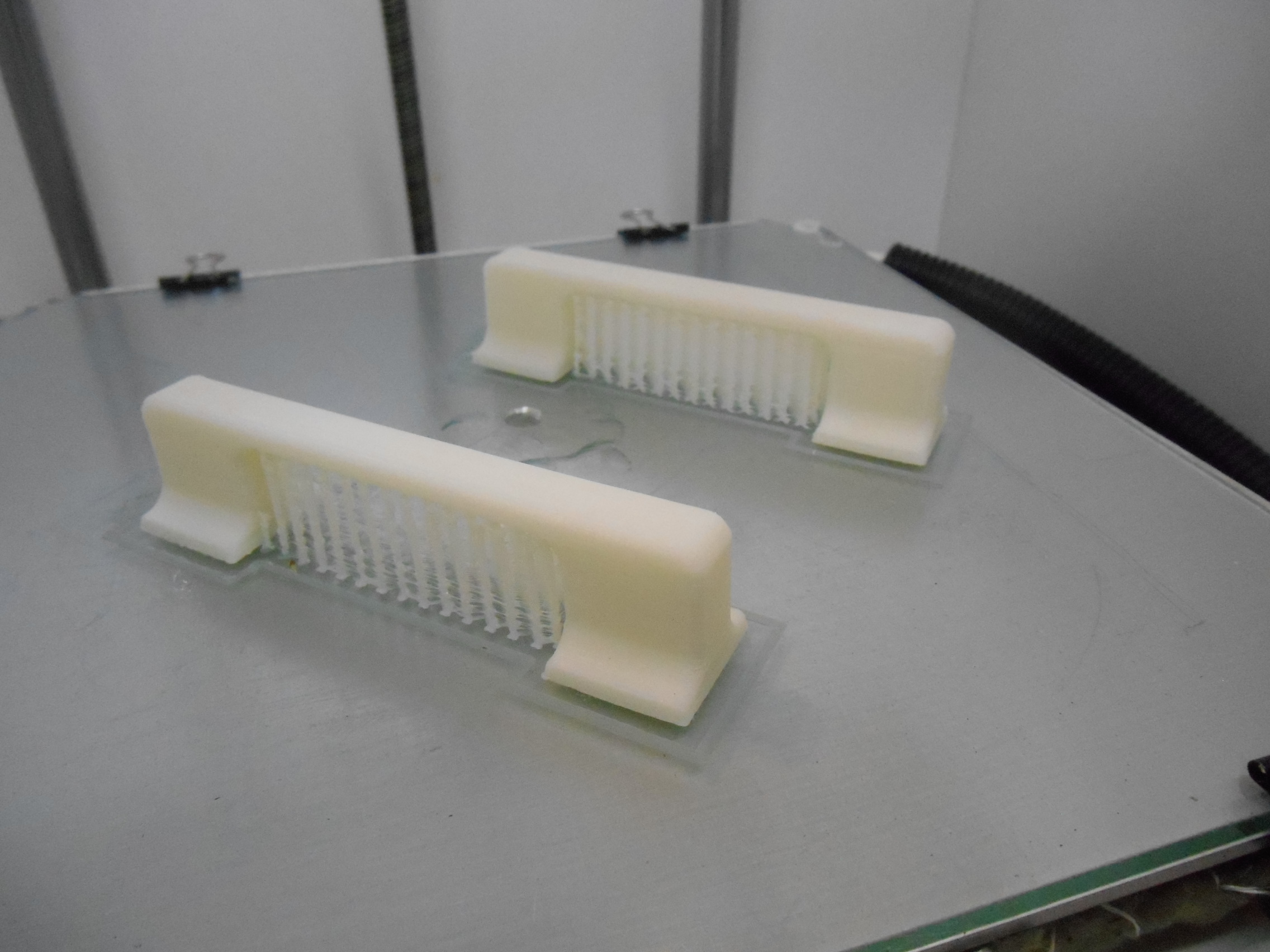

Непрочитанное сообщение koluna » 05 окт 2019, 17:01

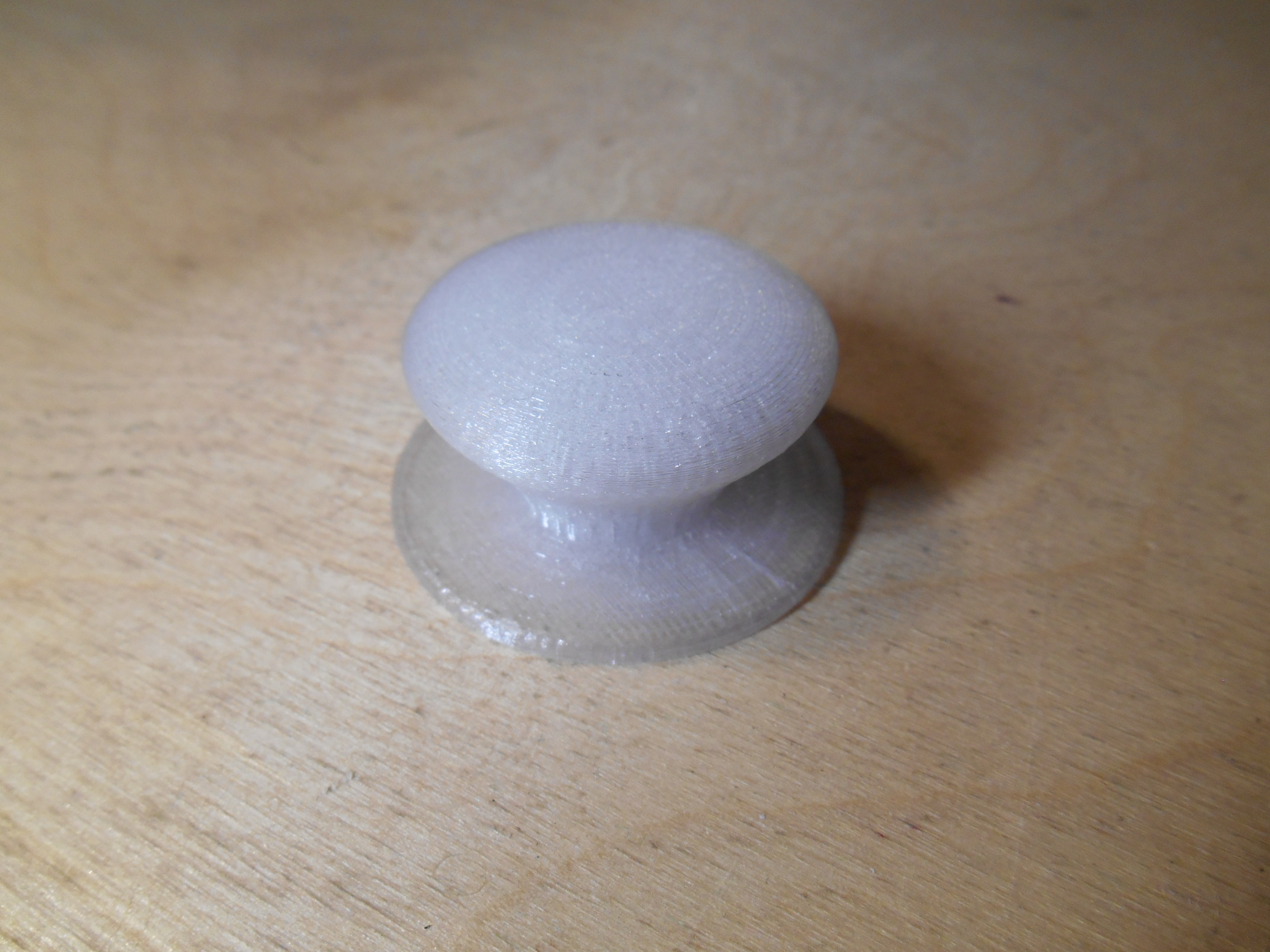

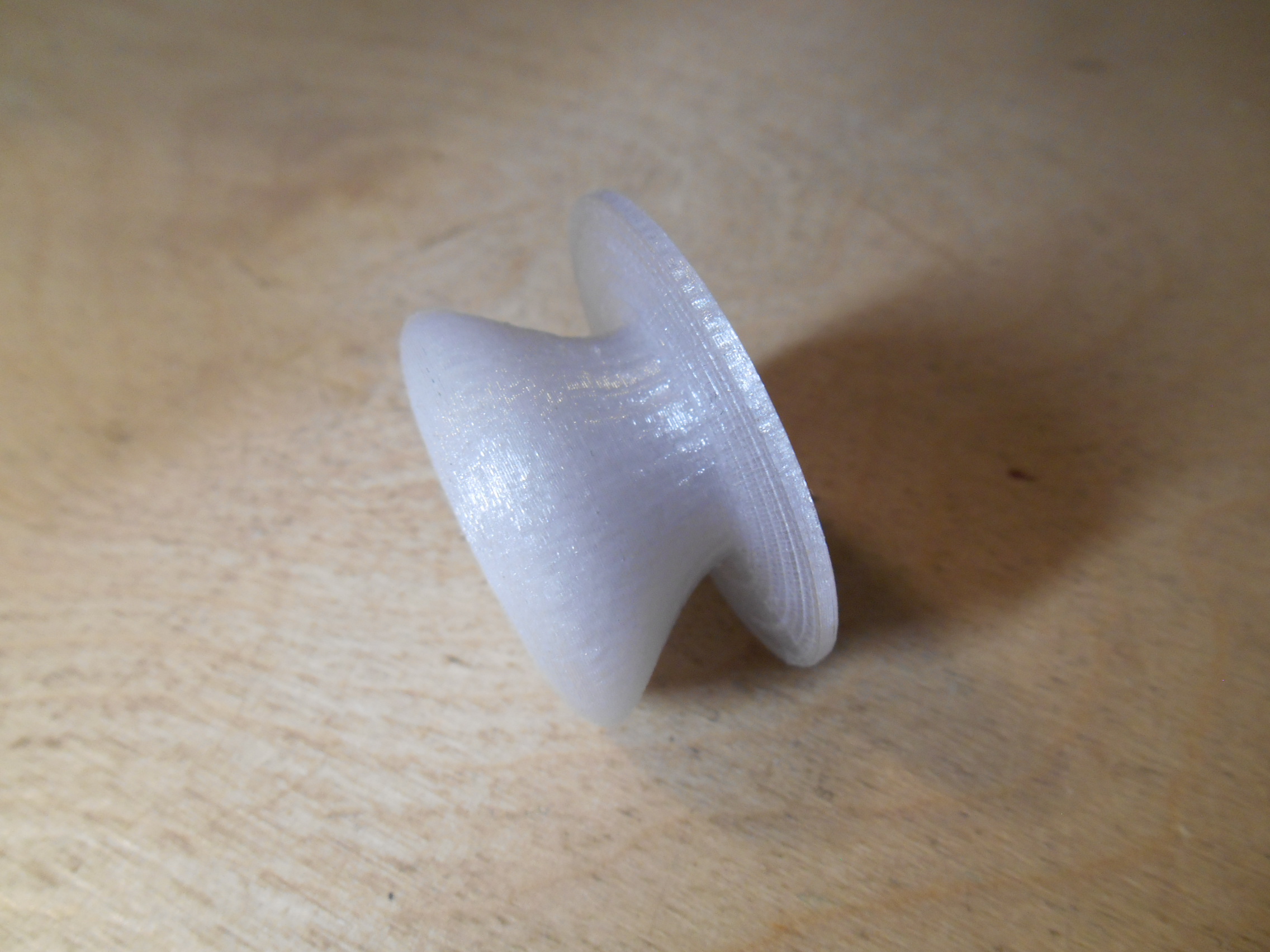

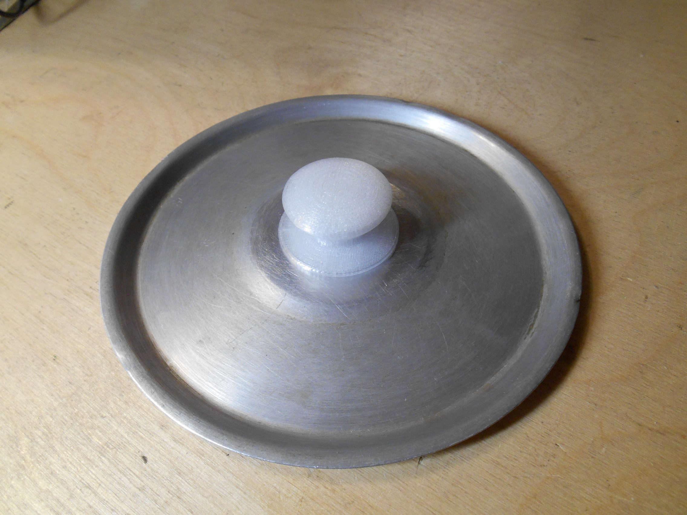

Ручка крышки алюминиевого ковшика.
Не знаю как себя поведет при варке, не потечет ли... посмотрим, если что - распечатаю из АБС :)
Внутри гайка М4. Была проблема с закладкой гайки: печать не остановилась на нужной высоте (плагин Куры), но проблему решил.

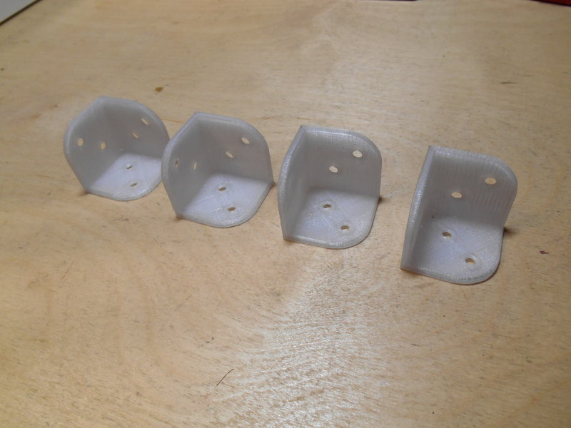

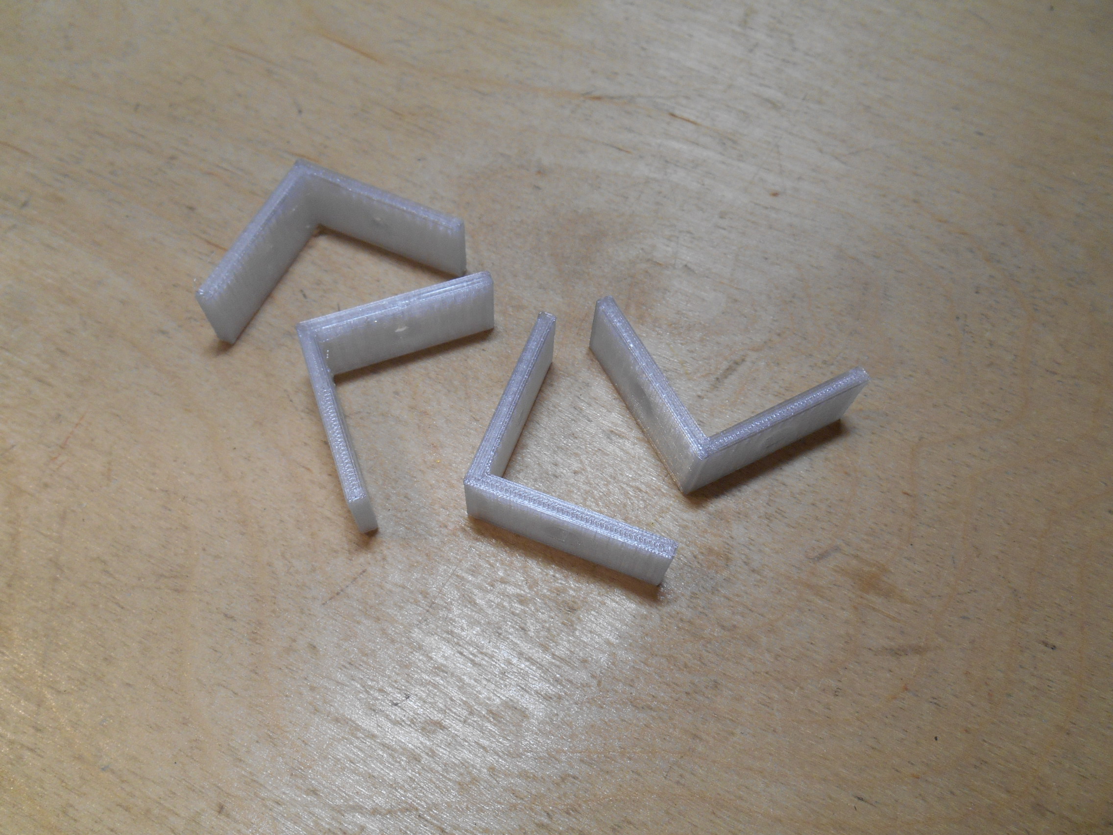

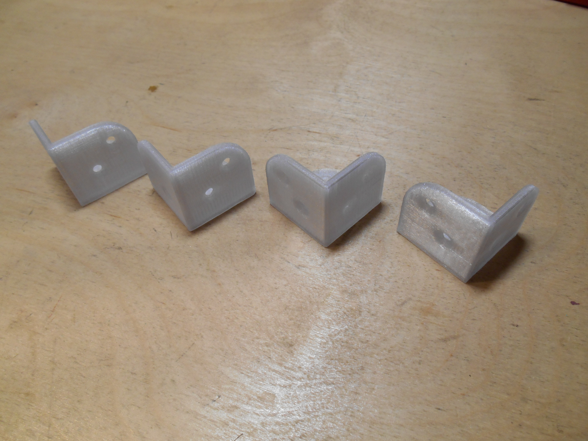

Непрочитанное сообщение koluna » 15 окт 2019, 12:37

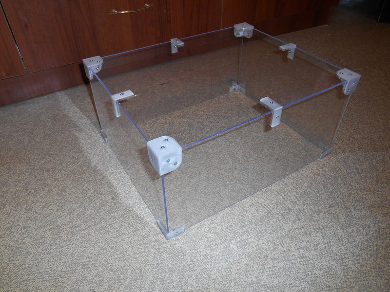

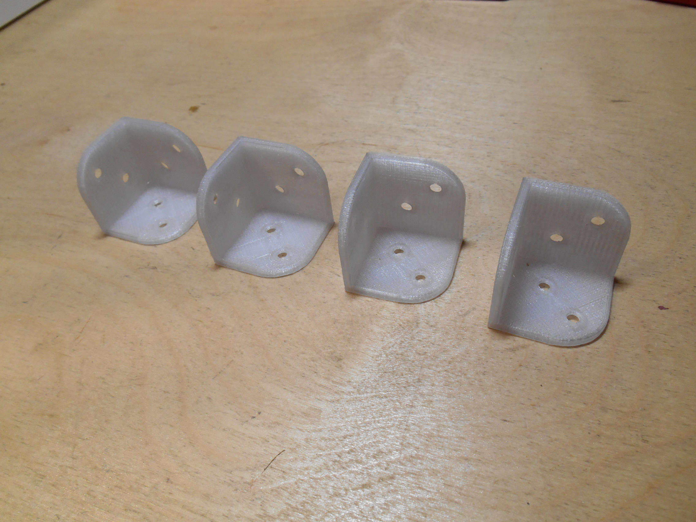

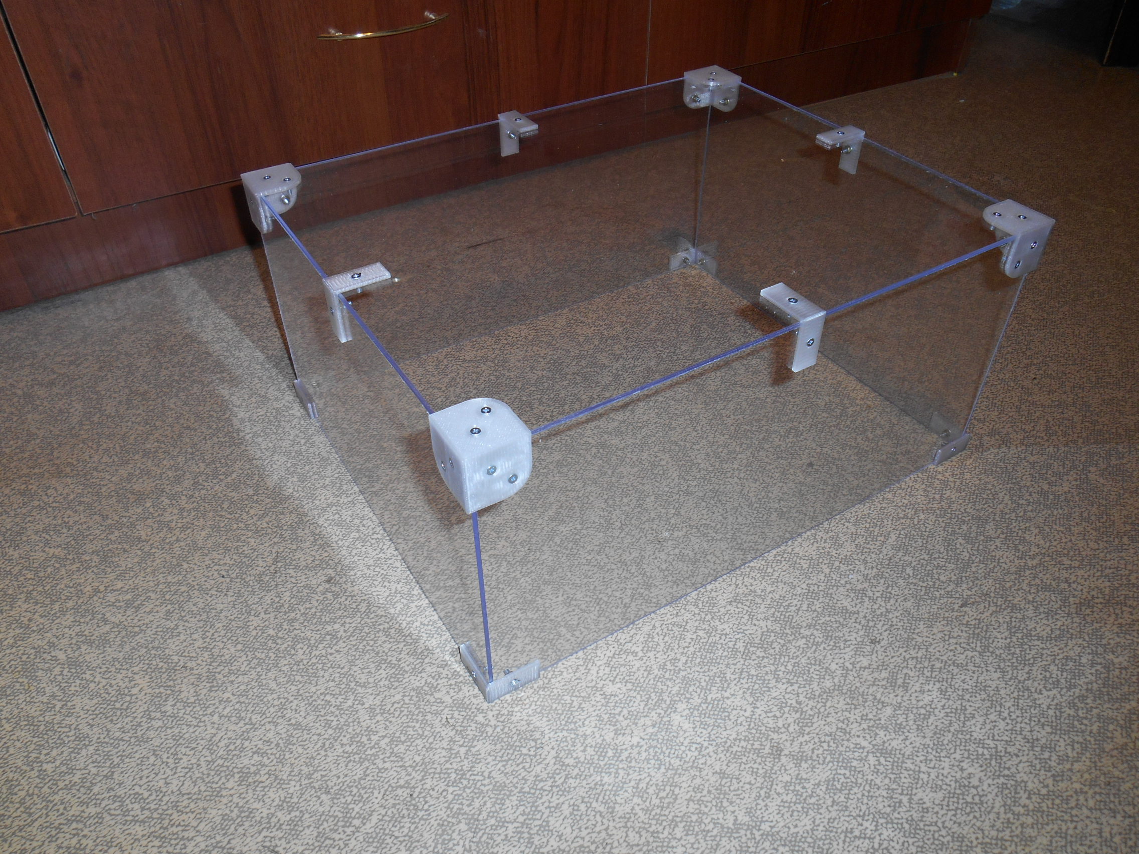

Комплект уголков для купола принтера.
Габариты купола с учетом уголков (ВхШхГ): 195х337х417 мм.
Не крепится к корпусу, просто ставится сверху.
Планирую сделать простенькую стабилизацию температуры с помощью вытяжки.

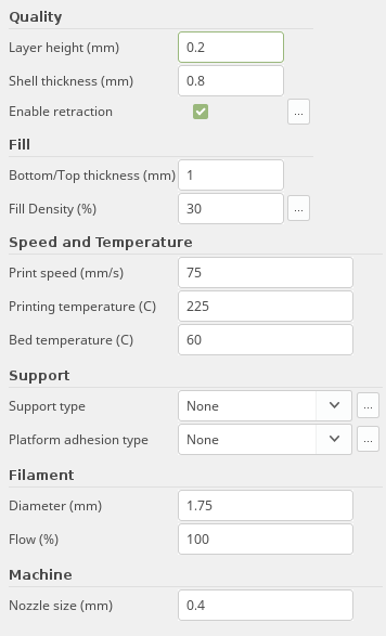

Непрочитанное сообщение koluna » 01 ноя 2019, 16:02
Держатель для наушников.
PLA от Бестфиламент.
Чистое стекло.
Время печати ~50 минут.

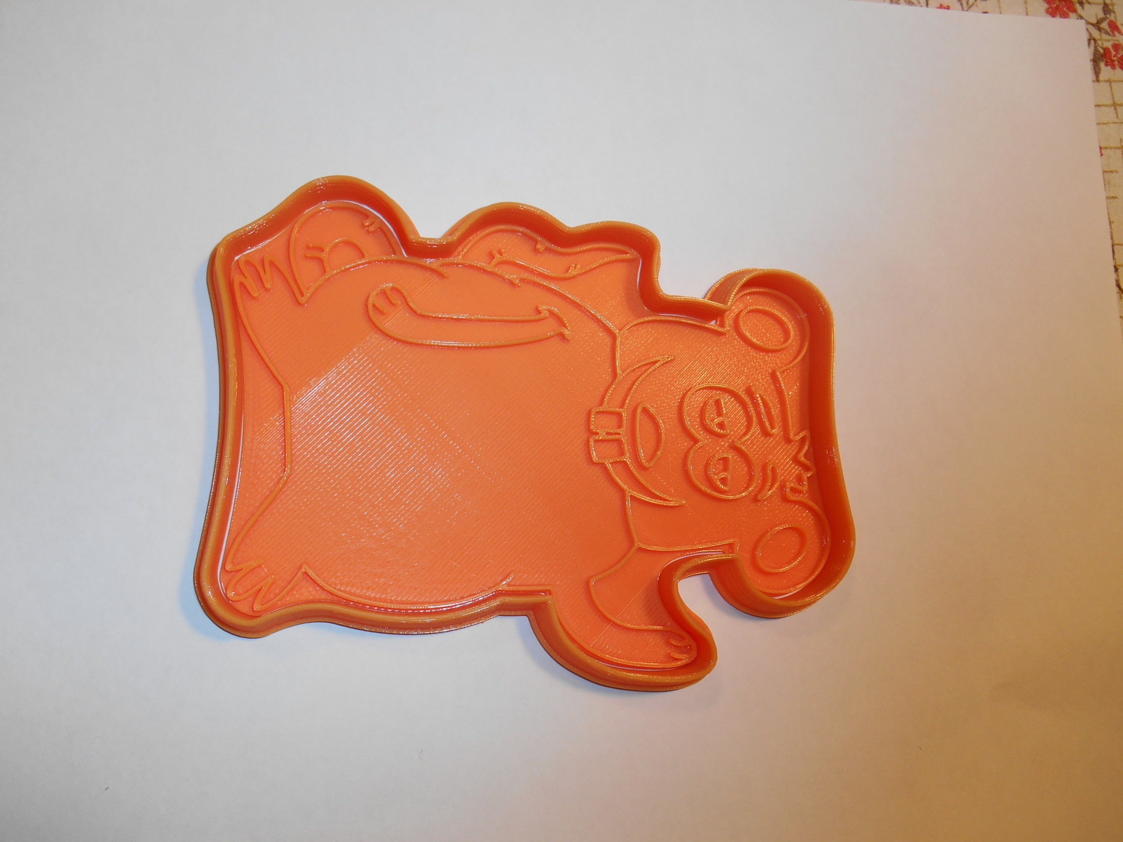

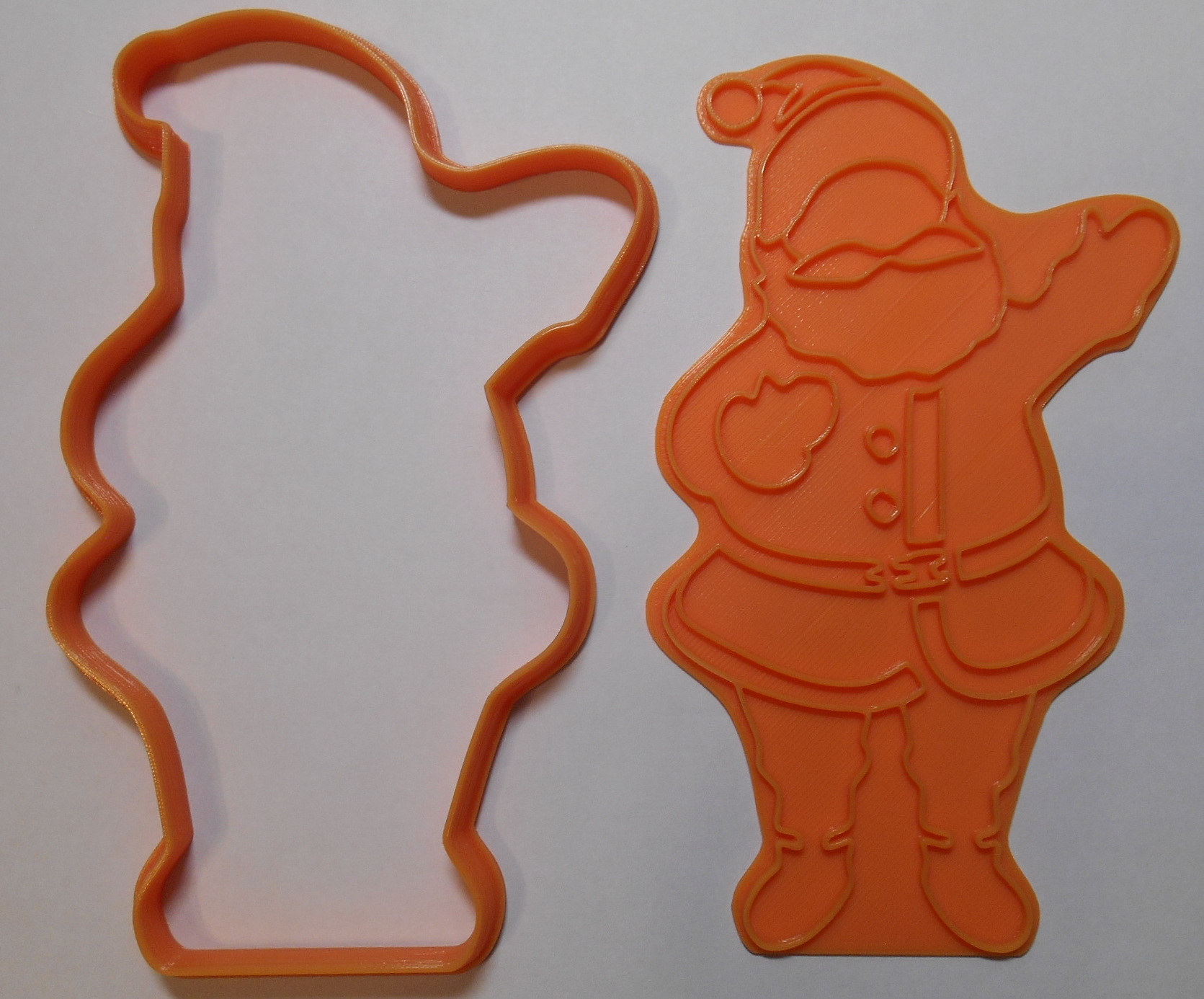

Непрочитанное сообщение koluna » 04 ноя 2019, 21:10

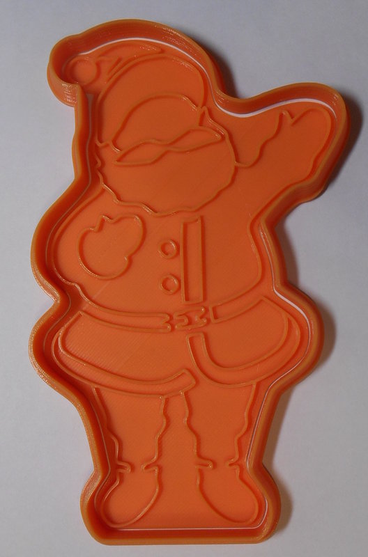

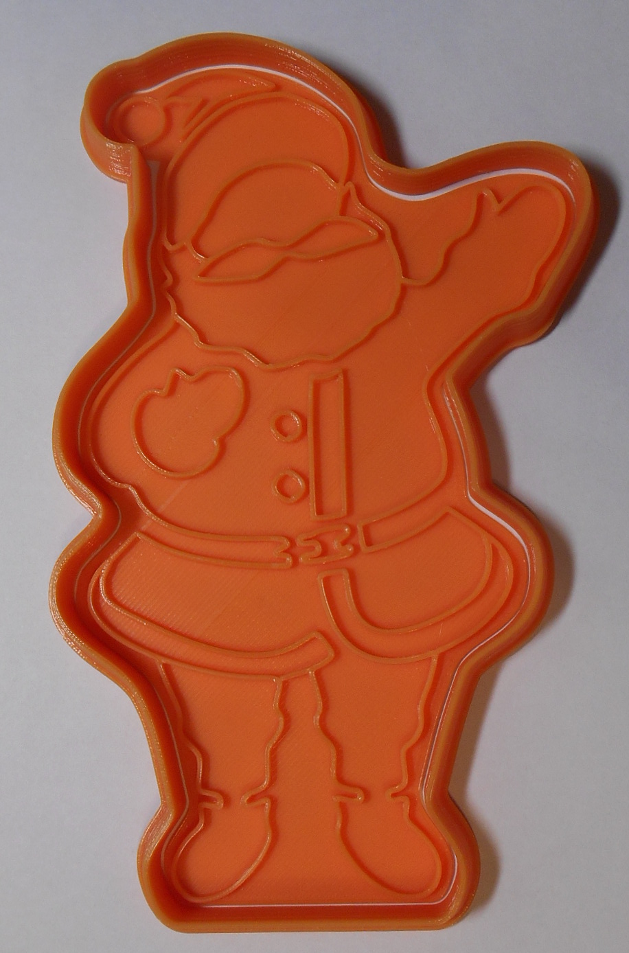

Форма для пряников/печенья (Дед Мороз, он же Санта).
Чистое стекло.
Время печати ~3 часа.
Длина ~145 мм.

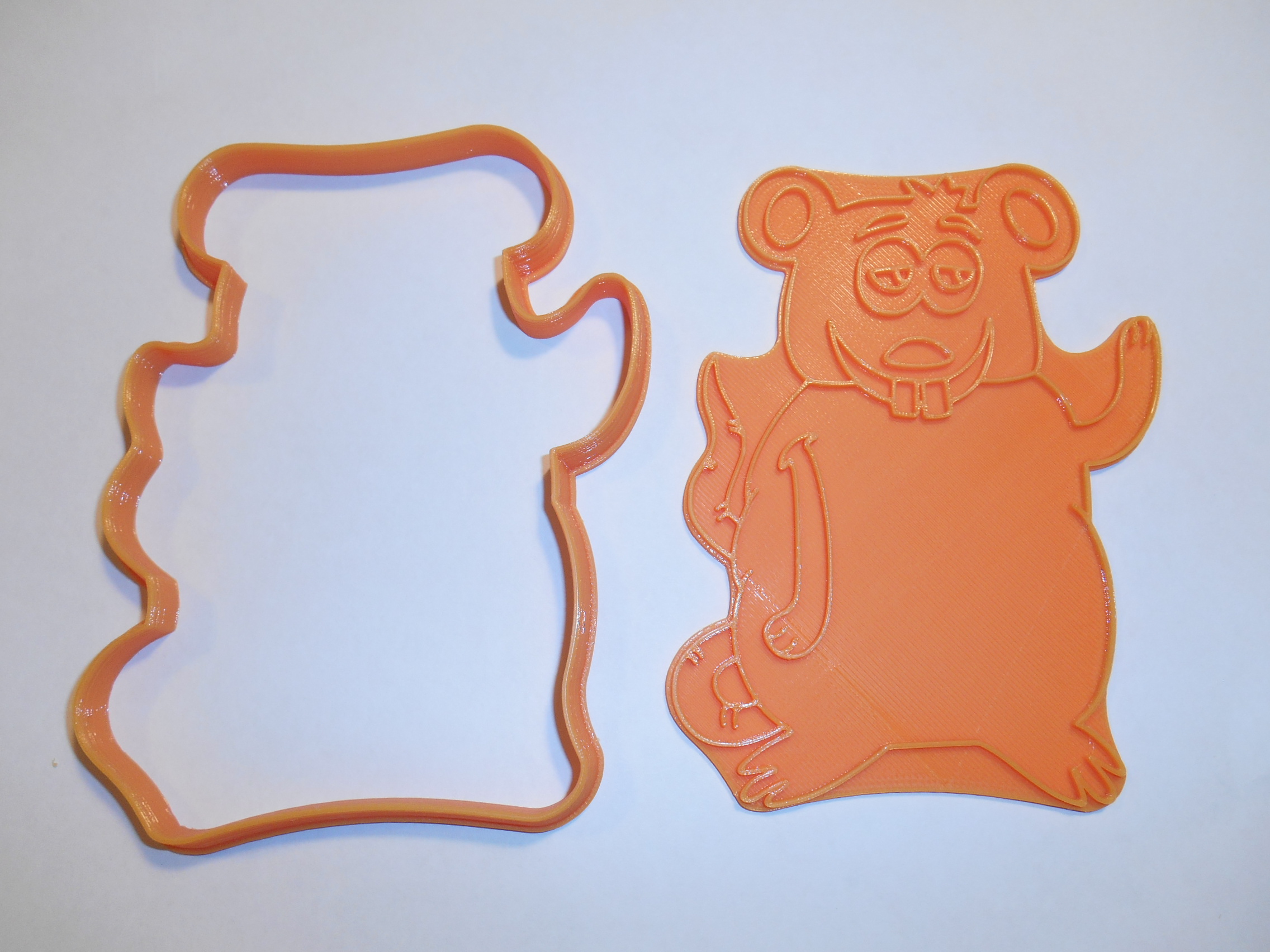

Непрочитанное сообщение koluna » 04 ноя 2019, 21:29
Форма для пряников/печенья (символ 2020 года - крыса).
Чистое стекло.
Время печати ~2:20.
Длина ~125 мм.

Непрочитанное сообщение Kaktus » 04 ноя 2019, 21:34
koluna писал(а): ↑
04 ноя 2019, 21:10
Форма для пряников/печенья.
Во, серьезные вещи в печать пошли :) Моделька откуда?
Re: Кухня 3D: мы печатаем
Непрочитанное сообщение koluna » 04 ноя 2019, 21:59
Моделька из головы с руками :lol:
Я тут залез в дебри: начал ковырять Inkscape и Blender (FreeCAD не зашел для таких вещей - кучу времени потратил).
Ищу растр в и-нете, векторизую и допиливаю вектор в Inkscape, далее в Blender трехмерку делаю...
