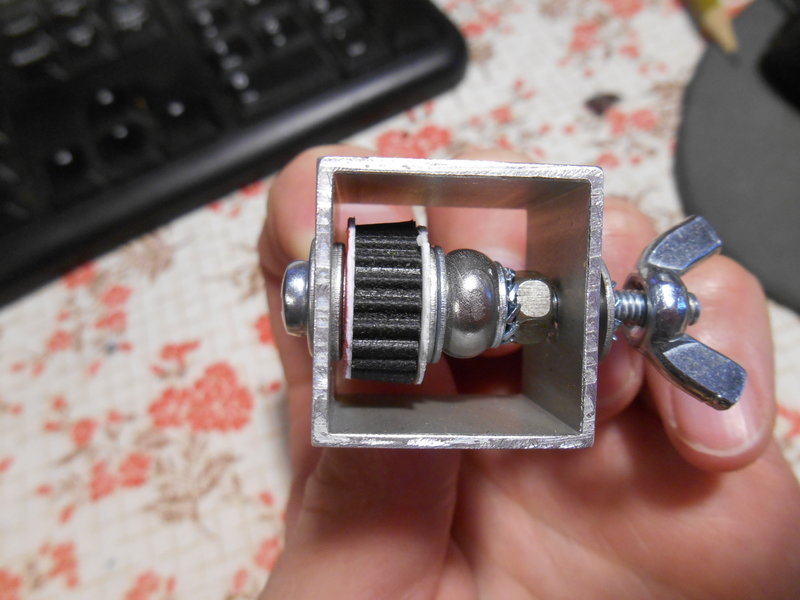

Непрочитанное сообщение koluna » 08 май 2019, 19:27
Ремень в натяжителе.

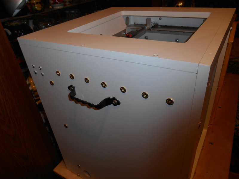

Непрочитанное сообщение koluna » 08 май 2019, 19:29
Ручечка (затрахался тягать эту массу с пола на верстак и обратно, сжимая ладошками боковые стенки).
Два винта М5.
Непрочитанное сообщение dark184 » 08 май 2019, 19:41
Если у тебя фрезеровка точная, возможно и будет работать нормально. Я не смог заставить работать нормально подшипники, хотя вполне возможно просто поленился и поставил ролики. Ну и подшипники имеют недостаток, их нет зубчатых. Но есть выход, если кора на двух уровнях, то ремни натягивай с перекручиванием так, чтобы они ложились на подшипники гладкой стороной! Перекрутить нужно только по бокам, где ремни отходят от шкива двигателя и идут на задний ролик. Я пробовал кору по классике собрать изначально, но следы по бокам детали хоть и слабые не давали покоя. Перекрутил ремни, боковые стороны стали идеально гладкими. Как оказалось, если ремень ставить на ролики зубами, они выдают вибрацию, что отражается на качестве. Причем независимо какие ролики стоят, гладкие или зубчатые, вибрация все равно присутствует. Переделывать тебе в принципе даже ничего не надо, просто перекрутить ремни правильно и все. Это раз. Второе. Я перепробовал несколько материнских плат. Лучшие результаты у MKS sBase v1.3. Но у ее прошивки достаточно много недостатков, хотя с ними можно и мириться ради качества печати. Худший вариант это 8 ми битные платы типа ардуино.
Больно узкий, добавь зазора между ремнем и шайбами, сожрет ремень моментом. Я бы наверное еще второй подшипник поставил.
Непрочитанное сообщение koluna » 08 май 2019, 20:09
dark184 писал(а): ↑
08 май 2019, 19:43
Неужели ремень такой нежный, что быстро сотрется о гладкую пластиковую шайбу?
Можно увеличить зазор для ремня заменой большой стальной шайбы на маленькую. Это даст дополнительно 0.8-1 мм. Но тогда ремень будет болтаться...
Не зайдет без серьезного допила... ну а что второй-то? Ремень будет гулять и все равно боками тереться...
Непрочитанное сообщение dark184 » 08 май 2019, 20:12
koluna писал(а): ↑
08 май 2019, 20:09
Неа, он найдет свое положение и останется в нем. Съедет к шайбе только если подшипники криво стоят.
koluna писал(а): ↑
08 май 2019, 20:09
Я тоже был удивлен, но повторю, шайбы у меня были распечатаны и более толстые чем твои.
