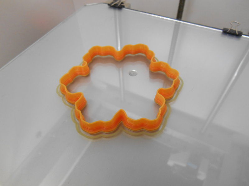

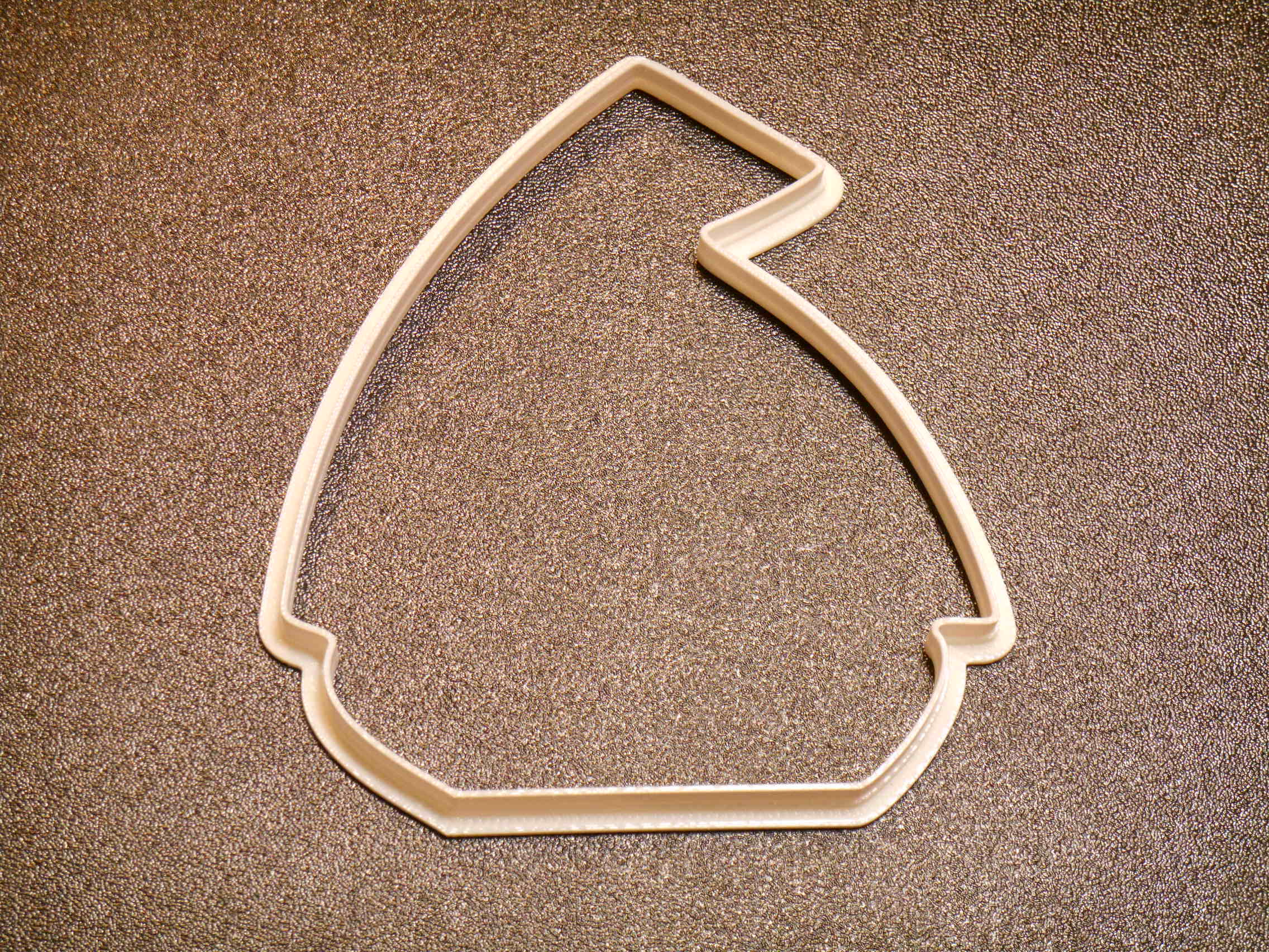

Непрочитанное сообщение koluna » 14 ноя 2019, 23:08
Форма для печенья/пряников - снежинка.
PLA от Бестфиламент.
Время печати 45 минут.
Re: Кухня 3D: мы печатаем
Непрочитанное сообщение koluna » 15 ноя 2019, 17:01

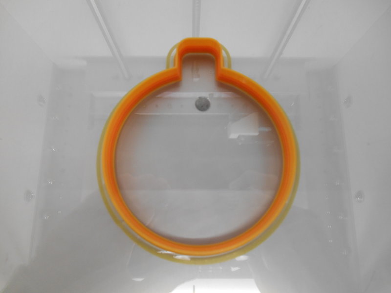

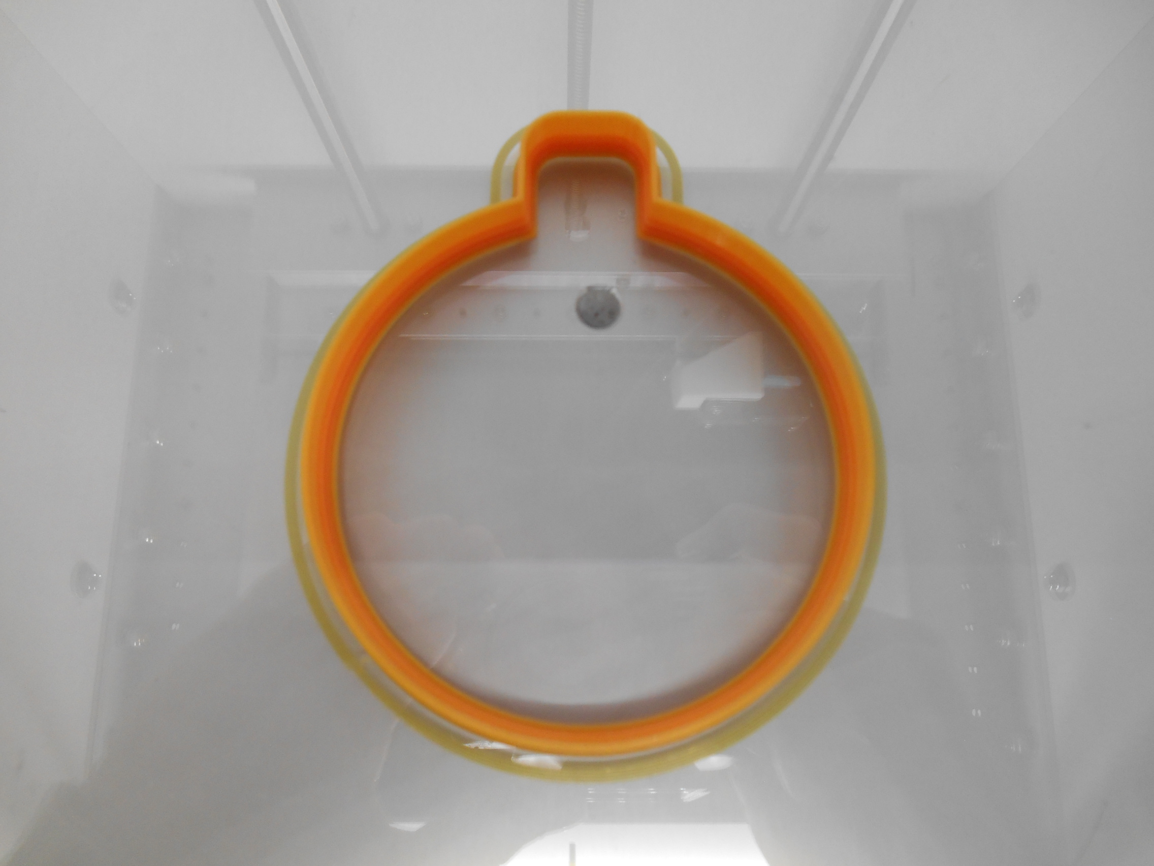

Форма для печенья/пряников - елочный шар.
Время печати 34 минуты.

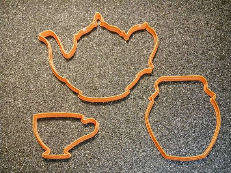

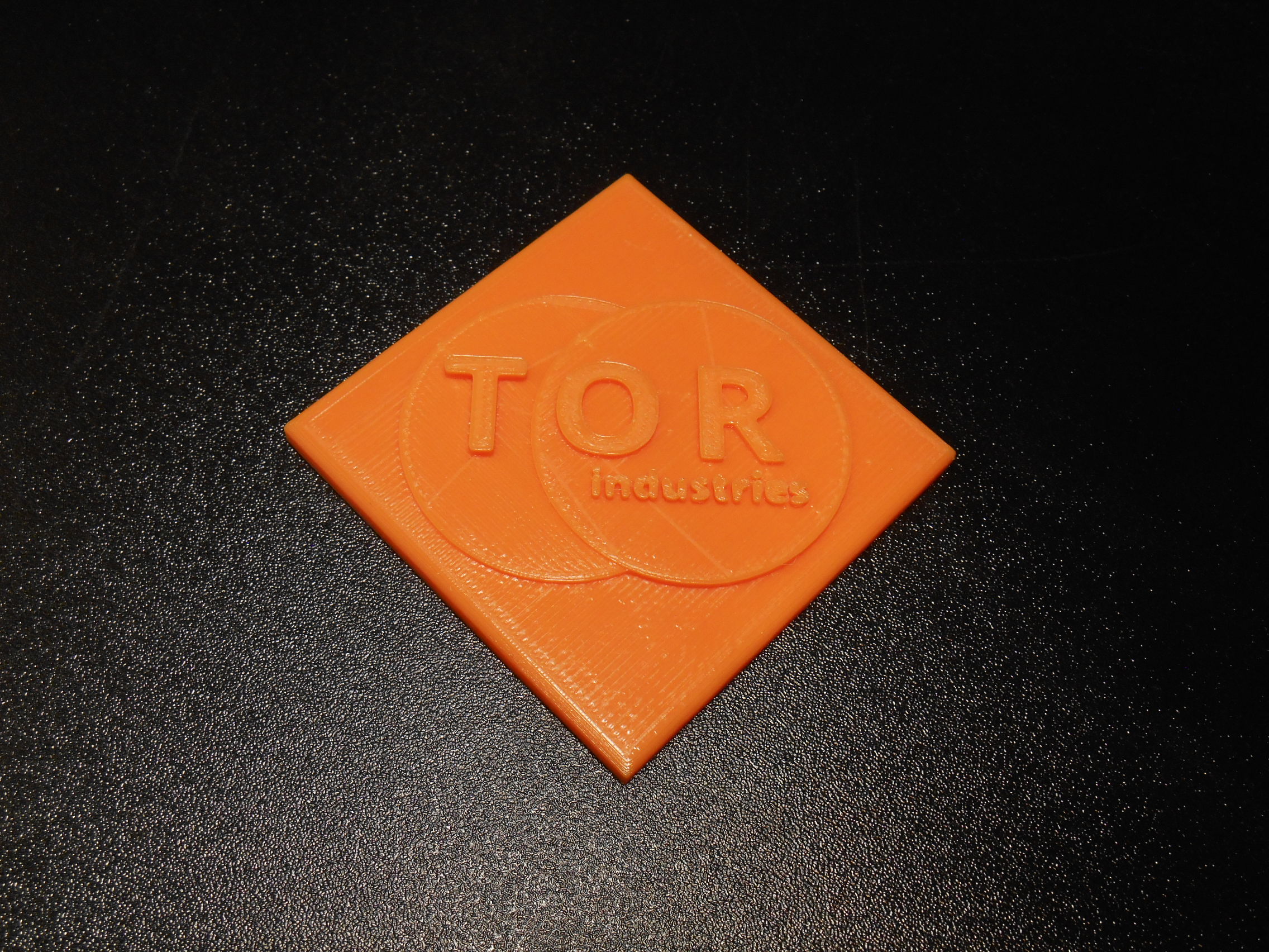

Непрочитанное сообщение koluna » 26 ноя 2019, 14:59
Формы для печенья/пряников. Разные. И мастер-модель для шоколада.
Непрочитанное сообщение Kaktus » 26 ноя 2019, 16:14
koluna писал(а):
26 ноя 2019, 14:59
Тока буквы зеркально надо по идее...
Смотрю попёрло с вырубками ;)
Непрочитанное сообщение Alex Post » 26 ноя 2019, 16:50
Kaktus писал(а):
26 ноя 2019, 16:14
Если это МАСТЕР модель - то не надо. С нее потом форму снимают, например, силиконом и уже в силикон шоколад льют.
Непрочитанное сообщение Kaktus » 26 ноя 2019, 17:06
26 ноя 2019, 16:50
Тогда да :)
Непрочитанное сообщение koluna » 26 ноя 2019, 17:14
Kaktus писал(а):
26 ноя 2019, 16:14
Не совсем... большая часть безвозмездно отдана на тестирование подруге кондитеру :)
Я пока технологию отлаживаю, Блендер и Инкскейп ковыряю...
Непрочитанное сообщение koluna » 26 ноя 2019, 17:21
26 ноя 2019, 16:50
Да, да, именно...
По проблемам с качеством поверхности заказчик предварительно осведомлен. Дал добро.
Нарисовал в FreeCAD достаточно быстро, модель полностью параметрическая (основные размеры в табличке). Ориентацию и размеры согласовывали. Печатал пару пробных итераций (только верх). Это изначально коммерческая модель: 300 моделирование + 200 за печать, не знаю: дорого или нет...
Верхнюю поверхность нужно настроить. В некоторых местах мазюки-заусенцы, видимо, пластику многовато льет...

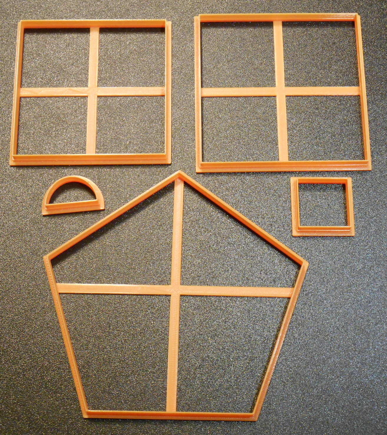

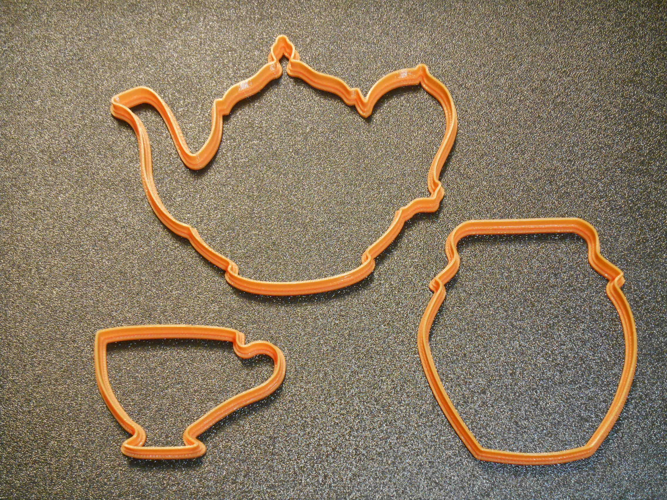

Непрочитанное сообщение koluna » 21 дек 2019, 00:07
Формы для печати пряников.
