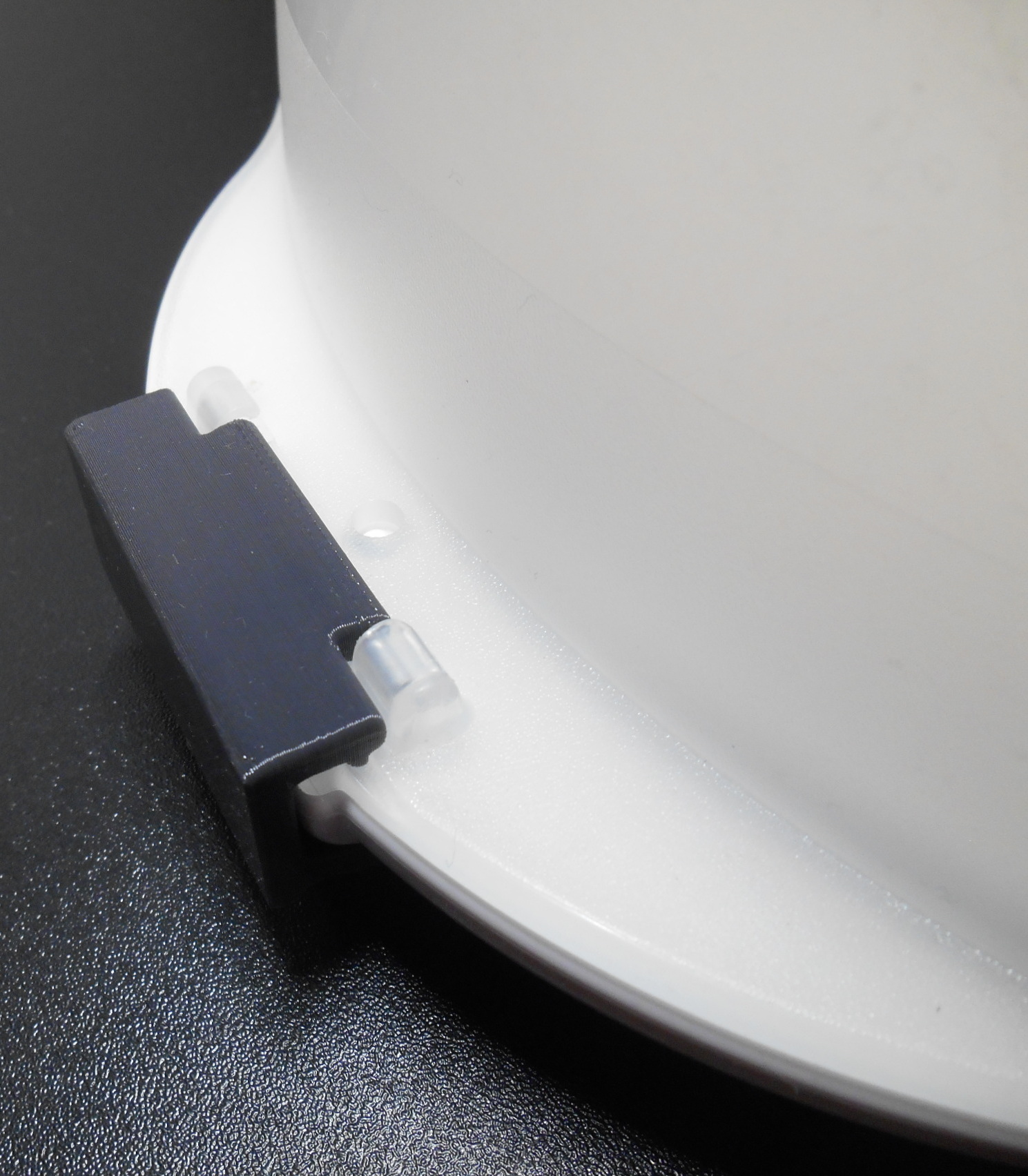

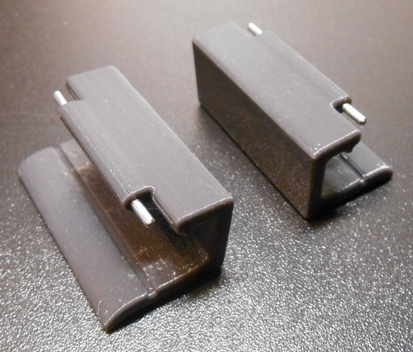

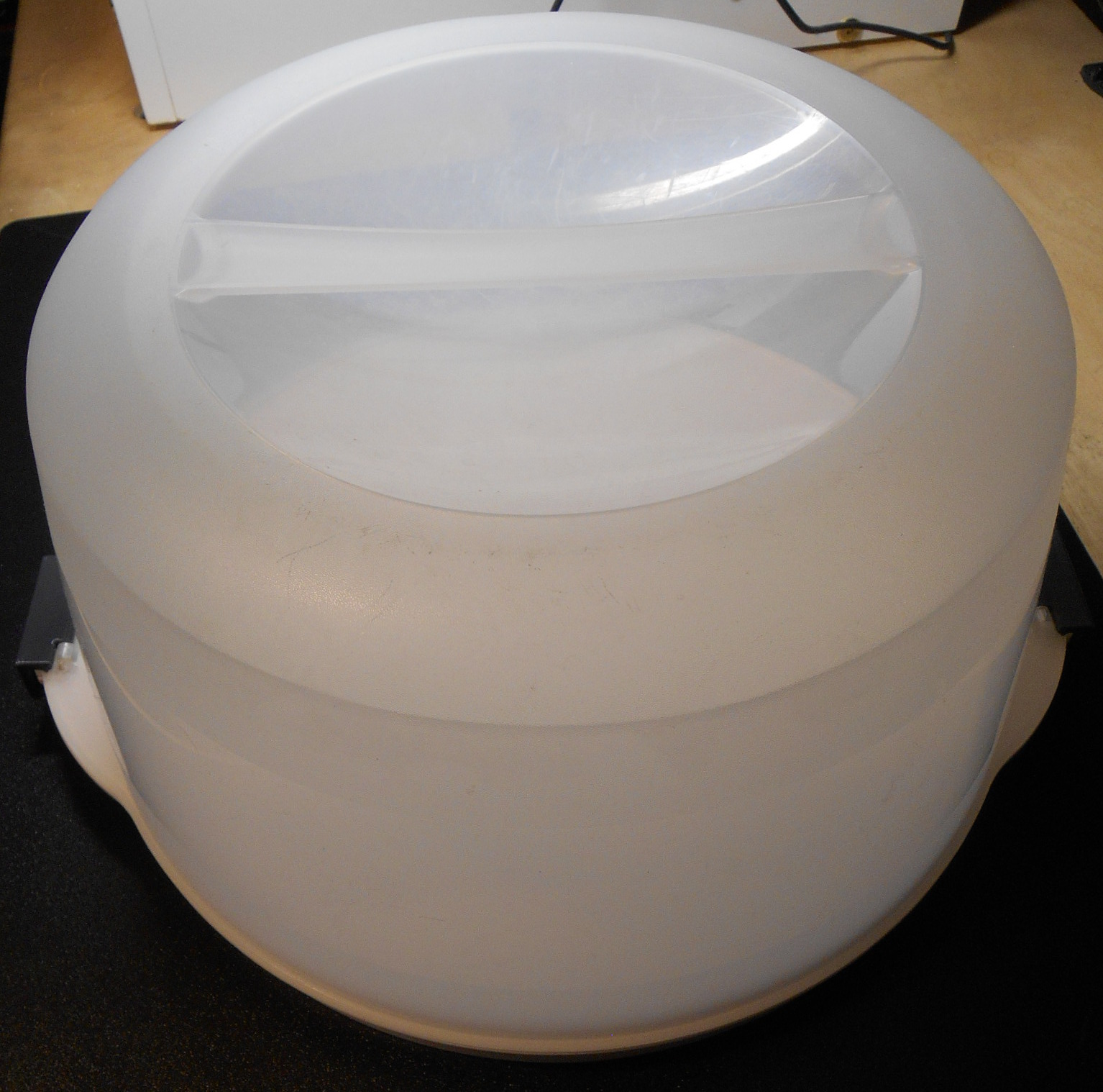

Ремонт тортоноски LEIFHEIT Kuhl-Akku Ice-Box.
Новые зажимы.
Старые из ABS не выдержали нагрузки.
В качестве штифтов - гвозди финишные оцинкованные 2х60 мм.
Модель разработана в Blender.

Re: Кухня 3D: мы печатаем
Непрочитанное сообщение Shaman » 13 мар 2020, 10:50
koluna писал(а):
13 мар 2020, 09:43
Новые зажимы.
Все хорошо, только направление слоев неправильно выбрано для такой детали. печатать надо было на боку.
Непрочитанное сообщение koluna » 13 мар 2020, 11:39
Shaman писал(а):
13 мар 2020, 10:50
Согласен, но это для ABS актуально по большей части. Для PLA и PETG в данном случае считаю неактуальным.
100% заполнение, ломал двумя плоскогубцами, ломается с трудом... сначала гвоздь изгибается... в реальности нет таких нагрузок...
Непрочитанное сообщение Shaman » 13 мар 2020, 12:32
koluna писал(а):
13 мар 2020, 11:39
Практика покажет. Но да, согласен, что на PETG есть надежда. :D
