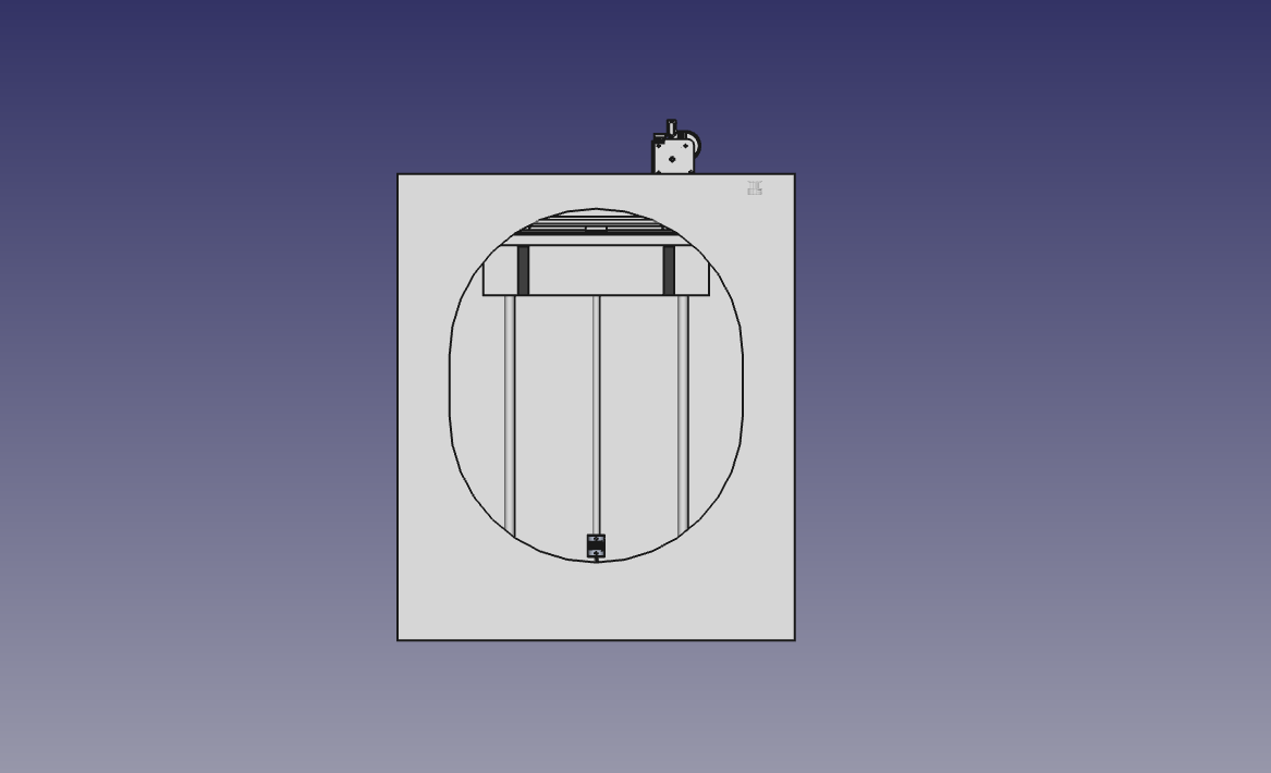

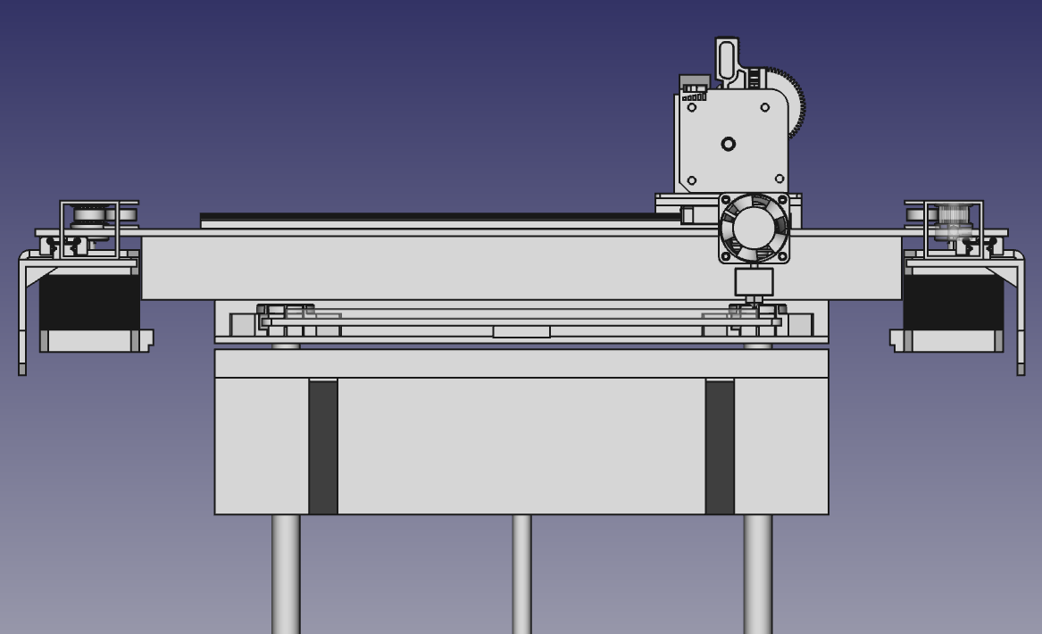

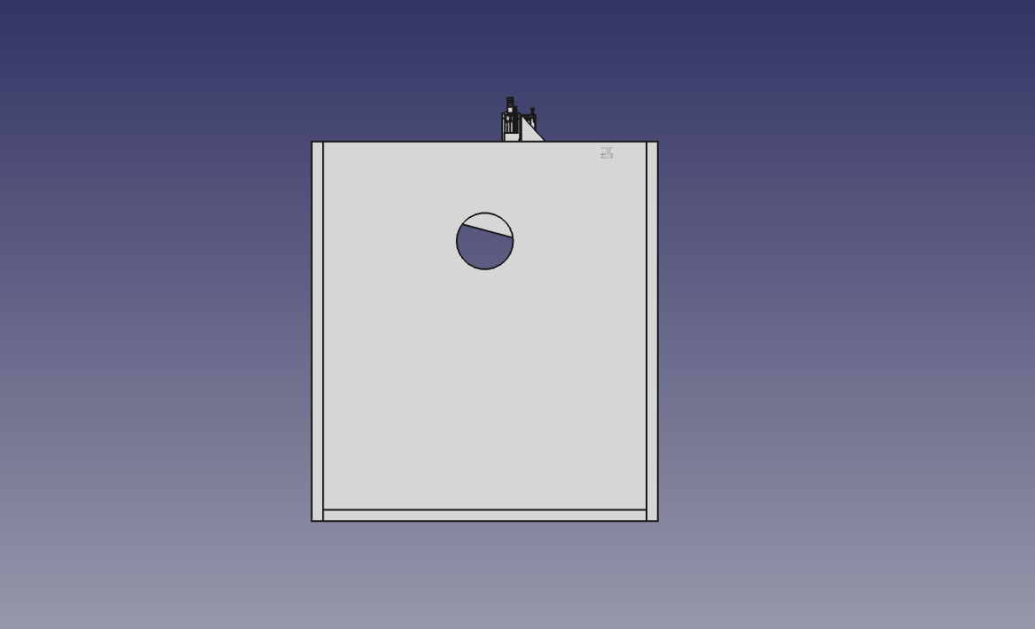

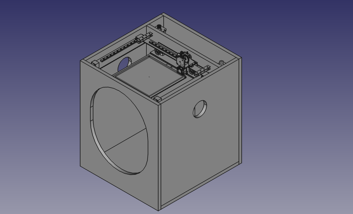

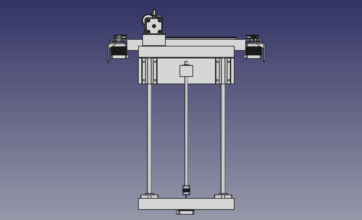

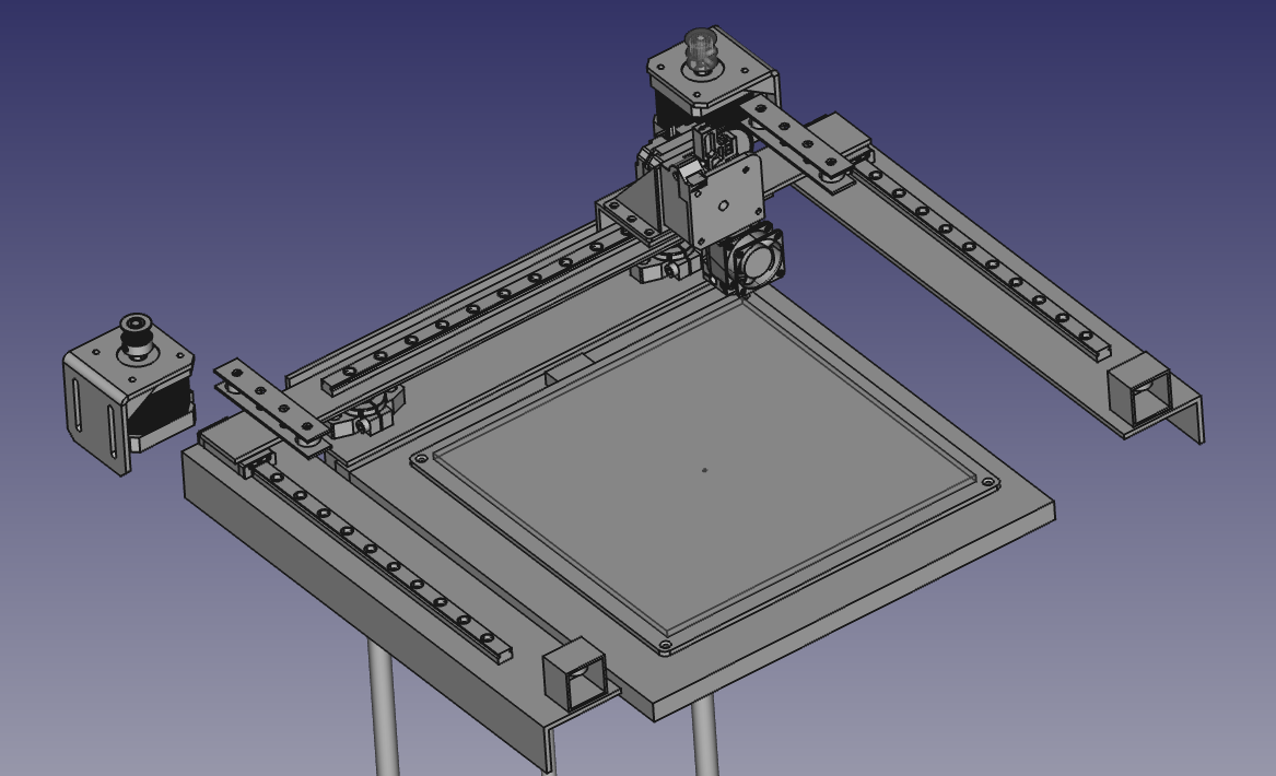

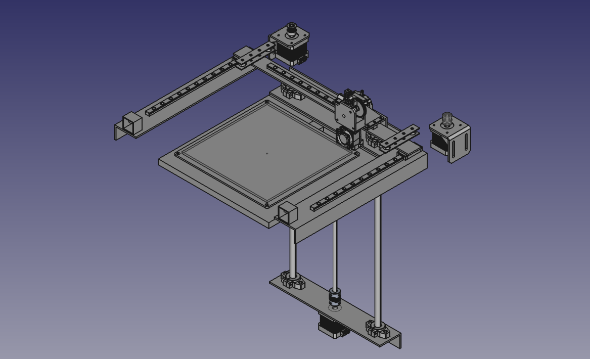

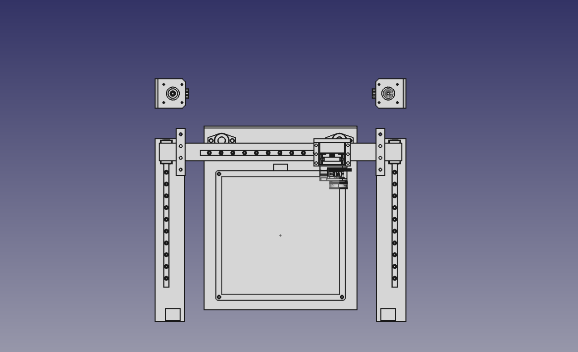

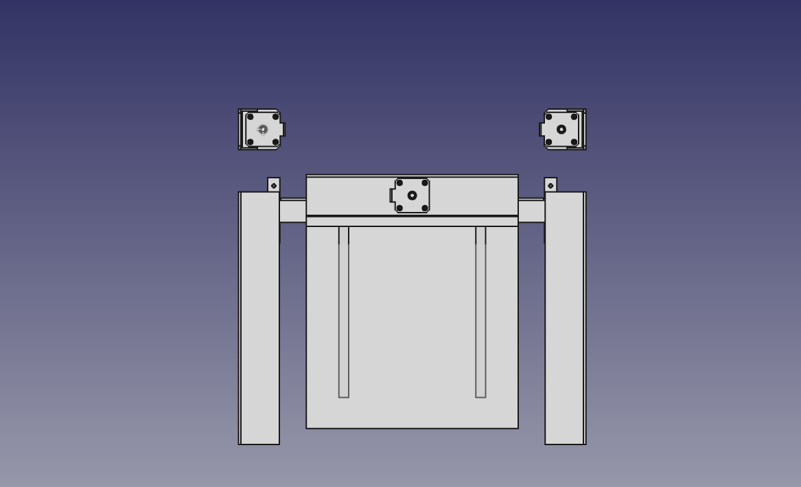

Основные моменты конструкции попытался осветить с помощью скриншотов (при необходимости - сделаю еще).

Корпус
ЛДСП 16 мм.
Крепление: шкант + минификс.
На дне будут размещены четыре маленьких регулируемых мебельных ножки (возможно, на них наклею войлок или какую-нибудь резину).
Отверстия по бокам 80 мм - ручки.
Движок Z закрою, релизую вентиляцию.
Кромление: по распилу - меламин, по вырезам - П-образный ПВХ.
Легкосъемные передняя и задняя стенки.

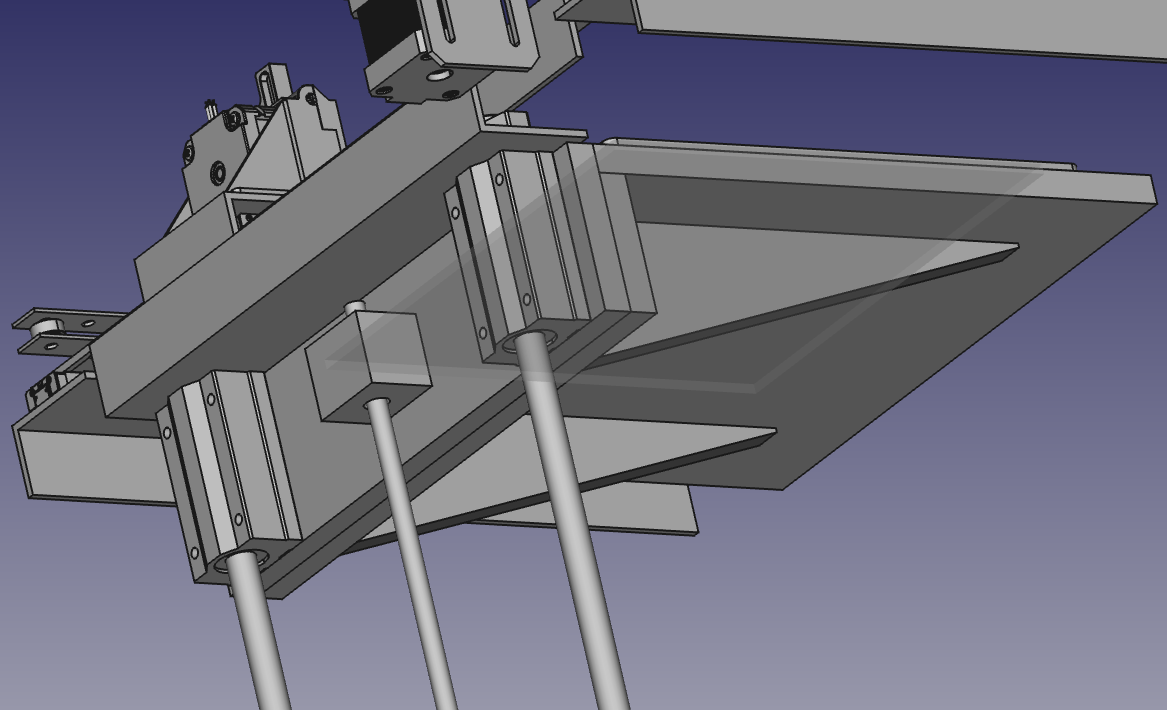

Портал и ось Z
Крепления снизу и сверху - уголки 30х50х3 мм.
Каркас стола - фанера 12 мм.
Два подшипника SC12LUU.
Два вала 12 мм длиной 400 мм.
Винт диаметром 8 мм, шаг 8 мм, длина 350 мм.
Гайка латунная под винт.
Блок для гайки латунной.
Нагреватель - MK3.
Поверхность печати - зеркальная плитка 200х200х3 мм.

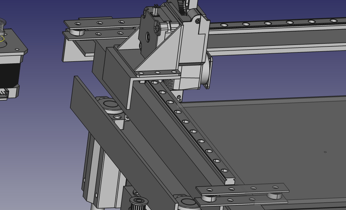

Оси X и Y
Крепления для натяжных роликов и рельс Y - уголок 30х50х3 мм.
Балка - уголок 30х30х3 мм.
Линейные направляющие - китайские рельсы с длинными каретками.
Натяжные и обводные ролики - по одному подшипнику 624ZZ с пластиковыми прокладками.
Натяжители ремня (крепления натяжных подшипников) - труба профильная 25х25 мм.
Держатели обводных роликов сделаны на железках "Пластина бытовая" из Леруа.
Моторы (кроме экструдера) - 17HS4401, 1.5 А.
Драйверы A4988 и DRV8825 (начну, наверное, с первых).
Размещение электроники - средняя стенка (закрывается задней стенкой).
Экструдер - Titan.

Непрочитанное сообщение koluna » 04 дек 2018, 20:57
Спасибо, что без мата, господа...
04 дек 2018, 17:22
У вас не оптимально спроектирован стол.
Объясните, пожалуйста, конкретно, в чем там проблема, пожалуйста...
04 дек 2018, 17:22
Кинематики ХУ вообще не видно
Что значит не видно? Ремень не натянул пока, но кинематика - H-Bot (указано ранее). Все остальное - на месте. Уж, H-Bot то, распознать легко по внешнему виду, как я понимаю?
04 дек 2018, 17:22
Но то что нарисовано- это безобразие какое-то.
Почему безобразие? Что конкретно?
Держатели для натяжных подшипников - простая и надежная штука. Ну, не нарисовал я мелочевку пока... И систему натяжения для них тоже не нарисовал.
Но, согласитесь, подшипник на винте М4 там будет сидеть весьма надежно - винт не согнуть (как бывает на Спринтере). Да и печатных деталей нет...
Держатель обводных подшипников собирается на двух пластинах из Леруа - только по два отверстия в балке просверлить слева и справа. Да, расстояние между подшипниками получается существенно больше, чем в Спринтере и Заве, но, как я понял, это совсем некритично (у меня нет задачи жестко ужать габариты).
Для замены подшипников не требуется выкручивать винты из кареток.
Концы ремня крепятся за заднюю полку маленького уголка (а не как в Спринтере на два винта), на котором установлен экструдер.
Эта же полка планируеутся для решения других задач...
Крепление нагревателя стола - стандартное (винты с пружинами не нарисовал пока).
Верх винта не зификсирован...
Весь портал целиком собирается на задней стенке и настраивается, лежа на столе...
На уголки крепления рельс по Y добавлю упоры для кареток.
Левая и правая стенки тоже собираются, лежа на столе (рельсы и крепления моторов наживляются).
04 дек 2018, 17:22
Уголки для боковых рельсов - это ЗЛО самое большое, какое вы могли спроектировать в этом принтере.
Почему?
04 дек 2018, 17:22
Короче- не проект, а нагромождение ошибок.
Ну дык я и выложил для посмотреть и доработать, если потребуется :)
