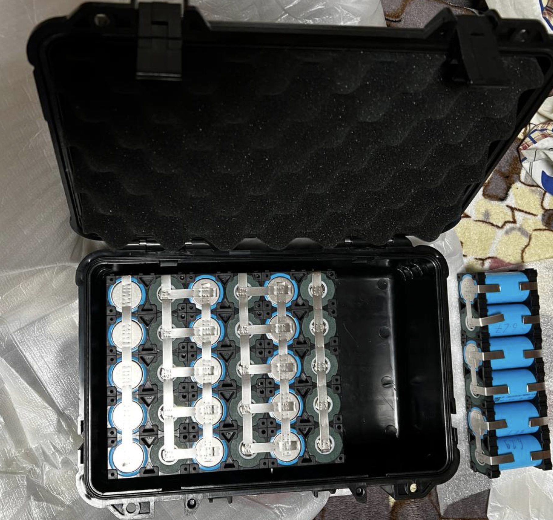

Alex_33 писал(а): ↑
19 ноя 2023, 01:01
LiFePO4 6s
Я Отцу собирал 6S на 32700 для тримарана.С начала августа катает до сих пор.Никаких проблем не было.Мотор тот же что в этой ветке.Сделал 2шт по 30Ah чтоб на сап их тоже было удобно ставить.

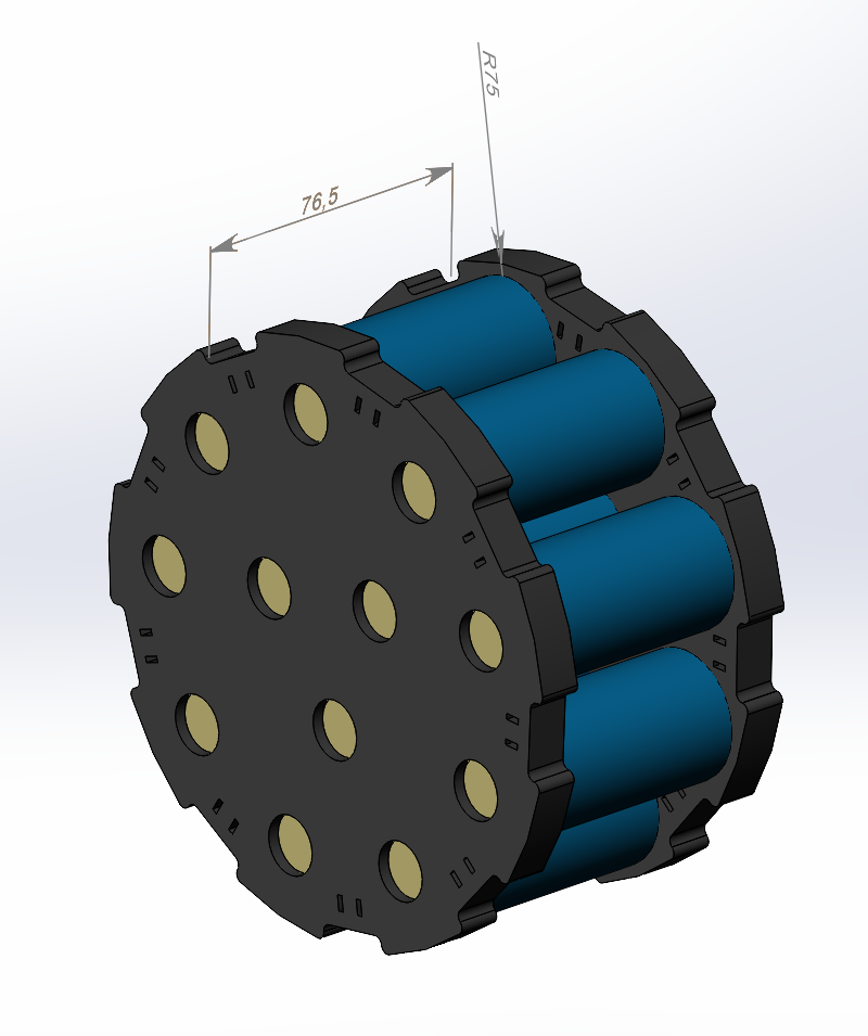

Спасибо. Буду 32700 на таких модулях делать в канал. трубе 160 мм
вес 5S получится около 10 кг, что приемлемо

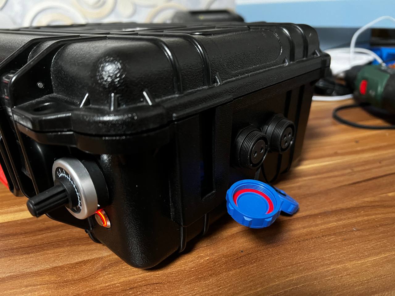

Я по такому пути решил пойти.Не самый бюджетный вариант конечно, но зато практичный.
