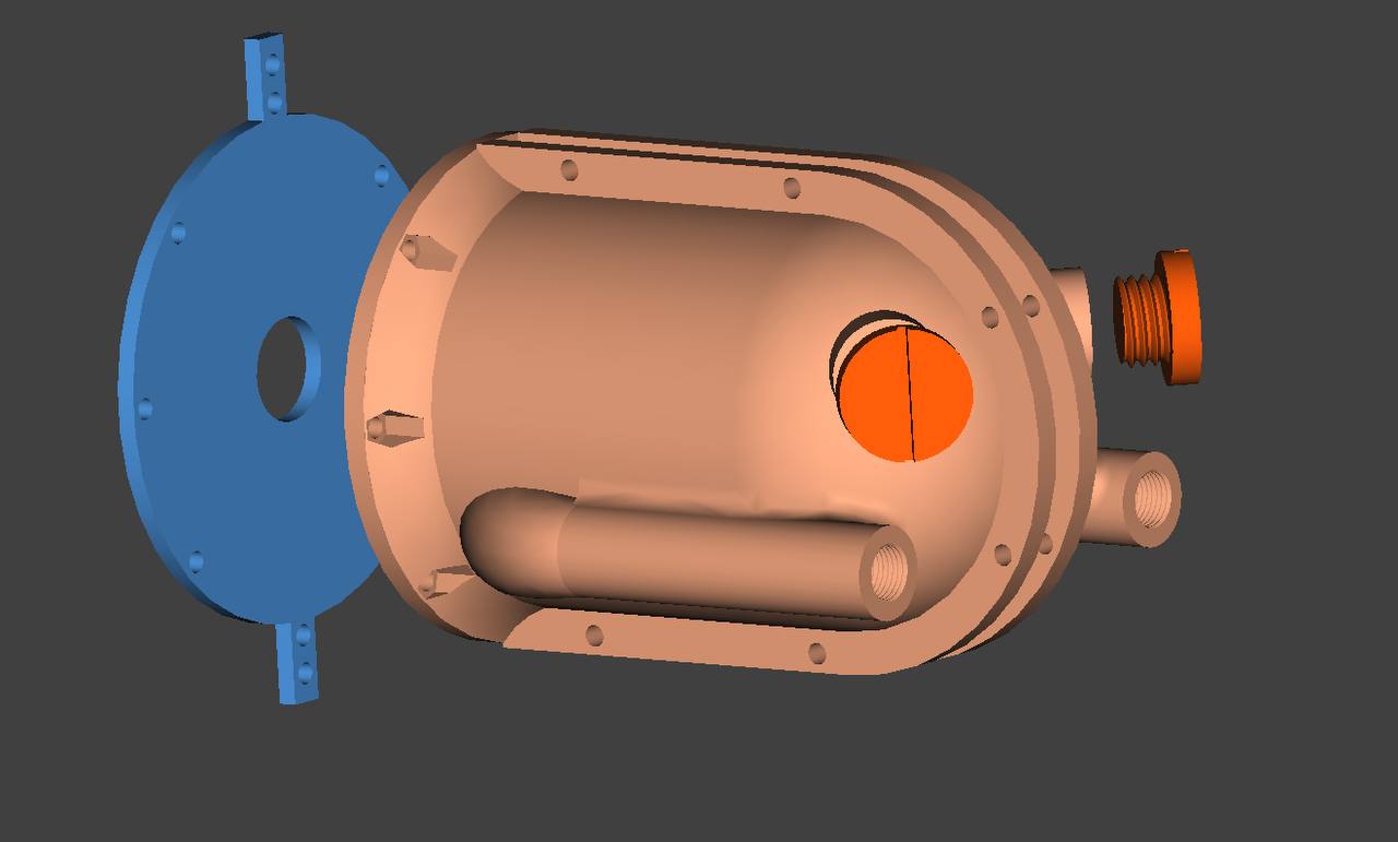

Непрочитанное сообщение Georgy_Benelli » 14 окт 2023, 19:24
2023-10-14 19.22.30.jpg (38.75 КБ) 31051 просмотр
По сути просто скопировал вашу разработку под другой мотор и гермовводы на PG11.Но решил на винтовых соединениях крышку сделать
