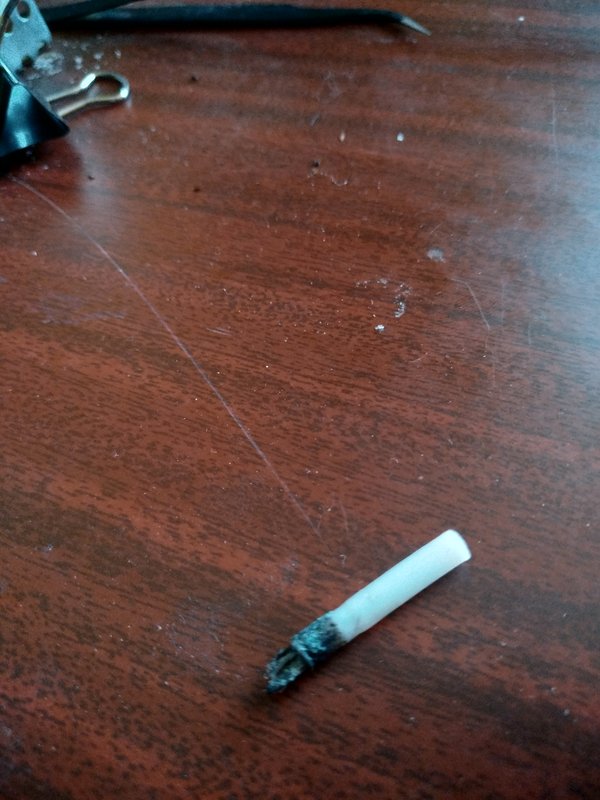

Трубка сдохла внутри вот и потестил на 280.ребят а что будет если её выкинуть?
- Сообщения: 7026
- Благодарил (а): 333 раза
Низзя. Или заменить или цельнометаллический термобарьер ставить, без тефлона. С тефлоном до 260* максимум, и то обгорает со временем.

Знакомый долгое время печатал без трубки, сам не зная о том. Снял ее и забыл на полгода. Была недоэкструзия и неравномерная подача пластика. Когда обнаружил и вернул трубку - все стало как надо. Я себе заказал метр трубки из Китая рублей за сто уже давно. Лежит ждёт когда родная умрет. Второй год уже.

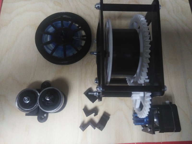

Выложил видео-обзор станка. Отмотка получилась!ahelper писал(а): ↑06 апр 2020, 21:02Откручивать ничего не нужно, работает с легким прижимом. Для катушки печатаю приспособу, завтра на работе оттестирую, Видео надеюсь приложу.Shaman555 писал(а): ↑06 апр 2020, 15:09Хорош вариант. А винты на панели надо каждый раз отжимать/зажимать, или с натягом однократно держат и когда надо мотор сдвинуть можно? Я думаю если слегка поджать ось средней шестерни, то она не даст быстро размотаться катушке, и не будет сильно тормозить мотор при намотке.
https://youtu.be/D0oCWHvyKDQ

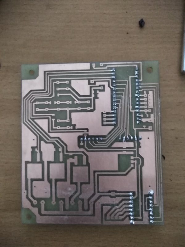

Выфоезеровал печатную плату
Prusa i3 на стадии сборки

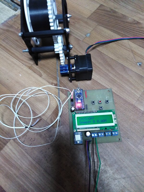

Тестовый запус прошёл удачно, единственное автору пора мануал писать

подскажите неучу транзистор k9318 будет работать?

Поздравляю! Мануал это хорошо. Но на него как всегда просто нет никакого времени. Надеюсь из видео будет понятно какой пункт меню за что отвечаетeidemillerp писал(а): ↑21 апр 2020, 18:25Тестовый запус прошёл удачно, единственное автору пора мануал писать
Не смог нагуглить такого зверя.

впаял работает
транзистор К3918 опечатался
Еще надо корпус для всего этого добра сделать

Прямого указания на logic level управление я не увидел, но из графиков можно сделать вывод что все должно нормально работать.
