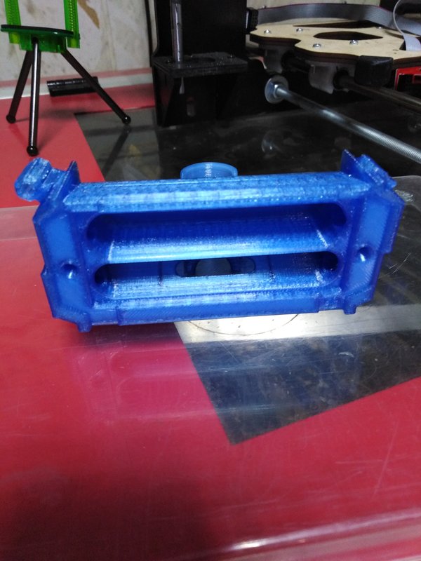

Непрочитанное сообщение Zneipas » 25 май 2020, 22:00

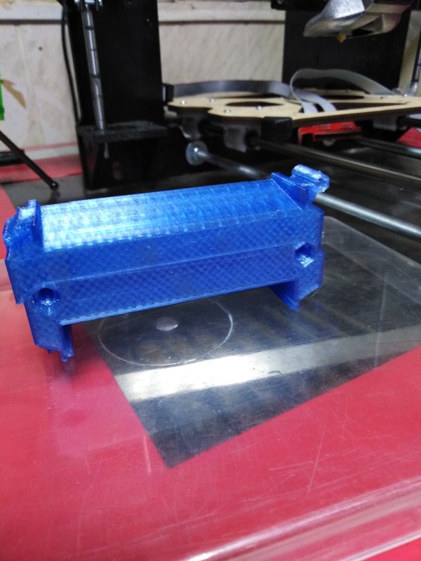

STL 1.1 - Чуть подправленный редуктор. Увеличил ширину стенки на полмиллиметра, усилил посадочные места под первую пару подшипников, выровнял их вылет для красоты, усилил стенку бобины, что-то еще было по мелочи. Короче косметика. По хорошему надо было переименовать STL в STL1.0 , но побоялся что ссылки перестанут открываться.

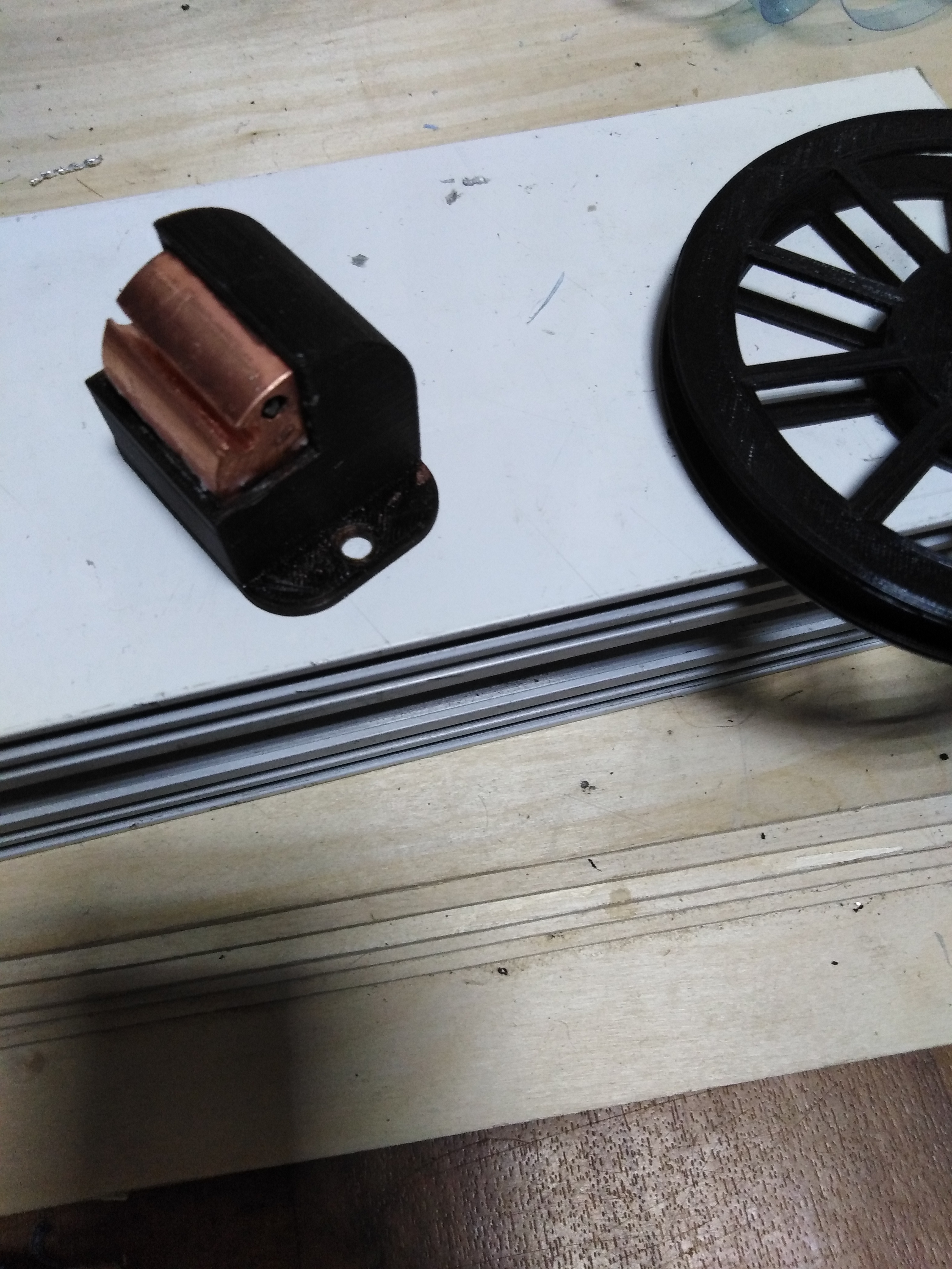

Сделал холодильник осталось нагреватель и наждак а то простым паяльником надоело спаивать и надфилем обрабатывать

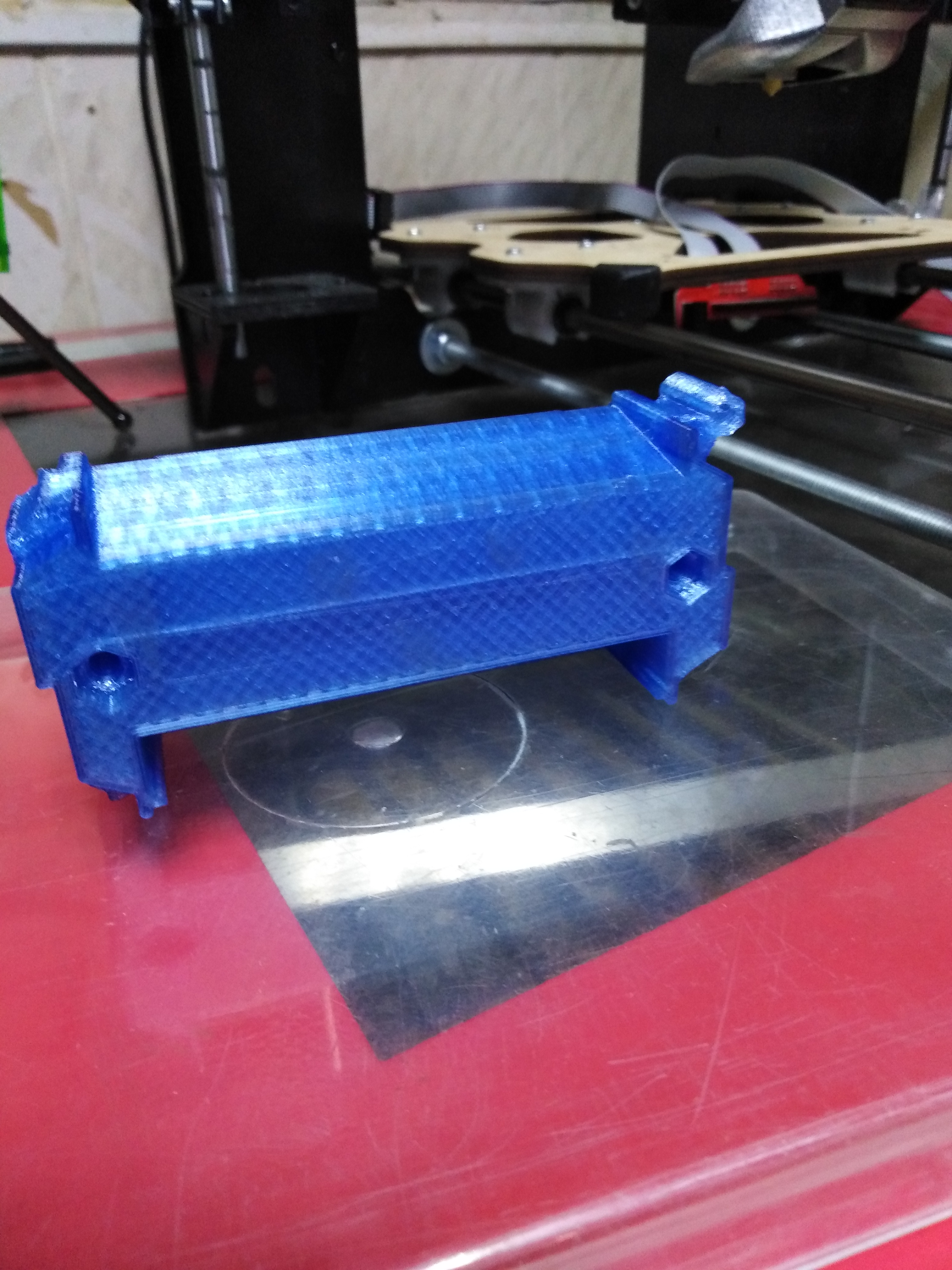

Непрочитанное сообщение eidemillerp » 27 май 2020, 21:13
Вот напечатал из бутылок скоро совсем откажусь от заводского филамента

Снизу две от воды, верхняя от нарзана, а между ними от чего?

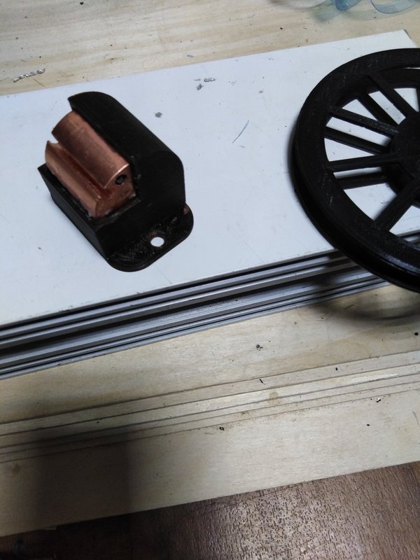

Непрочитанное сообщение lndus » 28 май 2020, 09:09
У меня вот такой холодос меди не нашлось

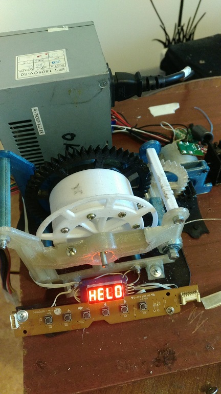

Непрочитанное сообщение dorogoy2008 » 28 май 2020, 14:32

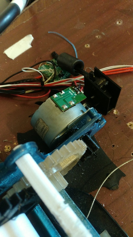

Кстати может кому пригодится. Модернизированная, разборная версия одного из подписчиков со съемной катушкой что бы избавится от смотки . Плюс моя доработка, крепление под шаговик mitsumi 49sp1 которых полно в старых принтерах.
https://cloud.mail.ru/public/34dS/5Et9hqcCW

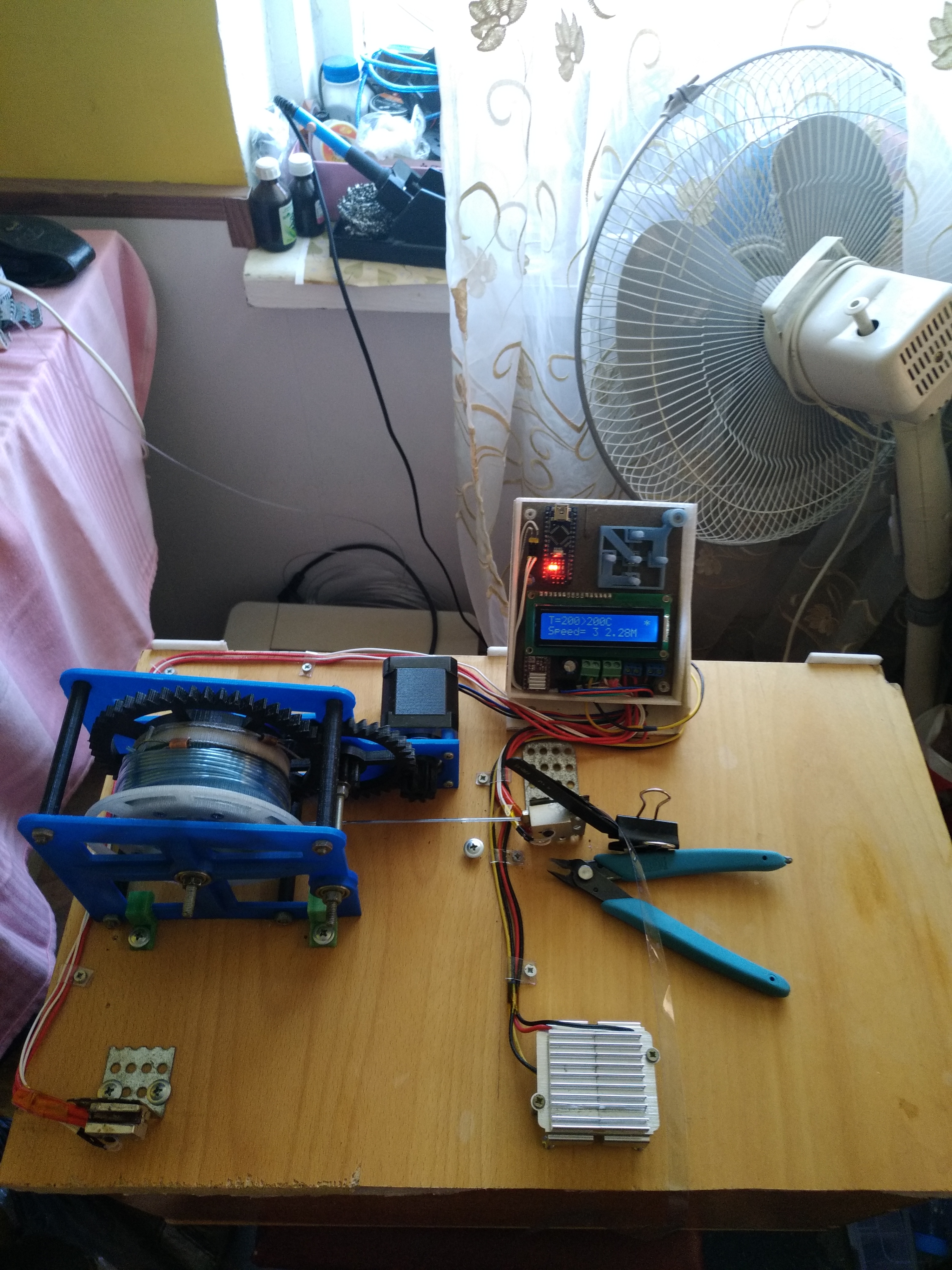

P.S я знаю как Hello пишется просто на 4х индикаторах можно только HELL написать

Непрочитанное сообщение Alex Post » 28 май 2020, 15:37
dorogoy2008 писал(а): ↑
28 май 2020, 14:32
А еще оно бывает пишется "Hi" - всего два символа и без ошибок :lol:

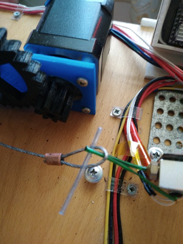

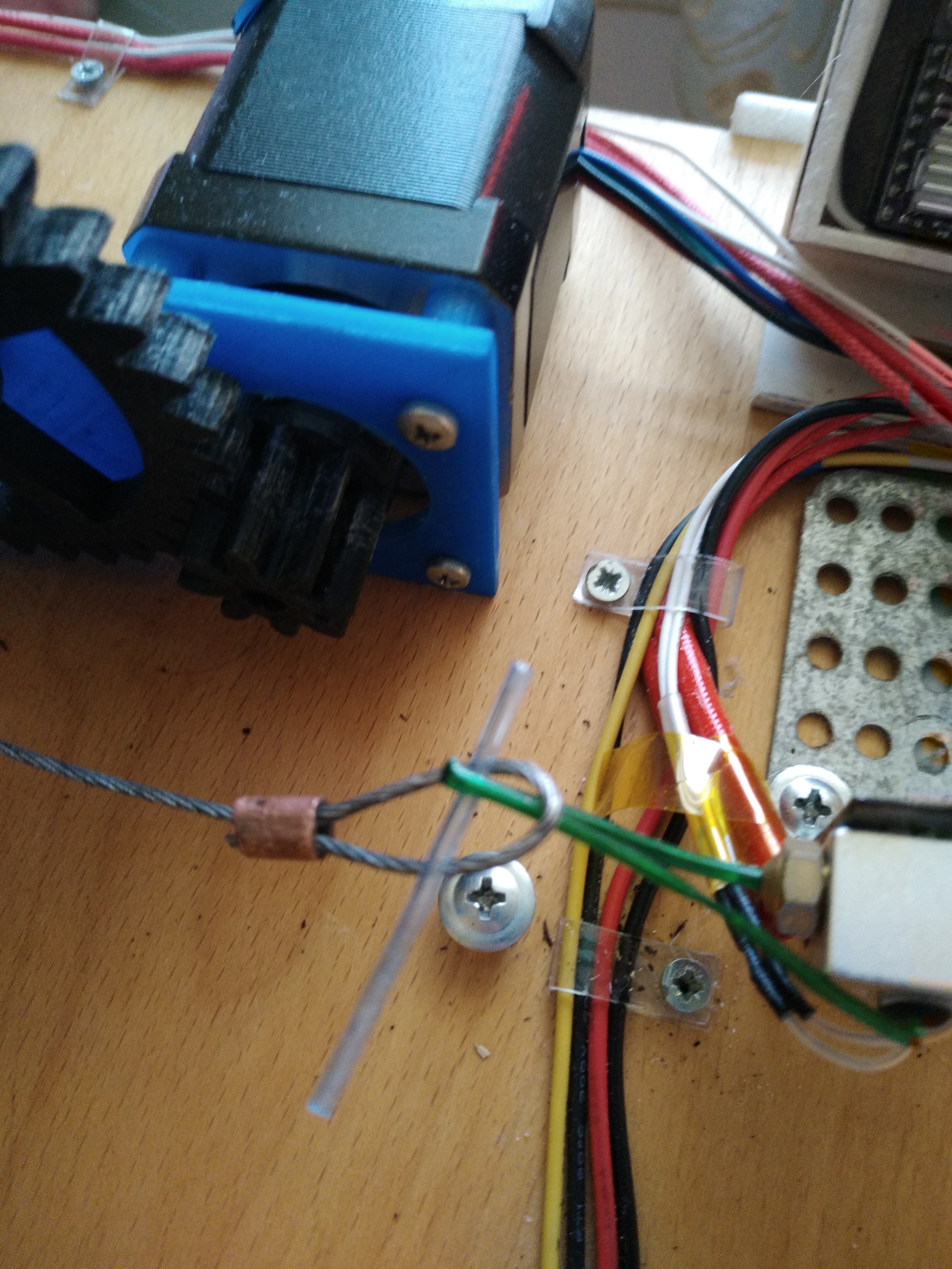

Непрочитанное сообщение Zneipas » 28 май 2020, 16:20
28 май 2020, 14:32
Хм. Можно поподробнее? Там как правило родные косые шестерни используются. Вы их срезали? Ось достаточно тонкая и короткая. Хватило длины для установки новой шестерни? Ось гладкая, нарезали шлицы или так села? Как работает? Усилия хватает? Греется? Громкий? И схему подключения бы, хотя бы карандашом... Спасибо.
dorogoy2008
Сообщения: 25
Зарегистрирован: 12 май 2020, 18:41
Имя: Василий
Непрочитанное сообщение dorogoy2008 » 28 май 2020, 16:37
Родную шестеренку спилил дремелем. Ось действительно тонкая. Моя первая работа с 3d была уменьшение отверстия в шестерне двигателя. Она приложена в архиве по ссылке. Затянуть ее толком не получалось, залил ось двухкомпонентной эпоксидкой. Держится крепко, частенько рвет ленту если с дефектом. Подключен просто через драйвер A4988. Судя по даташиту у движка ток 400 ма при 12v поднял до 800, температура примерно 60 градусов. Есть еще M49SP-2K у него до 1а, по виду они почти одинаковые. Думаю 1а дать можно максимальная температура шаговиков 83 градуса. Минус очень шумный пришлось через резинку всю конструкцию прикрутить.

Посидел тут недавно оптимизировал код все влезло в атмегу 8 . Правда спайщик прутка еще не делал, думаю все равно залезет.
