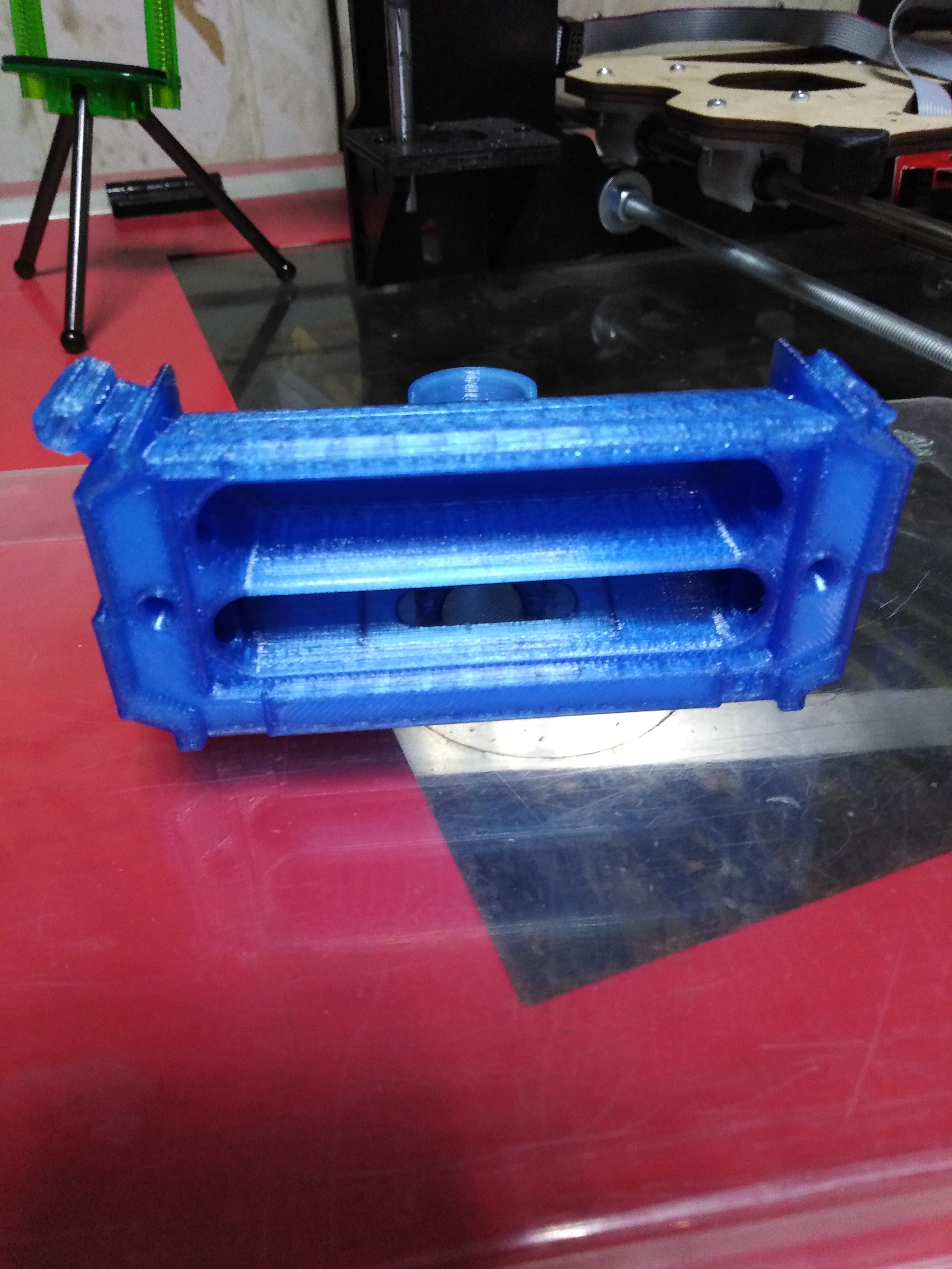

Непрочитанное сообщение Zneipas » 25 май 2020, 22:00
STL 1.1 - Чуть подправленный редуктор. Увеличил ширину стенки на полмиллиметра, усилил посадочные места под первую пару подшипников, выровнял их вылет для красоты, усилил стенку бобины, что-то еще было по мелочи. Короче косметика. По хорошему надо было переименовать STL в STL1.0 , но побоялся что ссылки перестанут открываться.
