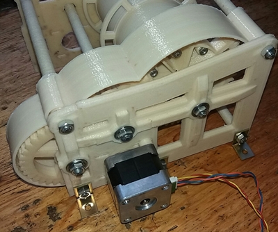

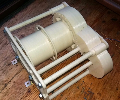

как и обещал, все что напечатано, успешно собрано ,Редуктор с увеличенной редукцией с коэф 139 на 2 бобины ( в комплекте есть распорки на редуктор с 1 бобиной)
Подшипники 16х6х5мм - 6шт
Все шпильки каркаса и гайки М6 (модель 2 бобины) - 8шт ( длина 5 шт 185мм, длина 3шт 195мм)
Шпильки гайки бобин (модель 2 бобины) - М4 - 8шт (длина 140мм)
Стальные угольники и гайки для крепления редуктора к несущей плите М6 - 6шт -( высота угольника - 21мм, ширина 15мм) отверстие 4.5мм ( одно отверстие на каждом надо рассверлить сверлом Ф6.3мм)
ШД Нема 17, 1.5А - 1шт
в комплекте 3 типа бобин, изучите чертежи, задавайте вопросы, пожелания по 3д модингу редуктора так же принимаются, но с тех. разъяснениями и чертежами, размерами от руки на бумаге для пояснения новых задач:)

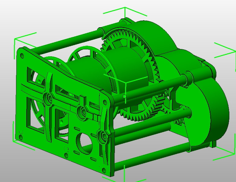

Для понимания - редуктор в сборе - стл в приложении
начинаю работу над сварочным узлом для лент
