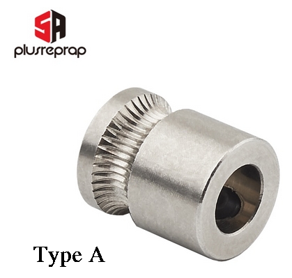

1. латунные шестерни для данного полимера не работают долго, надо ставить из стали -> https://aliexpress.ru/item/32296703817.html Тип А

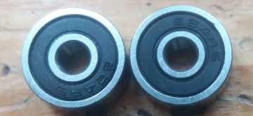

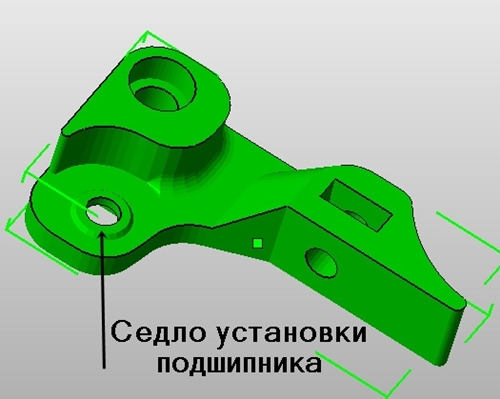

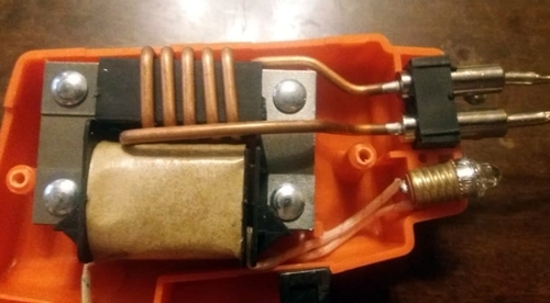

перешел к фазе сборки ШД и фидераов для сварщика- робота
Купил 2 подшипника 624ZZ , пистолет паяльник 100 ватт /220в РФ-китайского производства для омега нагревателя робота из меди.
Отпечатал 2 прижима (адаптер, левый правый) под подшипники с открытым верхом.
Шестерни фидера должны быть диаметром 7 мм ( сталь показывал выше). Протестировано с нитью 1,75 мм пет-Ф( наш пет).
Как известно уменьшение диаметра шестерни фидера нити с 11 мм до 7 мм позволяет использовать двигатели с меньшим крутящим моментом..
extruder adapter left right.rar
