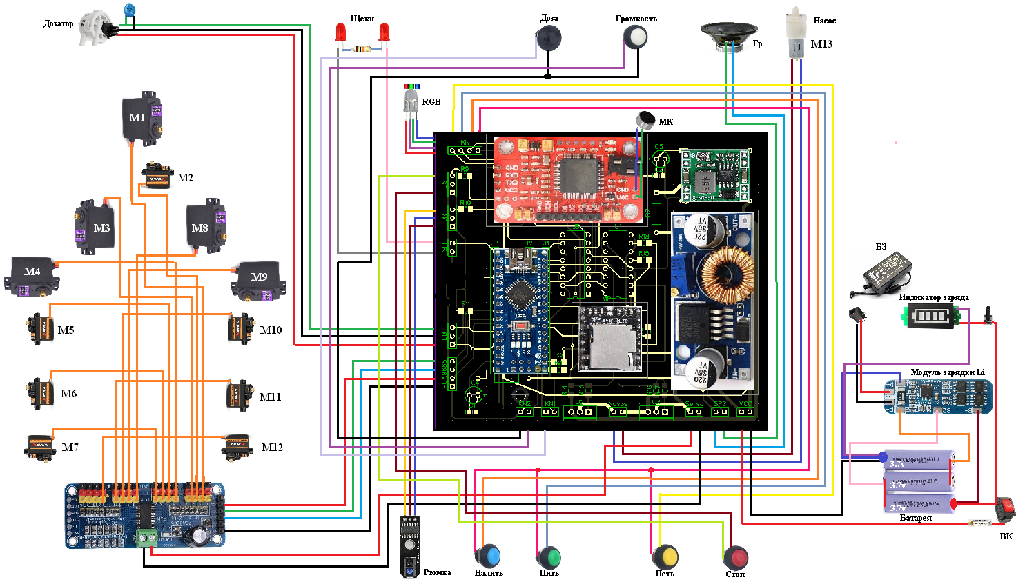

В проекте не будет ни одного шагового двигателя, только сервомоторы, для авиамоделей : ES-08MA II
ES-08MA II- 1.jpg (17.55 КБ) 13794 просмотра
Такие, я использовал при построении робота «напарника» https://youtu.be/lQ1LPndp9vw :
