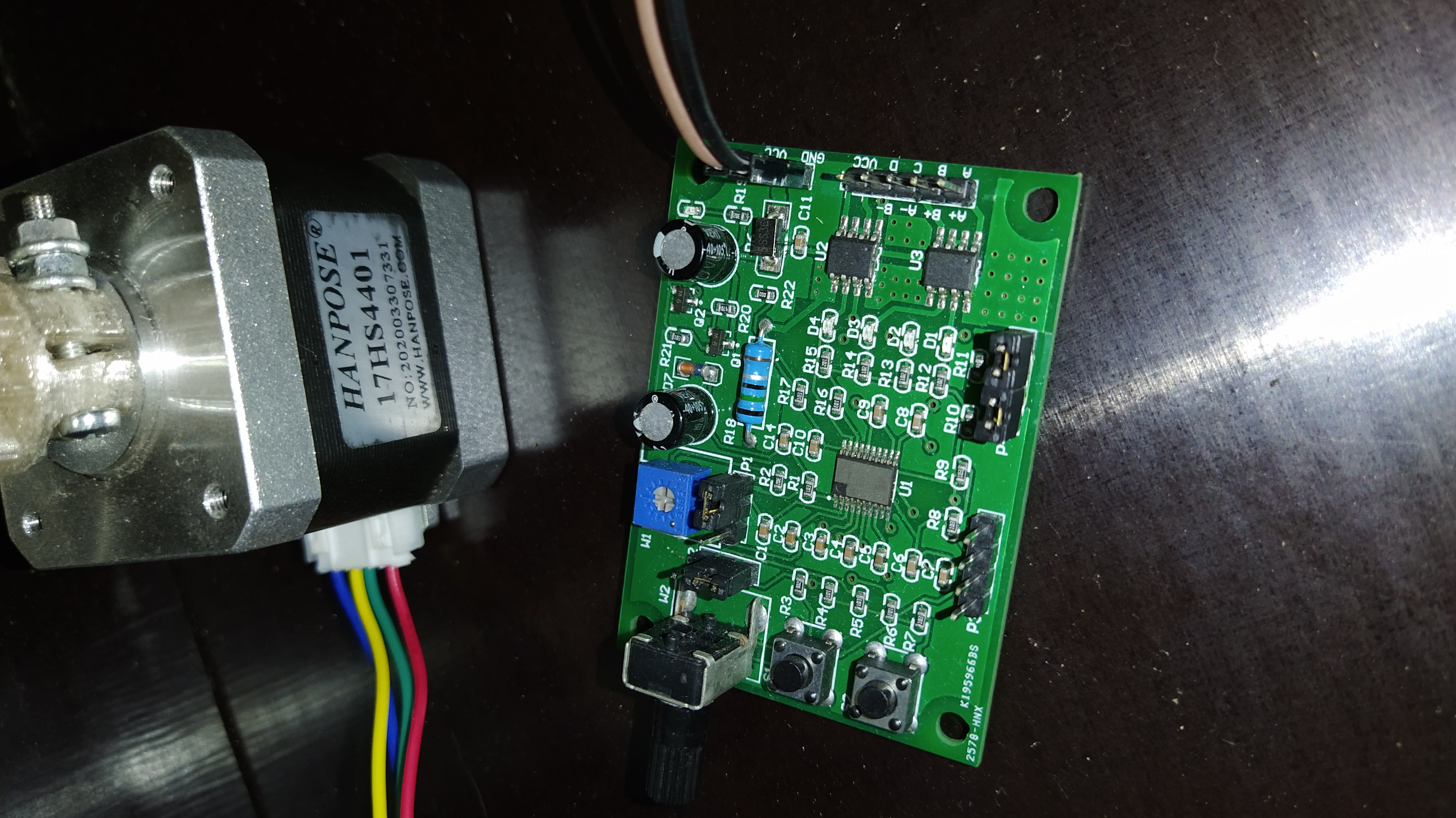

Voron116
Сообщения: 9
Зарегистрирован: 16 июн 2020, 16:16
Непрочитанное сообщение Voron116 » 17 ноя 2020, 17:17
Ребята ,подскажите по этой схеме я подключил питание 12+ к плате контроллера управления ш.д , подключил 1обмотку а+ а- вторую в+ в- , двигатель не крутит. Я неправильно что-то делаю и это знаю, только подскажите что. Драйвер обязательно нужно ?
