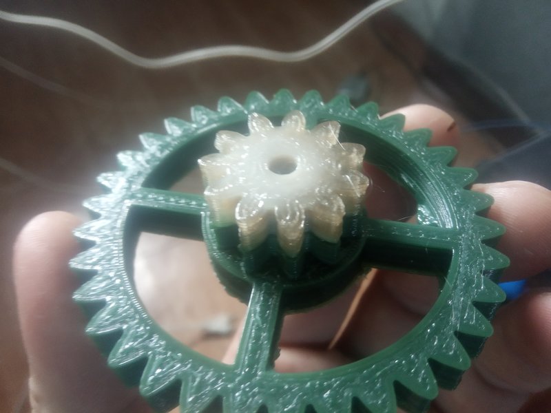

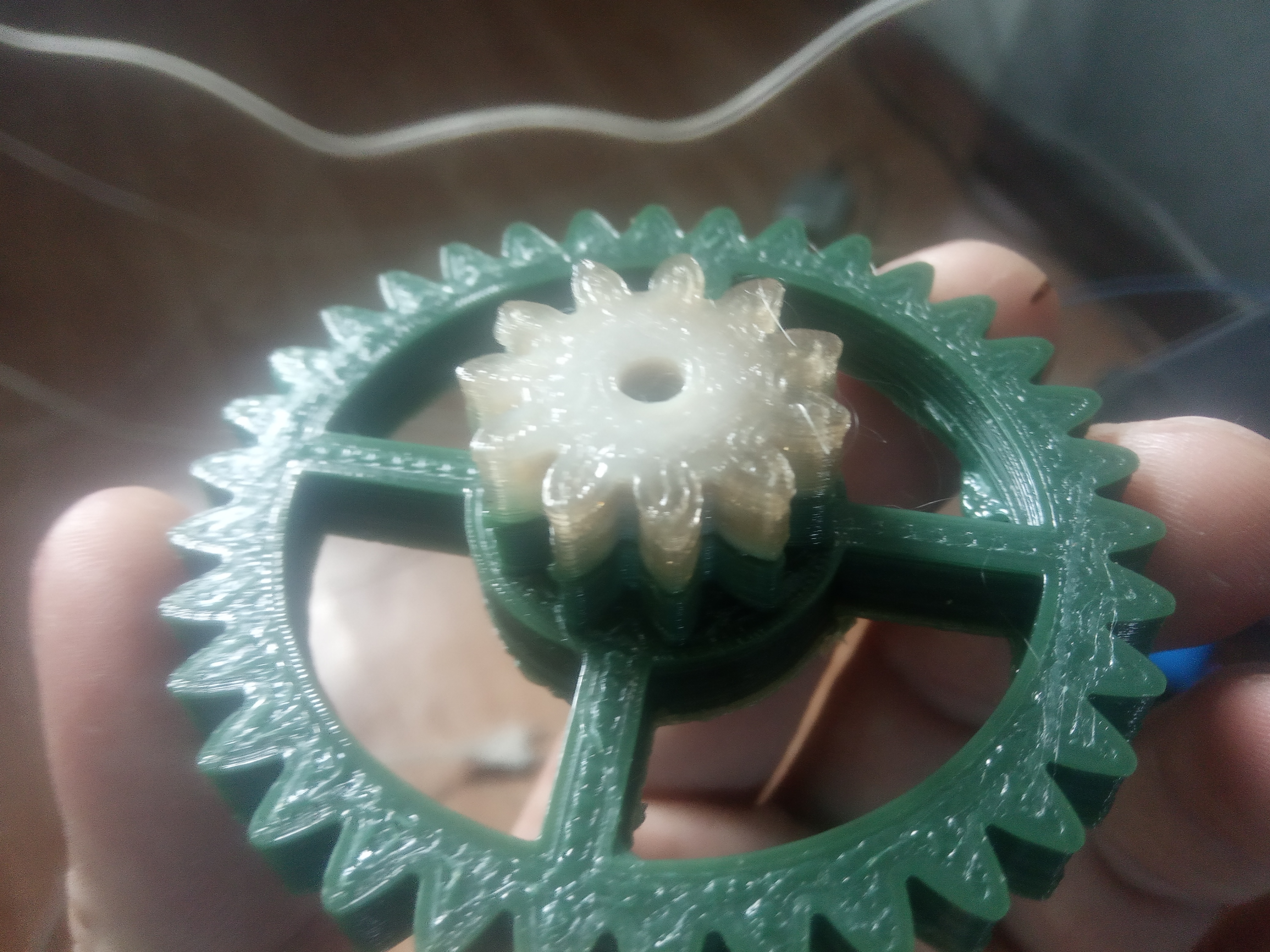

1. В духовке 2 часа при 140С
2. Температура 265, скорость 30, стол не грел, охлада никакого, адгезия мне очень понравилась. Слипаемость напомнила как в детстве намотаешь полиэтилен на палку и накапываешь горку. Нижнюю часть напечатал сушёным, верхнюю несушёным.

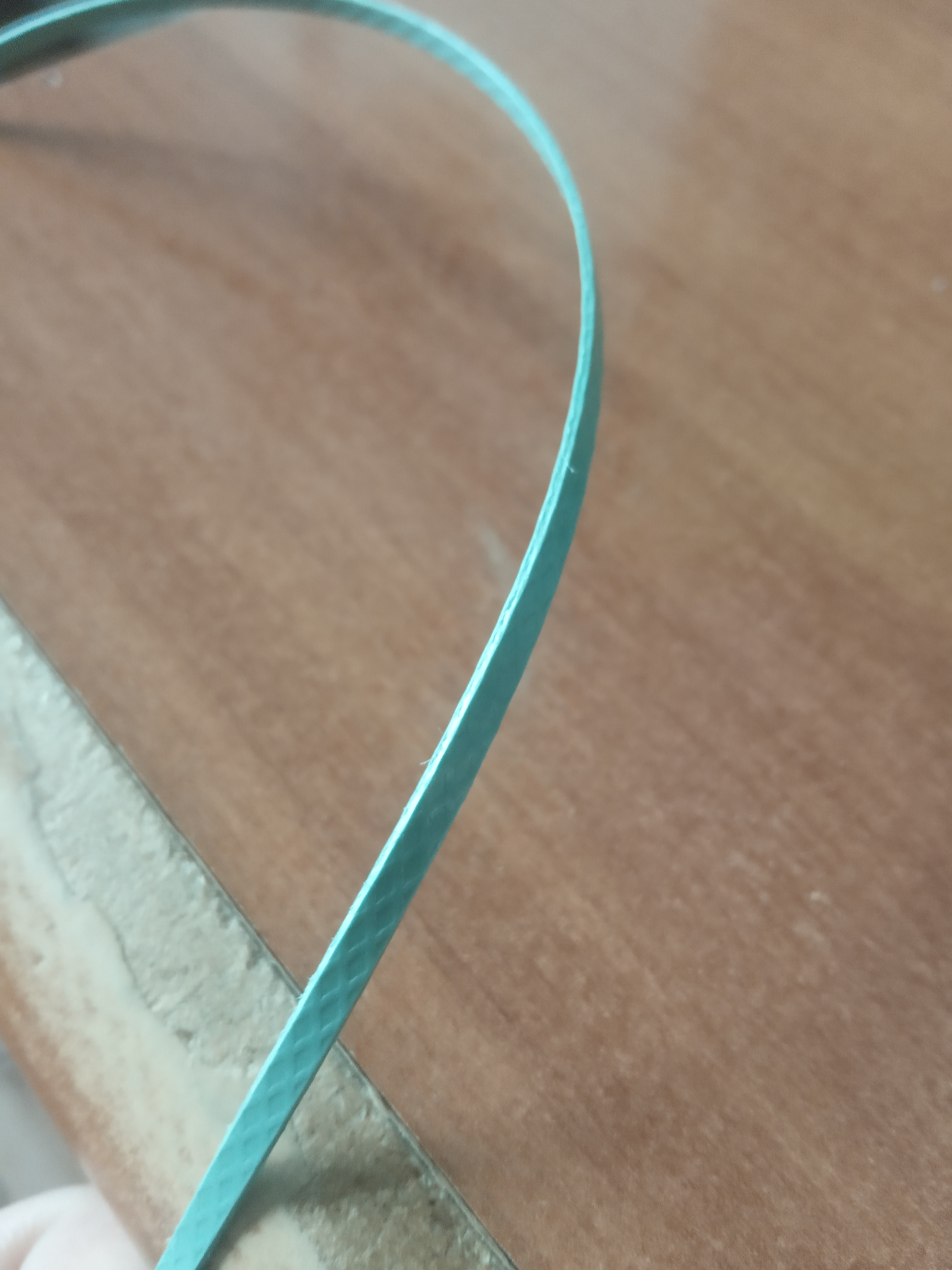

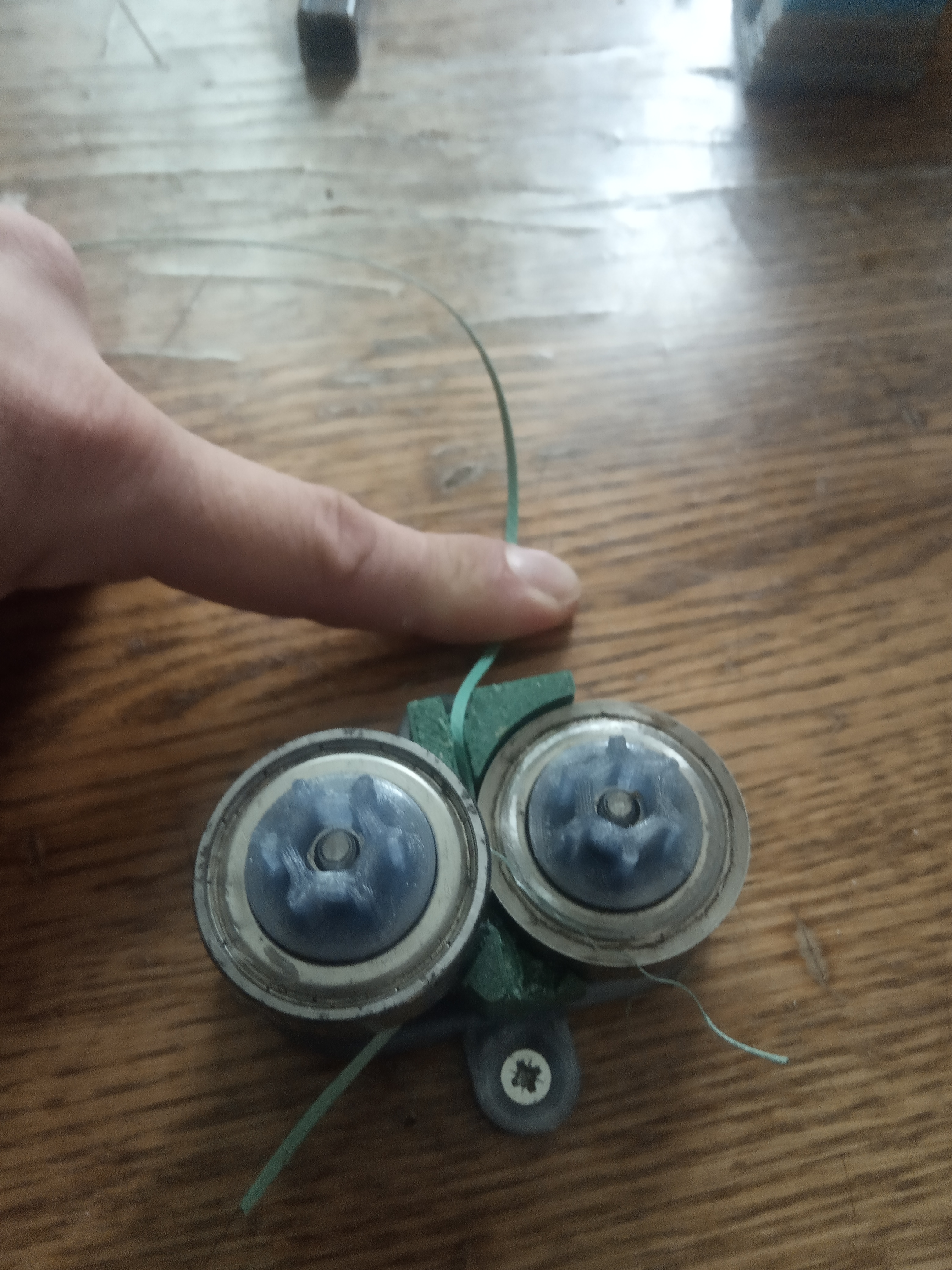

Печатал вот такой лентой:
3. Лента спокойно тянется обычной уже подзатупившейся латунной шестернёй, но только если чистая и сухая. Один кусок у меня был слегка жирный и уже начинало часто проскальзывать. Причём без щелчков, просто тихо-мирно крутит по ней и всё. У меня директ.
Если подавать как бутылку, то бутылкорез её через некоторое время срезает. Чтобы не срезало, надо всё время её перед подачей пригибать книзу, я делал вот так:
Тянул тихонько, чтобы не порезать палец. Если к этой ленте придумать какую-нибудь низенькую букву П, то вообще всё хорошо будет.

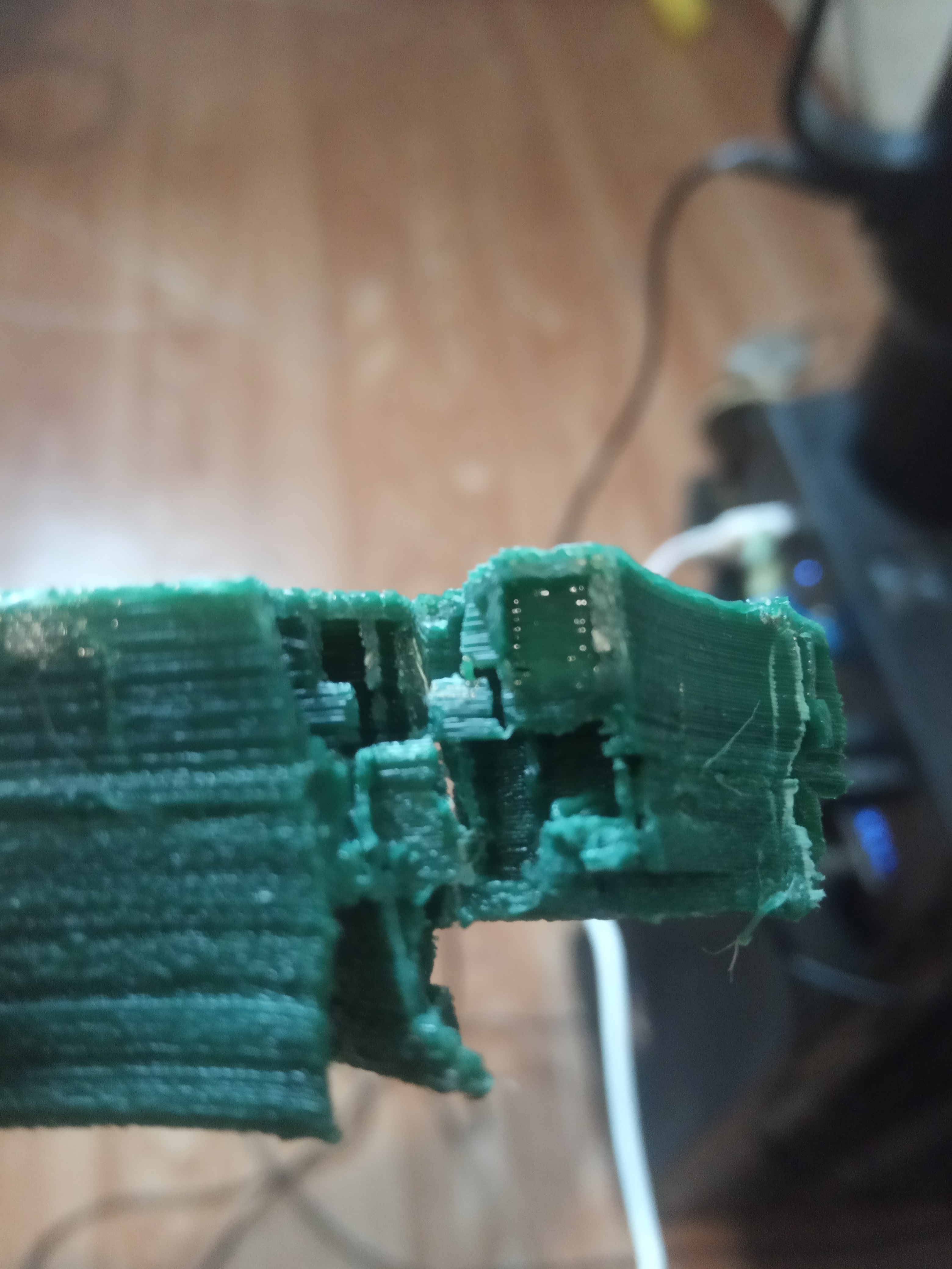

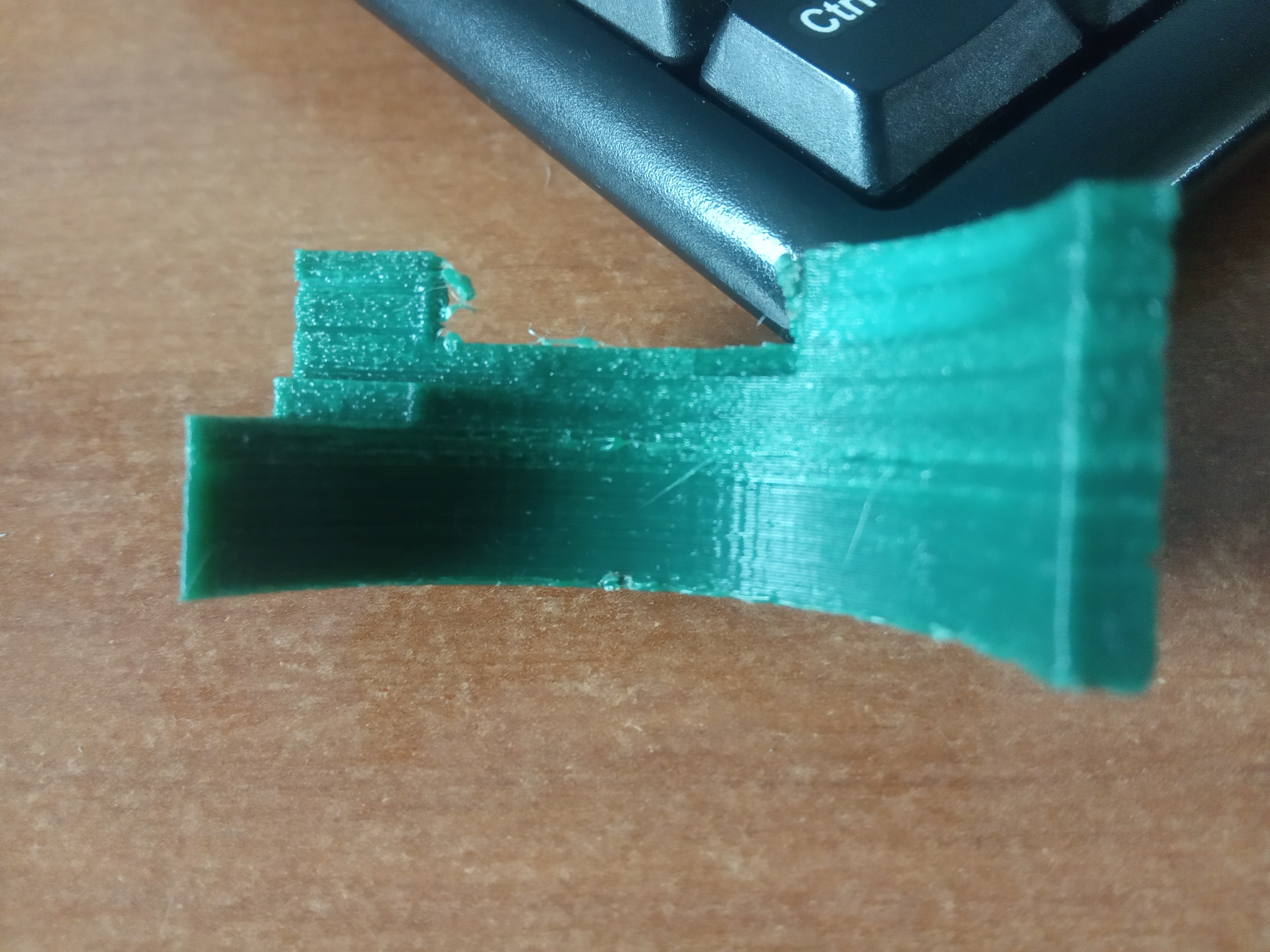

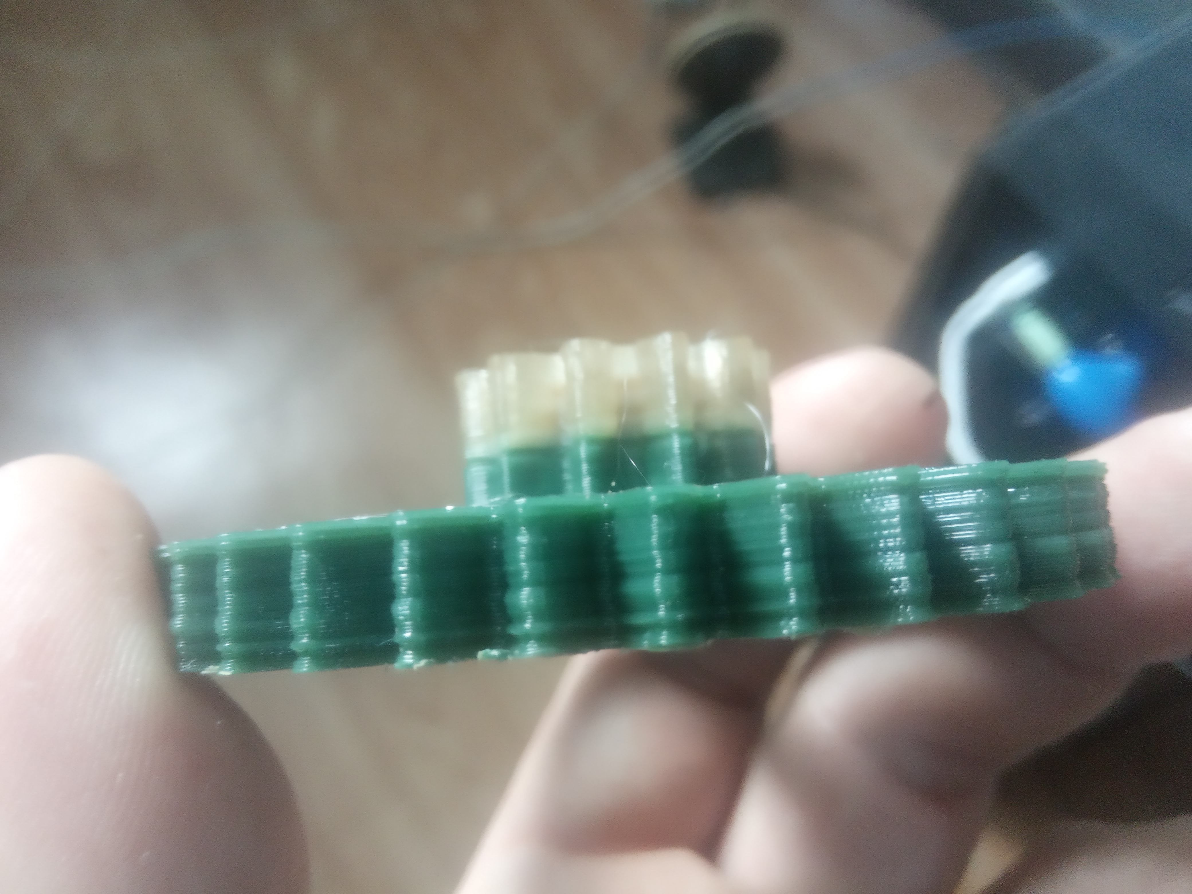

Деталь получилась очень твёрдая, ломать пришлось двумя плоскогубцами, сломалась не по слоям:

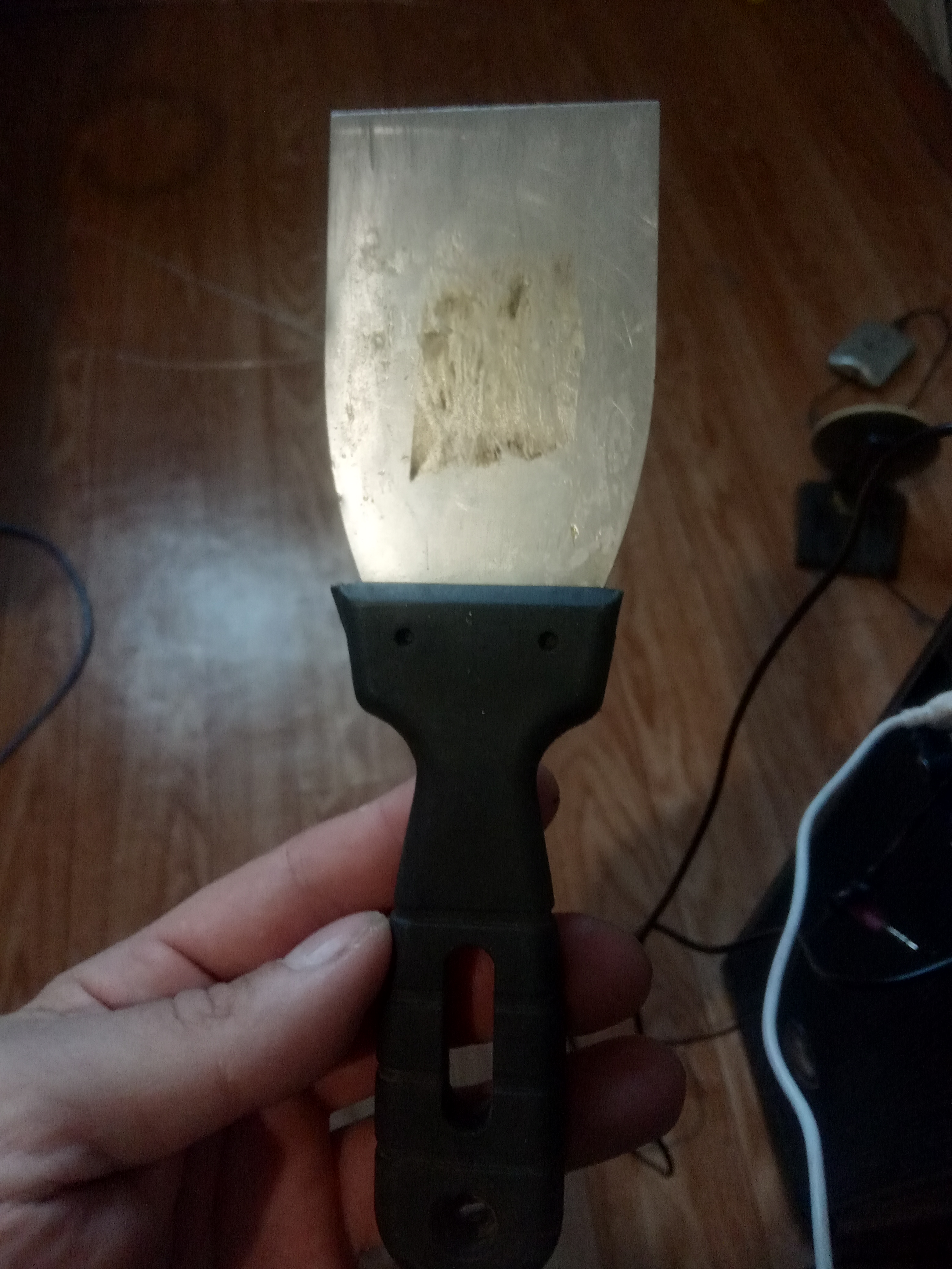

Очень хорошо прилипло на тонюсенький слой фикспрайсовского клея, разравнивал канцелярским лезвием:
Когда не захотела слезать, уговорил вот таким фикспрайсовским шпателем:
