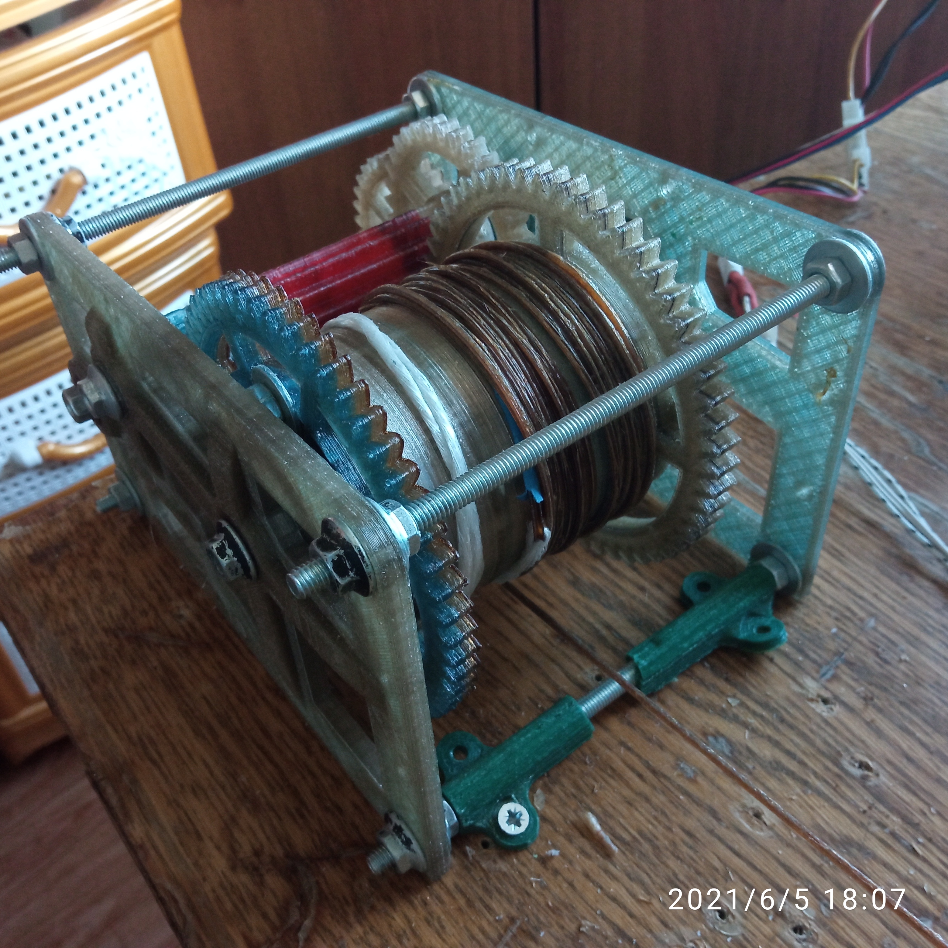

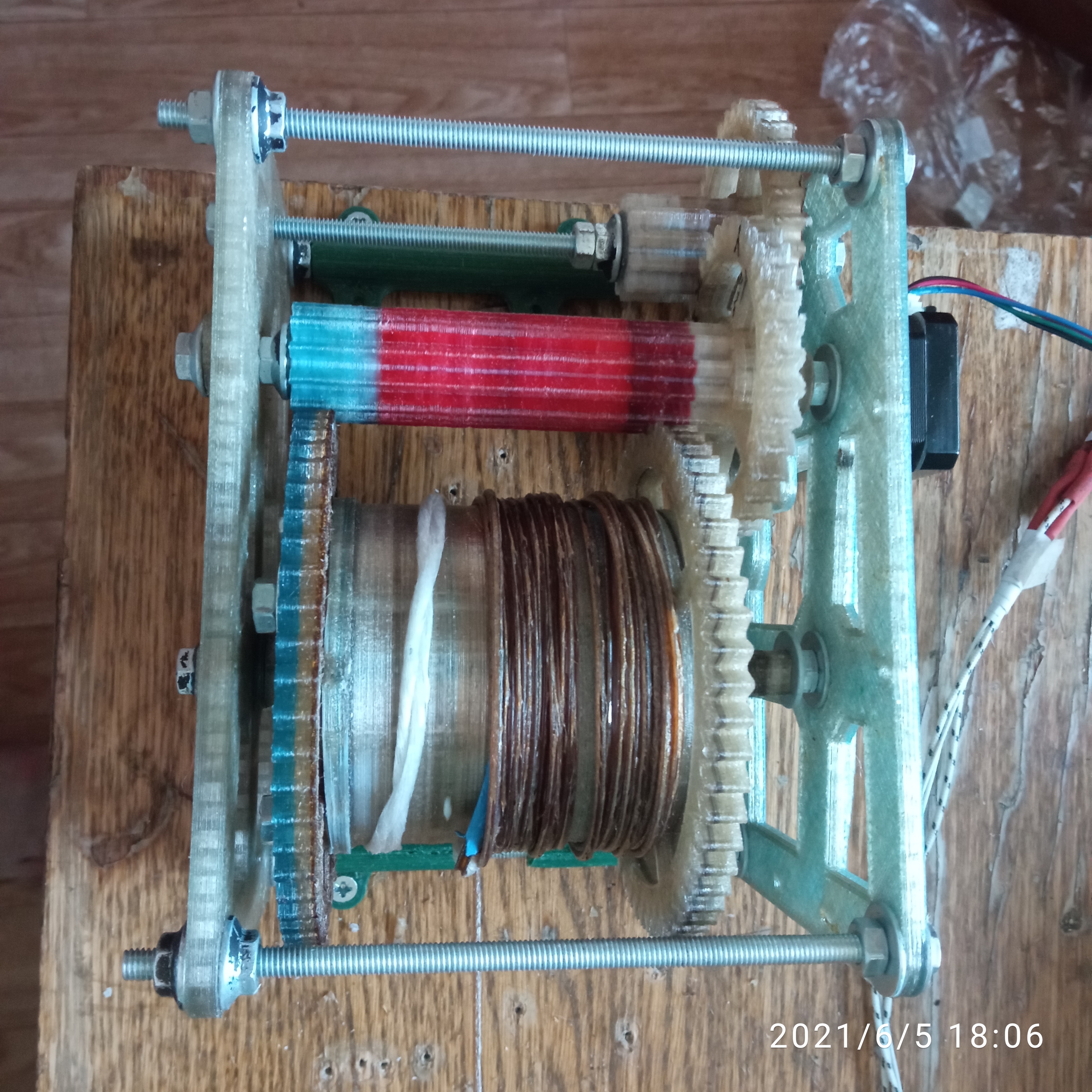

Это уот такая уот штукень. Два раза распечатал тело бобины для разных катушек, потом дай, думаю, соединю вместе. Скрутил длиннющими болтами и получилась вместительная катушка. На одинарную только полторашки мотать ) Вот такая катуха вмещает кегу полностью, от нижних пяток до крышки.

Народ, нарисуйте кто-нибудь этот станок, но с быстрым съёмом катушки? А то так влом её каждый раз перематывать. А так снял, посушил и в дело.

Хорошая реализация. У меня вопрос насчет красной шестеренки. Откуда она такая длинная тело бобины понятно а вот ее откуда брать ? И как 2 бобины вместе соединенны ?
PS давайте скооперируемся, нарисуем идеальный станок. Идеи такие: двойная катушка целиком тянуть пивные кеги разом это просто супер, съемная катушка, сматывать 70 метров в вашей конструкции это же жесть настоящая, отверстия для крепления двигателя Mitsumi m49sp-1 отличные бесплатные шаговики , странно что никто их кроме меня их не ставит. У меня протяжка в 2 раза быстрее идет на таком движке чем у всех, кто на стандартных шаговика делают.
Длинную шестерню, вроде, Эдяк придумал (канал ищется в ютубе), чтобы не перекашивало за один край, я только удлинил под свой размер в тинкеркаде. Открыл 2 шестерни, у одной отрезал широкую часть и оставшееся прилепил к первой шестерне. А соединял просто насквозь четырьмя длинными болтами М6, никаких этих ваших саморезов ). Пользуясь случаем, хочу попенять Знейпасу за шпильки М5 - нету их нигде и болтов длинных тоже нету. Зато М6 на каждом углу куча
А то! Никаких спайщиков не надо. Если приловчиться отрезать от кеги только самое дно с пятками и дорезать её до самого верха, где уже очень толстый пластик, то получается очень большой метраж. Я последнее время остановился на проставке 5мм, это нормальный компромисс между самой тонкой и самой толстой частями кеги. Такая лента нормально тянется через сопло 2мм, прут выходит где-то 2,2, а тефлон у меня 3мм. Если резать 3-4мм проставками, то ленты легко выходит 130м, а это уже очень долго тянуть даже на большой скорости
Да это не жесть, если шурик приладить, но пока руки не доходят

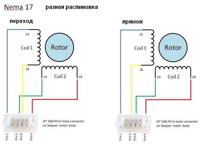

А может кто-нибудь подсказать, в чём дело? Купил нема17 для петпула, подключаю его к принтеру, делаю экструзию - трррр. Раньше использовал движки от принтера с любых осей - всё нормально крутилось
Прозвонил пины на моторе с принтера, звонятся 1-4 и 3-6, на купленном - 1-3, 4-6. И что это может значить, я в них не секу совсем?
Непрочитанное сообщение Alex Post » 16 июн 2021, 19:07
Подключить обмотки как звонятся. Тррр и означает что перепутаны концы.

Существует два варианта распиновки - переходной и прямой. Просто поменяй провода 3 и 4 местами.

Поменял 3 и 4, тоже трещит, но немного крутит, но слабо
