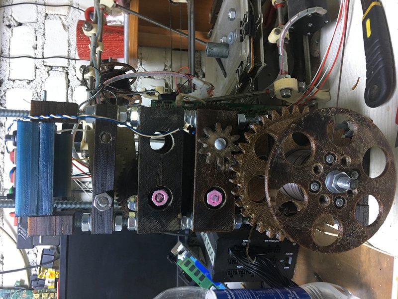

Хорошая идея и я ее уже обкатываю! Сделал свою механику! Избежал недостатков первой версии пэтпула! Катушку сделал съемную! Мощности хватает чтобы одновременно резать и прогонять пруток! Пока его до делываю. На катушку помещается 2 кеги и ещё место остаётся!
На данном фото не закрепил движок. Первые тесты.
Всеядный монстр

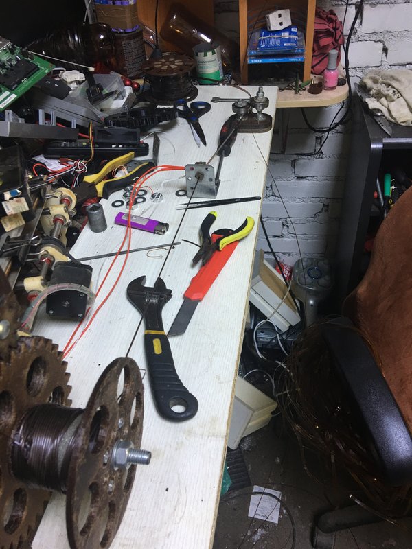

Нашол ещё фотку. Режет и гонит пруток!

Это не Титаник! А всеволиш петпул версии 3.0. В данный момент проходит обкатку! На нем гоню толстые кеги толщиной от 0.6 до 0.85. Сразу режу и прогоняю в пруток! К сожелению он не совместим с petpull.

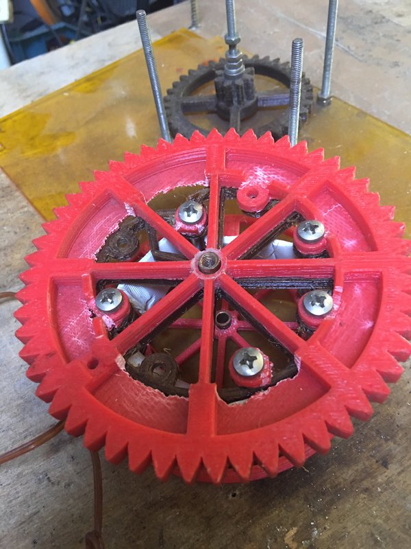

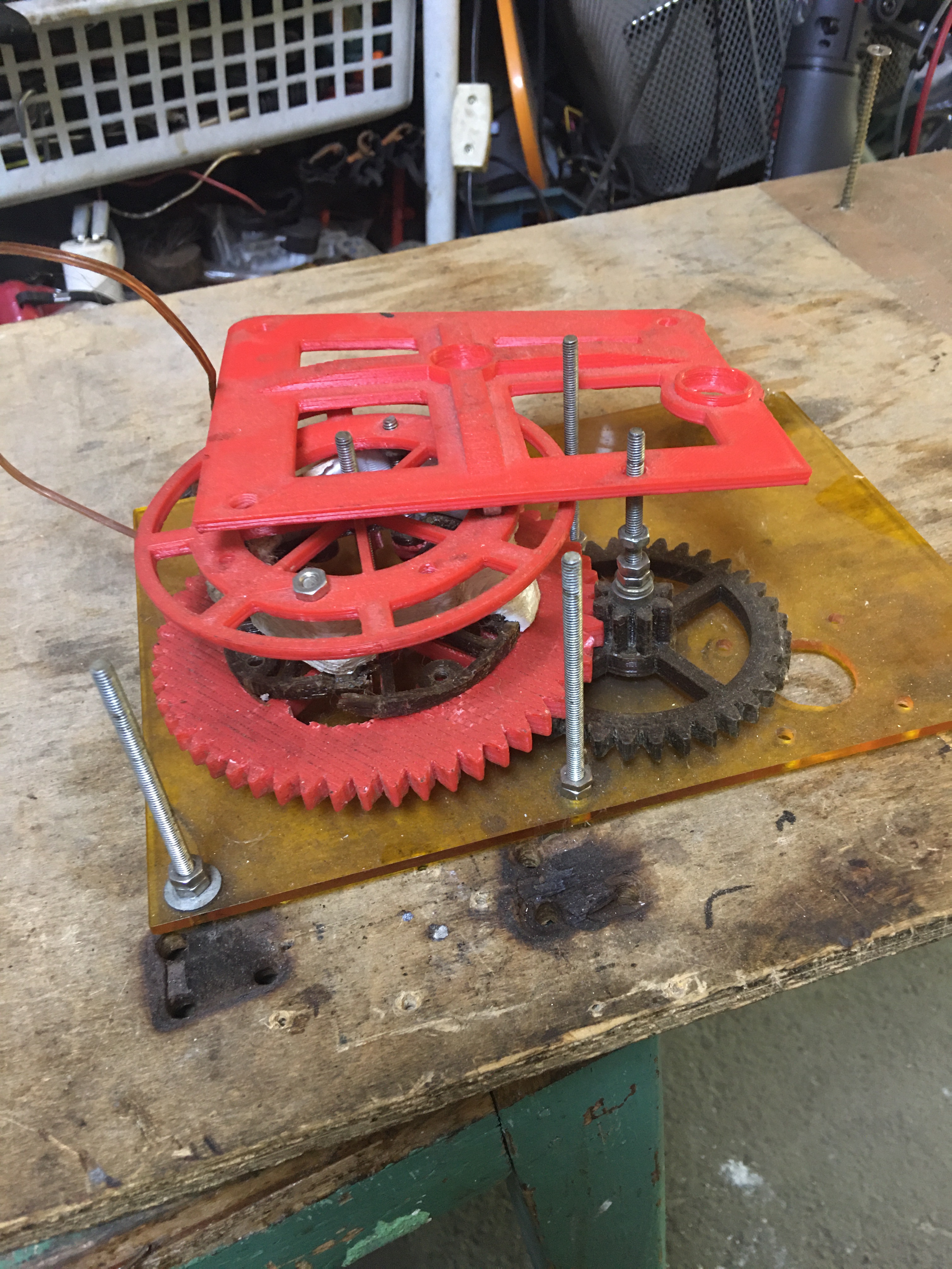

Совсем забыл поблагодарить автора данной темы! Особенно за его первую версию станка! Понял что габариты печатной зоны маловаты для моего принтера. И что-то надо думать и делать под себя!
Прослужил правда не долго. Но зато дал ощутимый пинок ну вы сами знаете куда.
На фото последствия месячных мучений станка!

А не можешь сфоткать со всех сторон, а то идея непонятна?
