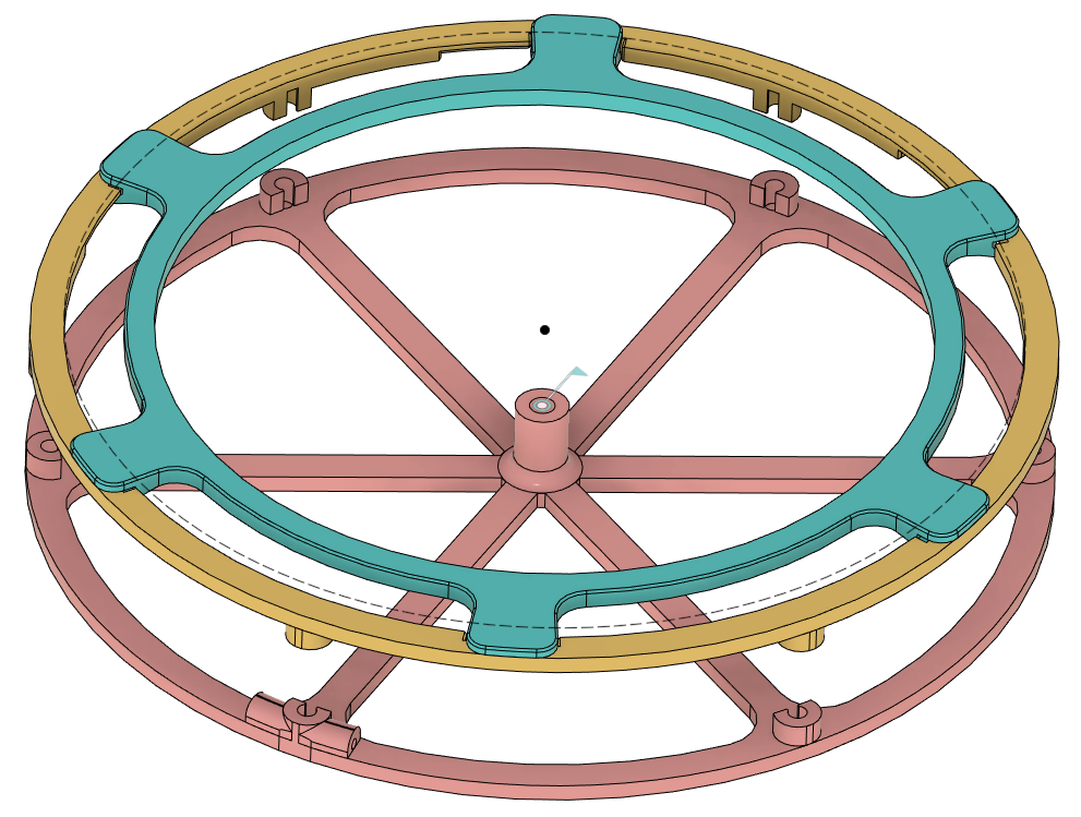

Andrykl писал(а):
05 июн 2022, 20:48
Hohoho-Bear, поделитесь stl обратной катушки
Окончательный вариант катушки:
Состоит из трёх частей - основания с отверстием для оси 4 мм (красная деталь), ответной части (жёлтая деталь) и фиксатора (зелёная деталь). Основание и ответная часть соединяются отрезками деревянных шпажек для шашлыка на клею. В основании предусмотрено гнездо (видно на переднем плане), в которое вставляется кончик прутка.
Размер катушки взят с таким расчётом, чтобы длина витка прутка на ней была 50 см, для упрощения подсчёта.
