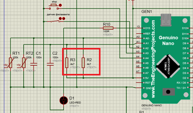

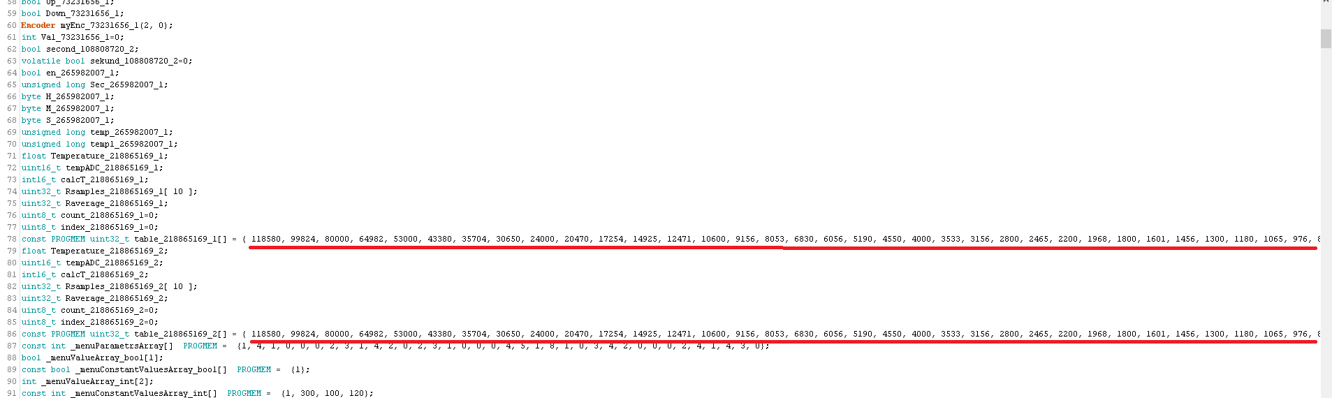

Недавно увидел ваш станок. Стало интересно собрать. Спаял за пару дней электронику. Подцепил через реле двигатель с редуктором от поворотника ТВкамеры и практически всё заработало. Возник вопрос. Как откорректировать температуру? При комнатной температуре 24 градуса на индикаторе 28 градусов, а при работе на индикаторе 280 фактически блок нагревается до 240. Термисторы китайские на 100 К марку не помню, на 3D работают отлично, проверено много раз.

Есть два варианта. 1-сложный- программный. нужно подобрать и заменить в скетче таблицу сопротивлений:
2 вариант -простой. Необходимо подобрать номинал подтягивающего сопротивления к термистору:
Можно поставить переменный резистор (10k) и после подбора заменить его на постоянный. Ориентируйтесь на рабочей температуре (комнатная не важно).

Кстати. Таблицу сопротивлений можно стянуть из прошивки 3D принтера, например из прошивки Marlin, таблица сопротивлений для датчика типа 1. Содержится в файле thermistortable_1.h
