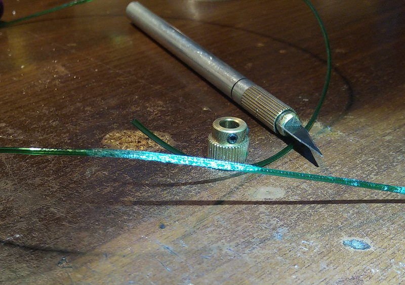

В последнее время у меня острая проблема - шестерня пропускает пластик на больших деталях. Кто-нибудь сталкивался, как лечил?

Atlantis, лекарства два - уменьшение скорости и (или) установка более производительного экструдера.

Сообщение Atlantis » 25 май 2023, 18:07

Нет, тут именно шестерня не цепляет бутылочный пластик, потому что он гладкий, печатаю-то я небыстро

Сообщение kartonka » 25 май 2023, 19:00
Atlantis, значит насечку обновить на колесе, которое с пластиком контактирует. Я это периодически проделываю, когда застревания проиходят и шестерня прогрызает пластик, набивая в себя его. Насечку затачиваюострием канцелярского ножа. "Шкрябаю" сначала одну, потом другую сторону. После этого цепляется всё прекрасно.

Сообщение Atlantis » 25 май 2023, 19:25
Как-то не получается у меня канцелярским ножом царапать бронзу ) Придётся искать мегатонкий надфиль. Таких тонюсеньких ещё найди...
Тут дело в том, что я не пойму, то ли это в какой-то момент попадается сверхгладкий участок, на котором шестерня проскальзывает, то ли образуется пробка. Но, судя по тому, что если пропихнуть пластик дальше, то снова начинает цеплять, это не пробка. Склоняюсь, всё-таки, что халтурит шестерня

Сообщение kartonka » 25 май 2023, 19:42
Эту сверхгладкость шестерня и должна проколоть и протолкнуть, скорее всего пружина плохо прижимает. Вот сфоткал пример. Светлый участок - это шестерня прогрызла, дальше видно насечки. Ну и заточенная шестерня с ножом.

Сообщение mekong » 25 май 2023, 20:00
Я просто латунную шестерню заменил стальной. Она не съедается так быстро.

Сообщение Atlantis » 25 май 2023, 20:19
kartonka писал(а):
25 май 2023, 19:42
Да, у меня такая же жестерня, но канцнож её не берёт совсем.
mekong писал(а):
25 май 2023, 20:00
Я купил пару стальных с канавкой, чтобы, типа, обнимали прут полукругом, но они вообще её гладят лениво. На наше дело, видимо, производители вообще не рассчитывают, только на стандартные мягкие/шершавые пластики
