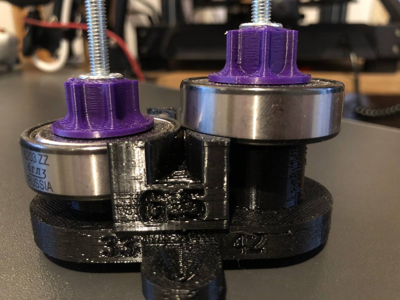

Подскажите пожалуйста, сделал бутылками из подшипников, но он ничего не режет, вот фото, может кто, понимает из-за чего так?
Непрочитанное сообщение Vikent » 14 май 2025, 08:31
banana_boy77 писал(а): ↑
13 май 2025, 19:54
Из-за того, что Вы по сути сделали тупые ножницы. А чтобы они резали, кромки внешних колец подшипников перед сборкой надо было заточить определённым образом.
Идёте в начало ветки, в первый пост. Там открываете ссылку на роликовый бутылкорез, и внимательно смотрите, акцентируя внимание на этом моменте.
