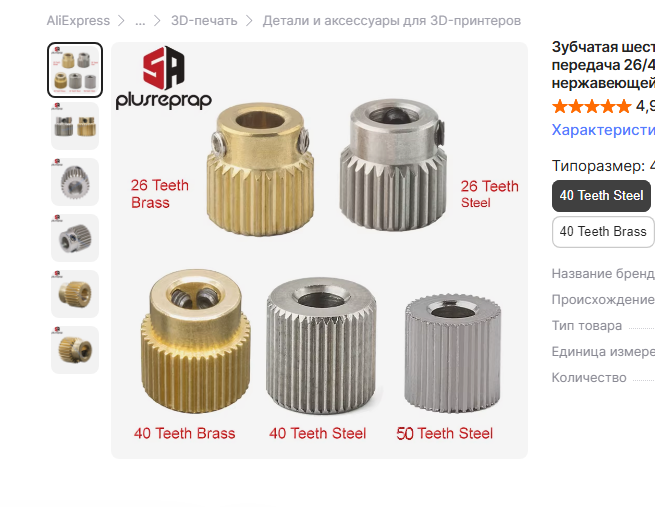

Atlantis писал(а):
31 янв 2025, 20:06
самодельный прут полюбил скользить по шестерне
Рёбра (зубья) на шестерне сточились (затупились). Плохо цепляют пруток, проскальзывают. Как летняя резина на льду.
Atlantis писал(а):
31 янв 2025, 20:06
подскажите, кто как борется?
Менять шестерню.

я бы добавил на стальную.

mekong писал(а):
04 фев 2025, 09:19
А не дадите ссылку на шестерню? У меня экструдер мк8, брал на него стальные шестерни с канавкой под филамент, они вообще не цепляли

Atlantis писал(а):
11 фев 2025, 11:21
mekong писал(а):
04 фев 2025, 09:19
Брал я тут у меня тоже мк-8 26 teeth stel
https://aliexpress.ru/item/32903294855. ... 7197184950
но это было давно и у этого продавца их нет.

mekong писал(а):
11 фев 2025, 14:09
Atlantis писал(а):
11 фев 2025, 11:21
mekong писал(а):
04 фев 2025, 09:19
Вроде есть. А 50-зубая не лучше будет цеплять?

Не пробовал поэтому не скажу. Я подбирал по образу родной латунной.

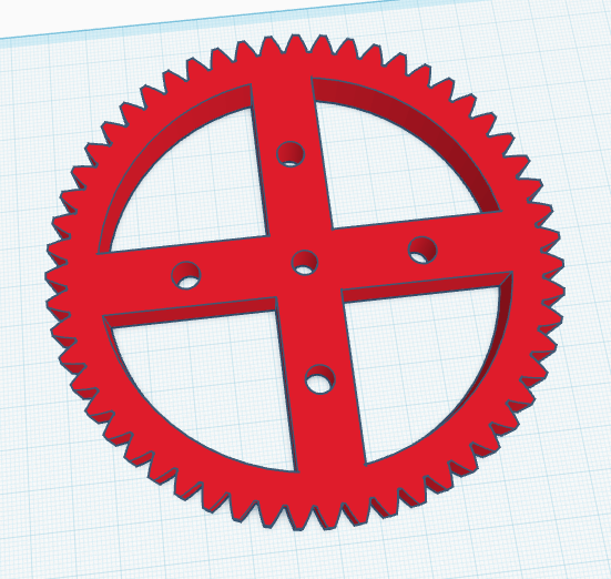

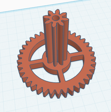

В дополнение к моим прошлым шестерням, вот сверхмегаусиленный вариант. Неусиленный тянет 13кг. Этот тянет 20 с лишним легко. Центральное отверстие под М6, zip переименовать в stl
4 шестерня.zip
(314.63 КБ) 3699 скачиваний
4 шестерня.PNG (319.24 КБ) 18626 просмотров
2 и 3 шестерни.PNG (218.9 КБ) 18626 просмотров
2 и 3 шестерни.zip
(246.47 КБ) 2620 скачиваний

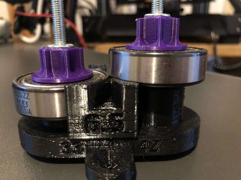

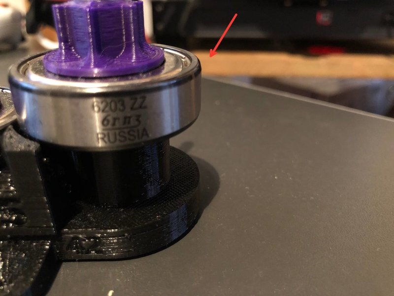

Подскажите пожалуйста, сделал бутылками из подшипников, но он ничего не режет, вот фото, может кто, понимает из-за чего так?

banana_boy77 писал(а):
13 май 2025, 19:54
Из-за того, что Вы по сути сделали тупые ножницы. А чтобы они резали, кромки внешних колец подшипников перед сборкой надо было заточить определённым образом.
Идёте в начало ветки, в первый пост. Там открываете ссылку на роликовый бутылкорез, и внимательно смотрите, акцентируя внимание на этом моменте.
