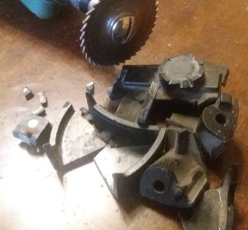

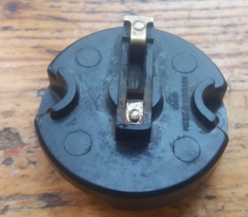

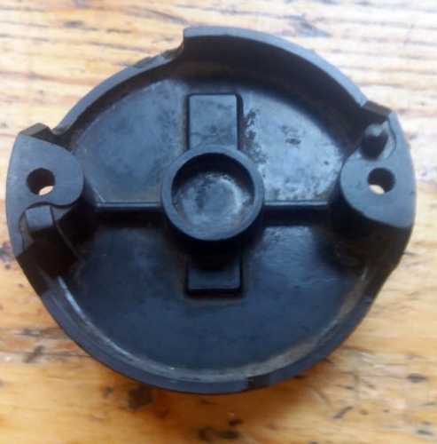

Непрочитанное сообщение Robert Sa » 24 сен 2020, 14:37

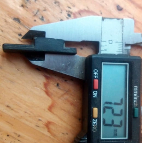

Микрохирургический модуль терминатора для изготовления узла калибра нити робота-сваршика активирован :)))))
Преобразование старого бегунка трамблера из PEEK начато:)

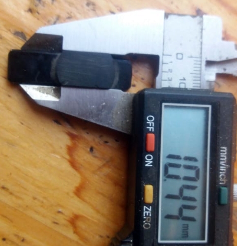

Непрочитанное сообщение Robert Sa » 24 сен 2020, 16:29
Выжал из центра бегунка такой кусок, ша порежу пополам по короткой части и сделаю отверстие 1.79 - 1,8мм как калибр после сварки.
Нить пойдет через 7мм толщину чтоб оставить на торце калибра алой сварки, это если он там будет...

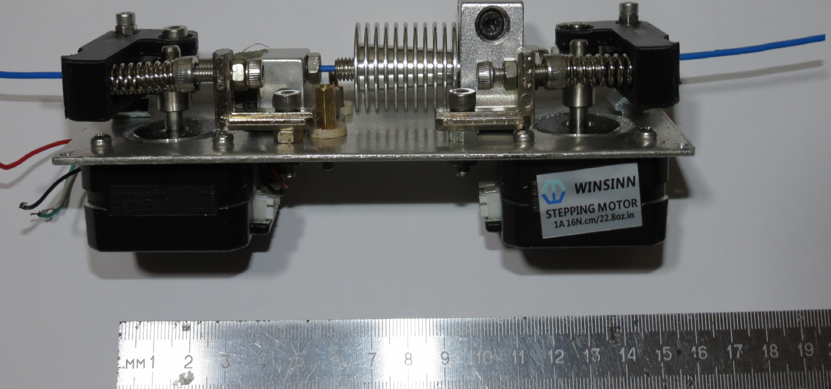

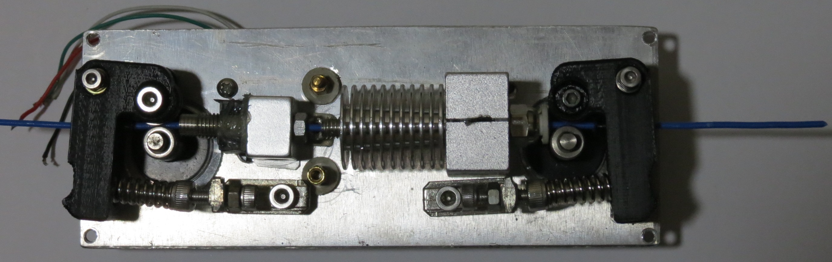

Непрочитанное сообщение vladimirV » 24 сен 2020, 16:43
Закончил сборку мех. части спайщика на Nema 17:
