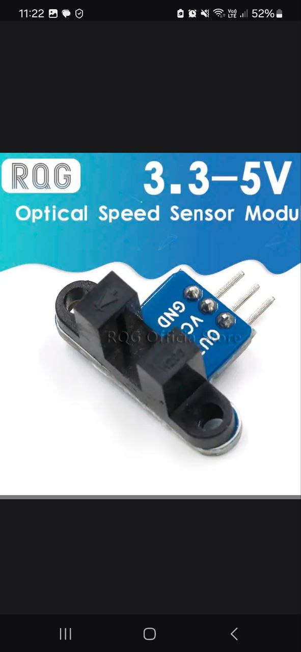

Здравствуйте!
При сборке ИК датчика возникли трудности
https://aliexpress.ru/item/400001051731 ... 0028549601 (ссылка из комплекта макси)
Нужно ли его перепаивать с резисторами 1 и 10кОм, т.к. в том состоянии котором приобретен (не работает) (((.
Или сам ИК датчик неисправен. Есть у кого нибудь как победить эту напасть :roll:
ahelper
Сообщения: 124
Имя: Анатолий
Поблагодарили: 55 раз
Re: Полуавтоматический спайщик прутка
Непрочитанное сообщение ahelper » 14 фев 2024, 12:44
Ilnur2023 писал(а):
14 фев 2024, 11:25
Здравствуйте!

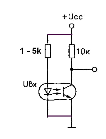

Любой датчик нужно перепаивать. Для такого датчика резисторы 10 ком и примерно 2,7 - 3,3 ком.

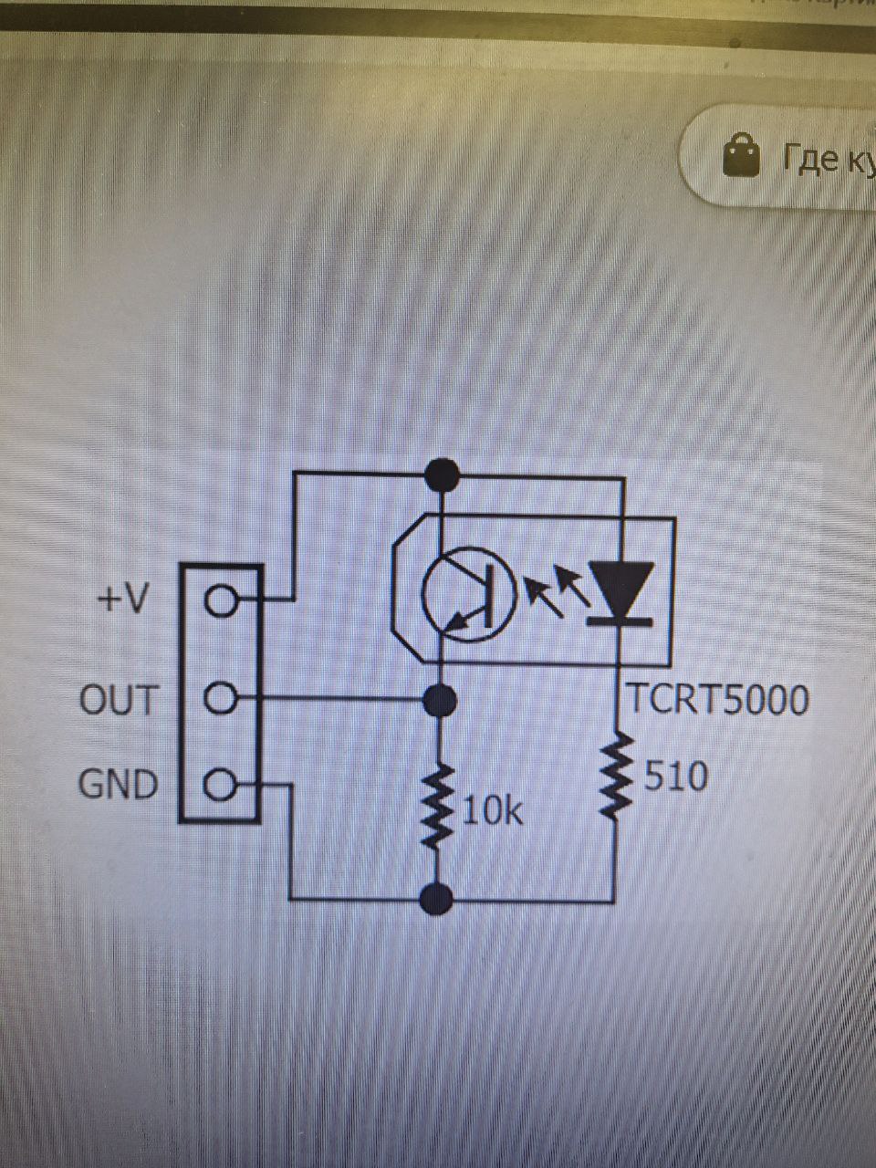

Ilnur2023
Сообщения: 6
Зарегистрирован: 13 ноя 2023, 18:51
Имя: Ильнур
Непрочитанное сообщение Ilnur2023 » 14 фев 2024, 13:51
10кОм на фототранзистор, 2,7-3,3кОм на светодиод, схема такая?
