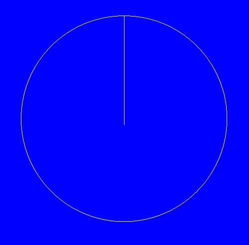

Подскажите, какое сечение должно быть
У меня так
3д Printer 3D-OPEX-G3
Format: A4
Разрешение: 50 микрон
Сопло: 0,35mm

Доброго времени суток. Подскажите, какое сечение должно быть у прутка после протяжки? (Примеры сечения во вложении).
У меня на токостенных бутылках получаются все показанные сечения. Никакой разницы между ними я не замечал. Главное чтобы диаметр всего прутка был стабильным и не имел расширений, которые могут привести к застреванию во время печати.

Вот и у меня все, кроме №5.
Т.е. при печати особой разницы между ними нет и любая форма нормально фидером подаётся?

Ух ты, они разные бывают. У меня только 4 получаются.

У меня стабильно по схеме 1. Особенно если лента шириной 8 мм и шире.
