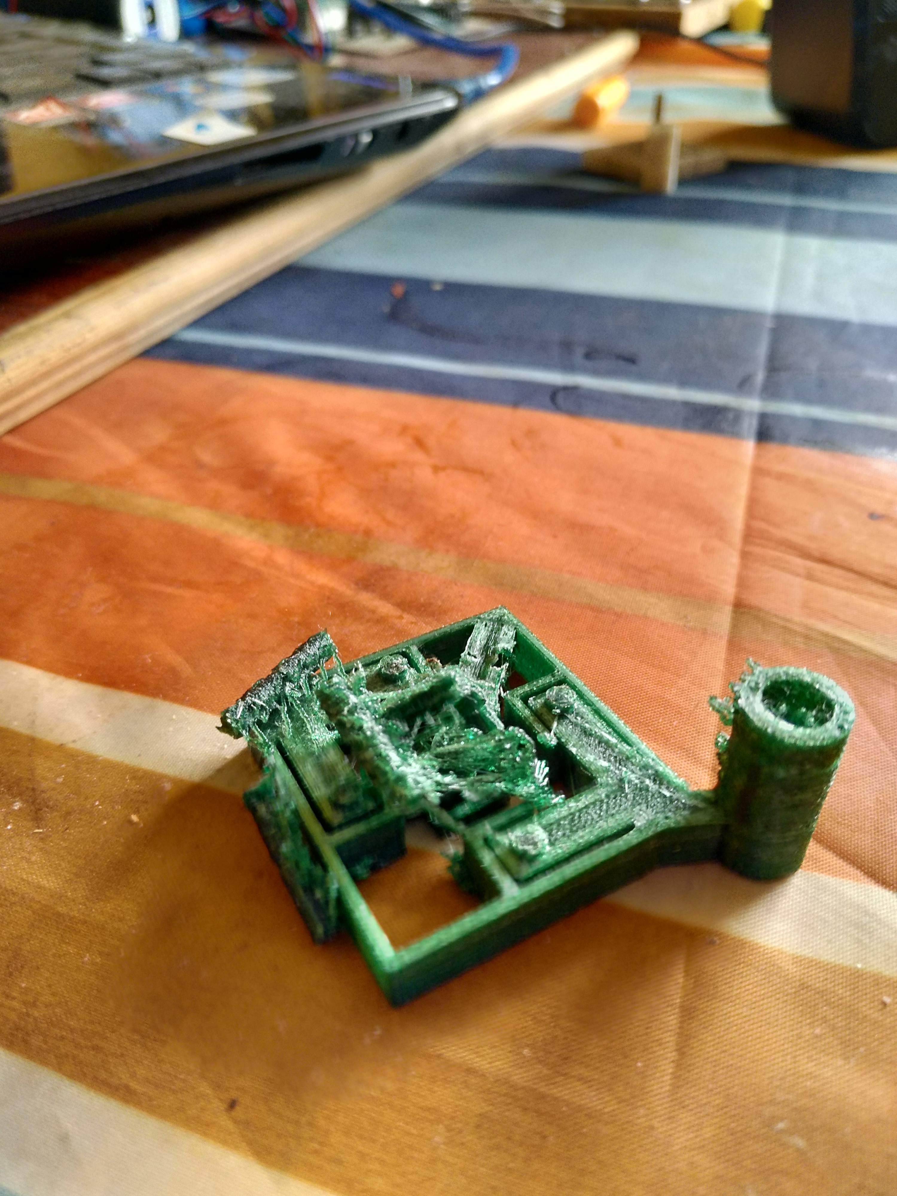

Непрочитанное сообщение lndus » 24 мар 2020, 08:30
что делать всё менял в низу более менее в верху месево
Непрочитанное сообщение Alex Post » 24 мар 2020, 09:03
Могу ошибаться, но это похоже что из-за неотстроенного ретракта. Пластик течет при перемещении и начинает печать с пустым столом. Соответственно куча соплей и пропуски в начале каждого слоя каждого элемента.

Может слишком жирная подача пластика? Накладывает много, деталь получается выше чем надо и потом соплом снесло тонкие стойки, широкая устояла. Из за лишней подачи и сопли тоже могут быть, пластик не укладывется на свое место и вылазит за пределы. Наплывы по вертикалям тоже из за этого. А как получается тестовый кубик?

По моему разобрался баклахи нужно мыть экструзия 130 стол 80 с клеем бф экструдер 250 эта от горной поляны
