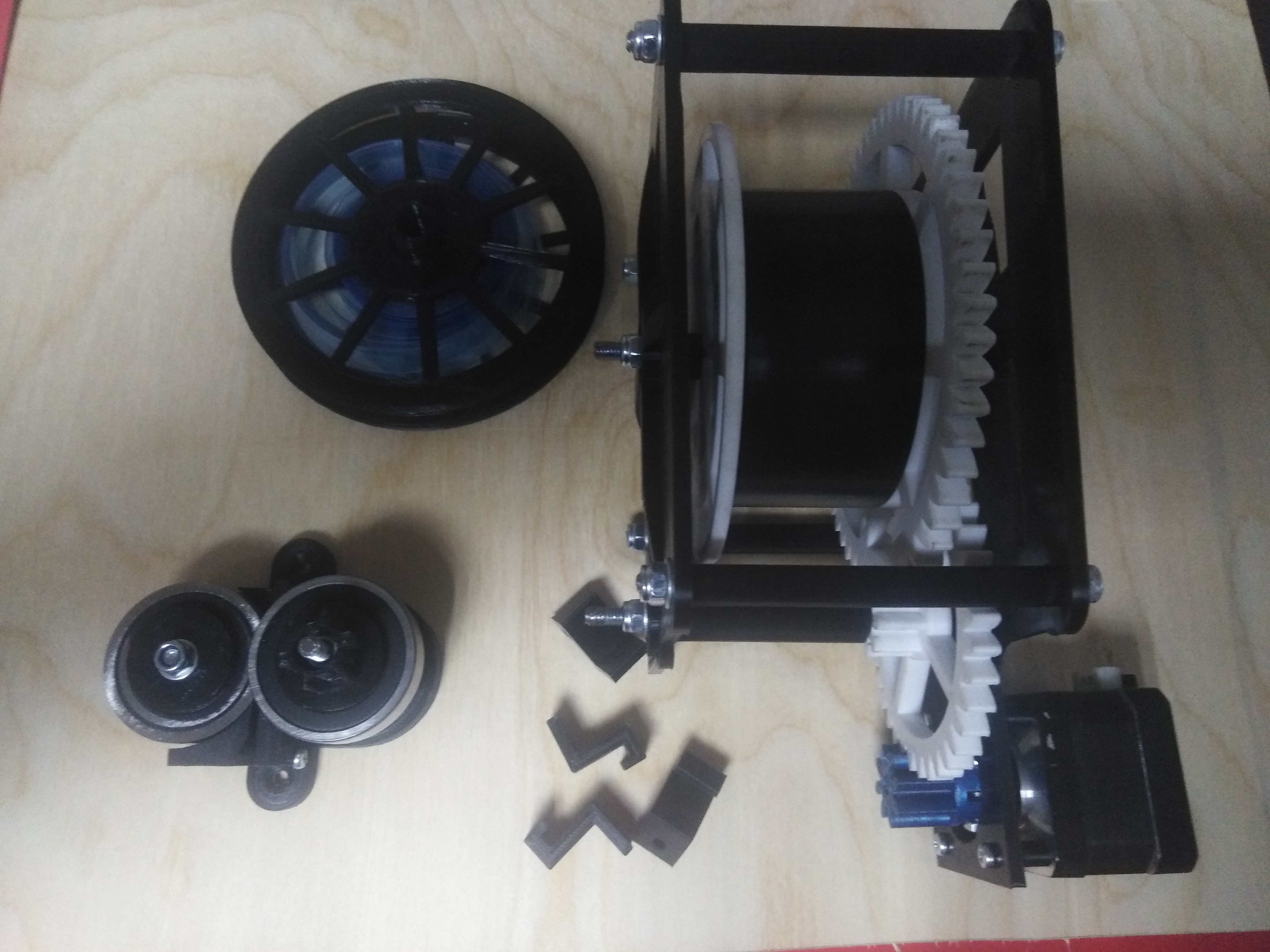

Выфоезеровал печатную плату
Prusa i3 на стадии сборки

Тестовый запус прошёл удачно, единственное автору пора мануал писать ![Подмигивает ;)](./images/smilies/icon_e_wink.gif)

Поздравляю! Мануал это хорошо. Но на него как всегда просто нет никакого времени. Надеюсь из видео будет понятно какой пункт меню за что отвечаетeidemillerp писал(а): ↑21 апр 2020, 18:25Тестовый запус прошёл удачно, единственное автору пора мануал писать

Может кто нибудь делал печатную плату под Pro Mini?
Подскажите подшипники как у автора реально заточить вручную на точилке для ножей? (китайском клоне Edge Pro)
Болгарки нет, а вручную стачивать придется больше миллиметра судя по всему каленой стали
