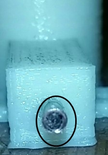

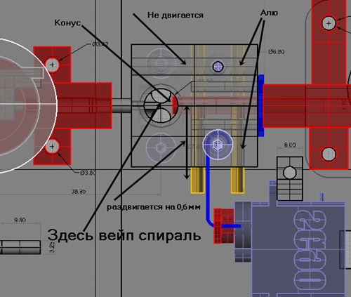

AORW-Альфа-Омега Робот Сварщик ПЕТ-Б на GRBL платформе
По старым данным прошивки и механики у меня получалась "гантеля", так как я шел и здесь не верно, нить ходила в цельном тефлоне и двигалась там взад/перед, сейчас он будет ходить/заходить после сварки в раздвигаемый кубик, который имеет отверстие в тефлоне 1,8мм и двигаться не будет. Как мы поняли такие тефлон трубки большая редкость в плане необходимого внешнего диаметра Ф4мм с внутренним отверстием 1,8мм. Далее в прошивке введены изменения по раздельному управлению скоростями ШД1 ШД2 что исключит возможность ШД2 спешить. Наоборот, ШД1 будет двигать с чуток большей скоростью нить в право что будет создавать маленькое давление из за чуток низкой скорости ШД1 внутри холодной, задвинутой тефлон трубки, который приклеен в свою очередь спец праймером (n- Geptan) и супер клеем к стенкам алю кубика. Клей удерживает тефлон колоссально жестко .Так как нет дельты Т и повышенной Т в канале с тефлоном, клей будет работать очень долго. Все что рассказал Тестировано, это не предположения!
в алю кубике где работает вейп нагреватель, нет никаких проблем с полимерной плитой, тестировалось , вкл на 1 мин вейп спираль и доводили Т до 850Ц. Контакты вейп спирали хорошо отводят тепло от спирали так как латунные. По бокам , вокруг вейп спирали алю кубик, который продувается воздухом постоянно. каждая часть кубика продувается отдельно. Здесь так же есть место тех маневра. Если воздух не будет успевать охлаждать кубики а он в свою очередь нить,то по ним потечет вода, конструкция готова принять штуцера.
их нет рядом с вейпом, только алю, полимерная часть плиты начинается на глубине 4 и более мм от вейпа.
мешает, нити встречаются в раздвижном кубике внутри вейп нагревателя шириной 4мм, который находится в раздвижном "отверстии" Ф8мм
Роберт, извини я таки не понял. Вы хотите резать нить внутри кубика? Я думаю, это очень сложно. Ну, если будете резать нити до входа в спайщик, то там мешать нечему. Или я не пойму принцип задуманного.

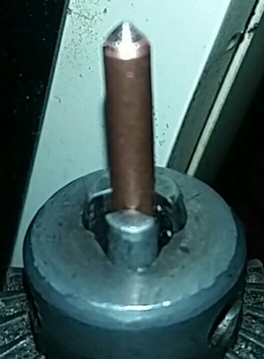

С сегодняшнего дня начинается редизайн робота в 3д для сокращения всех размеров плиты и достижения 200мм длины
Так же, решили вопрос с конусами канала нити, в новом дизайне робота канал будет иметь конусы с обеих сторон каждого фрагмента канала. Будет производиться вальцовка медных гильз после сборки каждого фрагмента канала , сам вальцовщик гильз из себя представляет стальной штырь из китайской вилки 6А/220в или Метчик М6 См. Omega Robot сварщик FAQ
При нажатии "старт сварка" как было, выгонет нить до концвика, далее когда он станет лог 0 оба ШД начнут вращаться обратно и вытащат нить с левой стороны, робот будет ждать, делается торцевание и пока не нажмешь еще раз кнопку "старт сварка" процесс не продолжится. При аварии с сваренным рулоном, конец рулона загружаем заранее отторцованным с правой стороны, жмем вторую кнопку "Feed back start", загружаем нить в канал с правой , срабатывает второй датчик и устанавливает нить под вейп в его центр, ждет пока нажмешь "старт сварку" . Загружаем с левой стороны нить, прошивка установит нить до торца имеющейся нити в канале и начнется сварка в прежнем режиме. Далее Все пойдет по имеющемуся кольцу команд до первого сбоя робота.

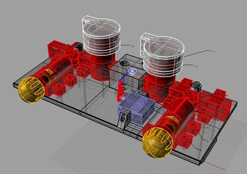

Родилось, осталось напечатать 2 комплекта концевиков и плиту.Обошлось малой кровью за тех. ошибку!
Длина плиты 183мм! Компактный малый:)
На странице FAQ Омега Робота произошли изменения,временно удалены комплекты файлов по концевику и каналам. Данное сообщение будет удалено как только новая версия указанных файлов пройдет тестирование бетта тестерами проекта.

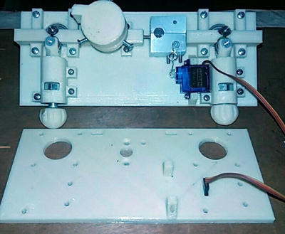

Новая плита готовченко:)

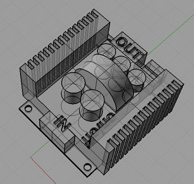

3д муляж БП 20А 300 ватт для вейп спирали в масштабе 1:1 для дальнейшего дизайна корпуса робота.
