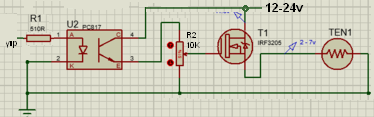

Robert Sa, Роберт, приветствую!
Питание подается через транзистор. Подстроечным резистором подбираем напряжение на нагревателе. В моем случае, 5-6 вольт, но так, чтобы спираль не покраснела.
Питание нагревателя.PNG (31.42 КБ) 15506 просмотров

vladimirV писал(а): ↑
10 мар 2021, 05:16
Спасибо большое!!!
1.как долго происходит согревание филамента в омеге в секундах при таком напряжении?
2. Володь, ты показывал конус на входе в тефлон в который входит сваренный узел. Угл конуса был сделан на глаз или оснасткой/инструментом? какой угл конуса, приблизительно получил в итоге?

vladimirV
Сообщения: 284
Поблагодарили: 87 раз
Re: VE pribor - полуавтомат спайщик филамента «Semiautomatic welder-M-002
Непрочитанное сообщение vladimirV » 10 мар 2021, 07:56
Нагрев филамента 5-8 сек. Для ПЭТ - 15-20 сек. В зависимости от типа филамента и нагрева омеги, нужно подбирать время.
Конус на входе, для плавного сдавливания спайки, сделан на глаз.

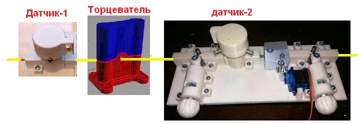

vladimirV Володь я опять к тебе с вопросом:)) на этот раз самым сложным:)) как, в какой фазе работ надо торцевать нить с двух концов? Как известно нить не может быть хорошо сварена если их 2 торца в нагревателе не перпендикулярно отторцованы. Получается что надо выпустить с катушки 7-15 метров на пол, отторцевать 2 конца у каждого конца нити и только тогда когда оба конца всех нитей под сварку пройдут данную фазу предварительных необходимых работ можно будет вкл. сварщик.
И че надо с этим делать?)))) как уйти от этой обалденной рутины?
Только не говори что сварщик по данной причине называется полуавтоматом:)))) не приму такой ответ с тебя и буду "бетонные стены рубить взрывчаткой" пока не найду ответ на это дело:))))))))

vladimirV
Сообщения: 284
Непрочитанное сообщение vladimirV » 25 мар 2021, 20:16
Можно поставить дополнительно еще один датчик нити перед торцевателем. Как только закончится нить, датчик отключит драйвера двигателей по «EN» (подав «1». Затем, отрезав нить, можно продолжить работу спайщика.

vladimirV,
Доброе утро Володя джан!
Рассматривали данную схему группой тестеров уже, в ней есть проблемы по механике, нить зависает в консольной пустоте ( обрубок нити некуда девать, должна быть пустота для сброса мусора между датчиком 2 и торцевателем) что по всей вероятности нить упрет в канал перед датчиком 2 так как она имеет полимерную память/радиус после волочения. Нить жесткая и есть технически необходимый люфт в канал-образующей части гильз, внутренний диаметр гильз от 1,93 до 2,12мм. Далее, плита становится длиннее чем 200мм, 3д боты (основная масса) такое не вытянут на своих столах, надо переходить на металлическую плиту что приведет к раздолбаю всех очень точных осевых позиций деталей друг по отношению к другу. Далее, есть еще одна мощная тех проблема - мы не рассматривали в концепции алго сварщиков вопрос аварийной загрузки сваренного рулона нити с правой стороны в том случае если сварщик сбойнет из за элементарного всплеска эл. сети 220в и все надо будет начинаться с нуля по прогону нити по всей трассе робота, на всю длину уже сваренного рулона, скажем 250-300 метров, представил?. Нужен для этого дела явно еще 1 концевик, но с правой стороны + доп кнопка на управлении чтоб запустить ручную загрузку нити с правой стороны вращая ШД2 в обратном направлении установив ее точно по середине омега нагревателя. Как то так, короче мы аварийно встали с разработкой до нахождения решений обхода данных, не учтенных никем из разрабов петпула по данному роботу обстоятельств Алго сварщика робота сварщика.
Насчет торцевания - если когда нибудь пользователь забудет отторцевать хоть 1 конец нити то опять будет сбой сварки. Это получится не робот а какое то Г- на палочке с кучей проблем для пользователя, особенно когда это дети в школах! К сожалению надо констатировать факт того что данные наши решения сейчас весьма сырые для предложению данных роботов сообществу 3д мейкеров! Но , не нужно расстраиваться , наша группа тестеров РФ и группа инженеров ХАБ-а Армении найдет решения всех проблем! Этот робот будет жить!!! Обещаю!

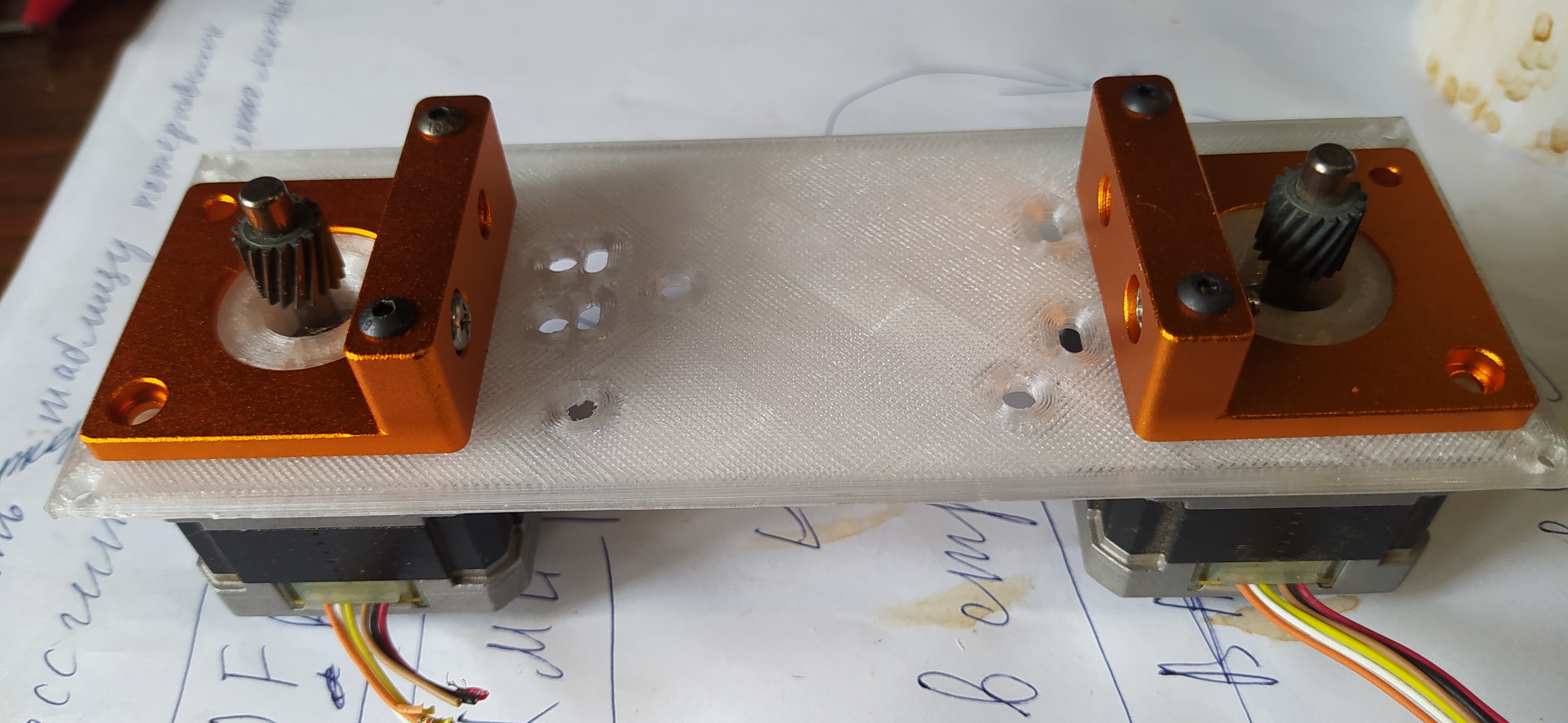

rtt1971
Зарегистрирован: 06 фев 2019, 11:09
Непрочитанное сообщение rtt1971 » 15 апр 2022, 12:23
Начал делать. Но с изменениями.
Моторы нашел от копира с шестернями. Думал пластик, грел - а вот хрена там.. Не плавится. Металл скорее всего. Шестерни острые, протягивать пластик должны пойти.
Во-первых у меня завалялись левый и правый блоки протяжки филамента... Ну не завалялись, конечно, спецом под этот проект покупал по пятачок за пучок в каком-то интернет-магазине.
Во вторых очень заманчиво использовать имеющиеся на блоках резьбы под фитинги.
Решил вкрутить слева туда термобарьер без тефлона, сточить края и поставить датчик.
Справа рещил поставить химеровский термобарьер и химеровский же радиатор, добавив переходник для крепления радиатора у блоку протяжки..
Жду термобарьеры..
