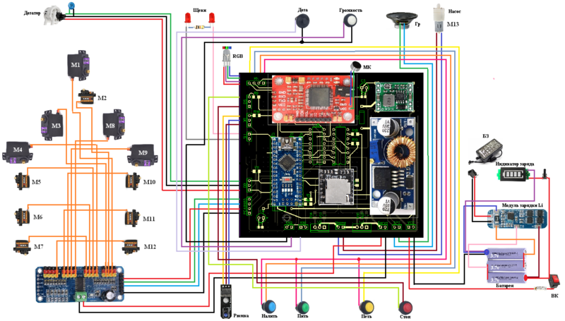

В проекте не будет ни одного шагового двигателя, только сервомоторы, для авиамоделей : ES-08MA II
ES-08MA II- 1.jpg (17.55 КБ) 4583 просмотра
Такие, я использовал при построении робота «напарника» https://youtu.be/lQ1LPndp9vw :

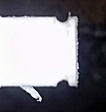

"Попал с пол оборота", стоматологическим буром в 1,8мм по вращающемуся ролику из тефлона.фактически, получается тефлоновый вальц.
ролики из тефлона можно изготовить даже на шуруповерте...
Пардон за качество снимка, тефлон сложно сфокусировать...
