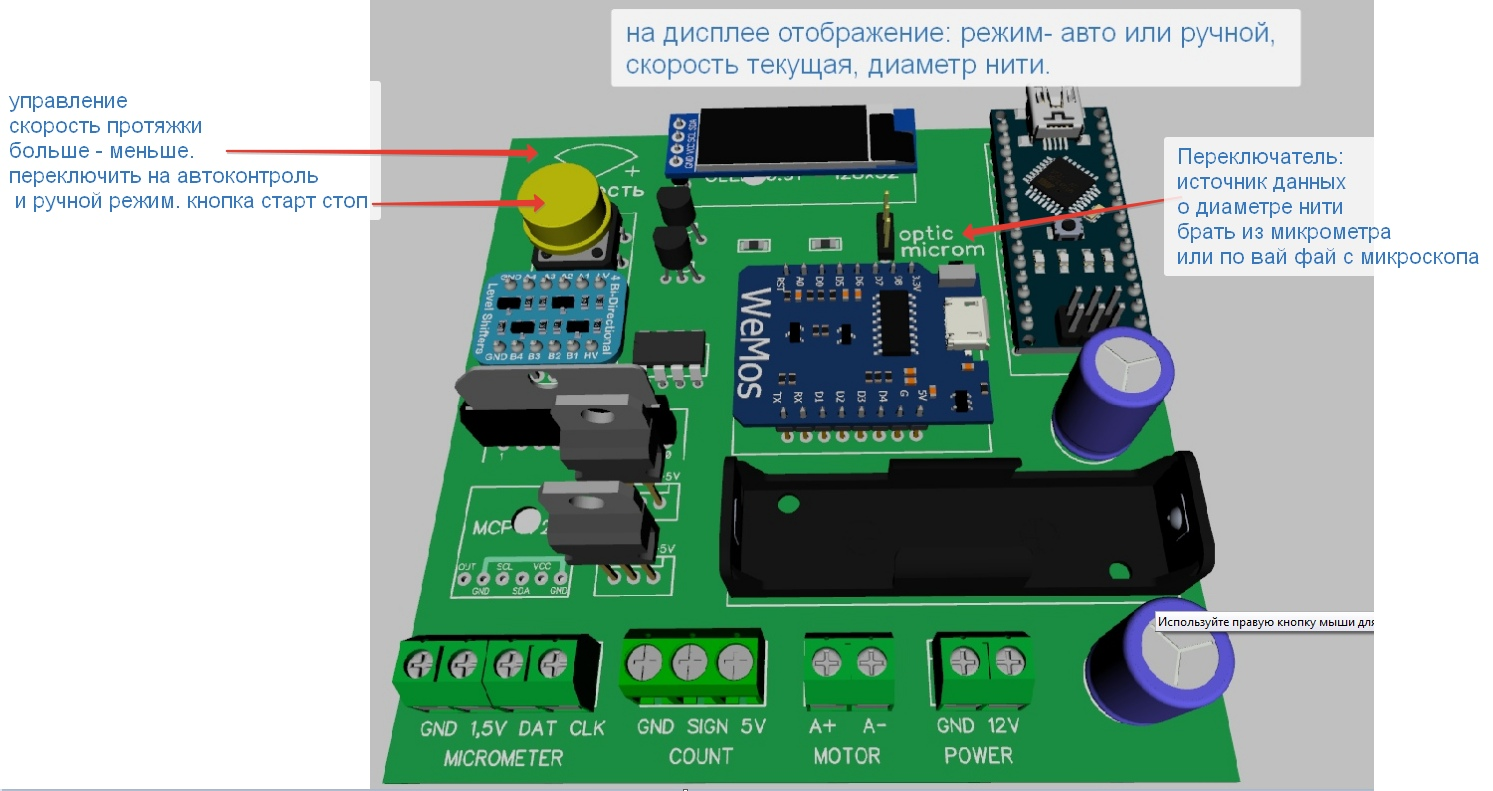

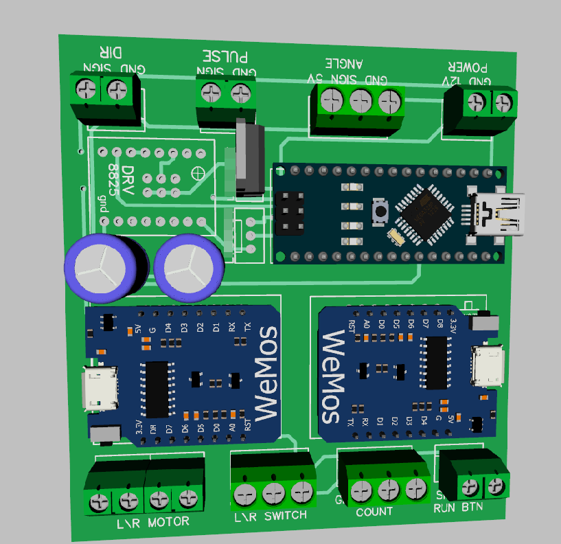

ребята я тоже увлекаюсь. есть успехи, но нужны друзья для продвижения и завершения проекта
на одной из фото без надписей- это намочтик+укладчик. 2 в одном. один дешевый драйвер для укладки а второй драйвер внешний для намотчика. это уже рабочая плата и опробываная. на воторой фоке опытный образец. еще не сделал его. может кто хочет со мной собирать экструдер и готов принимать активное участие.
