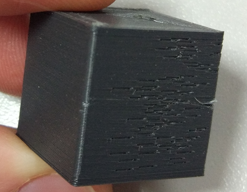

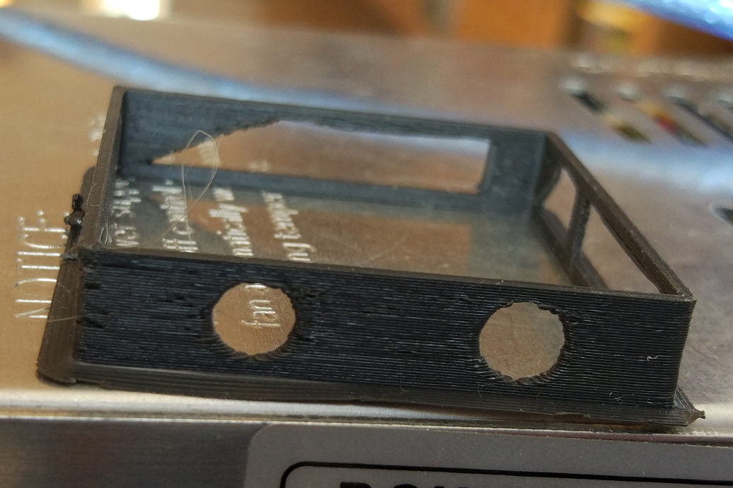

Приветствую! Многое перепробовал, но проблема возвращается. В общем на моей дельте после того как забилось сопло сорвало фитинг который держал трубку хотенда. Так как запасного фитинга под рукой не было, но был механизм подачи аля мк8,
поставил на экструдер его и откалибровал.
В итоге при печати во время ретрака стали появляются такие каверны.
То есть, как я понял, это скорее всего пузырьки воздуха. Иногда после регулировки pid они пропадают, но потом появляются снова. Настраивал, чистил и разбирал все что можно. Единственное не менял сопло на хотэнде. Может совпало, или еще что случилось. Но
Если не включать ретрак, то печатает нормально. То есть проблема возникает именно после ретрака. Чуть не забыл, пластик ABS от бестфиламент, печатаю обычно 230-225 градусов (плюс иногда обдув для маленьких деталей включаю). Менял катушки (правда из одной партии) все тоже самое.
В общем буду рад любым идеям и предложениям с чем это может быть связано и что еще можно проверить?
